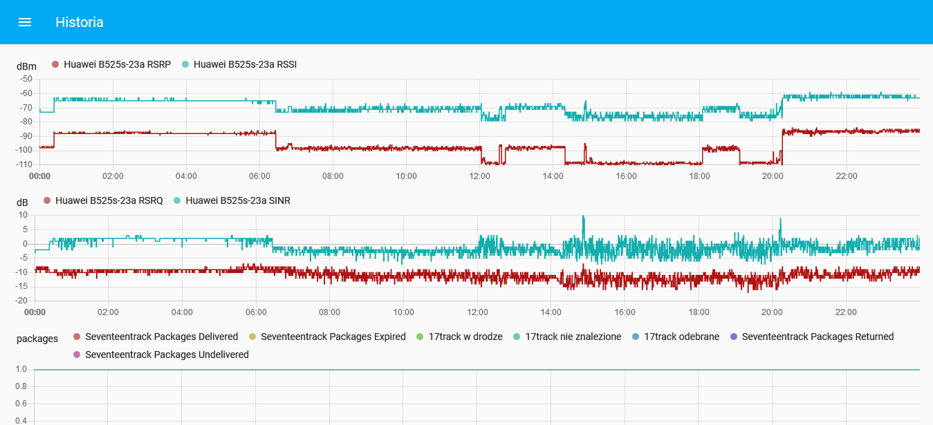

- można podglądać niektóre parametry pracy routerów LTE (integracja dotyczy Huawei z kompatybilnym firmware, innymi się nie interesowałem, ciekawe czy w ten sposób da się wydobyć też dane z hilinków), obrazek w załączniku, edit: ta integracja od czasu wprowadzenia "autowykrywania" stała się bezużyteczna dla instalacji w których HA nie jest bezpośrednio w LANie routera…
- coś, co może mieć szczególne znaczenie w przypadku automatyzacji domu, w którym nie przebywamy (domek letni, działka itd.) w pewnych konfiguracjach jest możliwe wysyłanie powiadomień przez SMS i jak widzę jest integracja z routerami Dovado (co nie dziwi, bo one mają odpowiednie API), Huawei LTE (czyli z konstrukcjami zintegrowanymi z modemem) oraz Netgear LTE i TP-Link LTE
(możliwa jest też integracja z usługami wysyłania SMS za pośrednictwem internetu takimi jak clickatell, twilio, (czy yesss - to akurat dość specyficzna sytuacja bo to bramka operatora), ale w samej istocie rzeczy to wymaga połączenia z internetem, a w krytycznych sytuacjach prawdziwe SMSy są znacznie bardziej niezawodne, szczególnie w przypadku "oddalonych od cywilizacji" miejsc)
dzięki monitorowaniu parametrów sygnału widzę dlaczego Play u mnie działa tak beznadziejnie w dzień
niestety monitorowanie w ten sposób generuje zbyt wiele danych, więc tą integracje wkrótce odpuszczę (bo to raczej nie wróży długiej żywotności karty TF… chociaż można pomyśleć np. o NUC z prawdziwym hdd lub ssd jako jednostce centralnej…)

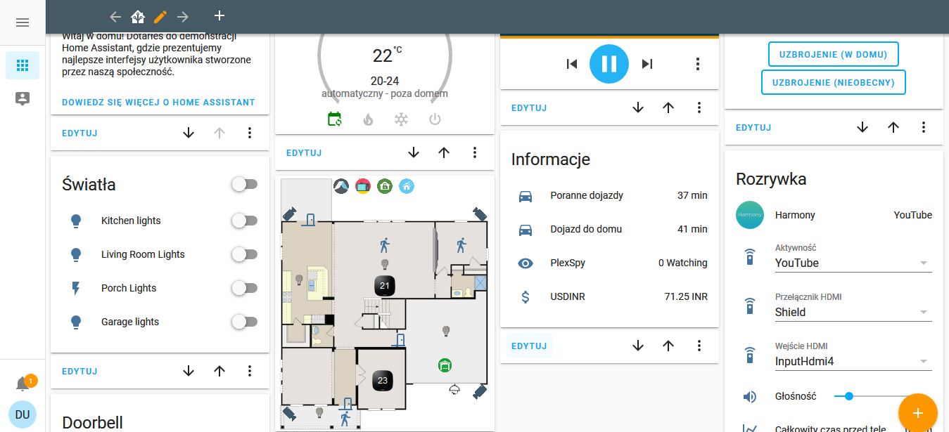

d) Świeżo po instalacji zostaje się z zasadniczo pustym interfejsem, edit: od jakiegoś czasu przy świeżej instalacji dostajemy automatycznie skonfigurowany lovelace (więc jest choćby panel pogodowy, a jeśli w trakcie kreatora konfiguracji dodamy sobie jakieś integracje z istniejącymi systemami to pojawią się one automatycznie na pulpicie, więc polecam dodać w kreatorze to co już mamy działającego zanim zainstalowaliśmy HA, dodatkowo niektóre integracje sa wykrywane przez upnp)
Idee na jego wykorzystanie interfejsu lovelace można znaleźć tu
https://demo.home-assistant.io/
ciekawostka polega na tym, że każdy z tam przedstawionych przypadków jest niemal w pełni "klikalny", więc można sobie w nim pogrzebać (zupełnie bez strachu - to jest demo i nic nikomu nie zepsujemy, również jeśli nagrzebiemy wystarczy przeklikać się do kolejnych przykłądów aż się nie wróci do tego który wcześniej "zepsuliśmy") wykorzystując wizualny jak i ręczny edytor konfiguracji - minihamburger menu="trzykropek"
e) a korzystając z ręcznego edytora można nawet skopiować sobie cudzy układ (oczywiście w większości nie będzie działał z braku reszty konfiguracji i encji, ale można go wyczyścić kilkoma klikami myszy w już swoim edytorze wizualnym ze zbędnych fragmentów i wykorzystać np. na start lub uzupełnienie swojego konfigu)

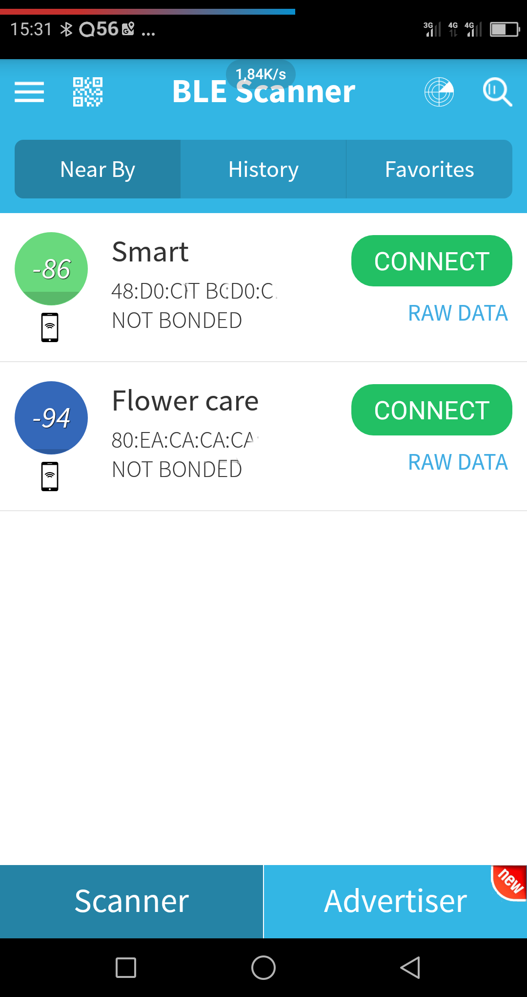

sam MAC-adres można "na lenia" znaleźć np. taką aplikacją
https://play.google.com/store/apps/detai...blescanner

1) Wśród nowych(?) platform znalazło się "Huawei LTE", z możliwością sterowania połączeniem LTE z poziomu HA, no OK jest to nowa platforma, bo nie wymaga już ręcznego klepania konfiguracji, lecz wystarcza użyć kreatora integracji, wszystko fajnie, tylko że ta "nowa platforma" rozwaliła poprawną integrację współpracy z routerem Huawei działającą od miesięcy… mimo, że konfigurację miałem już od dawna zrobioną ręcznie zgodnie z "nową" dokumentacją
https://www.home-assistant.io/integrations/huawei_lte/
(no cóż będę śledził temat, może ud mi się pomóc developerom, póki co mam niedziałający komponent i zakomentowany fragment konfiguracji).

Edit2 - pomogło za-komentowanie części konfiguracji powiązanej z… "huawei lte" (którą przeoczyłem wcześniej), teraz sprawdzanie konfiguracji odbywa się bez błędów i jest możliwa aktualizacja, powiązanie błędów z "plant" było oczywiście fałszywe…
Edit3 - pousuwanie encji powiązanych z "Huawei LTE" (bo komentowanie konfiguracji to wciąż za mało) jednak nie pomogło na działanie tej integracji (choć sprawia wrażenie już poprawnie się konfigurującej, bo rozpoznaje model routera, to jednak jest wszystko co jest do uzyskania u mnie obecnie…)

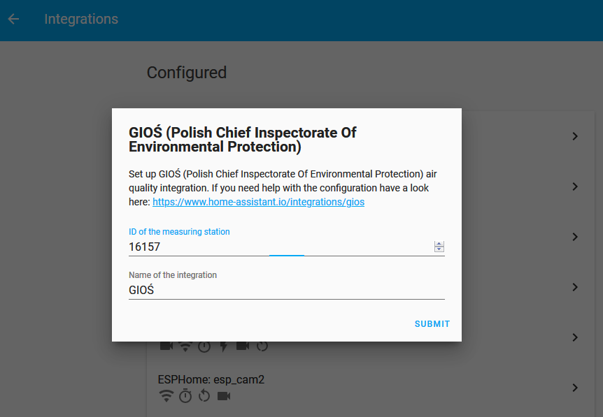

- polski akcent - integracja z GIOŚ niestety ilość państwowych stacji pomiarowych jest wręcz symboliczna, ale w małych miejscowościach może to mieć sens, o ile oczywiście istnieje ich stacja pomiaru jakości powietrza i to w dodatku jest integracja "pełną gębą", bo używamy kreatora podając tylko numer stacji pochodzący z paska adresu w przeglądarce (a nie ich oficjalny numer)

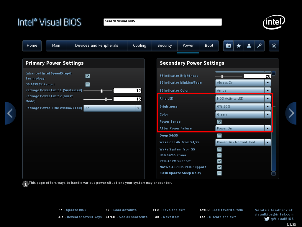

Sam też robiłem upgrade BIOSu, co można zrobić na wiele różnych sposobów (a robiłem upgrade nawet wieloetapowo, bo zostawiałem sobie ewentualną furtkę do downgrade, tu nie było to konieczne, więc mam obecnie najświeższą wersję (z 7 stycznia 2020, downgrade nie jest możliwy, ale działa OK AYAPLCEL.86A.0066.2020.0107.1027), ale niektóre starsze generacje NUCów np. D33217GKE i pokrewne modele, czyli generacja bodajże 3, ma "biosową" pułapkę - nowsze wersje biosu likwidują kompatybilność z RAMem 1066MHz).
Oraz upgrade firmware HDMI co w/g intela jest możliwe jedynie pod windows (więc wykorzystałem prowizoryczną instalację win10, co można zrobić na krótko nawet bez klucza, by użyć oficjalnych plików od intela, oczywiście taki system pozostanie bezużyteczny po krótkim czasie, choć podobno najnowsze Ubuntu też umożliwia wprowadzenie tych poprawek w firmware, to jednak intel na stronach wsparcia przemilczał taką drogę).
Wstępnie też trzeba nieco przekonfigurować BIOS względem fabrycznych ustawień (potrzebna oczywiście klawiatura i monitor oraz warto mieć mysz), większość z tych zmian jest konieczna, ale nie wszystkie (nieistotne są np. ustawienia LED, ale w ten sposób zaoszczędziłem prawie 1W poboru mocy, a można jeszcze powyłączać zbędne fragmenty sprzętu, np. nieużywane WiFi, mikrofon, kartę audio czy wewnętrzne porty USB, choć to zależy kto jak to planuje używać):
z tych ważnych - kolejność bootowania UEFI, wyłączone secure boot i fast boot (wbrew pozorom przy pomocy włączonego fast boot można sobie odciąć możliwość konfiguracji biosu! i to do tego stopnia, że jest konieczne użycie zworki "bios recovery" choć po dopracowaniu ustawień do stanu "gotowe na zawsze" można oczywiście włączyć, tylko ewentualna póxniejsza modyfikacja ustawień będzie mocno utrudniona) oraz automatyczne włączenie po pojawieniu się zasilania.
Jeśli ktoś dysponuje kieszenią USB na dysk oraz Windowsem, to obraz na dysk można przenieść za ich pomocą na docelowy hdd/ssd, używając do tego Rufusa
