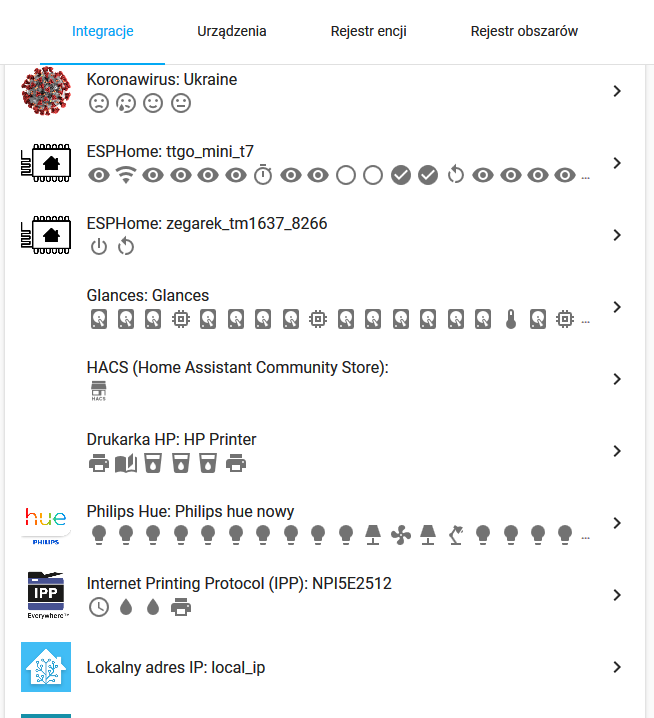

No cóż ostatnio czasu brak, a nowe dostępne w wersji 0.106 integracje są mocno na czasie
https://www.home-assistant.io/integratio...sion/0.106 Mam głównie na myśli Coronavirus (COVID-19) (od 0.106.3 w górę) https://www.home-assistant.io/blog/2020/...ase-106-3/ oraz Global Disaster Alert and Coordination System (GDACS), wiele więcej nie napiszę w najbliższym czasie (awaria zasilania). ///edit: Wszystkie posty zawierające odniesienia głównie do HACS (Home Assistant Community Store), czyli alternatywnego sklepu z rozszerzeniami HA wyłączyłem do osobnego wątku: http://forum.jdtech.pl/Watek-hacs-home-a...ami-dla-ha Statystyki Folding@home |

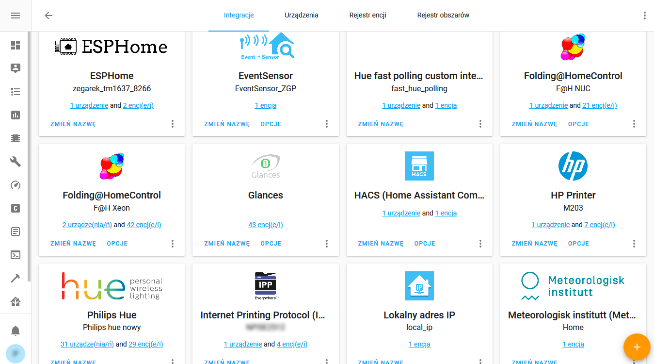

No cóż epidemia mnie przygnębia, czasy się zrobiły niewesołe, ale mimo wszystko nie odpuszczam tematu.
Przesiadkę na intelowską platformę (w sensie NUC, bo wiadomo chodzi o amd64) zasadniczo zakończyłem w 100%, może nie wszystko "błyszczy" - jak się okazuje Alpine linux który jest "silnikiem" większości dodatków (kontenerów) w HassOS ma na tej platformie sporo niedoróbek (w związku z tym, że grzebię w konfiguracji dość intensywnie, a aktualizacje nadal wychodzą planowo mimo pandemii, nie udało mi się stwierdzić niestabilności przy pracy długoterminowej, ale po prostu zbyt często restartuję system, a tymczasem przy dłuższej pracy logi systemowe systematycznie sypią tymi samymi błędami - prawdopodobnie dotyczącymi przepełnienia stosu! pierwsze tego rodzaju błędy ujawniają się po około 3 godzinach pracy, więc czy system mimo wszystko jest stabilny to się okaże dopiero gdy nie będę miał czasu na grzebanie i sprzęt popracuje sobie dłużej niż te kilka dni między aktualizacjami, na RPi tego typu błędów nie doświadczyłem nigdy). A wracając do tematu (z lekkim opóźnieniem, ale nigdy nie obiecywałem opisywać każdej aktualizacji HA), mamy wersję 0.107 (na dziś to już 0.107.7) https://www.home-assistant.io/blog/2020/...lease-107/ nie ma już starego interfejsu "states" (od dawna był oznaczony jako przestarzały, więc starzy użytkownicy mieli sporo czasu na przesiadkę i nie ma go już chyba od poprzedniej "dużej" wersji? w każdym razie likwidacja była zapowiadana) za to teraz możemy, mieć kilka różnych dashboardów "lovelace" (oraz oczywiście można mieć też niestandardowe dashboardy tworzone przy użyciu add-on'ów choćby Home Panel https://github.com/hassio-addons/addon-home-panel czy dashboard utworzony w Appdaemon) oraz naprawdę spora garść ulepszeń lovelace (coraz bliżej idei możliwości "wyklikania" większości możliwych ustawień oraz idei tworzenia dashboardu metodą WYSIWYG). Repozytorium jednego z niezależnych developerów warte uwagi (ten link wrzucamy do repozytoriów w addon-store), ale warto zajrzeć bo jest tam opis kilku ciekawych projektów (np. playlistsyncer umożliwiający zarządzanie playlistami Spotify, Tidal i Qobuz, czy rozszerzenie o współpracę z takim audiofilskim wynalazkiem jak roon) https://github.com/marcelveldt/hassio-addons-repo zajrzeć warto również tam: https://github.com/marcelveldt/hass_emulated_hue bo właściwie chciałem zasygnalizować ten właśnie projekt, czyli Emulated HUE umożliwiający zbudowanie na bazie HA własnego mostka z grubsza zgodnego z Philips Hue (i dającego się nawet obsługiwać z oficjalnej aplikacji) przy czym mającego możliwość sterowania oświetleniem nie tylko Zigbee! (niestety to jeszcze jest wczesna faza projektu i w zasadzie obsługiwane są tylko żarówki) Jak dotąd nie używam wprawdzie żadnego z dodatków jego autorstwa, ale nie sposób pominąć czegoś tak interesującego (Emulated HUE mnie kusi na tyle, że zacząłem z nim eksperymenty i to mimo, że zasadniczo pozbyłem się źródeł światła niekompatybilnych z prawdziwym Hue, ale kuszą mnie samoróbki pokroju WLED, niestety w jednej sieci z prawdziwym mostkiem w dodatku zintegrowanym z HA nie jest to zdatne do użytku, więc do eksperymentów powrócę na dodatkowej eksperymentalnej instalacji, ale taką muszę najpierw przygotować - sprzęt mam, w końcu 2 egzemplarze RPi3 mi się "uwolniły") Statystyki Folding@home |

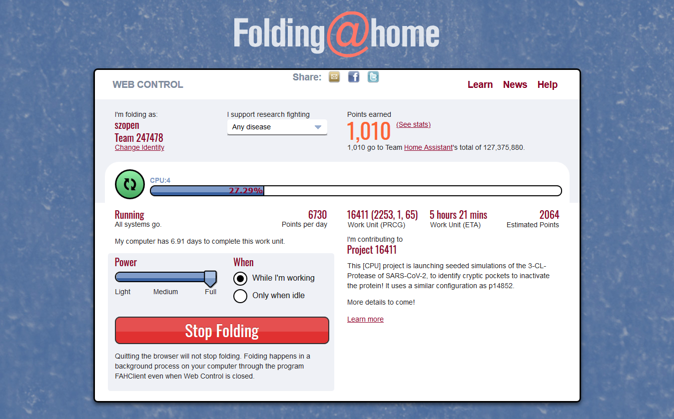

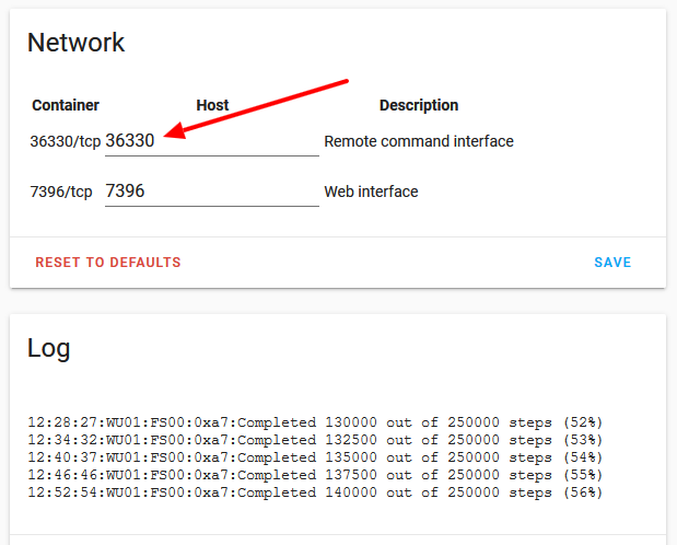

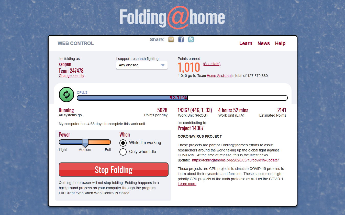

Wcześniej wspomniałem już kwestię wspomagania obliczeń w projekcie Folding@home związanych z badaniami nad chorobami w tym COVID-19, wtedy chodziło tylko o integrację umożliwiającą podgląd stanu klienta F@H pracującego np. na innym komputerze
http://forum.jdtech.pl/Watek-home-assist...2#pid48642 a teraz (w sumie nie wiem od kiedy, bo przegapiłem "dzień premiery") użytkownicy mający HA na architekturze amd64 (czyli np. na intelowskich NUCach) mają możliwość instalacji pluginu, będącego klientem Folding@home, który będzie uczestniczył w tych obliczeniach https://github.com/hassio-addons/addon-f.../README.md aby użyć go nieanonimowo (bez tego kroku będziemy uczestniczyć w obliczeniach anonimowo i w przypadku kilku instancji nie zobaczymy własnych całościowych statystyk) należy sobie wygenerować użytkownika i hasło w projekcie Folding@home - w webowym panelu kontrolnym "Change Identity" -> "Get a Passkey" ewentualnie spod linka https://apps.foldingathome.org/getpasskey Gdyby ktoś się chciał przyłączyć do "drużyny" Home Assistanta, to jest to team nr 247478 i podajemy go w polu "Team Number" okienka "Change Identity" (domyślnie jest tam team "0", czyli brak drużyny). oraz przed uruchomieniem włączyć zdalną kontrolę (choć w tym wypadku będzie ona nieco "lokalna") - wpisać port w pole "Remote command interface", domyślnie jest to port 36330 (ale pole jest puste tylko na szaro sugerując numer portu, screenshot jest zrobiony na gotowej i działającej konfiguracji, stąd widać logi, a port jest już wpisany) Przez 1 dzień działania wiele tych obliczeń się na 2 moich instancjach HA nie odbyło (za to widać, że wylosowałem paczki z rożnych projektów, aby wspierać obliczenia poświęcone m.in. COVID należy wybrać "Any disease") w końcu są tam słabe energooszczędne procki, a nie wypasione karty graficzne - a ten projekt świetnie działa na gamingowych komputerach i można wykorzystywać ich moc obliczeniową np. tylko w idle, za to HA ma to do siebie, że pracuje 24/7, więc zachęcam do instalacji i to niezależnie od tego czy bezpośrednio na HA (tylko amd64), czy na pełnowymiarowym komputerze, jeśli ktoś pracuje na architekturze x86 czy amd64, klienty są dostępne dla windows, osx i dla popularnych dystrybucji linuxa (ponadto klienty dla windows i linux mogą wykorzystywać moc obliczeniową kart graficznych amd i nvidii, choć czasem wymaga to ręcznej konfiguracji) https://foldingathome.org/start-folding/ https://foldingathome.org/alternative-downloads/ Czasem występują błędy w pobieraniu danych (brak na serwerze gotowych do przeliczenia "kawałków obliczeń", czyli WU), ale jak widać próby pobierania danych zaczynają się przed zakończeniem obliczeń (na HA po kilku próbach na moim sprzęcie zdecydowałem się na ustawienie "medium" które używa 3 z 4 rdzeni celeronka, bo ustawienie "full" używające 4 rdzeni powoduje już problemy z płynnością działania HA), więc jest jako-taka ciągłość pracy (choć zdarzają się czasem przestoje - wygląda na to, że sporo osób dołączyło do projektu ostatnio, bądź powróciło po latach - to ostatnie mnie też dotyczy - kiedyś już brałem udział w F@H, ale łącznie obliczyłem wtedy zaledwie 12WU, po prostu w tamtych czasach miałem w domu za slaby sprzęt do takich zastosowań i nie miało to sensu), poniżej fragment loga zawierający moment, w którym nie ma danych Kod: 11:05:38:WU01:FS00:0xa7:Completed 495000 out of 500000 steps (99%) Tak "nieco z innej beczki" - adresy pod którymi znajdziemy własny panel webowy (jeśli mamy klienta F@H uruchomionego na komputerze z przeglądarką), drugi i kolejne na wypadek gdyby pierwszy z nich się nie chciał otworzyć (dość szczególne przypadki) https://client.foldingathome.org/ http://client.foldingathome.org/ http://127.0.0.1:7396/ http://localhost:7396/ W sumie mogę się pochwalić wynikami - w końcu zmieściłem się w… no nie w pierwszej dziesiątce, ani setce ale w pierwszym pół miliona "dawców" (miejsce w rankingu "na żywo" czyli bodajże raz na godzinę jest obliczane chyba tylko dla uczestników mających na koncie minimum 100K punktów): https://stats.foldingathome.org/donor/szopen "Drużyna HA" była powyżej tysięcznego miejsca, gdy odkryłem, że się da wykorzystać sprzęt napędzający automatykę do wsparcia badań (ukierunkowanych docelowo na medycynę) swoją małą mocą obliczeniową, więc o ile tylko wasz sprzęt jest w stanie obliczyć choćby 1 WU w zadanym czasie, to nie poddawajcie się - niech się oblicza! - przez ten krótki czas (mniejszy od miesiąca) drużyna z miejsca ~1000 awansowała do dziś na 860 https://stats.foldingathome.org/team/247478 edit: miesiąc później (12 maja 2020) - HA pnie się w górę - już miejsce drużyny nieco lepsze niż 750 (oczywiście nie ma szans na wyprzedzenie teamów skupionych wokół OC czy gamingowych kart graficznych czy "narodowych" drużyn niektórych krajów), ale i tak jestem zdumiony wynikami drużyny która oddaje głównie moc sprzętu obsługującego domową automatykę, sam w międzyczasie dorzuciłem do mojej farmy oprócz 2 egzemplarzy NUCów "stację roboczą" zbudowaną w oparciu o "antyczną" płytę główną na którą wrzuciłem archaicznego xeona i GF560Ti (po modyfikacjach pozwalających wytrzymać generowany hałas - m.in. ograniczyłem obroty wentylatorów). Ostatnia edycja (22.06.2020) ze względu na temperatury wyłączyłem stację roboczą, która wykonywała większość obliczeń - będzie to widać zapewne w statystykach jako systematyczny spadek w rankingu, automatyka domowa nadal bierze udział - tu wyłączeń nie przewiduję - jak dotąd temperatura procesorów nie przekraczała nigdy 85°C (którą uważam za krytyczną), a zwykle to w granicach 76°C-79°C. https://folding.extremeoverclocking.com/...&u=1124595 W logu widać w jakim tempie to się dzieje: Kod: 20:19:19:WU00:FS00:0xa7:Completed 205000 out of 250000 steps (82%) Przy okazji jeśli ktoś używa Glances, to przed uruchomieniem intensywnych obliczeń warto zlikwidować wyciek pamięci w Glances (choć właściwie to warto zrobić niezależnie od okoliczności) https://github.com/hassio-addons/addon-g...-609609939 A z innych kwestii związanych z dodatkami, Pi-hole został oznaczony jako przestarzały (deprecated) co oznacza, że wkrótce zniknie z add-on store, zamiast niego od dawien dawna można używać również dostępny jako dodatek AdGuard Home oferujący bardzo zbliżone funkcjonalności. Statystyki Folding@home |

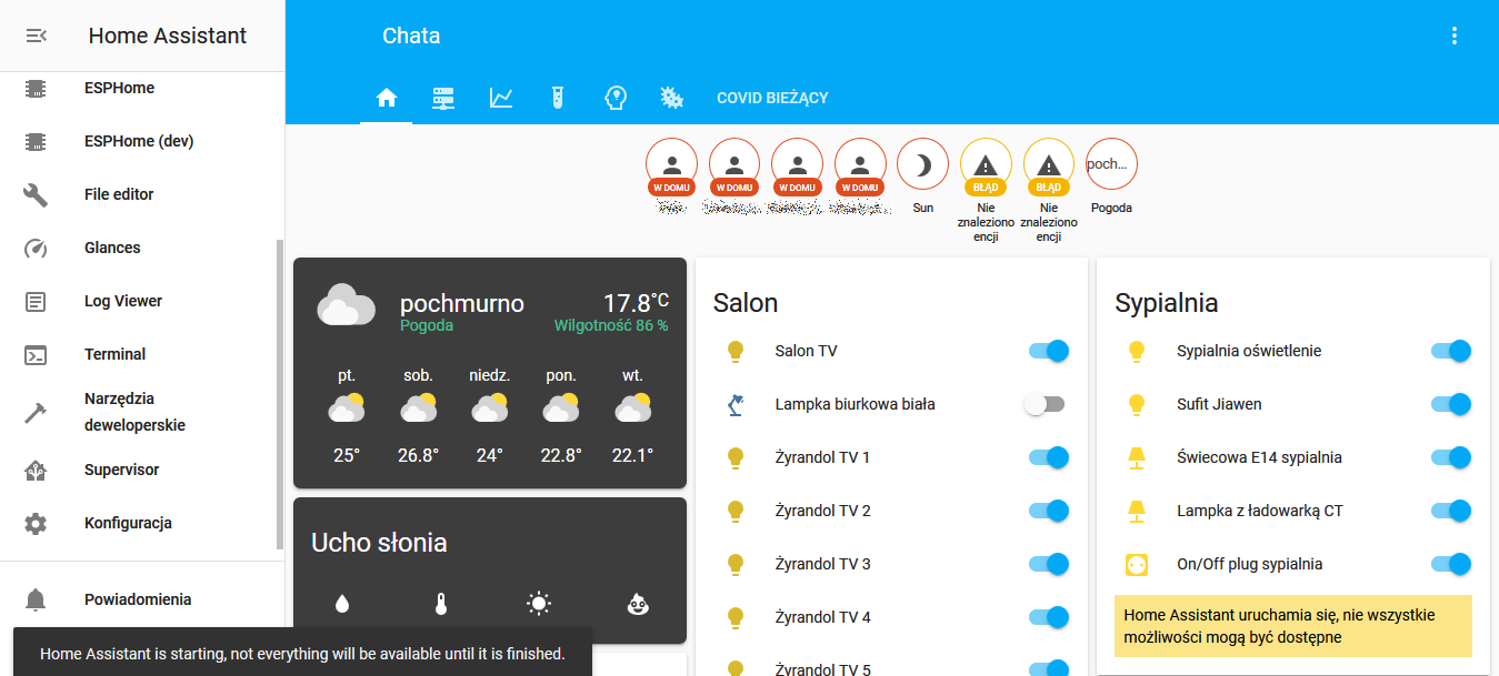

Dzisiejszy update supervisora usuwający problem z bootloopem
https://github.com/home-assistant/superv...es/tag/222 Zmianami w HA 0.109 jakoś nie jestem zachwycony (szczególnie nowy panel pogody mi się nie podoba, choć ikonki ma fajne jeśli używamy ciemnego motywu, i to jest w sumie wszystko co jest lepsze w tej wersji, bo stary był lepszy…) przy okazji załapał się panel z podglądem warunków wegetacji roślin - kolor czerwony oznacza parametr poza optymalnym zakresem (z wykorzystaniem czujnika MiFlora i niestandardowej integracji opisanej przez @jerzs tam: http://forum.jdtech.pl/Watek-instalacja-...t-lywsdcgq ), ten zakres jednak trzeba sobie samodzielnie ustawić (te wartości podbieram z bazy roślin dostępnej w aplikacji Flower Care dedykowanej właśnie do MiFlora) oraz standardowego panelu "Stan rośliny" (plant-status). Jakkolwiek panel konfiguracyjny integracji ma teraz kafelkowy wygląd i wykorzystuje nową funkcjonalność z wykorzystaniem repozytorium ikon/logo marek (o którym niedawno wspominałem, choć oczywiście są braki szczególnie w integracjach niestandardowych). mikroaktualizacja - coraz więcej nowych grafik się pojawia (każdy, może uzupełniać rozwój HA, jeśli jest problem z oficjalnym repozytorium HA, można skorzystać z pomocy autora niestandardowego dodatku - tak miałem w przypadku HP, ale teraz już chyba można normalnie uzupełniać grafikę dla custom component'ów) Statystyki Folding@home |

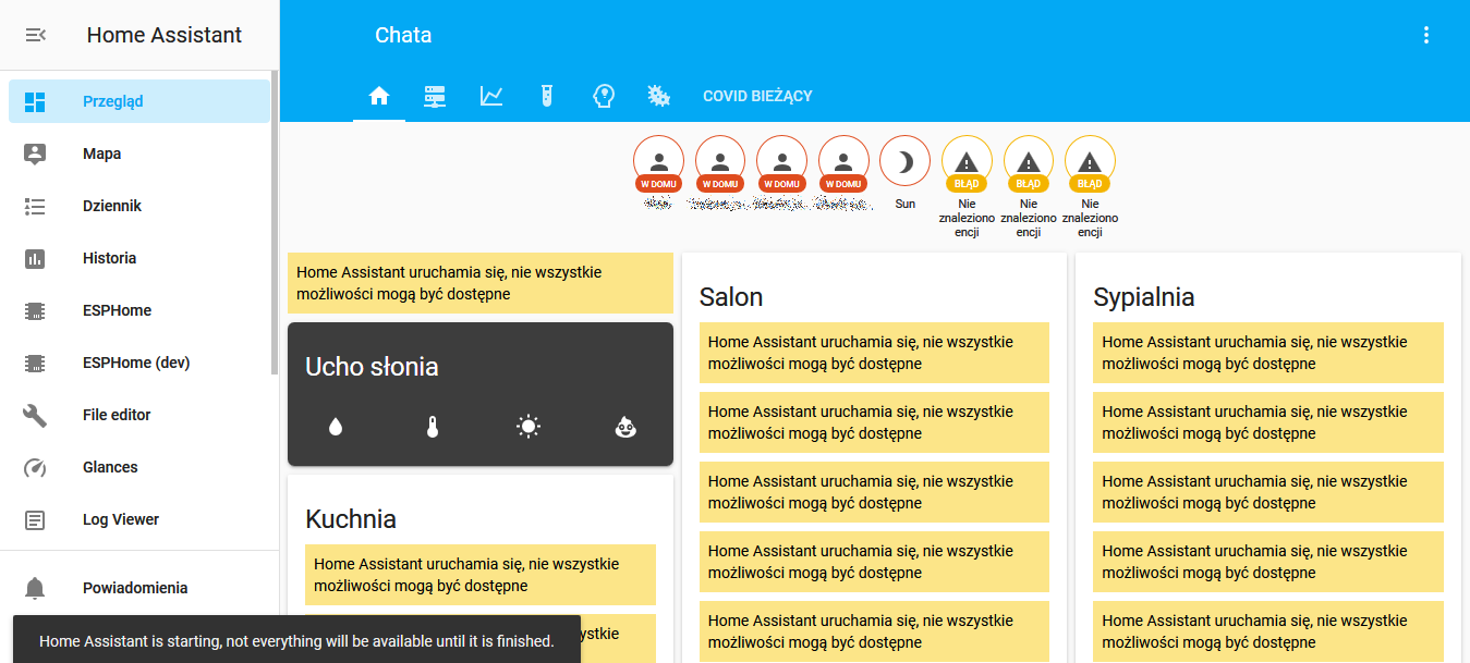

Garść linków, jest co czytać (a na wszelki wypadek przed aktualizacją użyłem add-on'a "Check Home Assistant configuration", oraz najpierw zaktualizowałem supervisora), jest ostrzeżenie o przebudowie bazy danych podczas aktualizacji, ale w średnio skomplikowanej instalacji nie odczułem konieczności oczekiwania na bazę w nowym formacie, choć restart był raczej powolny (ale na słabym sprzęcie i przy rozbudowanej bazie może to być faktycznie zagadnienie na wiele godzin - kiedyś próbowałem odbudowy uszkodzonej bazy, więc wiem, że to trwa bez końca, teraz w przypadku takiego uszkodzenia wolę pożegnać się z danymi ) - przyjrzałem się ile trwała "dziura" w niektórych pomiarach i było to koło 15 minut.
https://github.com/home-assistant/superv...es/tag/228 https://www.home-assistant.io/blog/2020/...lease-112/ i na bis https://github.com/briis/weatherbit/releases oraz aktualizacja HassOS https://github.com/home-assistant/operat...s/tag/4.11 Statystyki Folding@home |

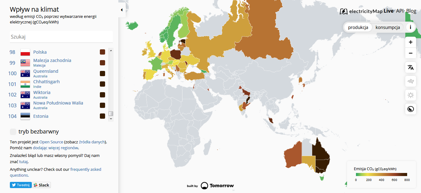

Link wydawałoby się nie na temat:
https://www.electricitymap.org/map Zamiast komentarza taki screenshot: wprawdzie wyniki rankingu byłyby trochę inne, gdyby monitoring emisji CO2 był prowadzony we wszystkich krajach, a nie tylko w wybranych, ale mimo to PL nie wygląda "za różowo" a bym powiedział, że jest u nas wręcz czarno… Ale co to ma do tematu wątku? - otóż wyniki prezentowane na tej mapie możemy sobie pobrać u źródła https://www.co2signal.com/ używając do tego integracji: https://www.home-assistant.io/integrations/co2signal/ (chyba kiedyś ją już wspominałem, ale nie przypuszczałem, że tak wyniki wyglądają w środku lata! chociaż z drugiej strony skoro jest tu prezentowane powiązanie produkcji energii elektrycznej z ilością wytwarzanego CO2 to pora roku nie ma kolosalnego znaczenia, jeśli ilość energii elektrycznej wytwarzanej z energii Słońca czy wiatru jest nadal u nas marginalna…) Statystyki Folding@home |
