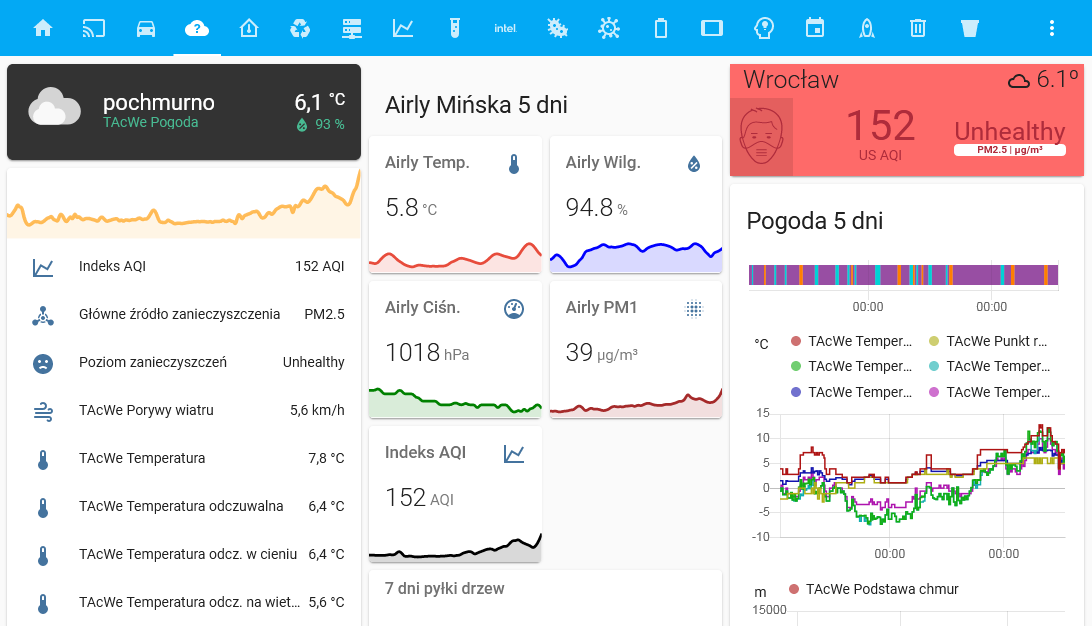

Jak zwykle po dużych zmianach wersja x.x.0 (tym razem 2021.5.0) raczej dla ryzykantów (np. nie działa integracja Simpleicons - obejściem problemu jest ręczna instalacja jako custom_component przez wgranie katalogu z plikami v.1.18.0, a nie z HACS)
https://www.home-assistant.io/blog/2021/...ase-20215/
chociaż jest już coś co mi się podoba - patrz SS
a tu przykład Simpleicons
edit: wydaje się, że v1.18.3 ma już rozwiązany problem z aktualizacją HA do 2021.5.0, bez konieczności ręcznych działań

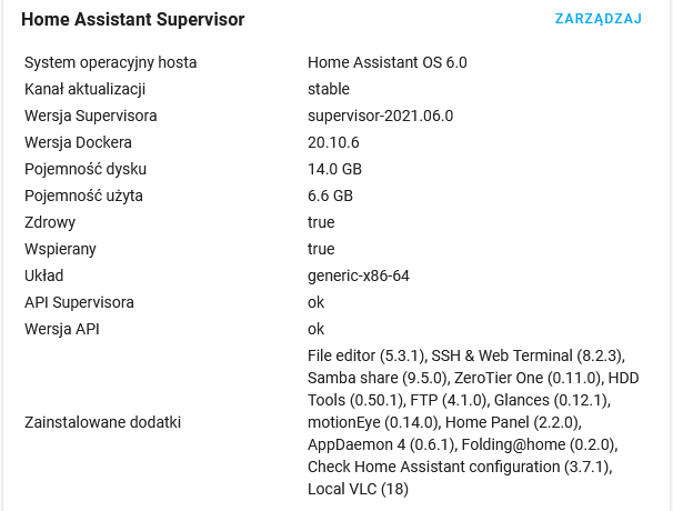

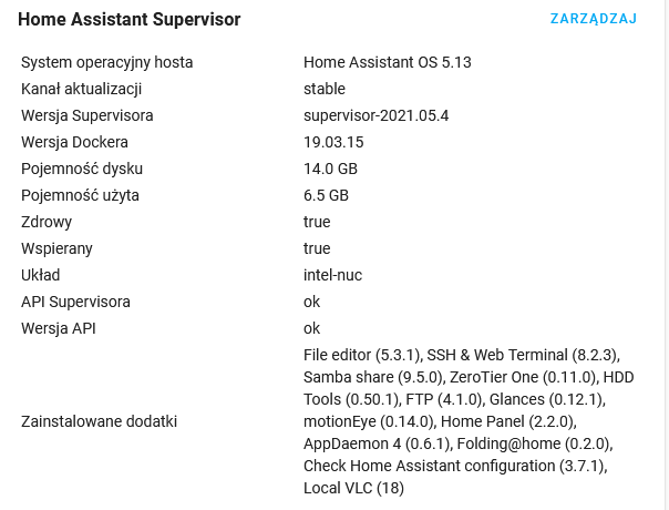

Od dziś nowa wersja systemu - Home Assistant Operating System czyli HAOS 6.0 (wolę jednak skrót HassOS) wprowadza ona zmianę nazwy platformy NUC - została ona przemianowana zgodnie z rzeczywistością (już dawno wersja dedykowana dla NUC działała na dość dowolnym sprzęcie x64) na Generic x86-64 co odzwierciedla jej uniwersalność
https://www.home-assistant.io/installati...ric-x86-64
Nie ukrywam spodziewałem się problemów, a jak dotąd 2 aktualizacje z 3 poszły "od strzała", a z ostatnią się czaiłem, bo to mocno zdalny system, (edit) ale też już działa na nowej wersji.
Obrazki poniżej z thin-client'a TC241 (jest w zupełności wystarczający na niewielką instalację, szkoda tylko, że brak opcji automatycznego uruchomienia po utracie zasilania…) przed i po update systemu, ale na prawdziwych NUC'ach wygląda to identycznie:
