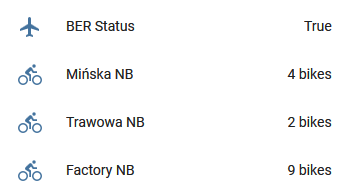

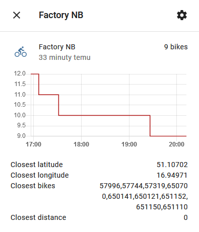

iMPK sensor (sorry patriotyzm lokalny zwyciężył - ta integracja jest poświęcona komunikacji miejskiej we Wrocławiu, sama oficjalna aplikacja iMPK jest raczej słaba)
https://github.com/PiotrMachowski/Home-A...nents-iMPK
i cała seria pozostałych tego samego autora

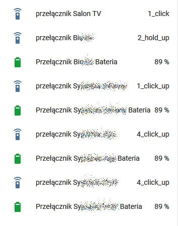

powyższy można użyć w powiązaniu np. z integracją Hue remotes advanced
oto przykład (oczywiście to nie jest przykład użytkowy tylko z trwających eksperymentów, widać zwracany ostatni stan taki jak click czy hold, numer przycisku i parę innych danych):
jakkolwiek mając więcej urządzeń bateryjnych można sobie zrobić panelik zawierający wszystkie baterie - będzie wtedy widać, która wkrótce kończy żywot
powyższy obrazek przygotowałem w złym momencie - gdy wszystkie baterie miały ten sam stan, ale pod linkiem autor też zamieścił obrazek, na którym widać baterie w różnym stanie - i w tym jest cały "bajer".

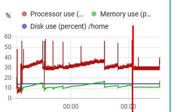

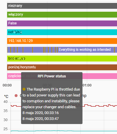

Mikroupdate - miałem okazję przekonać się o skuteczności CC "Raspberry Pi Power Supply Checker"
https://github.com/custom-components/sensor.rpi_power
na obrazku jest to 6 pasek historii (taki "pręgowany" z napisem "Everything is working as intended" na obszarze, gdzie nie było spadków napięcia) przyczyną było użycie kiepskiej jakości kabelka z Ikei, model LILLHULT micro-B w oplocie - szczerze odradzam, bo był to świeżo rozpakowany blister… wcześniej był tam "uniwersalny" (tj. micro-B + konwerter na C) kabelek Xiaomi z zeszłorocznej wyprzedaży w znanej sieci drogerii, ale z racji uniwersalności wtyczki był mi potrzebny do innego zastosowania.

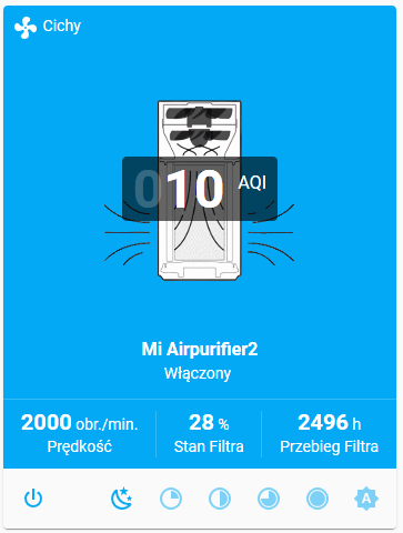

Lovelace Xiaomi Air Filter Card (Air Purifier Card) gdyby kogoś odrzucał taki opis "用于Lovelace的小米空气净化器卡片" to informuję, że działa po angielsku
https://github.com/fineemb/lovelace-air-filter-card
i ogólnie warto zajrzeć na repo autora:

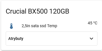

OpenMediaVault integration for Home Assistant - monitorowanie NAS'a-"samoróbki" (OMV nie ma strasznie wyśrubowanych wymagań sprzętowych)
https://github.com/tomaae/homeassistant-openmediavault

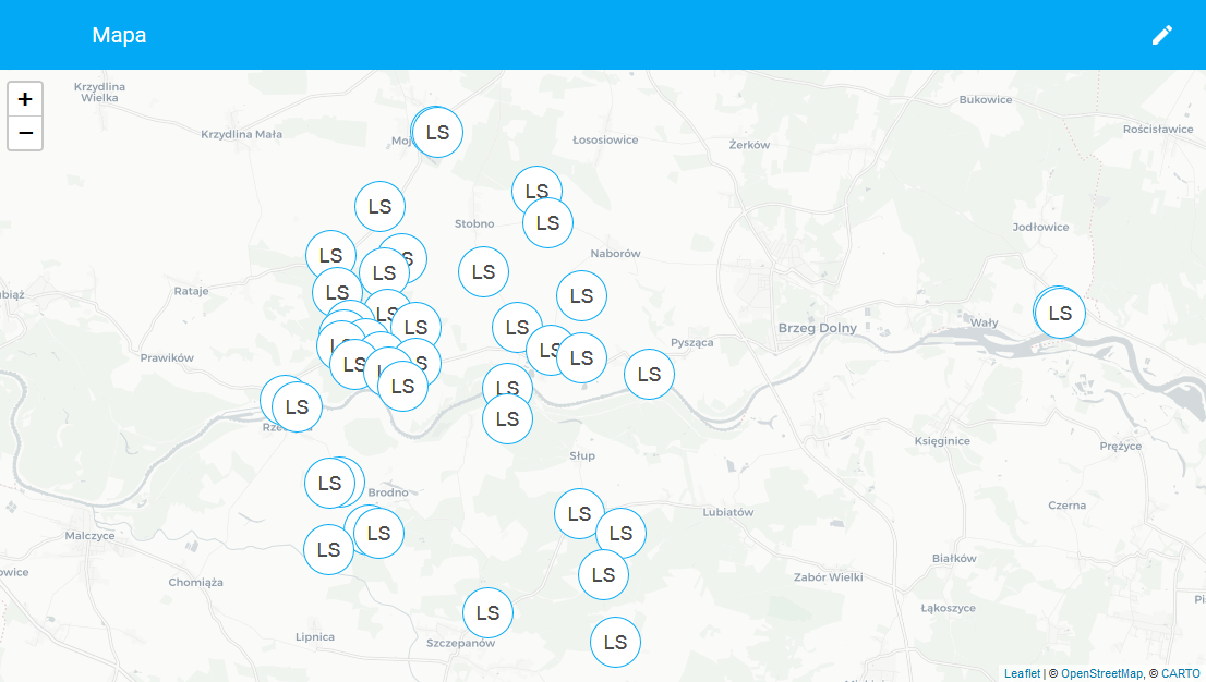

Coś dla "łowców burz", czyli Blitzortung
https://github.com/mrk-its/homeassistant-blitzortung
integracja ta zastępuje w jakimś stopniu serwis WWLN, który przestał udostępniać źródło danych możliwe do użytku w HA (a kiedyś to była całkiem fajna integracja…)

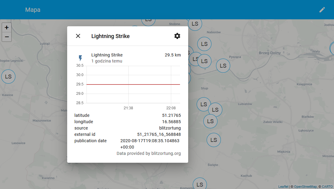

i drobne zmiany blitzortung
https://github.com/mrk-its/homeassistant......0ea75fc
przy okazji wykorzystując burzę w okolicy zrobiłem screenshoty mapy w HA

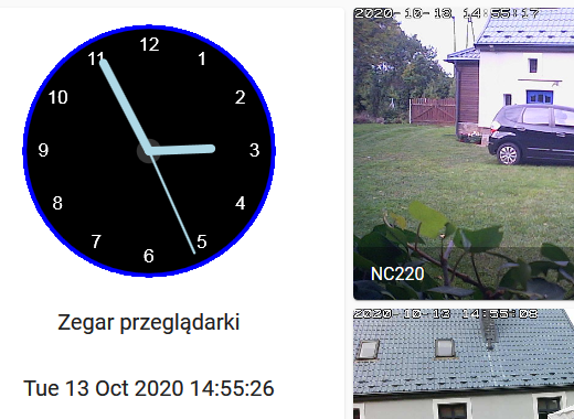

no i przy okazji małe rozszerzenie interfejsu - analogowy zegar [']

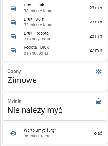

Taka ciekawostka - integracja szacująca czy warto umyć samochód Big Grin
https://github.com/Limych/ha-car_wash
zainstalowałem to niedawno, więc nie jestem w stanie oszacować, czy dobrze przewiduje (ale na podstawie tego krótkiego okresu kiedy odradzało mycie, póki co się zgadzam Smile )
a z kategorii rozszerzeń interfejsu - dynamiczne ikony dla encji baterii/akumulatorów
https://github.com/benct/lovelace-battery-entity-row
(sam jednak używam karty autorstwa maxwroc, wspomnianej gdzieś wyżej)

Trochę integracji - takie "mydło i powidło" (większości nawet nie przetestowałem z braku sprzętu - ambi, yeelight, hifiberry lub braku… czasu):

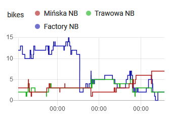

Nextbike sensor (pokazuje dostępność rowerów w zadanym promieniu od danej lokalizacji, np. od stacji)
https://github.com/syssi/nextbike
przykładowe 3 stacje na Muchoborze Wielkim we Wrocławiu
- platform: nextbike
    city_id: 148
    latitude: 51.103216
    longitude: 16.9461
    radius: 30
    city_id: 148
    latitude: 51.100211
    longitude: 16.951602
    radius: 30
    city_id: 148
    latitude:  51.10702
    longitude: 16.94971
    radius: 30
taki mały hint - wystarczy wstępnie podać lokalizację "pi razy drzwi" np. klikając na mapach google i odczytując współrzędne kliku (byleby podać promień w którym dana stacja się załapie, a równocześnie na tyle mały by z pewnością nie było w badanym obszarze 2 stacji), po znalezieniu rowerów raportowana jest lokalizacja najbliższego dla naszych współrzędnych - zwykle jest to faktyczna lokalizacja stacji, w drugim kroku modyfikujemy lokalizację w konfiguracji na taką jak raportowana (potwierdzeniem dobrego trafienia będzie raportowana odległość najbliższego roweru 0m w inne dni niż wykonana zmiana, jeśli nie trafiliśmy powtarzamy korekcję)

BER Status Sensor (mający pokazywać czy Port Lotniczy Berlin Brandenburg im. Willy Brandta jest już czynny, więc się spóźniłem o parę miesięcy z tą informacją Tongue)
https://github.com/tmechen/ber_status

diskspace (raczej w kategoriach ciekawostki)
https://github.com/kuchel77/diskspace

Analogowy Zegar z działającą out-of-the-box lokalizacją Lovelace Analog Clock
https://github.com/tomasrudh/analogclock
Kod (gotowy do wklejenia w edytorze YAML kafelka panelu), aby uzyskać wygląd jak na obrazku (w miarę zgodny ze standardową jasną kolorystyką Lovelace), bo to rozszerzenie nie obsługuje edytora WYSIWYG
type: 'custom:analog-clock'
hide_SecondHand: false
hide_DigitalTime: true
locale: pl-PL
diameter: 260
color_Text: '#777777'
color_SecondHand: Red
color_HourHand: darkblue
color_MinuteHand: '#3273a8'
color_DigitalTime: CornflowerBlue
color_FaceDigits: Black
color_Ticks: CornflowerBlue

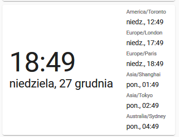

skoro już temat zegarów to dla wielbicieli Japonii Kanji Clock Card (ten w pełni obsługiwany w edytorze wizualnym, na obrazku trochę taka profanacja - czas w formacie europejskim wyświetlony na 2 sposoby: z wykorzystaniem cyfr arabskich i bez nich, ale oczywiście można skonfigurować go tak jak w Kraju Kwitnącej Wiśni byłoby normalnie)
https://github.com/sopelj/lovelace-kanji-clock-card
i tu jedna dość istotna uwaga - wszystkie (chyba) karty zegarów korzystają z lokalnego zegara przeglądarki (a nie czasu systemowego HA), więc w pewnych wypadkach to może rodzić problemy - są one opisane np. w takim projekcie wielostrefowego zegara:
https://github.com/robmarkoski/ha-clockwork-card
ten jest dość fajny, gdy ma się rodzinę/znajomych rozrzuconych po Świecie
(uwaga - ten akurat nie instaluje się z HACS, wymaga instalacji ręcznej!)
oprócz tego oczywiście trzeba dbać o to by czas lokalny urządzenia był aktualny (szczególnie istotne gdy ma to być panel ścienny)
i ciekawostka - czas pekiński to oficjalnie czas szanghajski

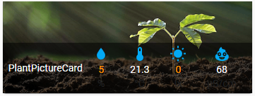

PlantPictureCard nazwa mówi chyba wszystko - jest to karta encji typu plant (roślina), ale wykorzystuje obrazek jako tło (obrazki musimy sobie zorganizować samodzielnie, to jest powód dla którego jak dotąd używam zwykłych kart plant)
https://github.com/badguy99/PlantPictureCard

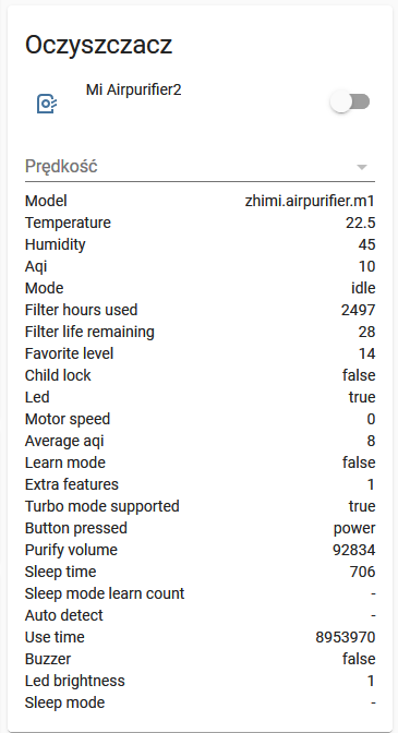

Purifier Card - fajna animowana karta oczyszczacza powietrza (działa z oczyszczaczami Zhimi znanymi jako Xiaomi), jakkolwiek sam używam innej (którą już kiedyś chyba opisywałem), w tej można upchnąć do wyświetlenia około 6-7 atrybutów (na obrazkach 3 lub 2, przy większej ilości trzeba mocno skracać opisy), można też zrezygnować z animacji w trybie compact (ale i tak kolorystycznie mi nie pasuje do reszty interfejsu…)
https://github.com/denysdovhan/purifier-card
type: 'custom:purifier-card'
entity: fan.xiaomi_miio_device
stats:
  - attribute: motor_speed
    unit: 'obr./min.'
    subtitle: Prędkość
  - attribute: filter_life_remaining
    unit: '%'
    subtitle: Stan Filtra
  - attribute: filter_hours_used
    unit: 'h'
    subtitle: Przebieg Filtra
actions:
  - name: Cichy
    icon: 'mdi:weather-night'
    speed: Silent
  - name: 25%
    icon: 'mdi:circle-slice-2'
    speed: Favorite
    xiaomi_miio_favorite_level: 3
  - name: 50%
    icon: 'mdi:circle-slice-4'
    speed: Favorite
    xiaomi_miio_favorite_level: 7
  - name: 75%
    icon: 'mdi:circle-slice-6'
    speed: Favorite
    xiaomi_miio_favorite_level: 10
  - name: 100%
    icon: 'mdi:circle-slice-8'
    speed: Favorite
    xiaomi_miio_favorite_level: 14
  - name: Auto
    icon: 'mdi:brightness-auto'
    speed: Auto
show_name: true
show_state: true
show_toolbar: true
compact_view: false

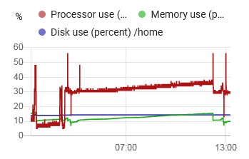

Dla użytkowników większej ilości RPi może być użyteczny taki tandem
Lovelace RPi Monitor Card
https://github.com/ironsheep/lovelace-rpi-monitor-card
wraz z ze skryptem do uruchomienia na RPi
https://github.com/ironsheep/RPi-Reporte...2HA-Daemon

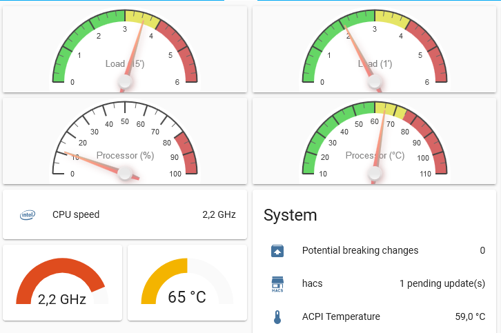

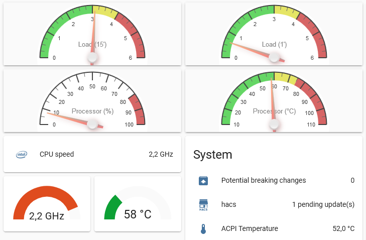

Dla odważnych canvas-gauge-card (wersja alfa Tongue)
https://github.com/custom-cards/canvas-gauge-card
specjalnie upozorowałem sytuację spadku obciążenia (normalnie mam wszystko na czerwonych polach… ale gdy pracuje "goły" HA za to wskazówki "na zerze") oczywiście te wskaźniki w stylu samochodowym to efekt działania tej karty, ale zastanawiam się czy nie pozostać przy zwykłych kartach gauge… (bądź double-gauge dostępnym w HACS)

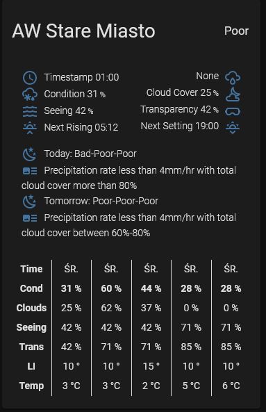

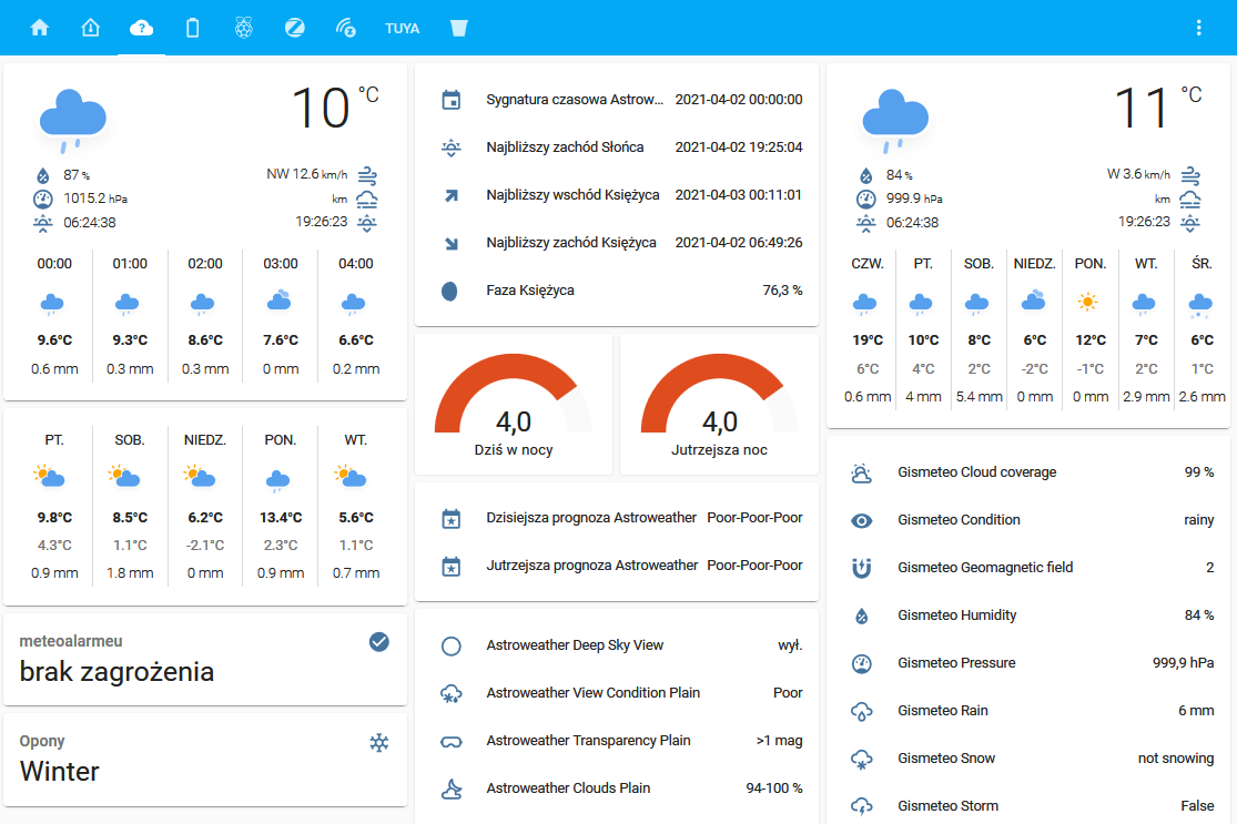

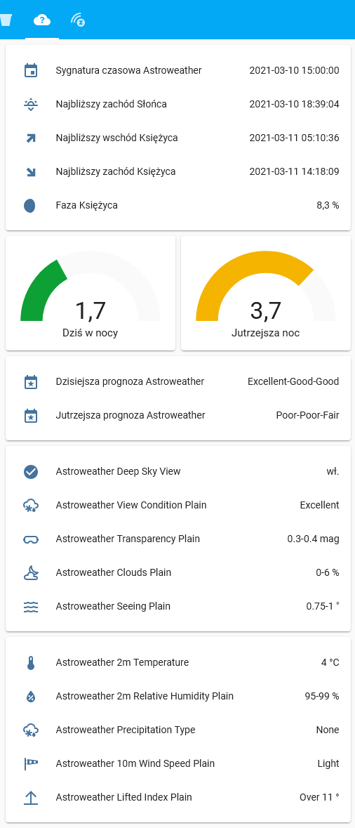

"kosmicznej" kolekcji ciąg dalszy, tym razem astronomiczna prognoza pogody czyli taka do planowania obserwacji nieba
https://github.com/mawinkler/astroweather
jeśli ktoś używał wcześniejszych wersji to po aktualizacji do v0.0.18.1 należy usunąć i ponownie dodać integrację Astroweather (z panelu integracji), ponieważ doszły nowe encje dotyczące Słońca i Księżyca wymagające podania oprócz współrzędnych (które były potrzebne zawsze i domyślnie są pobierane ze współrzędnych HA, ale można także je modyfikować w momencie dodawania integracji) również wysokości n.p.m.

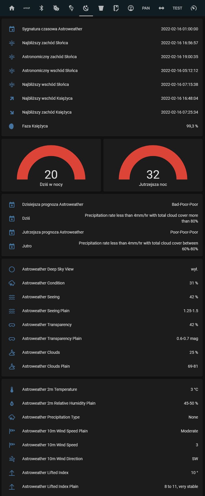

Kod dla edytora kart (nieco zmodyfikowany, tj. częściowe tłumaczenie na PL + minimalne zmiany układu) karta w całości bazuje na standardowych kartach lovelace
type: vertical-stack
cards:
  - type: entities
    entities:
      - entity: sensor.astroweather_timestamp
        name: Sygnatura czasowa Astroweather
      - entity: sensor.astroweather_sun_next_setting
        name: Najbliższy zachód Słońca
      - entity: sensor.astroweather_moon_next_rising
        name: Najbliższy wschód Księżyca
      - entity: sensor.astroweather_moon_next_setting
        name: Najbliższy zachód Księżyca
      - entity: sensor.astroweather_moon_phase
    show_header_toggle: false
  - type: horizontal-stack
    cards:
      - type: gauge
        entity: sensor.astroweather_forecast_today
        min: 0
        max: 5
        severity:
          green: 0
          yellow: 2
          red: 4
        name: Dziś w nocy
      - type: gauge
        entity: sensor.astroweather_forecast_tomorrow
        min: 0
        max: 5
        severity:
          green: 0
          yellow: 2
          red: 4
  - type: entities
    entities:
      - entity: sensor.astroweather_forecast_today_plain
        name: Dzisiejsza prognoza Astroweather
      - entity: sensor.astroweather_forecast_tomorrow_plain
        name: Jutrzejsza prognoza Astroweather
  - type: entities
    entities:
      - entity: binary_sensor.astroweather_deep_sky_view
      - entity: sensor.astroweather_view_condition_plain
      - entity: sensor.astroweather_transparency_plain
      - entity: sensor.astroweather_clouds_plain
      - entity: sensor.astroweather_seeing_plain

Kwestie samochodowe ciąg dalszy (autor ten sam co prognozy mycia fury) tym razem sensor szacujący (na podstawie dostawcy pogody) czy powinniśmy mieć opony letnie czy zimowe
https://github.com/Limych/ha-snowtire
(wkrótce, tj. prawdopodobnie w kolejnej wersji po 1.1.1 będzie wyświetlało po polsku - Zimowe lub Letnie, póki co jest jak jest)
fragment configuration.yaml dla obu "samochodowych" integracji
binary_sensor:
  - platform: snowtire
    weather: weather.moja_pogoda
    days: 5
  - platform: car_wash
    days: 5
a przy okazji integracja z serwisem pogodowym Gismeteo https://www.gismeteo.ru/ (tak to rosyjski serwis, choć ma też polską wersję: https://www.gismeteo.pl/)
https://github.com/Limych/ha-gismeteo
na obrazku m.in. prognoza Gismeteo (to po prawej, bo po lewej met.no), integracja astroweather oraz po lewej na dole meteoalarmeu oraz właśnie ha-snowtire
edit (12.04.2021): Od dzisiaj integracje "Car Wash" i "Snowtire Sensor" w aktualnych wersjach powinny wyświetlać stany po polsku (jako nazwy encji używam dla nich przyjaznych nazw Opony i Myjnia).
Myjnia 1.4.0 już działa po polsku, a na opony chyba zabrakło mi żądań na githubie ;D a jednak nie… trzeba zainstalować wersję dev?
więc tak: dla oponek po polsku konieczna na dziś wersja dev
poprawka pewnie będzie zatem w 1.2.1?
last edit: dokładnie w 1.2.1 już wszystko hula.

FAH Control - wyciek pamięci
Po ostatnich aktualizacjach mam w zdalnej lokalizacji wyciek pamięci, co ciekawsze tam wprowadzam aktualizacje z delikatnym opóźnieniem, przez to niestety nie zawsze droga aktualizacji jest identyczna - w międzyczasie mogłem pominąć jakąś wersję pośrednią czegoś… (ze względu na konieczność uzyskania chociaż potencjalnie wyższej stabilności system zdalny zawiera tylko mały podzbiór rozwiązań z których korzystam lokalnie, by móc zauważyć wcześniej jakieś anomalie w systemie testowym oraz moim "produkcyjnym" aczkolwiek lokalnym, a w tych lokalnych w razie czego mogę łatwo naprawić nawet krytyczne błędy).
Problem dotyczy prawdopodobnie jakiegoś dodatku nieoficjalnego lub oficjalnego, bo nie wiążę tego z samymi aktualizacjami HAC i HAOS (próbuję się przyzwyczajać do obowiązującej terminologii Tongue).
Wstępne podejrzenie padło na Folding@HomeControl (sama oficjalna integracja FAH nie wygląda na sprawiającą problemy, ale ostatnio było kilka aktualizacji obu tych komponentów).
Wygląda na to, że "trafiony zatopiony" po usunięciu F@HC problem zniknął, a konfiguracja w GUI wyglądała trefnie - maiłem 2 wpisy do tej samej instancji FAH (!?), ale oprócz GUI miałem dodatkowo jeszcze stary wpis w YAML (?), czas na reinstalację na spokojnie (podgląd na stan lokalnych obliczeń nie jest jakiś ultra-ważny, więc można z niego zrezygnować).
zobaczymy co będzie dalej, bo wersja 2.0.9 zachowuje się jednak dziwnie (przy konfiguracji GUI, bo YAML zakomentowałem).
14-04-2021, 15:29 (Ten post był ostatnio modyfikowany: 16-02-2022 22:24 przez szopen.)
HACS (Home Assistant Community Store) - alternatywny "sklep" z rozszerzeniami dla HA

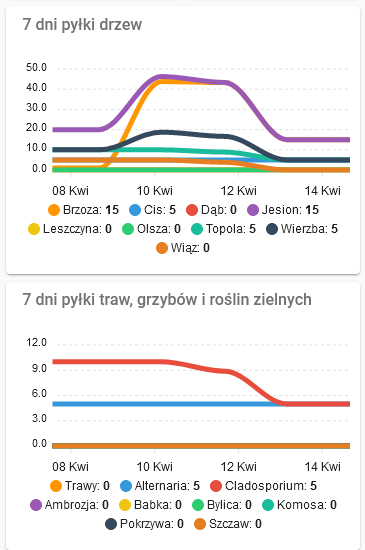

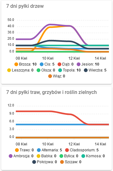

Link do innego forum - coś dla alergików, obecnie ta integracja jest dostępna w HACS dla użytkowników aktualnych HA
https://forum.arturhome.pl/t/aktualne-pylenia/1969
Wykresiki może nie wyszły mi wybitnie, ale są wystarczające (choć już widzę, że można zoptymalizować jakoś konfigurację kart, ale musiałbym do tego usiąść wreszczie gdy się uzbierały jakieś ciekawe dane).
16-04-2021, 13:42 (Ten post był ostatnio modyfikowany: 16-02-2022 22:24 przez szopen.)
W tej chwili mogę już "oficjalnie" wydać ostrzeżenie o wycieku pamięci w integracji FAH Control
po ostatnich testach nabrałem 100% pewności, że problem dotyczy tego dodatku
https://github.com/eifinger/hass-foldingathomecontrol
Z mojego zdalnego systemu usunąłem integrację (no nie mogę, a w każdym razie nie chcę sobie pozwolić na niestabilne działanie systemu - po dłuższej pracy bez restartów po prostu by się zawiesił z braku pamięci i swapa), a to ze względu na to, że starsze wersje od 2.0.9 nie pracują z najnowszą wersją dodatku FAH (0.2.0) a nie chcę cofać jego wersji.
Na obrazku czerwona linia to usunięcie integracji:
Wcześniej podejrzewałem, że problem może być powiązany z kwietniowymi aktualizacjami HAC, ale nie jest, jest to kwestia aktualizacji powyższej integracji (tamten post był wcześniej w wątku o HA)
http://forum.jdtech.pl/Watek-hacs-home-a...1#pid50081
Więc niestety jest to przykład, że w HACS mogą się znaleźć potencjalnie niebezpieczne integracje (tu akurat z powodu jakiegoś błędu mogącego finalnie przy dłuższej pracy zdestabilizować system), choć nie wątpię, że autor wprowadzi wkrótce poprawki.
Na koniec podkreślam, że sam dodatek Folding@home (z grupy Community Add-ons) pracuje poprawnie zarówno w wersji 0.1.1 (więc jeśli ktoś go nie aktualizował, to ma wciąż prawdopodobnie też starszą wersję FAHControl, bo aktualizacja podążała z zmianami w dodatku F@H) jak i 0.2.0 więc jeśli kogoś namówiłem do wspomagania obliczeń naukowych to nie musi czuć sie zagrożony - FAHControl można bezpiecznie odinstalować nie wpływa to na działanie samego dodatku F@H

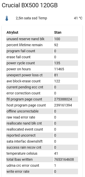

1. W związku z tym, że karta more-info-card (genialna do wyświetlenia atrybutów, bo nie wymagała żadnej konfiguracji)
https://github.com/thomasloven/lovelace-more-info-card
przestała działać w dotychczasowy sposób po aktualizacji HA do 2021.06.x
dotychczas
teraz (oczywiście można rozwinąć, ale główną ideą zastosowania tej karty było wszystko widoczne od razu)
zastąpiłem ją
funkcjonalnie kartą entity-attributes-card (tam gdzie się da, czyli tam gdzie chciałem widzieć atrybuty encji, bo more-info-card też mogła też mieć inne zastosowania np. w domenach light czy fan - tam nadal nadaje się do użytku, choć atrybuty domyślnie są schowane, a nie zastąpimy jej kartą atrybutów, bo się do tego nie nadaje)
https://github.com/custom-cards/entity-attributes-card
i tak się to prezentuje
w faktycznym kodzie użyłem jawnych wystąpień include przed tym z wildcardem (w przeciwnym razie atrybuty będą wylistowane "jak są", a chciałem uzyskać choćby częściową kolejność w/g swoich upodobań), tu taka ciekawostka - ssd PNY CS900 jest na tyle syfiasty, że nie raportuje własnej temperatury Tongue więc znalazła się ona w exclude (bo fikcyjna wartość 33 °C, którą raportuje firmware zupełnie mnie nie interesuje)
type: custom:entity-attributes-card
title: PNY CS900 240GB
heading_name: Atrybut
heading_state: Stan
filter:
  include:
    - key: sensor.hdd_temp.*
  exclude:
    - key: sensor.hdd_temp.tem*
    - key: sensor.hdd_temp.uni*
    - key: sensor.hdd_temp.fri*

Digital Clock prosty zegar cyfrowy z datownikiem o elastycznych opcjach lokalizacji (zarówno wyboru strefy czasowej jak i wyświetlanej wersji językowej, która może być różna od przeglądarki i instalacji HA)
https://github.com/wassy92x/lovelace-digital-clock

Duża aktualizacja integracji Astroweather
https://github.com/mawinkler/astroweathe...ag/v0.20.0
Przykładowy kod karty złożonej wyłącznie ze standardowych kart lovelace
cards:
  - type: entities
    entities:
      - entity: sensor.astroweather_sun_next_setting_astronomical
        name: Astronomiczny zachód Słońca
      - entity: sensor.astroweather_sun_next_rising_astronomical
        name: Astronomiczny wschód Słońca
        name: Najbliższy wschód Słońca
    cards:
      - type: gauge
        entity: sensor.astroweather_deepsky_forecast_today
        min: 0
        max: 5
        severity:
          green: 0
          yellow: 2
          red: 4
        name: Dziś w nocy
      - type: gauge
        entity: sensor.astroweather_deepsky_forecast_tomorrow
        min: 0
        max: 5
        severity:
          green: 0
          yellow: 2
          red: 4
  - type: entities
    entities:
      - entity: sensor.astroweather_deepsky_forecast_today_plain
      - entity: sensor.astroweather_deepsky_forecast_today_description
      - entity: sensor.astroweather_deepsky_forecast_tomorrow_plain
      - entity: sensor.astroweather_deepsky_forecast_tomorrow_description
  - type: entities
    entities:
      - entity: sensor.astroweather_condition
  - type: entities
    entities:
      - entity: sensor.astroweather_2m_temperature
      - entity: sensor.astroweather_2m_relative_humidity_plain
      - entity: sensor.astroweather_precipitation_type
      - entity: sensor.astroweather_10m_wind_speed_plain
      - entity: sensor.astroweather_10m_wind_direction
      - entity: sensor.astroweather_lifted_index
      - entity: sensor.astroweather_lifted_index_plain
view_layout:
  position: main
Oraz nowość - dedykowana karta (jak na razie nie obsługuje tłumaczeń, ale chyba jest to w planach?)
wymaga dodania niestandardowego repozytorium do HACS w kategorii Lovelace
https://github.com/mawinkler/astroweather-card
jak widać jeszcze nie wszystko działa jak należy - edit: karta została już poprawiona - problem braku wyświetlenia godziny rozwiązuje aktualna wersja
