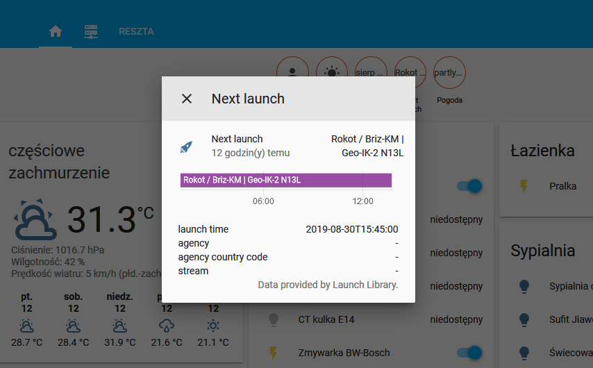

Porcja nowych ciekawych integracji dostępnych w ostatnich wersjach HA, bo generalnie nowości jest więcej niż ogarniam ;P postarałem się wybrać same "perełki" wśród ogromnej ilości gotowych rozwiązań, szczególnie że niektóre bez znajomości ich nazwy są niemal nie do odnalezienia w tym gąszczu.
1a) AdGuard Home, czyli lokalny serwer DNS służący do filtrowania niechcianego ruchu, podobny w założeniach do Pi-Hole, ale znacznie bardziej od niego rozbudowany (swoją drogą AdGuard dostarcza też rozwiązania komercyjne w postaci aplikacji na urządzenia mobilne i stacjonarne) https://www.home-assistant.io/components/adguard/ więcej o samym AdGuard Home https://github.com/AdguardTeam/AdGuardHome https://github.com/hassio-addons/addon-pi-hole https://www.home-assistant.io/components/pi_hole/ więcej o Pi-hole https://pi-hole.net/ edit: integracja przestarzała, będzie wycofana 2) kilka integracji "dla zaawansowanych grzebców" ![]() a) Orange Pi GPIO, edit: wsparcie dla OPi chyba już zostało zakończone https://www.home-assistant.io/components/orangepi_gpio/ b) Azure Event Hub https://www.home-assistant.io/components...event_hub/ c) AWS Lambda/SNS/SQS (ponoć można się zmieścić w darmowych limitach przy zastosowaniu do prostej automatyki, bodajże jest to milion requestów miesięcznie?) https://www.home-assistant.io/components/aws/ d) Epson Workforce i Epson Ecotank (monitor poziomu tuszu) https://www.home-assistant.io/components...workforce/ e) Supla (!) - ponoć w końcu ta integracja już działa sensownie (muszę sprawdzić, czasu brak), byłby to kolejny przełom dla Supli (szkoda, że nie ze 2 lata temu…) po integracji z GH i Alexa https://www.home-assistant.io/components/supla/ token (dla publicznego serwera Supli) generujemy tam: https://cloud.supla.org/integrations/tokens niestety już widzę, że ta integracja jest wciąż mocno niekompletna (wydaje się, że wparcie ma tylko serwer chmurowy/lokalny oraz sterowniki rolet, których nie mam, muszę dorzucić do testowego systemu jakiś prosty przekaźnik - może chociaż podstawowe sterowanie oświetleniem byłoby możliwe? bo ani sterownik bramowy, ani elektro-zamek nie działają) 3) A tu taka powiedzmy ultra-ciekawostka - integracja z WWLLN czyli ze światową siecią "łowców piorunów" (brzmi ciekawie choćby w powiązaniu z ostatnią tragedią na Giewoncie, akurat byłem w tym dniu w Zakopanem, ale nie sprawdzałem już pogody, bo to był dzień wyjazdu) http://wwlln.net/ https://www.home-assistant.io/components/wwlln/ obrazek w załączniku - skorzystałem z dzisiejszej burzowej pogody, sposób prezentacji jest odwrotny niż na https://antistorm.eu/ (tu ^ burza idzie w kierunku Pn-Z, rozsądniej byłoby rysować najstarsze uderzenia piorunów na warstwie która jest najbardziej "pod spodem") ciekawostka wewnątrz ciekawostki - antistorm można zainstalować na smartfonie jako "aplikację html": https://antistorm.eu/m/ 4) Integracja z motionEye (to nie jest nic nowego, ale na innym forum ktoś pytał, to tu też wrzucę z obrazkami) https://github.com/hassio-addons/addon-motioneye https://github.com/ccrisan/motioneye tym razem nie użyłem integracji z sidebarem i interfejsem HA (z powodu małej rozdzielczości ekranu laptopa), bo można też mieć to z własnym interfejsem jako model(ka) występuje plansza do strojenia optyki w kamerach (samoróbka, tj. wydruk A3 gotowej planszy ISO 12233 jaką kiedyś stosowało bodajże BBC, a do dziś się używa przy kalibracji i testach optyki), źródło: https://www.graphics.cornell.edu/~westin...chart.html https://www.graphics.cornell.edu/~westin...schart.pdf 5) Jeśli dużo zamawiacie w ChRL to ciekawa może być integracja z serwisem trackingowym 17track (nie jest wprawdzie tak dostosowany do polskiego rynku jak np. alipaczka, ale całkiem daje radę) - można sobie zwizualizować ilość przesyłek w danym stanie (warto mieć np. niezależną informację o awizowaniu) https://www.home-assistant.io/components...teentrack/ 6) Ciekawostek ciąg dalszy - sensor informujący o najbliższym wystrzeleniu jakiejś rakiety w przestrzeń kosmiczną (opierający się na serwisie http://launchlibrary.net/ ) https://www.home-assistant.io/components...h_library/ Statystyki Folding@home |

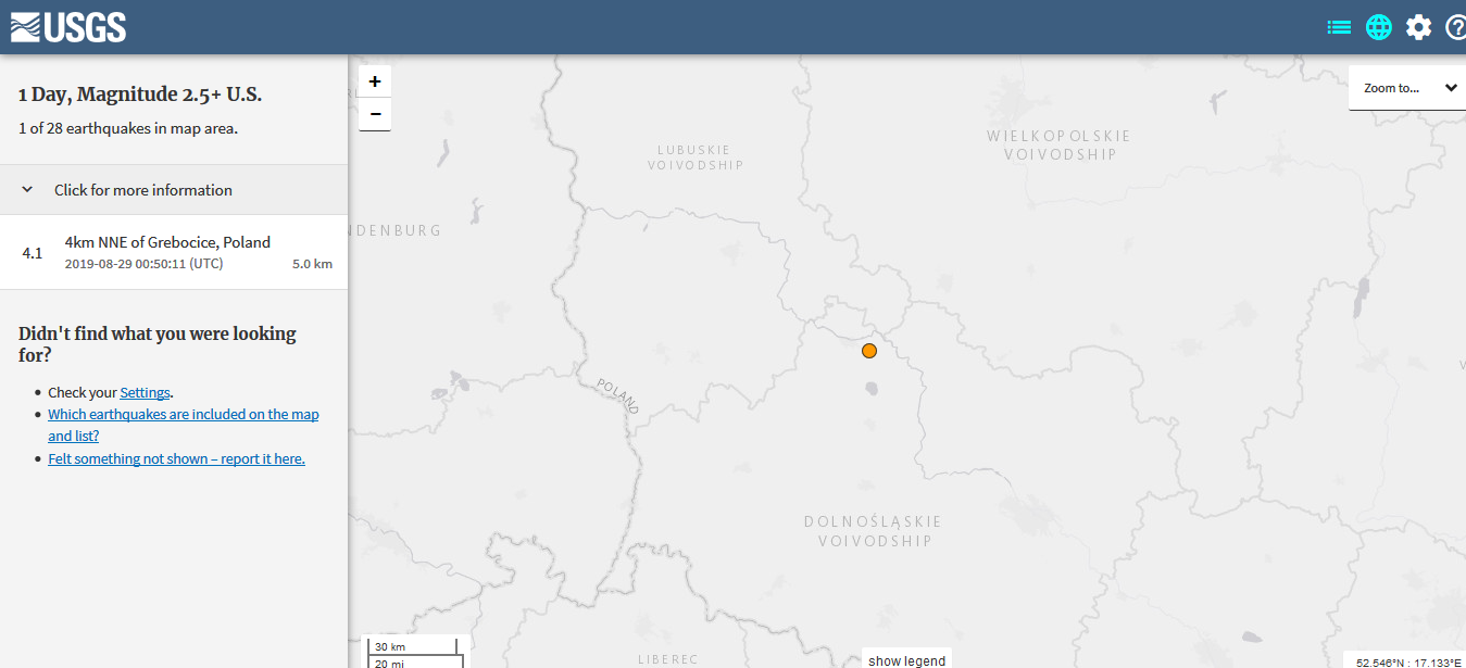

A dziś ultraświeża paczka informacji związanych z HA
1) aktualizacja do wersji 0.98.0 (poprzednia wersja produkcyjna to była 0.97.2) edit (dzień później): już mamy wersję 0.98.1 zawierającą pierwsze poprawki do wydania https://www.home-assistant.io/blog/2019/...elease-98/ 2) Dla nas tylko jako ciekawostka wprowadzona integracja z serwisem informującym o trzęsieniach ziemi w Nowej Zelandii https://www.geonet.org.nz/earthquake ta integracja nie jest jeszcze udokumentowana (pewnie właśnie się pisze instrukcja) ale podobna integracja już istnieje: https://www.home-assistant.io/components...akes_feed/ a dotyczy amerykańskiego serwisu USGS, który swoją drogą obejmuje także Polskę! by nie być gołosłownym dziś widać na mapie wczorajszy wstrząs (prawdopodobnie w okolicach kopalni Rudna, ale mapa nie daje się aż tak przybliżyć aby to się dało zidentyfikować), screenshot pochodzi z serwisu https://earthquake.usgs.gov/ ponieważ nie używam tej integracji ale integracja z USGS może być interesująca dla osób, które mieszkają w okolicy obszarów zagrożonych wstrząsami edit: z ciekawości sprawdziłem czy są gdzieś jakieś informacje o tym wstrząsie, no i są, jeden z wielu linków: https://www.se.pl/wroclaw/wstrzas-w-kopa...-g3uS.html 3a) Szukając czegoś całkiem innego (postanowiłem odgrzebać z szuflady transceiver 433MHz RFXtrx) znalazłem na gadget-freakz (niestety reklamy się u nich wręcz "wylewają ze strony") w miarę świeże porównanie Home Asistant'a z Domoticz'em https://gadget-freakz.com/domoticz-vs-home-assistant/ a przy okazji też inne artykuły 3b) O wykorzystaniu HA do użytecznych zadań bez posiadania dodatkowego sprzętu, niektóre z nich już wspominałem we wcześniejszych postach, ale nie wszystkie (a są tam opisane niektóre ciekawe integracje z serwisami online i nie tylko, jak: wykrywanie obecności domowników na podstawie obecności ich sprzętu w sieci WiFi, serwisy pogodowe; poczta, kalendarz i terminarze, śledzenie cen, kursów walut czy przesyłek, transport publiczny - tu póki co nie istnieje integracja z żadnym z polskich przewoźników (edit: dzięki niezależnym developerom wśród niestandardowych komponentów w 2020 mamy już obsługę komunikacji miejskiej w większości dużych miast), czy nawet zamawianie pizzy - choć to chyba raczej w ramach ciekawostek) https://gadget-freakz.com/top-10-uses-fo...-hardware/ 4) Serwis zawierający linki do streamów wideo (a właściwie ich "generator") dla tysięcy modeli kamer IP (te tysiące to powstają zwykle z obrandowania kilkunastu modeli danego realnego producenta dużą liczbą brandów, przy czym w ich większości wsparcie po prostu jest zerowe, więc jeśli sami nie wykombinujemy to odkrycie właściwych ustawień wymaga "grzebactwa na poziomie pro", mi się jakimś cudem udało ogarnąć to dla kilku modeli kamer, ale z niektórymi naprawdę była rzeźba) może być bardzo użyteczny np. przy budowie monitoringu opartego na motionEye http://www.ispyconnect.com/sources.aspx 5) Jak zacząć "przygodę" z hass.io? No w tej dziedzinie to ekspertem z pewnością nie jestem, więc nie czuję się na siłach pisać jakieś tutoriale - to tak wstępem wytłumaczenia się przed tymi którzy poczują się wpuszczeni w maliny mając własne lepsze pomysły ![]() Nie będę udawał eksperta - z pytaniami raczej należy się zwracać na oficjalnym forum: https://community.home-assistant.io/ jeśli chodzi o pomoc po polsku to jest też np. wątek na miui polska (choć poświęcony głównie współpracy z mihome. to jednak warto przeczytać) https://miuipolska.pl/forum/topic/29092-...me-xiaomi/ Pierwsza instalacja hassio mniej więcej zajmuje od kilkunastu minut do nawet kilku godzin (jeśli spędzimy dużo czasu w kreatorze, w którym polecam podawać dane zgodne z prawdą, bo późniejsze ich znalezienie w celu modyfikacji może nie być łatwe szczególnie na początku przygody) od włączenia sprzętu (z czego ~20 minut to etap preinstalacji i aktualizacji systemu, na który nie mamy wpływu i wymaga cierpliwego przeczekania) - to tak informacyjnie dla RPi3 z kartą prawdopodobnie szybszą niż RPi jest w stanie wykorzystać, jeśli sprzęt jest słabszy może to potrwać zapewne jeszcze więcej (obraz, który pobieramy nie jest w pełni gotowym systemem, więc zanim skrypty spowodują, że system "się rozgości" trzeba trochę poczekać), więc podstawowa porada - nie wpadać w panikę od razu i cierpliwie czekać (właściwie to najlepiej zająć się czymś innym, dlatego podałem orientacyjny czas, być może na szybkim sprzęcie jest krótszy, ale szkoda go tracić na wgapianie się w ekran, na którym nic się nie dzieje) - niektóre operacje są czasochłonne. O ile nie jestem zwolennikiem wideotutoriali, bo lepiej poświęcić ten sam czas na czytanie AKTUALNIEJSZEJ dokumentacji, to jednak wrzucam 2 linki dla tych którzy chcieliby, ale się boją: - ten jest nieco przestarzały (HA już jest znacznie bardziej rozwinięty), ale za to ładnie prezentuje wstępny przebieg instalacji w dość przystępny sposób https://www.youtube.com/watch?v=qnCRcGTznXs - tu za to jest sporo świeższy materiał, ale gość zaprezentował niezalecaną metodę parowania sticka z-wave z urządzeniem (w dokumentacji HA jest opisany prawidłowa metoda) https://www.youtube.com/watch?v=XWPluWcYRMI a) Jeśli używamy windows (pewnie większość) to jest potrzebny jakiś edytor, który dobrze sobie radzi z linuxowymi plikami, polecam ten: https://notepad-plus-plus.org/ i zadbać o to by nie popełniać literówek (wiem, to niemożliwe, trzeba po prostu sprawdzać co się pisze) przydaje się też https://www.7-zip.org/ do rozpakowywania linuxowych archiwów b) Należy nabrać nawyku robienia backupów przed grzebaniem (gdy mamy działającą konfigurację) i po grzebaniu (by w razie częściowej wtopy i konieczności przywrócenia konfiguracji sprzed zmian, mieć możliwość szybkiego ponownego wprowadzenia tych zmian, które były udane), nie będę ukrywał - nieraz już zepsułem sobie konfigurację, czasem aktualizacje też mogą częściowo coś zepsuć, czasem samemu się psuje jedno robiąc drugie… (właśnie widzę, że popsułem sobie część konfiguracji… mimo to zasadnicze elementy działają nadal poprawnie) c) Warto też przypisać za pomocą "statycznego DHCP" (czyli de facto odpowiedniego wpisu arp) jakiś łatwy do zapamiętania adres IP dla odpowiedniego interfejsu sieciowego urządzenia na którym uruchomimy hass.io (wprawdzie używa on mdns/bonjour, ale to nie w każdej sieci i nie zawsze działa) oraz dla wszystkich urządzeń, które mamy w tej sieci LAN a np. będziemy wykorzystywać je w naszej automatyce na obrazku ten mechanizm w routerze pracującym pod gargoyle d) Świeżo po instalacji zostaje się z zasadniczo pustym interfejsem, edit: od jakiegoś czasu przy świeżej instalacji dostajemy automatycznie skonfigurowany lovelace (więc jest choćby panel pogodowy, a jeśli w trakcie kreatora konfiguracji dodamy sobie jakieś integracje z istniejącymi systemami to pojawią się one automatycznie na pulpicie, więc polecam dodać w kreatorze to co już mamy działającego zanim zainstalowaliśmy HA, dodatkowo niektóre integracje sa wykrywane przez upnp) Idee na jego wykorzystanie interfejsu lovelace można znaleźć tu https://demo.home-assistant.io/ ciekawostka polega na tym, że każdy z tam przedstawionych przypadków jest niemal w pełni "klikalny", więc można sobie w nim pogrzebać (zupełnie bez strachu - to jest demo i nic nikomu nie zepsujemy, również jeśli nagrzebiemy wystarczy przeklikać się do kolejnych przykłądów aż się nie wróci do tego który wcześniej "zepsuliśmy") wykorzystując wizualny jak i ręczny edytor konfiguracji - minihamburger menu="trzykropek" e) a korzystając z ręcznego edytora można nawet skopiować sobie cudzy układ (oczywiście w większości nie będzie działał z braku reszty konfiguracji i encji, ale można go wyczyścić kilkoma klikami myszy w już swoim edytorze wizualnym ze zbędnych fragmentów i wykorzystać np. na start lub uzupełnienie swojego konfigu) f) niektóre przykłady są doskonale udokumentowane (linki dostępne w demo), więc można zobaczyć jak ktoś zbudował swój system np. ten jest świetny: https://github.com/JamesMcCarthy79/Home-...ant-Config g) na wstępie warto zainstalować sobie pluginy ułatwiające konfigurowanie (niektóre są szczególnie istotne gdy używamy gotowca hass.io, a nie "gołej instalacji HA, inne wręcz odwrotnie) polecam szczególnie te: - Check Home Assistant configuration (sprawdza konfigurację przed update całości systemu, oczywiście to się dzieje gdy uruchomimy go ręcznie i odczekamy wystarczająco długo by wygenerował logi, ten plugin po prostu instaluje drugą-aktualną instancję hassio i na niej przeprowadza testy, nie jest niestety w 100% niezawodny, ale ostrzega przed potencjalnymi problemami w większości przypadków) przykład prawidłowego logu, po którym zaktualizuję hassio do aktualnej wersji - widać przy okazji, że czas testów to koło 20minut (RPi3B+ i mało skomplikowana konfiguracja) Kod: [16:22:31] INFO: Installing Home Assistant: latest... - Samba share (umożliwia dostanie się do plików konfiguracyjnych (i nie tylko) przez "otoczenie sieciowe" dzięki czemu mamy możliwość ich bezpośredniej edycji, UWAGA jeśli pod windows to używamy do tego np. Notepad++ https://notepad-plus-plus.org/ ) - Log Viewer ("na żywo" widać co się dzieje, chociaż da się wytrzymać bez tego - logi dostępne są praktycznie w każdym istotnym komponencie) - SSH server (jeszcze nie byłem zmuszony go używać, chociaż był moment gdy go wykorzystywałem do diagnostyki z braku wiedzy, że szukaną informację mam… w GUI) Statystyki Folding@home |

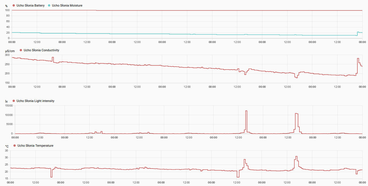

Integracja z MiFlora - czyli wykorzystanie BLE
https://www.home-assistant.io/integrations/miflora/ w przypadku hass.io postawionym na RPi3B+ konfiguracja ogranicza się do podania MAC-adresu (oraz ewentualnie upewnienia się czy w podstawowej konfiguracji RPi BT jest włączony, ponieważ niektóre poradniki zalecają wyłączenie WiFi i BT, sam mam wyłączone WiFi by nie interferowało z BT) sam MAC-adres można "na lenia" znaleźć np. taką aplikacją https://play.google.com/store/apps/detai...blescanner oto przykład historii pomiarów przy powyższej sytuacji z wykorzystaniem BLE należy mieć włączony BT (w normalnej konfiguracji jest włączony, ale warto mieć wyłączone radio od WiFi) poniżej informacja jak wyłączyć i jedno i drugie (co oczywiste, jeśli nie chcemy wyłączać nie robimy tych dodatkowych wpisów lub je zakomentowujemy krzyżykiem, do edycji pod windows konieczny notepad++) https://community.home-assistant.io/t/qu...io/78955/3 te edycje można wykonać jeszcze przed pierwszą instalacją hass.io (pliki są na "konfiguracyjnej" partycji fat na karcie) i coś z innej beczki - ściągawka do podmiany ikon (HA używa ikon MDI), edit: teraz ściągawka jest dostępna z menu w dodatku "File editor" (tu chyba za daleko wybiegłem w przyszłość https://cdn.materialdesignicons.com/4.5.95/ ) aktualny set to bodajże ten https://cdn.materialdesignicons.com/4.3.95/ lub po prostu ze strony głównej (jest wyszukiwarka) https://materialdesignicons.com/ oczywiście nie wszystkie ikony są zaimplementowane w HA atrybut "icon" encji zmieniamy np. na mdi:crown jeśli w ściągawce nazywał się mdi-crown inny przykład mdi-dog-service ze ściagawki zamieniamy na mdi:dog-service dodatkowe repozytoria pluginów Tzw. "must have", czyli automatyczne backupy w google drive, jest to nieoficjalny plugin, więc trzeba dodać dodatkowe repozytorium, wszystko pod linkiem: https://github.com/sabeechen/hassio-google-drive-backup oprócz powyższego warte uwagi: FTP backup https://github.com/leinich/hassio-addons obsługa UPSów APC (zarówno z kontrolą po IP jak i po USB) https://github.com/korylprince/hassio-apcupsd ESPHome https://github.com/esphome/hassio i 2 linki na wypadek, gdyby ktoś sobie nieumyślnie usunął fragmenty konfiguracji wtyczki tworzone przez społeczność HA https://addons.community oraz w pełni oficjalne https://home-assistant.io/addons Temat związany z ESPHome tak się rozrósł, że posty związane z nim przerzuciłem do osobnego wątku http://forum.jdtech.pl/Watek-esphome-roz...rte-na-esp Statystyki Folding@home |

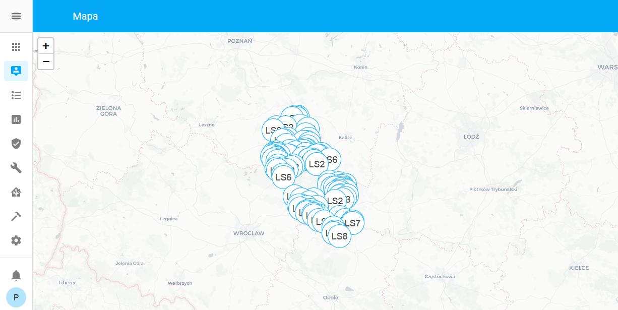

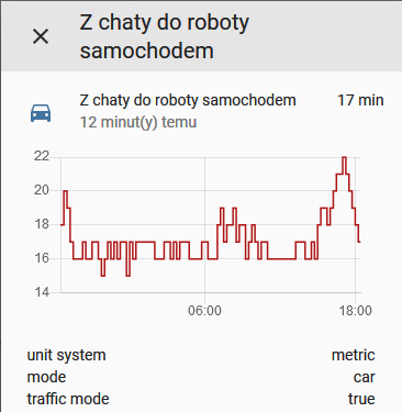

Wersja 0.100 (dziś to już 0.100.3) nie wprowadziła zmian, które rzuciłyby mnie na kolana, ale dość ciekawa może być integracja z Here kalkulująca czas podróży między 2 punktami
https://www.home-assistant.io/integratio...avel_time/ U mnie wygląda to np. tak oczywiście screenshota nieco przyciąłem w celu zachowania jako-takiej prywatności tygodniowy wykres wygląda jeszcze ciekawiej Przy okazji taka ciekawostka - współpraca z czajnikiem Xiaomi Mi Smart Kettle (z funkcją sterowania po BLE), bo co jakiś czas wpadam na odwołania do tej integracji (pełne DIY trzeba zrobić wszystko samemu, to tylko wskazówki, a nie jest to "gotowiec" jakich wiele w HA) https://github.com/aprosvetova/xiaomi-kettle wprawdzie sam tego nie używam, ale przyjęta technika sterowania jest dość ciekawa (z racji braku możliwości zdalnego włączenia do trybu gotowania, ze stanu gdy jest wyłączony, zastosowany jest trick - stałe utrzymywanie temperatury i zamiast wyłączenia jest po prostu letnia woda, swoją drogą trzeba poczytać, bo ograniczeń jest więcej). Statystyki Folding@home |

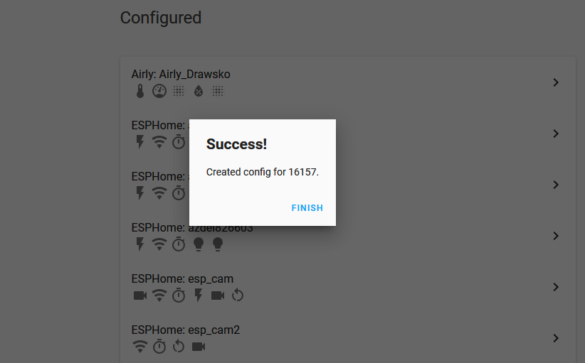

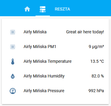

Wersja 0.101
https://www.home-assistant.io/blog/2019/...lease-101/ i polski akcent - integracja z Airly (sieć czujników jakości powietrza) https://www.home-assistant.io/integrations/airly/ tym razem całość konfiguracji sprowadza się do przejścia kreatora (konfiguracja->integracje->"+"->Airly) potrzebne dane to klucz API i współrzędne geograficzne interesującego miejsca (sam podałem współrzędne stacji pomiarowej, w innych miejscach otrzymamy wynik interpolowany, niekoniecznie zgodny ze stanem faktycznym) Druga kwestia - wersja 0.101 przywraca kompatybilność z najnowszą wersją Adguard Home (w nowych instalacjach równa się to możliwości instalacji pluginu, która była wstrzymana przez pewien krótki czas gdy pojawiły się niezgodności), ale równocześnie na dotychczasowych użytkownikach wymusza aktualizację pluginu Adguard Home do bieżącej wersji. Statystyki Folding@home |

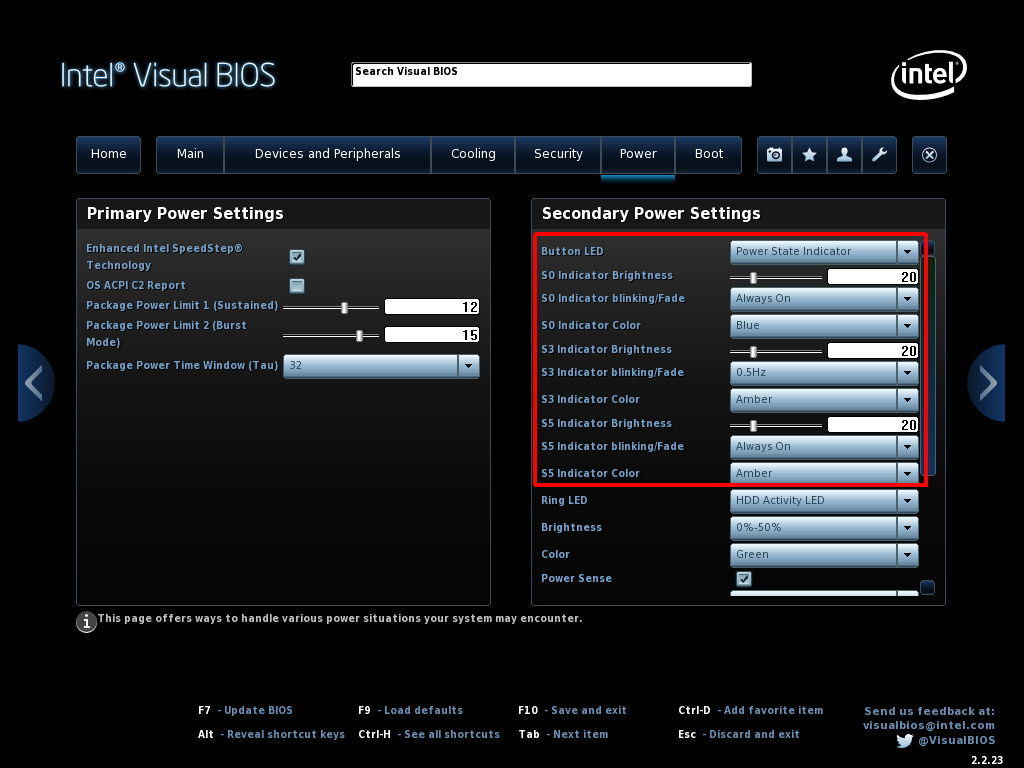

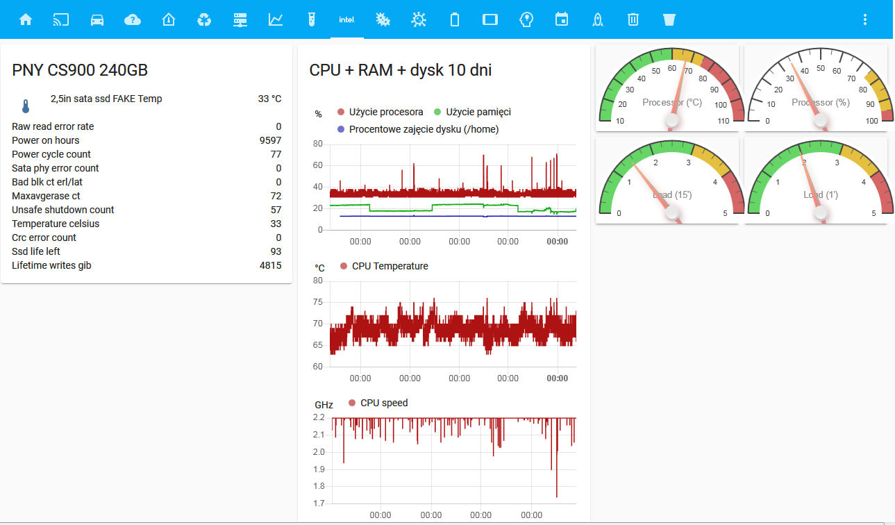

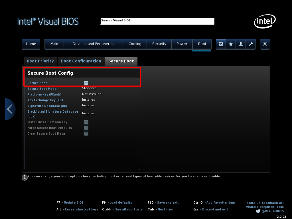

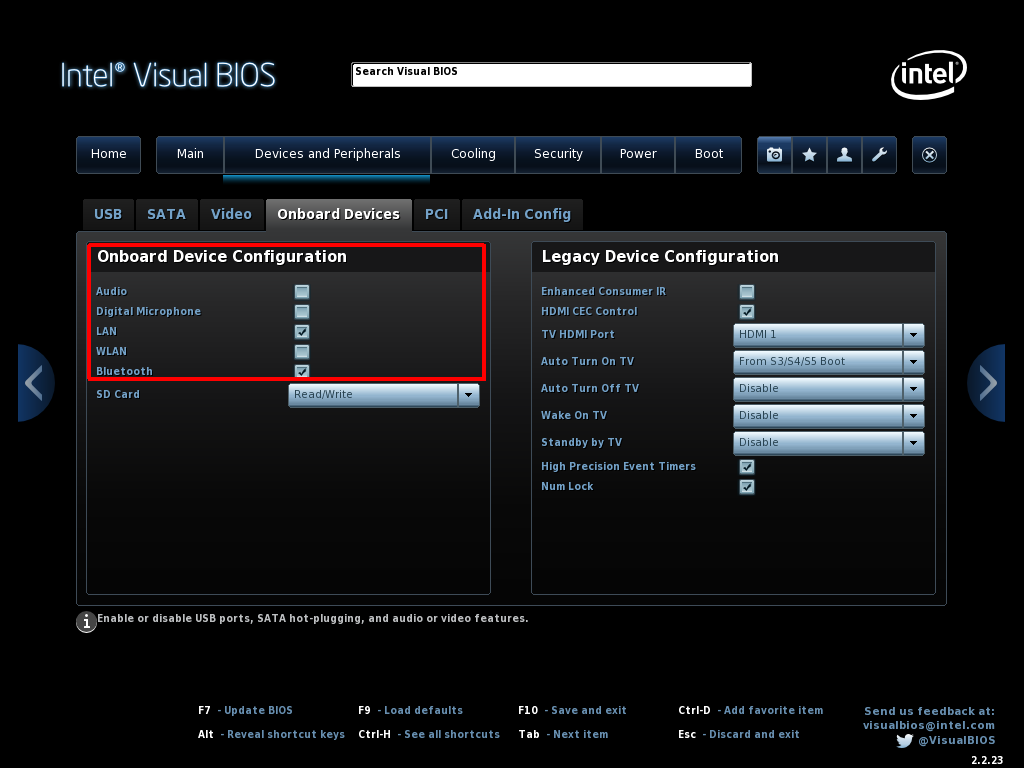

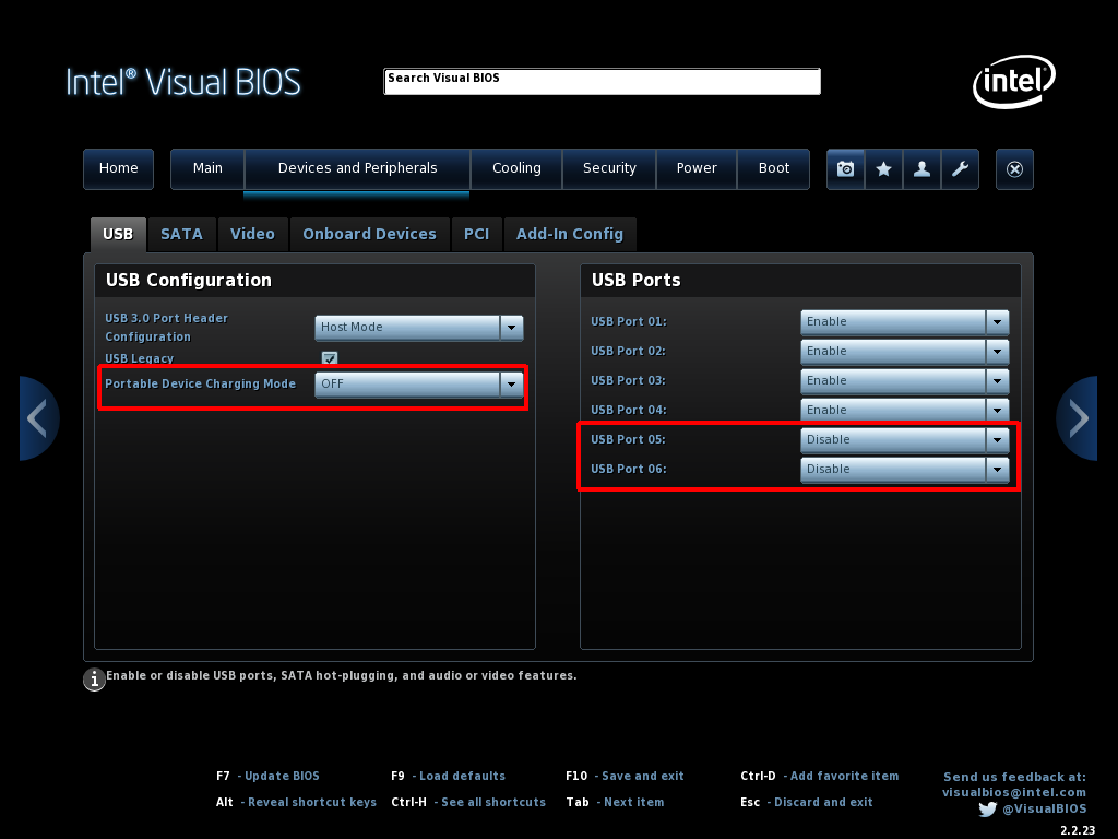

Pierwsze wrażenia z HA na NUC intela opisałem tam:
http://forum.jdtech.pl/Watek-esphome-roz...3#pid48423 Generalnie myślałem o migracji z RPi na NUC od dawna (wiedząc o tym, że HA "zarzyna" karty TF i nie jest to żaden wymysł - na 2 instalacjach HA w ciągu ostatniego roku zajechałem już 2 karty i wygląda na to, że przeciętna trwałość karty to jakieś pół roku w średnio rozbudowanym systemie), a czarę goryczy dotyczącej Raspberry przepełniły problemy z BLE dotyczące RPi3B/3B+ i chyba niektórych innych modeli też… (od dłuższego czasu są problemy z firmware, oczywiście w RPi zastosowano podzespoły Broadcoma, który leje sikiem prostym na otwarte oprogramowanie…), a w przypadku RPi4B (które sobie wciąż zalega szufladę ![]() Lista wymagań dotyczących platformy NUC pod względem wykorzystania gotowca HA (inaczej mówiąc obrazu HassOS, czyli dawnego hass.io) https://github.com/home-assistant/operat...rds/nuc.md jak widać co nieco trzeba spełnić - należy więc przeczytać specyfikację sprzętu przed zakupem (bo NUC NUCowi nie równy ![]() edit: dorzuciłem posiadany model do powyższej listy kompatybilnych modeli (nie stwierdziłem żadnych problemów wymagających modyfikacji czegokolwiek). I nawet podjąłem pewne kroki - na amazonowej wyprzedaży z WHD (z miesiąc wstecz) kupiłem model NUC6CAYH, który po lekturze specyfikacji wydał mi się idealny do takiego zastosowania (spełnia w/w wymagania w tym SATA/AHCI i UEFI boot, nie wiem jak to wygląda w starszych generacjach, ale 5. też powinna być OK, być może i starsze się kwalifikują, ale szans by kupić nowy sprzęt poniżej 5. generacji raczej nie widzę, a pamiętajmy że 10 generacja już miała premierę ;O ale czasem zbyt nowy sprzęt bywa źródłem problemów), a wybrany model zawiera energooszczędnego 64-bitowego Celeronka J3455, 1 port sata, 2 sloty na RAM, 4 porty USB3 (+ wewnętrzne złącza umożliwiające dopięcie 2 portów USB2), a na bis HDMI i VGA, + karta audio z wyjściem analogowym i minitoslink, oraz wbudowane mikrofony, czyli zdatny też do jakiegoś innego zastosowania gdyby HA nie wypaliło (raczej niepotrzebnie się obawiałem). Cena 84€ przekonała mnie natychmiast ![]() ![]() Na oficjalnym forum ludzie piszą o problemach z instalcją obrazów hassio (teraz homeassistant) na ssd https://community.home-assistant.io/t/my.../43915/294 Fajny opis instalacji na NUCu jest tam (nie jest to jedyna droga, ale jest skuteczna): https://github.com/JesseWebDotCom/home-a...all-nuc.md Sam też robiłem upgrade BIOSu, co można zrobić na wiele różnych sposobów (a robiłem upgrade nawet wieloetapowo, bo zostawiałem sobie ewentualną furtkę do downgrade, tu nie było to konieczne, więc mam obecnie najświeższą wersję (z 7 stycznia 2020, downgrade nie jest możliwy, ale działa OK AYAPLCEL.86A.0066.2020.0107.1027), ale niektóre starsze generacje NUCów np. D33217GKE i pokrewne modele, czyli generacja bodajże 3, ma "biosową" pułapkę - nowsze wersje biosu likwidują kompatybilność z RAMem 1066MHz). Oraz upgrade firmware HDMI co w/g intela jest możliwe jedynie pod windows (więc wykorzystałem prowizoryczną instalację win10, co można zrobić na krótko nawet bez klucza, by użyć oficjalnych plików od intela, oczywiście taki system pozostanie bezużyteczny po krótkim czasie, choć podobno najnowsze Ubuntu też umożliwia wprowadzenie tych poprawek w firmware, to jednak intel na stronach wsparcia przemilczał taką drogę). Wstępnie też trzeba nieco przekonfigurować BIOS względem fabrycznych ustawień (potrzebna oczywiście klawiatura i monitor oraz warto mieć mysz), większość z tych zmian jest konieczna, ale nie wszystkie (nieistotne są np. ustawienia LED, ale w ten sposób zaoszczędziłem prawie 1W poboru mocy, a można jeszcze powyłączać zbędne fragmenty sprzętu, np. nieużywane WiFi, mikrofon, kartę audio czy wewnętrzne porty USB, choć to zależy kto jak to planuje używać): z tych ważnych - kolejność bootowania UEFI, wyłączone secure boot i fast boot (wbrew pozorom przy pomocy włączonego fast boot można sobie odciąć możliwość konfiguracji biosu! i to do tego stopnia, że jest konieczne użycie zworki "bios recovery" choć po dopracowaniu ustawień do stanu "gotowe na zawsze" można oczywiście włączyć, tylko ewentualna póxniejsza modyfikacja ustawień będzie mocno utrudniona) oraz automatyczne włączenie po pojawieniu się zasilania. Jeśli ktoś dysponuje kieszenią USB na dysk oraz Windowsem, to obraz na dysk można przenieść za ich pomocą na docelowy hdd/ssd, używając do tego Rufusa https://rufus.ie/ wrzucamy obraz hassos_intel-nuc-*.img.gz "jak jest" (czyli bez żadnych zmian w opcjach, poza włączeniem dostępu do dysków twardych, oczywiście mam na myśli tworzenie bootowalnego nośnika z obrazu) bezpośrednio na docelowy dysk. -> miejsce na SS z rufusa (zapomniałem przygotować, więc może przy innej okazji ![]() (gdyby ktoś intensywnie potrzebował, to przygotowałem sobie też w Clonezilla backup dysku 120GB z wrzuconym HassOS bodajże w wersji 3.9 ale przed dokończeniem instalacji, to przez tą tymczasową instalację windowsa do aktualizacji firmware…) Wstępnie jestem zadowolony z migracji (nawet powiedziałbym, że bardzo ![]() Teraz się zastanawiam czy docelowo w NUC nie podmienić dysku ssd na zwykły laptopowy hdd (w dalszej perspektywie czasowej myślę o motionEye w charakterze rejestratora dla kamer) PS właśnie wyszła aktualizacja do HassOS 3.11 Kod: 20-02-18 20:13:50 INFO (MainThread) [__main__] Initialize Hass.io setup Statystyki Folding@home |
19-02-2020, 01:30
RE: Home Assistant (Hass.io) - ogromne możliwości integracji ID
Ja pierdziu, widać u Ciebie ten proces koncept -> wykonanie jest pierońsko szybki, nawet nie zdążyłem przeczytać tych nowych wątków i jest done :-)
Napisz jak wrazenia po przesiadce? wydajność? zużycie prądu? pajęczarstwo zniknęło? relacja wady / zalety / koszty jak sie ma do siebie??? BRAWO TY! |
19-02-2020, 04:29
(Ten post był ostatnio modyfikowany: 02-04-2021 14:56 przez szopen.)
Po prostu pewne rzeczy przygotowywałem od miesięcy i sukces tych przygotowań się akurat zbiegł z tym tematem
![]() (o porażkach zwykle nie pisuję, o ile nie jestem wystarczająco wkurzony na niesprawiedliwości tego świata ![]() ![]() jerzs napisał(a):Napisz jak wrazenia po przesiadce? wydajność? zużycie prądu? pajęczarstwo zniknęło? relacja wady / zalety / koszty jak sie ma do siebie??? 1. To nie jest jeszcze w pełni gotowa przesiadka (ale raczej już nie wrócę do RPi przynajmniej w tej instalacji). 2. Wydajność na moje oko lepsza od RPi3B+ i to sporo, porównania z RPi4B nie mam (jestem za leniwy aby zmigrować testowo identyczną konfigurację z RPi3 do tej która przeniosłem na NUCa, więc nie obiecuję - może jednak spróbuję? jeśli nie wkrótce to już nigdy). 3. Nie tyle pajęczarstwo zniknęło, co po prostu nie dopuściłem do niego - jakkolwiek i tak wygląda to ładniej (jeśli będę miał wenę zrobię zdjęcia RPi3 i NUCa w takich samych konfiguracjach - to chyba wiele wyjaśni ![]() 4. Nie chcę tworzyć zbędnego hype'u, ale… a) jak na razie nie widzę istotnych wad (poza jedną - konfigurację BIOSu trzeba wykonać mając monitor, klawkę i mysz), nie testowałem czy można skorzystać z mikrofonu lub wyjścia audio (wyłączyłem wszystkie zbędne podzespoły w ramach eksperymentu z oszczędzaniem prądu - ostatecznie zszedłem do 5,5W oczywiście w trakcie typowej "pracy", czyli gdy sprzęt się nudzi, ale pracuje; pewne specyficzne zdarzenia oczywiście wiążą się z zużyciem dodatkowej energii - np. kompilacja czy backup do chmury, podsumowując była to walka o nic - zyskałem jakieś pół wata w stosunku do zwykłego headless) edit: jest jedna wada - sprzęt musi być zainstalowany w miejscu niedostępnym dla dzieci - wciskając przycisk zasilania można zamknąć system (a nie przypuszczam, aby dało się wyłączyć działanie przycisku ![]() b) zalety? wydajność ma szansę się ujawnić przy znacznie bardziej rozbudowanej konfiguracji niż u mnie, więc nie chcę przechwalić, ale już sam czas startu systemu czy restartu supervisora wskazuje na przyzwoitą wydajność (mimo, że to model z najniższej półki) jak dla mnie kluczową zaletą jest możliwość pracy z użyciem wyłącznie ssd lub hdd (bez karty TF, choć prowizorycznie chyba można odpalić też go z karty, tylko po co? jakkolwiek nie próbowałem i nie wiem czy się da) c) koszty - no niewątpliwie są wyższe niż RPi przynajmniej w kwestii sprzętu (bo ewentualny koszt zasilania jest jak sądzę na identycznym poziomie - musiałbym zmierzyć RPi w tej samej konfiguracji, ale nie sądzę by była radykalna różnica) NUC wyszedł mi średnio po 95€ za sztukę przy kursie koło 4,25zł/€ czyli po około 404zł/szt. (normalnie u nas w sklepach są w okolicach 600zł, w DE tak swoją drogą ten model też podrożał ostatnio i obecnie kosztuje ~124 €) mówię o modelu NUC6CAYH, alternatywny dla niego jest np. NUC6CAYS (i się kompletnie NIE opłaca - w wyższej cenie dostajemy w zasadzie taki sam komputer doposażony o: moduł pamięci 2GB, zbędny win10he i wlutowane 32GB eMMC zawierające ten system). Do tego kostka pamięci 4GB po ~80zł/szt. (pewnie można znaleźć sporo taniej, ale wolę nie ryzykować niekompatybilnych, gdyby zalegały mi szufladę to bym po prostu się tym nie przejmował, ale to co mam leżącego odłogiem nadaje się tylko do starszych generacji) Przykładowo dla NUC6CAYH nie każde moduły RAM pasują: oprócz tego oczywiście muszą to być (dla NUC6CAYH): - niskonapięciowe DDR3L (1,35V) UWAGA "zwykłe" moduły DDR3 (bez L) czyli 1,5V są niekompatybilne - 1600MHz (PC3-12800) lub 1866MHz (PC3-15000); - SO-DIMM ("laptopowe"/"krótkie"). Dysku czy ssd nie liczę (jako minimalny rozsądny rozmiar dla ssd uważam 60GB, włożyłem 120GB), ten model NUCa jest przystosowany do włożenia 2,5' dysku sata. Ale… starsze generacje można trafić używane na portalach ogłoszeniowych za niewielkie pieniądze (rzędu 200zł-400zł za kompletny komputer wraz z pamięcią i dyskiem, jedynie trzeba uważać by spełniał wymagania minimalne ![]() napiszesz coś o swojej konstrukcji Zigbee? //mod-edit (szo): Odpowiedź na to pytanie i ciąg dalszy tego tematu wydzieliłem do osobnego wątku: http://forum.jdtech.pl/Watek-cc2531-flas...praca-z-ha Statystyki Folding@home |
