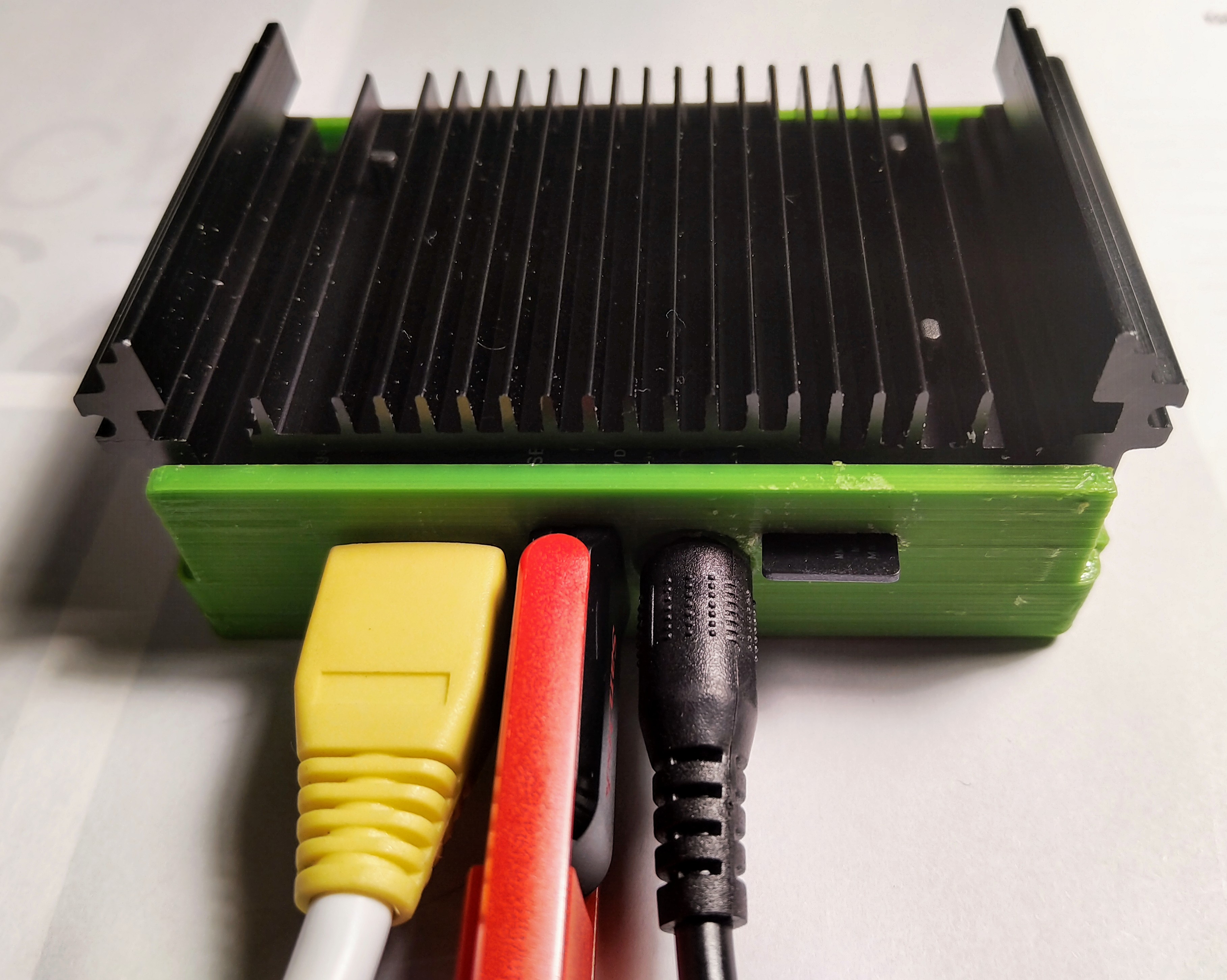

Miałem na myśli złącze silnika, a nie IDE (p-ata), muszę poszperać w piwnicy, ale teraz mam na głowie inne kwestie (a CC2531 zalegało szufladę, to najwyżej jeszcze pozalega, podobnie jak chiński sprzęt ZHA) o Odroidzie to nawet nie ma co mówić, bo to MC1 solo (i trzymam go raczej na okoliczność konfiguracji, gdzie nie będzie nic dodatkowego na USB poza ewentualnym hdd/ssd), na zdjęciu widać dlaczego (byłby jeszcze hub potrzebny) zieloną obudowę wytworzoną metodą druku 3D otrzymałem dzięki uprzejmości jednego z użytkowników innego forum jerzs napisał(a):jakby miało być w NUCku to słabo - będzie obciążać gniazdo i ogóle samą płytkęnie bardzo rozumiem co masz na myśli, ale jedyny problem, który tu widzę to estetyka jeśli się teraz nie ułamało pod własnym ciężarem, to chyba się nie rozpadnie w przyszłości ![]() NUCe mają gniazda z 2 stron na przednim i tylnym panelu, tylko nie wiem jak to będzie w razie zastosowania VESA-mount, czy złącza wypadną po bokach czy gora-dół (stawiam na to, że po bokach, sprawdzę może przy okazji) Odnośnie tego dongla to takie złącza sma (czy tam raczej rp-sma) są wystarczająco trwałe, jedynie wtyk USB może mieć słabe punkty (poszukam to się przyjrzę, ale raczej nie powinien odpaść ![]() To powyżej to skutki czyszczenia wątku tasiemca o HA (przeklejone teksty są z marca 2020, bo prościej było przekleić tekst niż ciąć posty na pół), okazało się, że złącza silnika z archaicznych hdd jednak nie pasowały, ale zaszalałem sobie wtedy na kabelek (w ChRL nazywał się "downloader cable CC2531") i gdy w końcu doszedł przeflaszowałem sprzęt na soft koordynatora Z-Stack_Home_1.2 (pod linkiem jest też firmware Zigbee3 niezalecane dla tego sprzętu oraz firmware routera, np. gdy dorobimy sie innego koordynatora, to dongle można użyć jako router="wzmacniacz") https://github.com/Koenkk/Z-Stack-firmware Flashowałem z wykorzystaniem Raspberry, podobnie jak @jerzs https://github.com/Koenkk/zigbee2mqtt.io...methods.md nowy link do wszystkich "alternatywnych" metod flashowania https://www.zigbee2mqtt.io/guide/adapter...thods.html Ładny polski opis flashowania: https://grylewicz.pl/domoticz-4-budujemy...ke-zigbee/ Od dłuższego czasu sprzęt pracuje w mojej eksperymentalnej instalacji z integracją ZHA (kurza noga, znów poszedłem inną drogą niż wszyscy i nie użyłem Z2M…), w każdym razie DZIAŁA. vesa-mount też sprawdziłem (oba NUCe wiszą od dawien dawna na tych mocowaniach) - porty są oczywiście poziomo "leżąc na boku" (przednia i tylna ścianka NUCa są pionowe przy użyciu tego mocowania, a tam są porty), używałem dużych i ciężkich dongli z-wave Aeotec'a i oczywiście nie ma przeciwwskazań, CC2531 nawet po zamontowaniu w dość ciężkiej obudowie (z drukarki 3D tym razem dzięki uprzejmości Szczepana z roboty) nie byłby problematyczny (eksperymentalna instalacja jest na bazie RPi4 i tam jest wpięty na przedłużce, to kolejna z wad RPi - wszystkie porty USB "w kupie"). Statystyki Folding@home |
