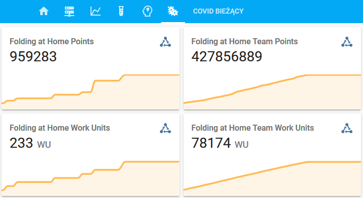

I jeszcze jedna kwestia - jeśli komuś się marnuje moc obliczeniowa, to może wspomóc obliczenia rozproszone w projekcie Folding@Home https://foldingathome.org/
cześć z nich jest poświęcona badaniu wirusa, który powoduje ogólnoświatową zarazę:
https://github.com/FoldingAtHome/coronavirus
a tu mamy integrację HACS dla F@H (to tylko panel statystyk klienta, on nie zajmuje się obliczeniami)
https://github.com/eifinger/hass-foldingathomecontrol
za jego pomocą chcemy podglądać stan klienta pracującego na innym komputerze, ale także od niedawna jest dostępny tez plugin dla HA zawierający klienta F@H więc w pewnych wypadkach jest to możliwe także lokalnie
(jakkolwiek tylko dla architektury amd64, architektura arm generalnie nie jest wspierana w projekcie FAH… choć kiedyś istniał nieoficjalny klient FAH na androida, to jednak był wspierany w ograniczonym stopniu przez ekipę sony, ale tamten projekt ostatecznie zamknięto jakieś 2 lata temu).
Jeśli za jego pomocą chcemy podglądać stan "mocno zdalnego" komputera, wypada użyć dodatkowego hasła (jego ustawienie jest możliwe w zaawansowanym panelu sterującym, który jest dodatkowym programem oprócz klienta, a nie w "zwyczajnym" panelu web, w typowych instalacjach "FAH advanced conrol" jest instalowany domyślnie wraz z klientem, jedyna opcja oddzielnej instalacji występuje pod linuxem przy instalacji ręcznej).
Niestety opisana tu integracja nie działa do końca dobrze (tj. nie zawsze łączy się z lokalną instancją F@H, szczególnie po restarcie sytemu), nie wnikałem jakie jest źródło problemu, tymczasowo obchodzę je przez usunięcie integracji (w panelu konfiguracji) i dodanie ponowne, wtedy łączy się OK (podjąłem już jakieś próby rozwiązania, ale jeszcze ich nie testowałem - restarty systemu nie są czymś co uwielbiam ;P edit: niestety moje przypuszczenia były błędne - problem nadal jest nierozwiązany).

Wcześniej wspomniałem już kwestię wspomagania obliczeń w projekcie Folding@home związanych z badaniami nad chorobami w tym COVID-19, wtedy chodziło tylko o integrację umożliwiającą podgląd stanu klienta F@H pracującego np. na innym komputerze
http://forum.jdtech.pl/Watek-home-assist...2#pid48642
a teraz (w sumie nie wiem od kiedy, bo przegapiłem "dzień premiery") użytkownicy mający HA na architekturze amd64 (czyli np. na intelowskich NUCach) mają możliwość instalacji pluginu, będącego klientem Folding@home, który będzie uczestniczył w tych obliczeniach
https://github.com/hassio-addons/addon-f.../README.md
aby użyć go nieanonimowo (bez tego kroku będziemy uczestniczyć w obliczeniach anonimowo i w przypadku kilku instancji nie zobaczymy własnych całościowych statystyk) należy sobie wygenerować użytkownika i hasło w projekcie Folding@home - w webowym panelu kontrolnym "Change Identity" -> "Get a Passkey"
ewentualnie spod linka https://apps.foldingathome.org/getpasskey
Gdyby ktoś się chciał przyłączyć do "drużyny" Home Assistanta, to jest to team nr 247478 i podajemy go w polu "Team Number" okienka "Change Identity" (domyślnie jest tam team "0", czyli brak drużyny).
oraz przed uruchomieniem włączyć zdalną kontrolę (choć w tym wypadku będzie ona nieco "lokalna") - wpisać port w pole "Remote command interface", domyślnie jest to port 36330 (ale pole jest puste tylko na szaro sugerując numer portu, screenshot jest zrobiony na gotowej i działającej konfiguracji, stąd widać logi, a port jest już wpisany)
Przez 1 dzień działania wiele tych obliczeń się na 2 moich instancjach HA nie odbyło (za to widać, że wylosowałem paczki z rożnych projektów, aby wspierać obliczenia poświęcone m.in. COVID należy wybrać "Any disease")
w końcu są tam słabe energooszczędne procki, a nie wypasione karty graficzne - a ten projekt świetnie działa na gamingowych komputerach i można wykorzystywać ich moc obliczeniową np. tylko w idle, za to HA ma to do siebie, że pracuje 24/7, więc zachęcam do instalacji i to niezależnie od tego czy bezpośrednio na HA (tylko amd64), czy na pełnowymiarowym komputerze, jeśli ktoś pracuje na architekturze x86 czy amd64, klienty są dostępne dla windows, osx i dla popularnych dystrybucji linuxa (ponadto klienty dla windows i linux mogą wykorzystywać moc obliczeniową kart graficznych amd i nvidii, choć czasem wymaga to ręcznej konfiguracji)
https://foldingathome.org/start-folding/
https://foldingathome.org/alternative-downloads/
Czasem występują błędy w pobieraniu danych (brak na serwerze gotowych do przeliczenia "kawałków obliczeń", czyli WU), ale jak widać próby pobierania danych zaczynają się przed zakończeniem obliczeń (na HA po kilku próbach na moim sprzęcie zdecydowałem się na ustawienie "medium" które używa 3 z 4 rdzeni celeronka, bo ustawienie "full" używające 4 rdzeni powoduje już problemy z płynnością działania HA), więc jest jako-taka ciągłość pracy (choć zdarzają się czasem przestoje - wygląda na to, że sporo osób dołączyło do projektu ostatnio, bądź powróciło po latach - to ostatnie mnie też dotyczy - kiedyś już brałem udział w F@H, ale łącznie obliczyłem wtedy zaledwie 12WU, po prostu w tamtych czasach miałem w domu za slaby sprzęt do takich zastosowań i nie miało to sensu), poniżej fragment loga zawierający moment, w którym nie ma danych

W sumie mogę się pochwalić wynikami - w końcu zmieściłem się w… no nie w pierwszej dziesiątce, ani setce Big Grin ale w pierwszym pół miliona "dawców" (miejsce w rankingu "na żywo" czyli bodajże raz na godzinę jest obliczane chyba tylko dla uczestników mających na koncie minimum 100K punktów):
https://stats.foldingathome.org/donor/szopen
"Drużyna HA" była powyżej tysięcznego miejsca, gdy odkryłem, że się da wykorzystać sprzęt napędzający automatykę do wsparcia badań (ukierunkowanych docelowo na medycynę) swoją małą mocą obliczeniową, więc o ile tylko wasz sprzęt jest w stanie obliczyć choćby 1 WU w zadanym czasie, to nie poddawajcie się - niech się oblicza! - przez ten krótki czas (mniejszy od miesiąca) drużyna z miejsca ~1000 awansowała do dziś na 860
https://stats.foldingathome.org/team/247478
edit: miesiąc później (12 maja 2020) - HA pnie się w górę - już miejsce drużyny nieco lepsze niż 750 (oczywiście nie ma szans na wyprzedzenie teamów skupionych wokół OC czy gamingowych kart graficznych czy "narodowych" drużyn niektórych krajów), ale i tak jestem zdumiony wynikami drużyny która oddaje głównie moc sprzętu obsługującego domową automatykę, sam w międzyczasie dorzuciłem do mojej farmy oprócz 2 egzemplarzy NUCów "stację roboczą" zbudowaną w oparciu o "antyczną" płytę główną na którą wrzuciłem archaicznego xeona i GF560Ti (po modyfikacjach pozwalających wytrzymać generowany hałas - m.in. ograniczyłem obroty wentylatorów).

Sytuacja (moja) z okazji aktualizacji plugina F@H (jak się wydaje dane statystyczne teamu nie są zbierane, gdy sam mam zatrzymane obliczenia Tongue)
a sam go zatrzymałem, by nie utracić przeliczonego kawałka danych (spodziewając się, że to nastąpi, bo już kiedyś podczas aktualizacji utraciłem efekt wielu godzin obliczeń), po czym zapomniałem uruchomić obliczeń Tongue
edit: prawdopodobnie nie miałem racji wygląda na to, że po prostu nowe zachowanie jest związane aktualizacją do v0.2.0 i odciążeniem serwera źródłowego przez parsowanie statycznych statystyk generowanych raz na dobę:
https://apps.foldingathome.org/teamstats...47478.html
jakkolwiek mogę się mylić w tej kwestii, bo w informacjach o wydaniu nie ma wzmianki o takiej zmianie (albo ją przeoczyłem).
