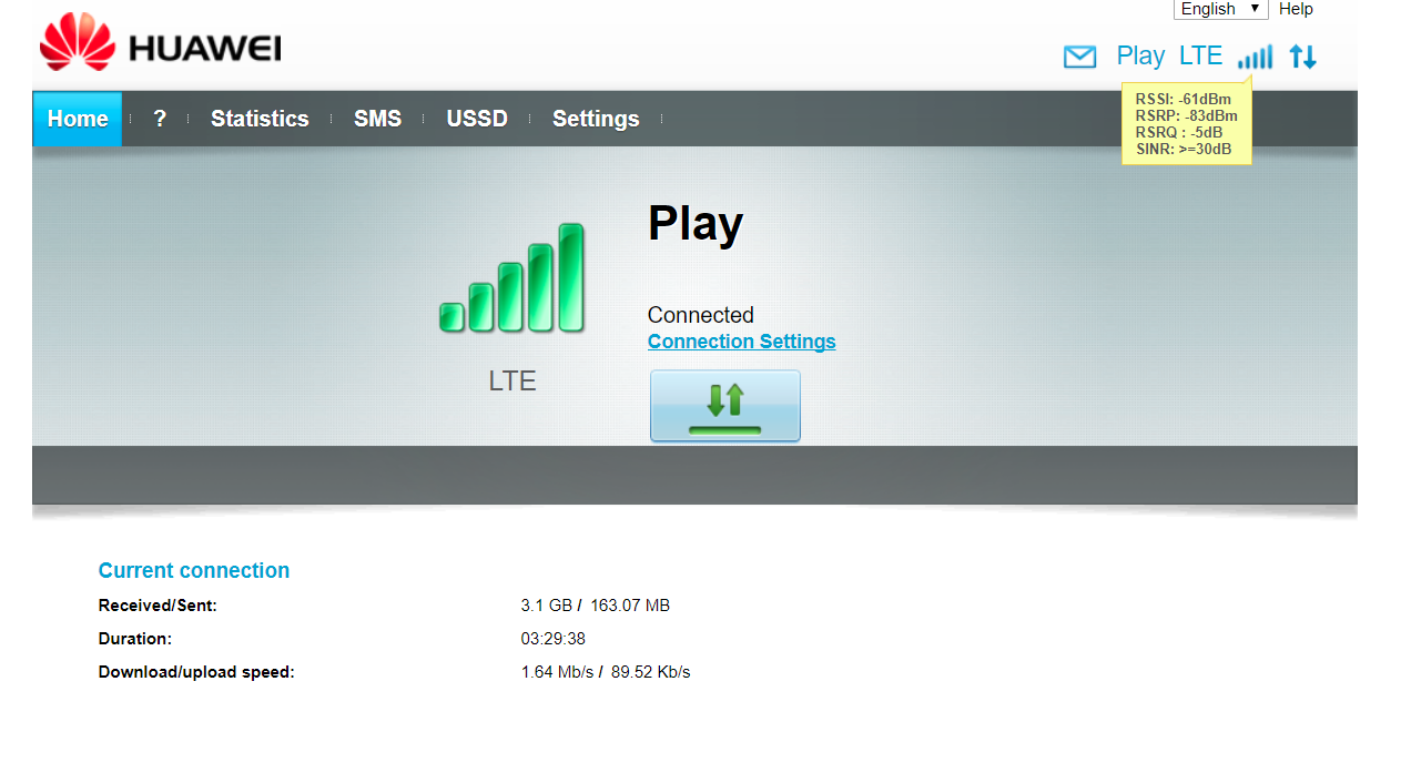

Aktualnie przy modemie podłączonym do PC średnio mam 15-20 Mbit/s download i 5-10 Mbit/s upload.
Jeżeli wystawiłbym modem z routerem do okna, to pewnie wynik byłby lepszy.
zrzut z hilinka:
[Obrazek: t41N4vp.png]
05-08-2015, 16:15 (Ten post był ostatnio modyfikowany: 05-08-2015 16:17 przez jakubd.)
Jaki router LTE pod modem e3372?
Przy MR3420v2 - HiLinki E3372 działają na fabrycznym sofcie, jeżeli jest w miarę aktualny. Ja po prostu wolę Gargoyle ogólnie i tyle.
RSSI jest bardzo dobry, więc MR3420 da sobie świetnie radę z tym sygnałem dla E3372 i transferami.
Dzejkob (2015-08-05)

Prawdopodobnie nie będę potrzebował Huba USB, jeżeli mam tak dobry sygnał? Smile
05-08-2015, 17:14
Ja mam 85-90dBm i działa jest problemu.
