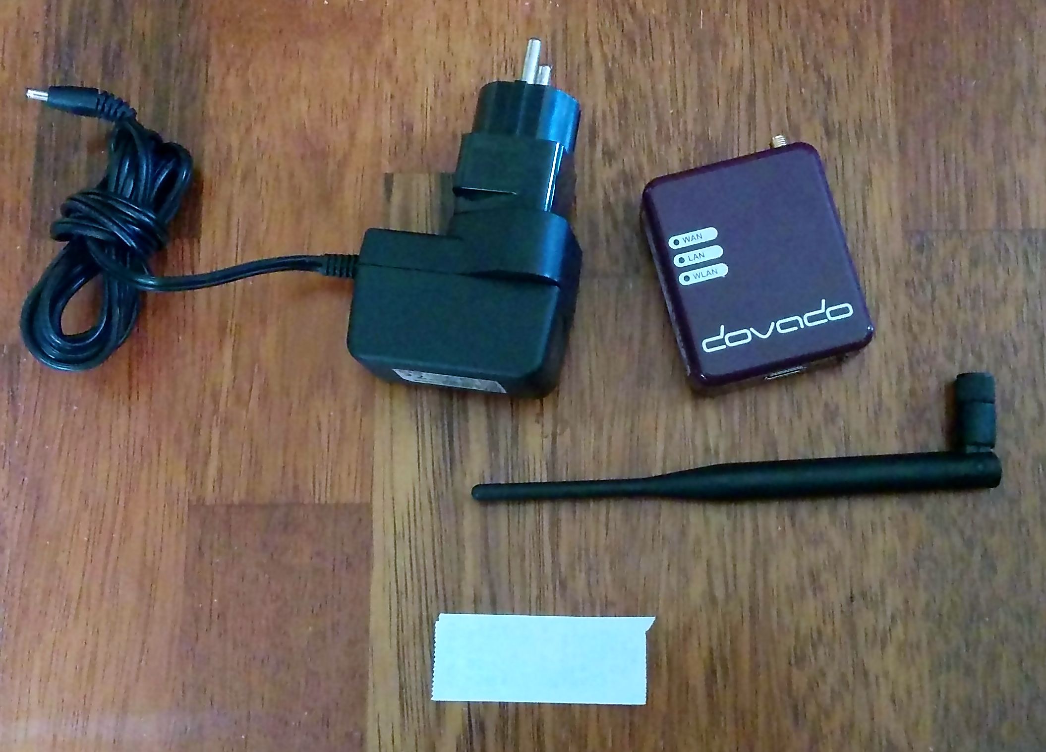

Urządzenie - w relatywnie dobrym stanie, brak uszkodzeń, brak również widocznych ew. śladów ingerencji „do środka”, trochę porysowana obudowa ale nic specjalnego.
Antena - sądząc po zdjęciach promocyjnych modelu Tiny, zakładam, iż co najmniej nie od zestawu. Jakość wykonania zadowalająca. No i „większa = mocniejsza”...

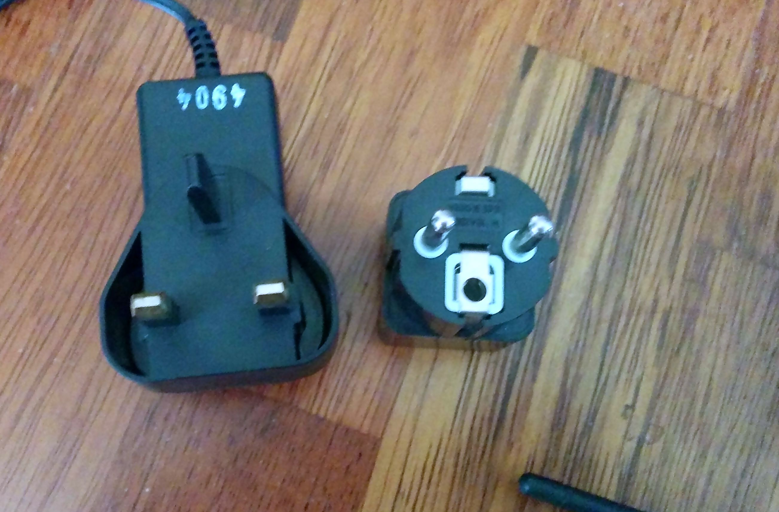

Zasilacz - jak widać na zdjęciach „nie z polską wtyczką”, w zestawie przejściówka, lekko styrana życiem (luzy), zdecydowanie najsłabszy element zestawu.
Paragon - jest (MODEM 1x 116,00), do tego na pełną kwotę (z przesyłką).

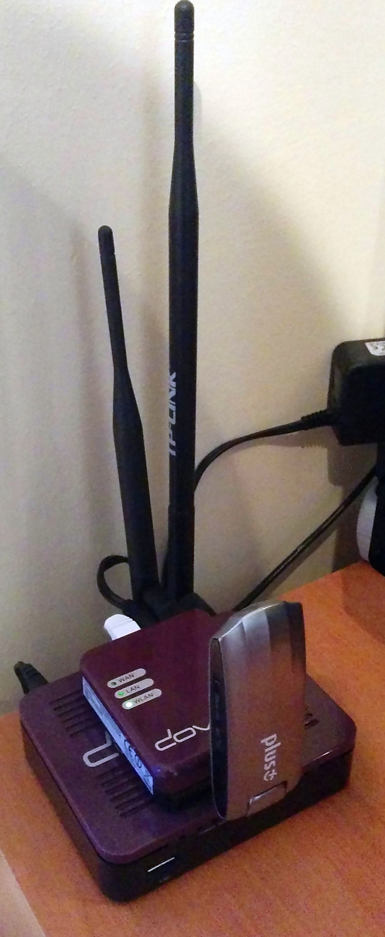

W zasadzie nic dodać nic ująć. Wstępna konfiguracja, zapakowanie modemu (E398) z kartą PLAY, rozruch i po kilku chwilach działa. Aktualnie około 48 godzin. Zastrzeżeń brak.
Mini podsumowanie: Warto? Tak.

zdaje sie że przy zakupie tego routera to tylko ja miałem pecha, przesyłkę dostałem wczoraj od w/w sprzedawcy, popodpinałem wszystko i zonk, nie działa, u sasiada co ma odpowiedni sprzet sprawdziliśmy zasilacz i tu tkwił problem, nie podawał prądu do routera, spokojnie dodzwoniłem sie do sprzedającego ustaliśmy działanie i całość odesłałem, czekam teraz na skompletowanie, sprawdzenie i wysłanie sprawnego sprzętu

Ja również kupiłem na allegro używane Tiny za 99 zł i również po odpakowaniu paczki nastąpiło rozczarowanie. Router milczał. Też już odesłałem. Ponoć problem tkwił w zasilaczu (zasilacz był na przejściówce). Czekam teraz na sprawny zestaw. Ma przyjść w przyszłym tygodniu. Dam znać, jaki będzie finał zakupów. Pozytyw jest taki, że sprzedawca zadzwonił i wyjaśnił w czym rzecz. To pozwala mieć nadzieję na pozytywne załatwienie sprawy.
