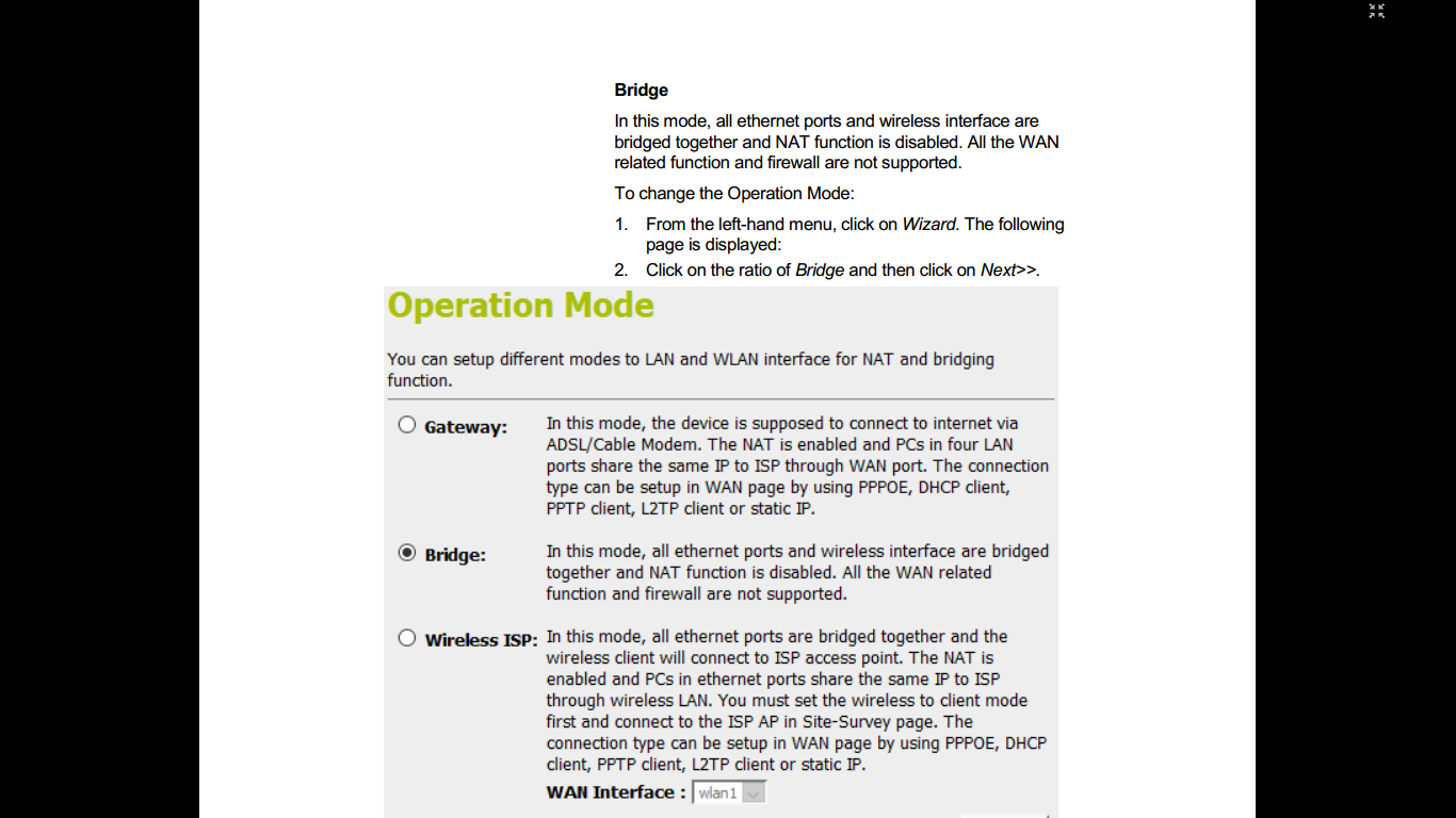

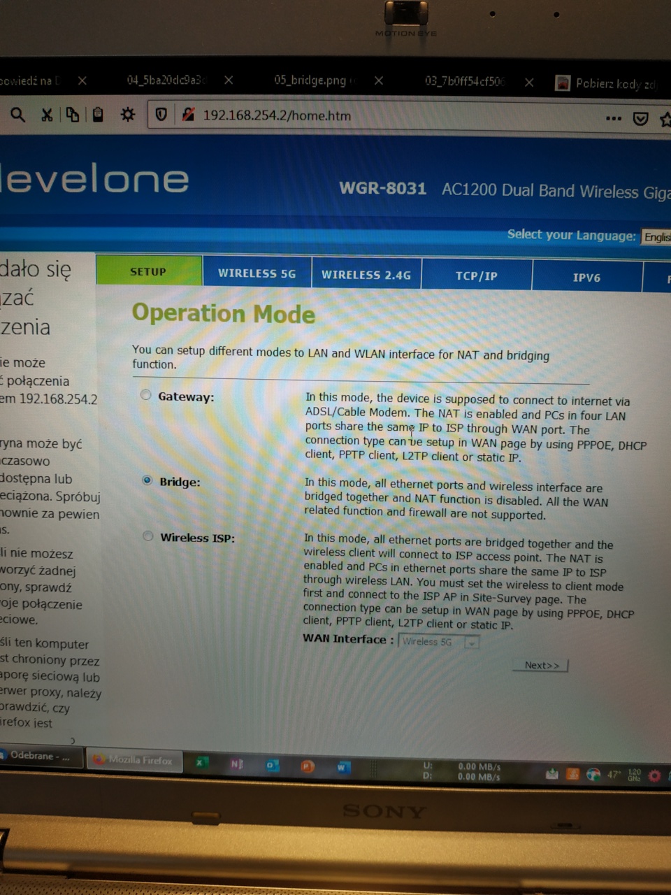

bridge
IP musisz ustawić statyczny w obrębie obecnego zakresu LAN, by nie powodował konfliktów (czyli najlepiej jakiś adres"obok" adresu obecnego routera, poza zakresem DHCP w tym trybie teoretycznie wszystkie gniazda powinny się zachowywać jak switch (ale gdyby to nie działało, to połącz LAN-LAN ale dopiero po konfiguracji i restarcie) sprawdź w instrukcji jak go zresetować do ustawień fabrycznych gdybyś namieszał w konfiguracji i nie był w stanie dostać się do GUI dodatkowe informacje (można powiedzieć zbędne, bo bez nich można żyć, ale zawsze dociekliwi chcą wiedzieć czemu nie inaczej): a1) gateway i WISP nie mogą być, bo wtedy masz 2 interfejsy (WAN i LAN) co przeszkadza w tym by urządzenia z LAN twojego głównego routera widziały się z urządzeniami podpiętymi do LAN dostawionego (ale jeśli nie potrzebujesz LAN to od biedy może być i gateway - będą 2 odrębne sieci, z 2 dostaniesz się do 1 ale z 1 do 2 nie) a2) od biedy można w trybie gateway uzyskać "piracko" (czyli poza możliwościami przewidzianymi przez producenta) tryb dający efekt podobny do bridge, ale bez działającego portu WAN (konfigurujemy statyczny IP i wyłączamy DHCP), moim zdaniem fabryczny bridge powinien działać lepiej i dać możliwość użycia każdego portu (czasem nazywa się to tryb AP, ale nie w tym routerze, tak, zajrzałem do instrukcji i stąd to wiem) b) WISP dodatkowo nie jest właściwy, bo to jest połączenie bezprzewodowe WAN, czyli zupełnie bez sensu, gdy masz kabel (a oprócz tego występują ograniczenia jak w gateway) Statystyki Folding@home |

Bridge robi z tego routera "zwykły AP", z wbudowanym switchem.

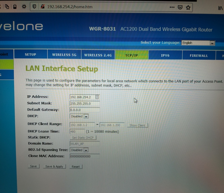

Ustawiłem bridge i nie działa. Coś robię nie tak, nie ma połączenia z internetem.

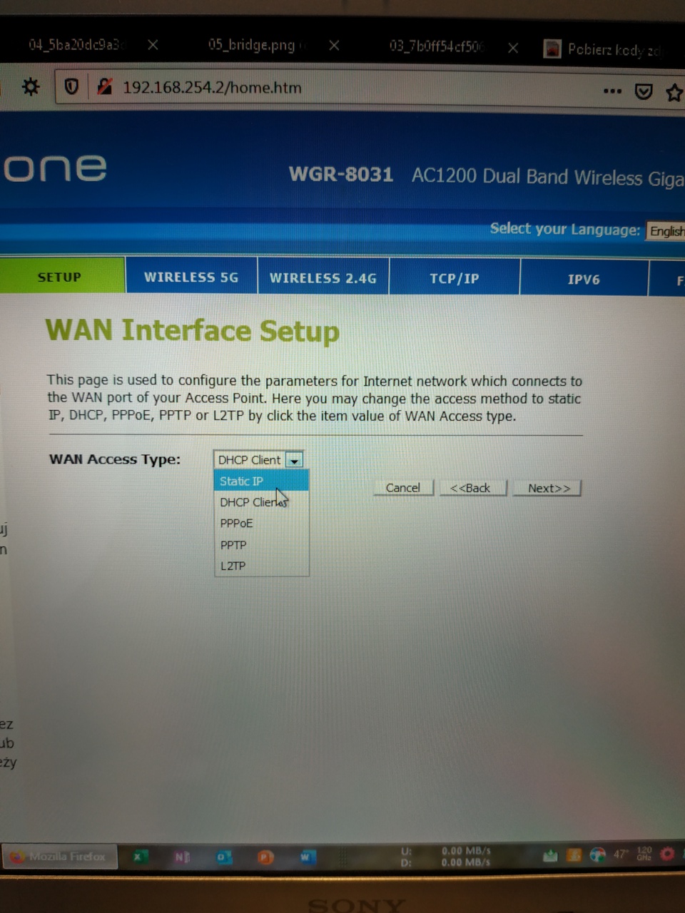

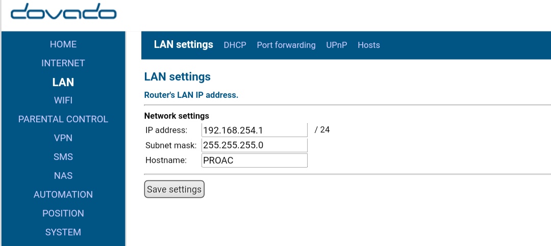

Moja dovado ma adres IP 192.168.254.1 , na level one zrobiłem 192.168.254.2 , wyłączyłem na nim serwer DHCP. Ustawiłem bridge , przy wan Access type wybrałem DHCP client i dalej jest już konfigurowanie wifi zapisałem i reset. Przy próbie połączenia nie może pobrać adresu IP. Próbowałem z kablem podłączonym wan oraz lan i cały czas to samo.ktos coś pomoże? Przed założeniem tego tematu uzylem gateway zamiast bridge przy tych ustawieniach jak wyżej i to działało przez dobę, jak przyjechałem z pracy za nic nie mogłem się połączyć z wifi od level one. Router siadł czy jak, przywrocalem ustawienia fabryczne i dalej nic . |

1. Masz mieć statyczny IP a nie DHCP client, nie mam teraz komputera pod ręką aby zajrzeć na spokojnie do instrukcji, ale nawet jeśli bridge nie działa jak należy (powinien być przezroczysty), to druga metoda zawsze działa - wtedy łączysz LAN - LAN
2. Po przywróceniu ustawień fabrycznych musi działać przy połączeniu WAN level1 do LAN dovado, jeśli nie podepniesz w ten sposób to są konflikty. A jeśli sprzęt mimo wszystko jest martwy to jest martwy, znakomita okazja by się go pozbyć i odzyskać kasę. Statystyki Folding@home |

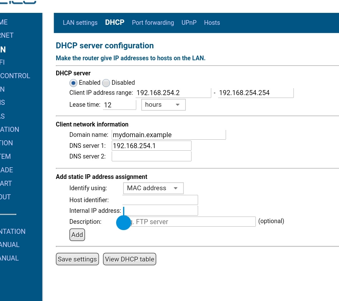

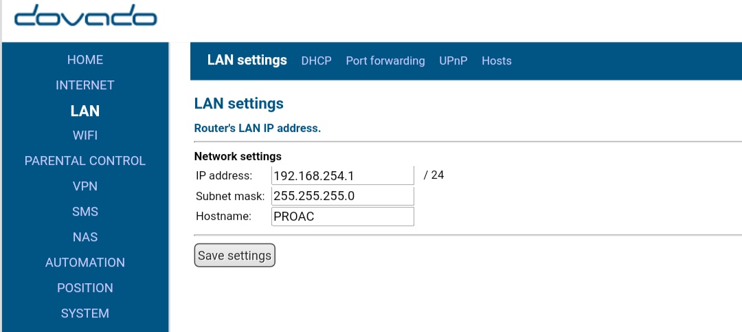

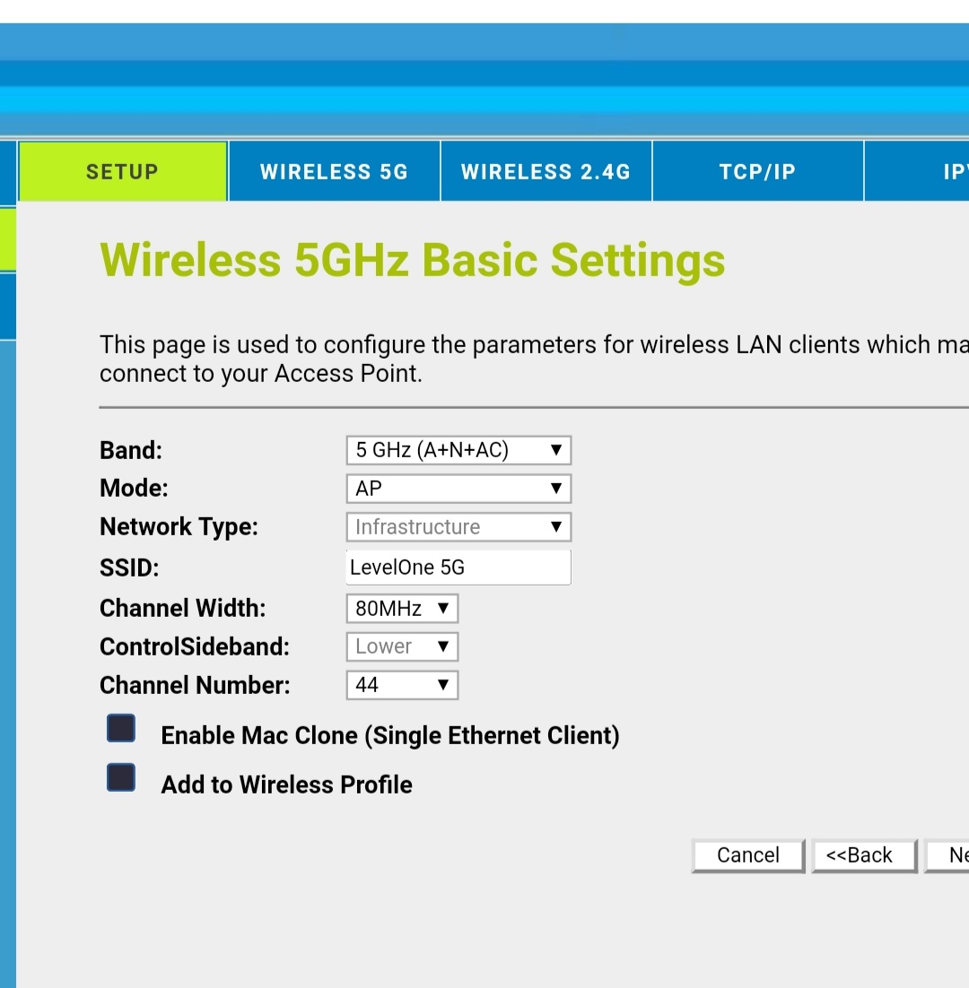

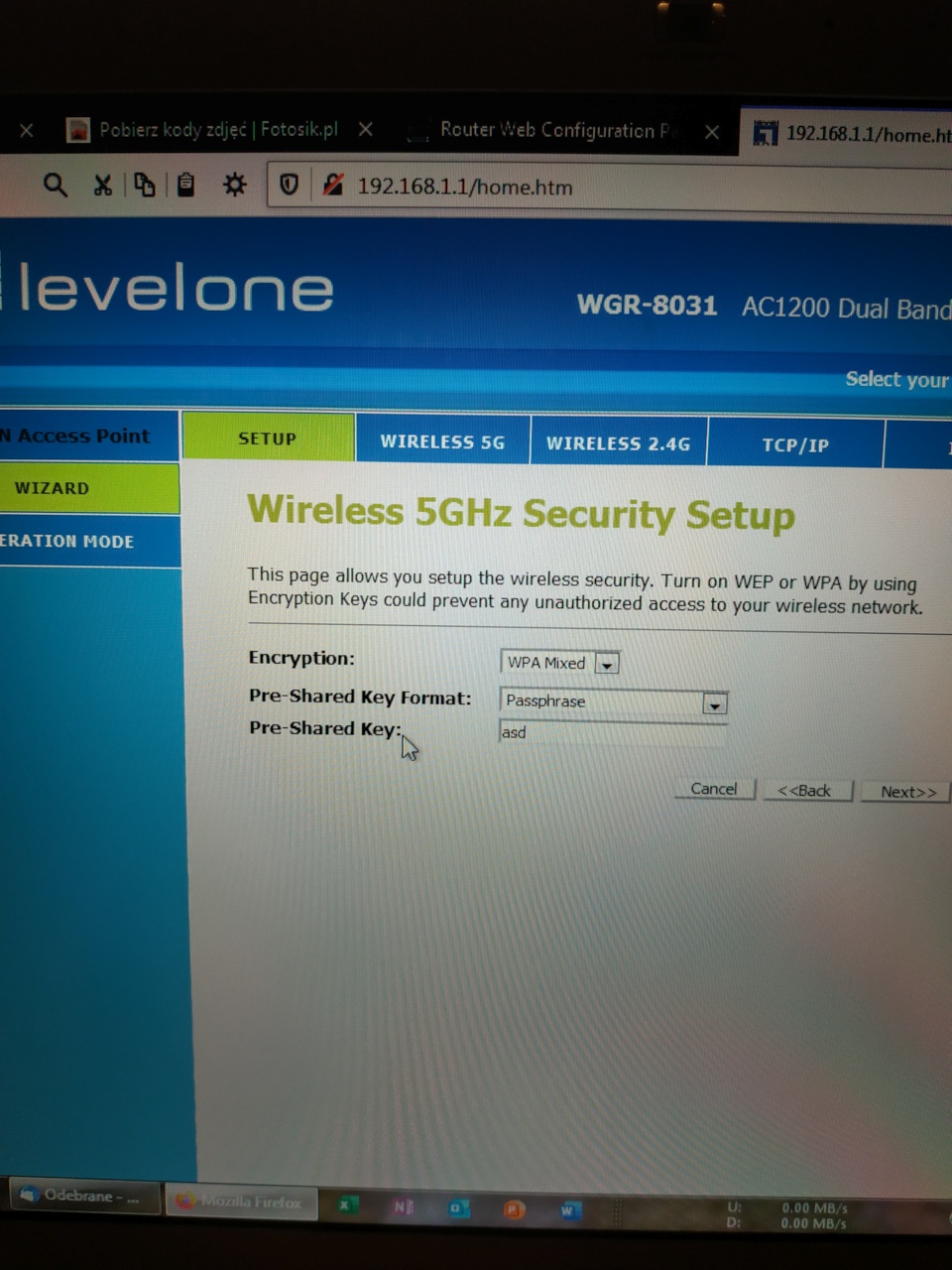

Sieć LAN jest mi potrzebna bo z tego routera chce puścić sygnał dalej po kablu do kolejnego level one ,chyba że mi się nie uda to kupie coś innego.Jak skonfigurować wan dla level one łącznie z DNS bo też muszę wpisac Od nowa ze zdjęciami: Konfiguracja na Dovado : Konfiguracja na Level ONE Przetestowałem już parę ustawień.Dziala tylko gateway z DHCP client ,ale chyba tak nie może być? Na GUI level one oraz dovado wchodzę z dovado jak i level one czyli tak jak mnie interesuje. Edit. Już nie działa ![]() |

Dobra już rozumiem co źle robisz - wyłączenie serwera DHCP nie polega na tym aby zostawić puste pole.
Trzeba go wyłączyć. Reszta trochę później, bo jest co zmieniać. Statystyki Folding@home |

RE: Dovado Pro AC + e3372s 153 hilink + LevelOne WGR8031
To zdjęcie z konfiguracją lan dla level one jest przykładowe, oczywiście jest tam opcja disabled. I tak daje.

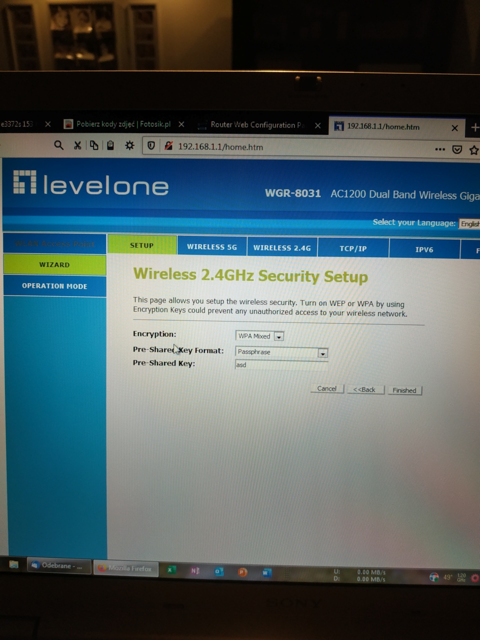

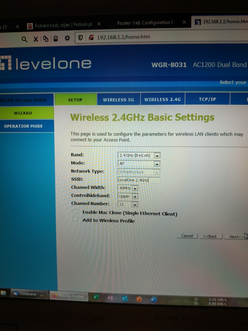

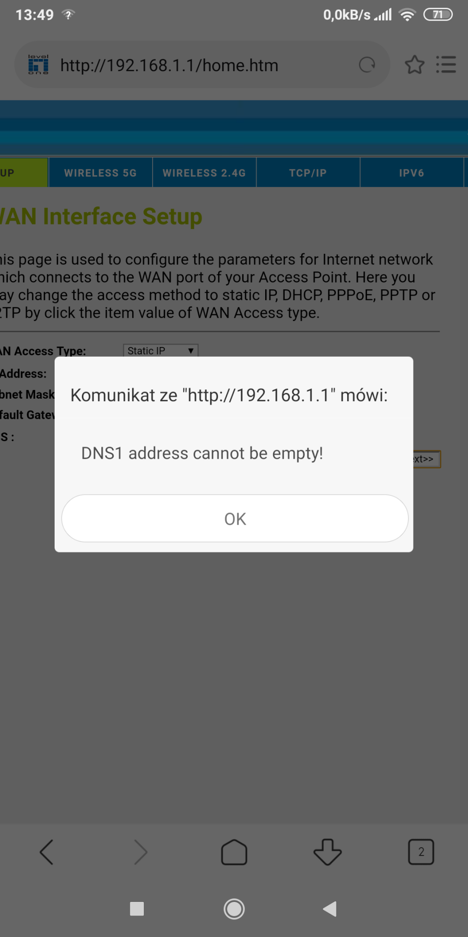

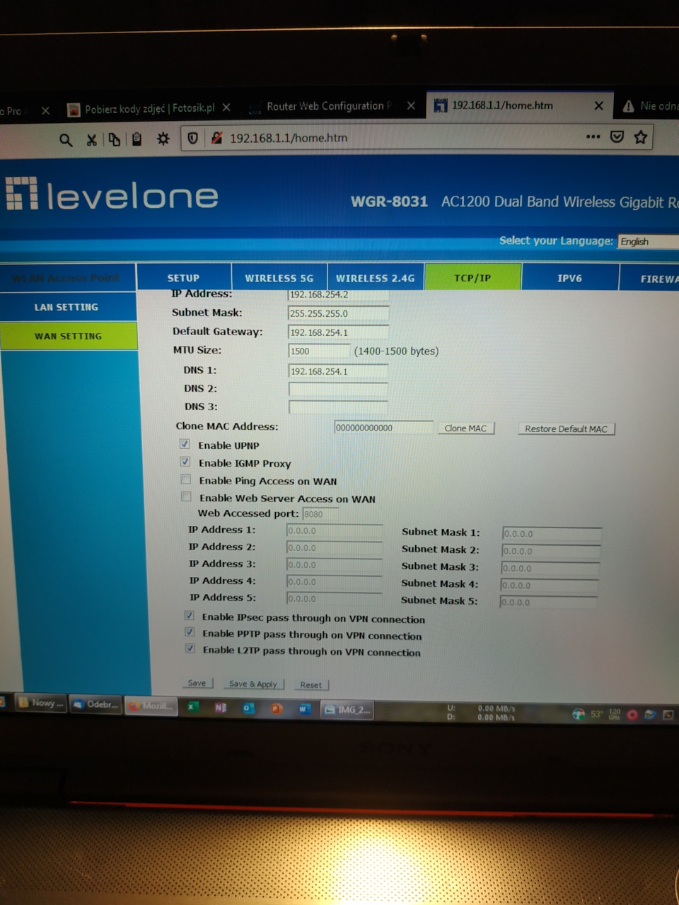

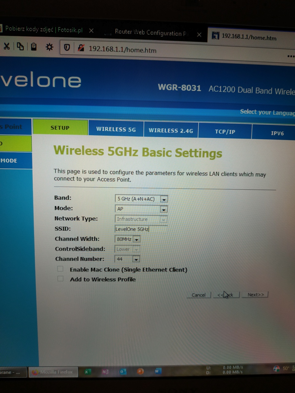

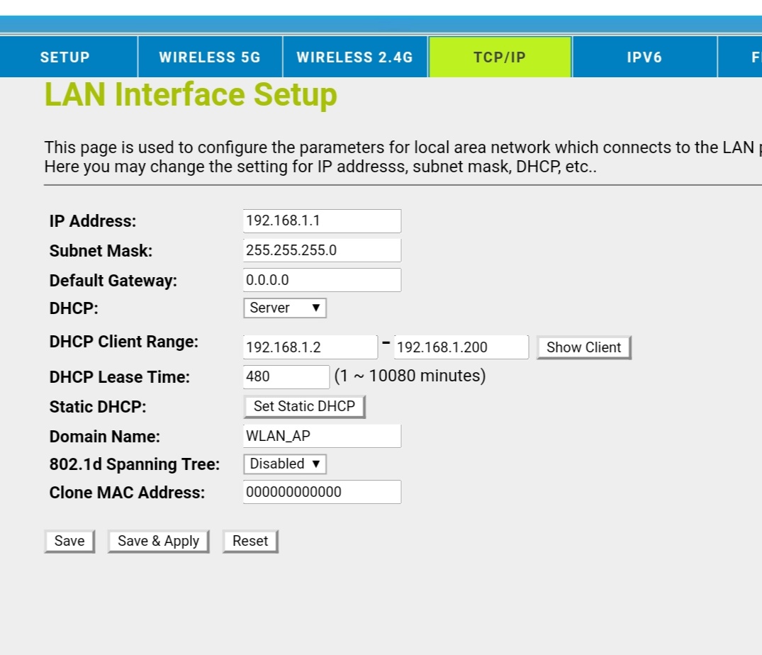

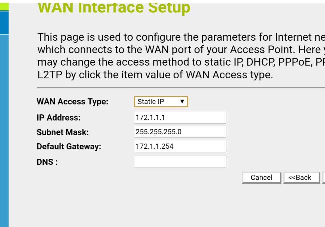

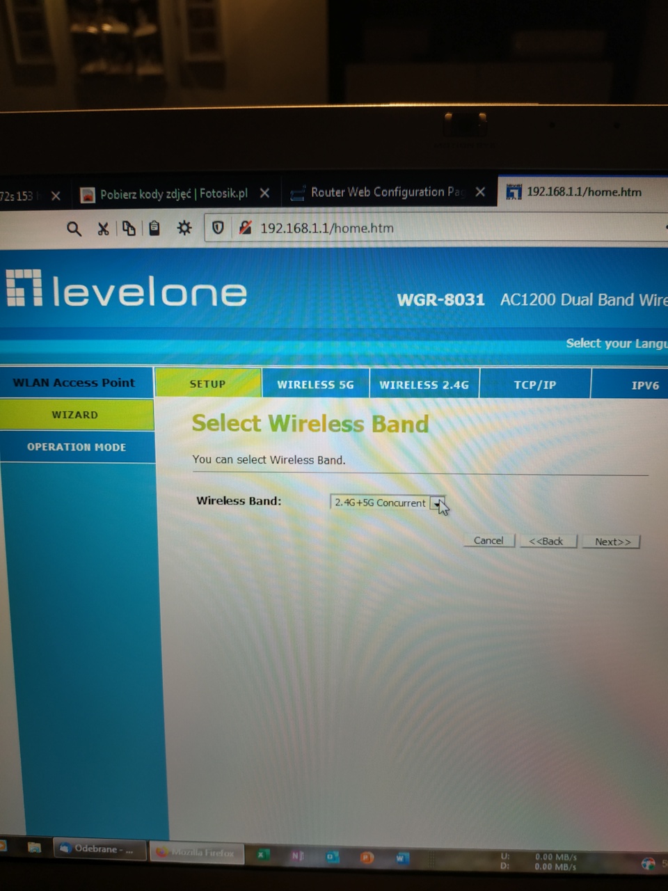

Po wrzuceniu załącznika nic mi się nie wyświetla w podglądzie posta, wiec użyłem czegoś innego.

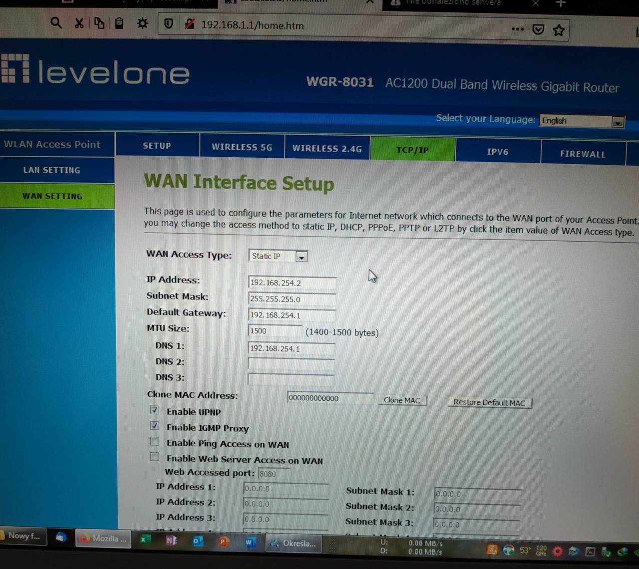

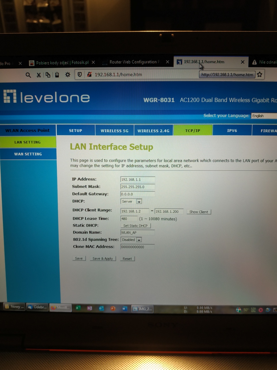

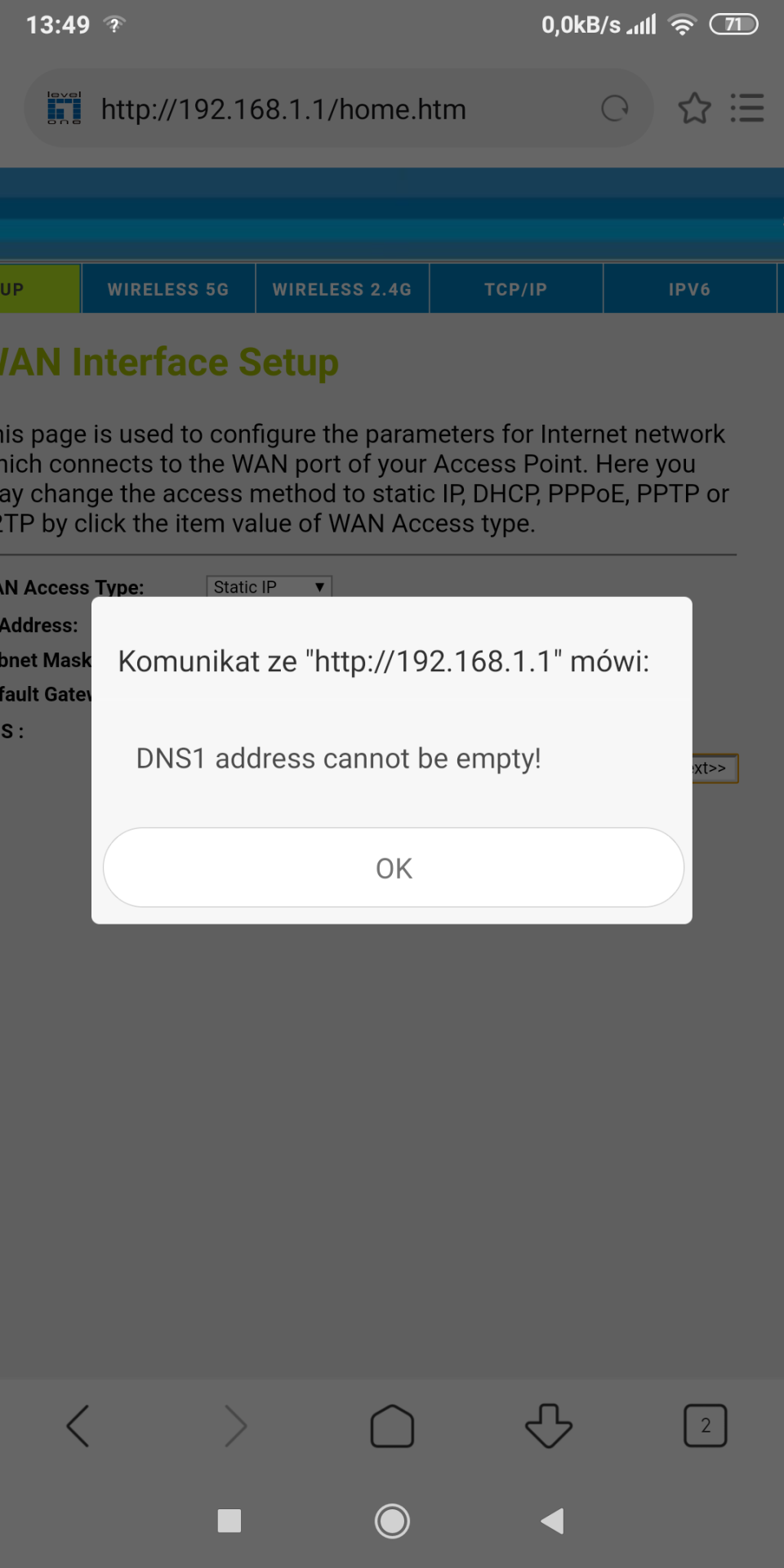

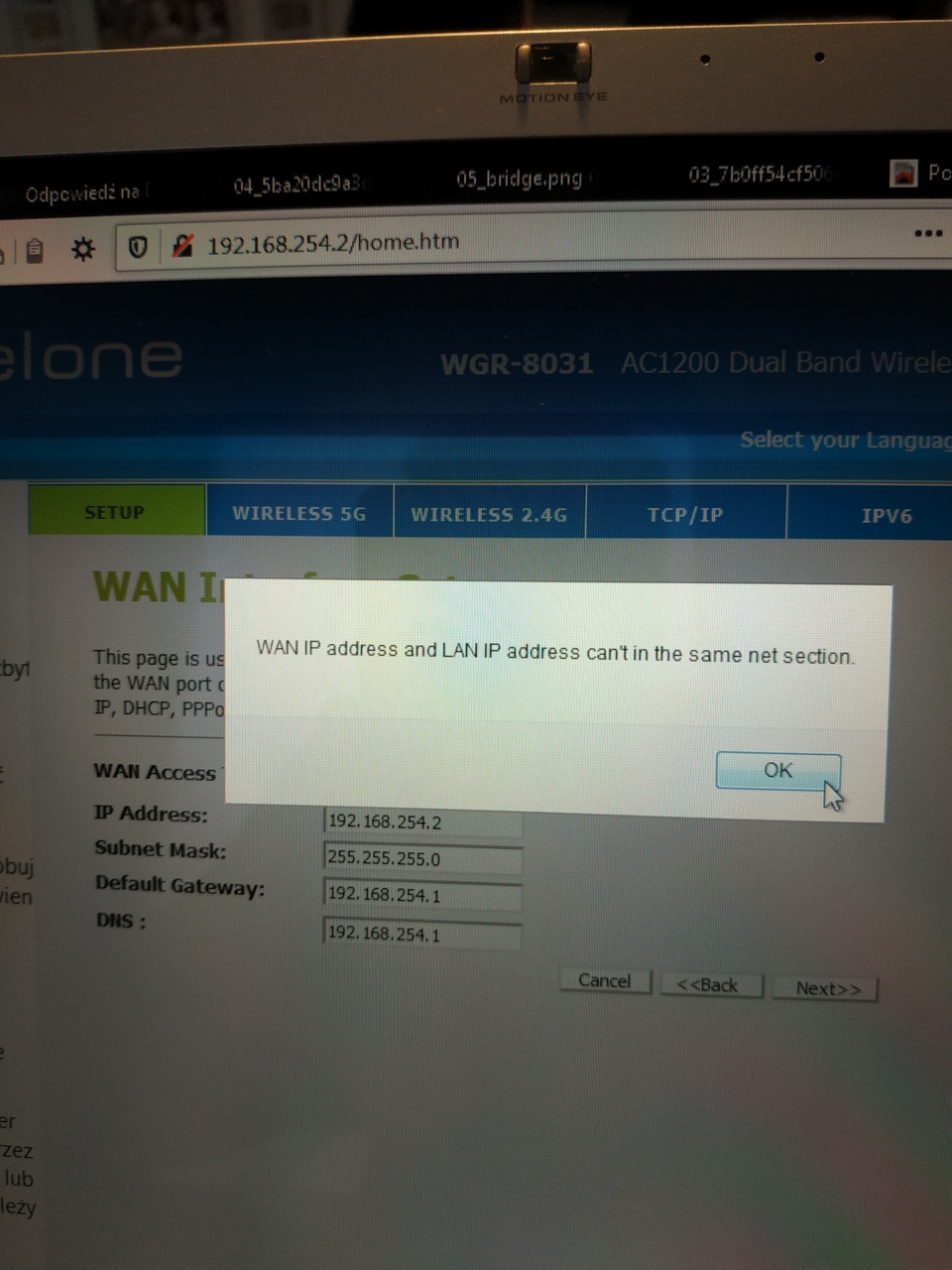

Przesyłam zdjęcie ustawień LAN i WAN , bo chyba to najpierw muszę skonfigurować. Czy tak ma być ? LAN WAN Idąc dalej zakładka Setup : 1. 2. 3. 4. Ostatnie zdjęcie pokazuje błąd, coś jest nie tak ![]() Jeszcze zrobiłem tak ze Lan pozostawiłem nie zmieniony czyli 192.168.1.1 i wyłączyłem DHCP wtedy konfiguracja bridge przeszła pozytywnie ale połączenia z netem brak. |

zdjęcia które wrzucasz na taki hosting wrzuć tez do załącznika malojk napisał(a):Przesyłam zdjęcie ustawień LAN i WAN , bo chyba to najpierw muszę skonfigurować.no nie zupełnie - ale skoro już tak robisz ze zdjęciami to chciałbym zobaczyć cały przebieg konfiguracji "od zera" (stanu fabrycznego) przez kreator z wybraną na początku opcją "bridge" a widzę chyba jakich chaos - zaczynasz od końca? malojk napisał(a):Jeszcze zrobiłem tak ze Lan pozostawiłem nie zmieniony czyli 192.168.1.1 i wyłączyłem DHCP wtedy konfiguracja bridge przeszła pozytywnie ale połączenia z netem brak.czyli ten brigde jest do d… bo jeśli to naprawdę zwykły przezroczysty Bridge to MUSI działać (w tej konfiguracji nie powinien mieć równocześnie sekcji LAN i WAN - jak rozumiem to jest właśnie w nim zwalone, bo te interfejsy faktycznie nie mogą być nigdy w tej samej podsieci, ale jeden z nich powinien zniknąć przy przełączeniu w bridge… i nie powinien mieć własnego serwera DHCP, ale skoro ma to zostaw włączony) nie wiem gdzie jest błąd, bo nie mam tego chińczyka w ręce, ale zakładam, że adres 192.168.1.1 musi zostać jako adres GUI jeszcze jeden mały hint - przy radykalnych zmianach konfiguracji sieci trzeba czasem przeładować sieć w windowsie (ipconfig /renew albo wyłączyć i włączyć kartę sieciową, albo przez największy hardkor czyli restart widnowsa - bez sensu ale sa tacy co nie potrafią prościej) Statystyki Folding@home |

Zmieniam dane w dwóch zakładkach.
TCP/IP gdzie jest konfiguracja LAN i WAN oraz Setup gdzie jest wybór miedzy gateway oraz bridge. Wszystko jest na zdjęciach. Przy wyborze bridge mozna skonfigurowac tylko WAN co jest pokazane na zdjęciach. Czyli LANu domyslnie nie zmieniac i nie wylanczac DHCP ? |

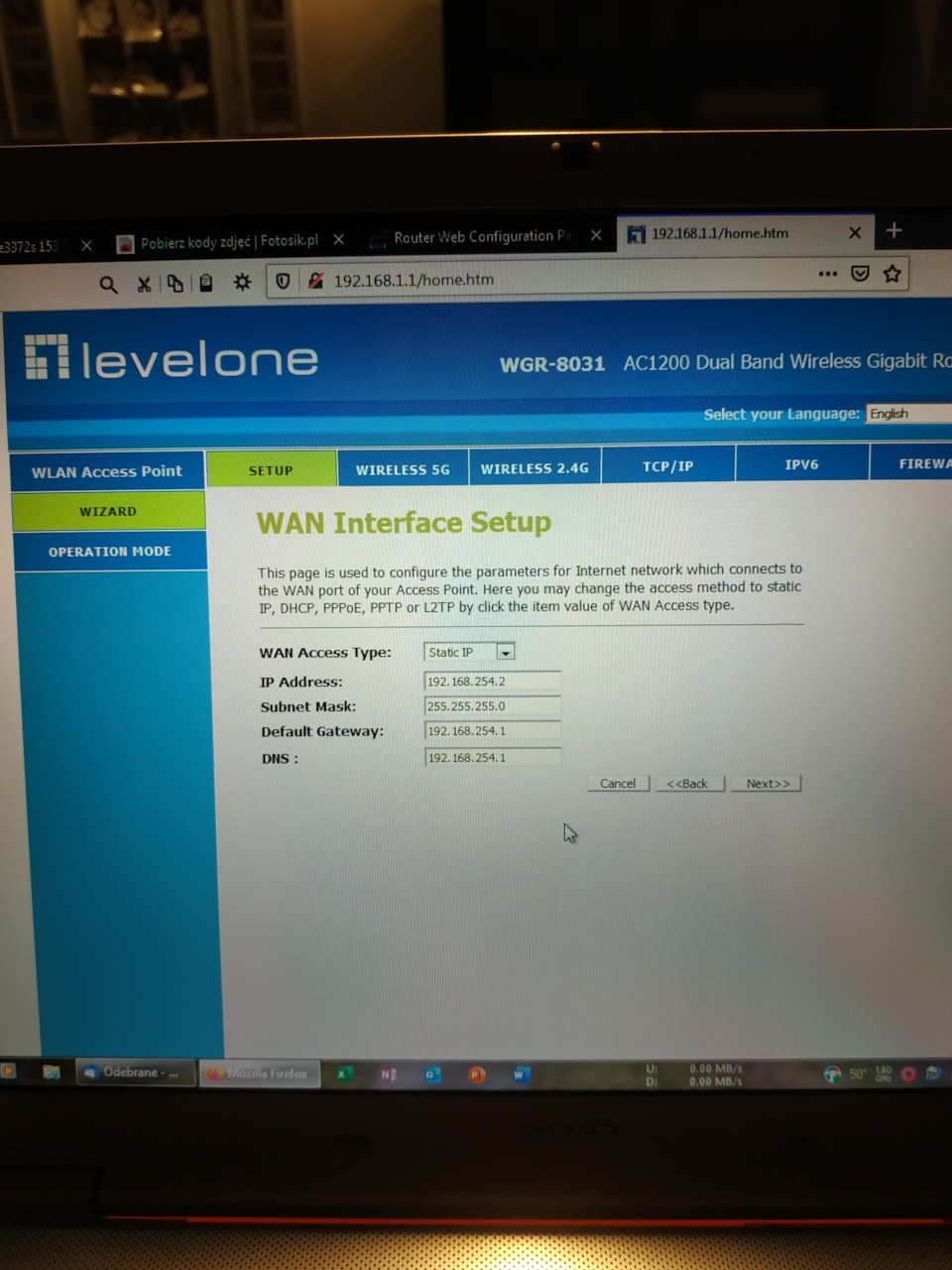

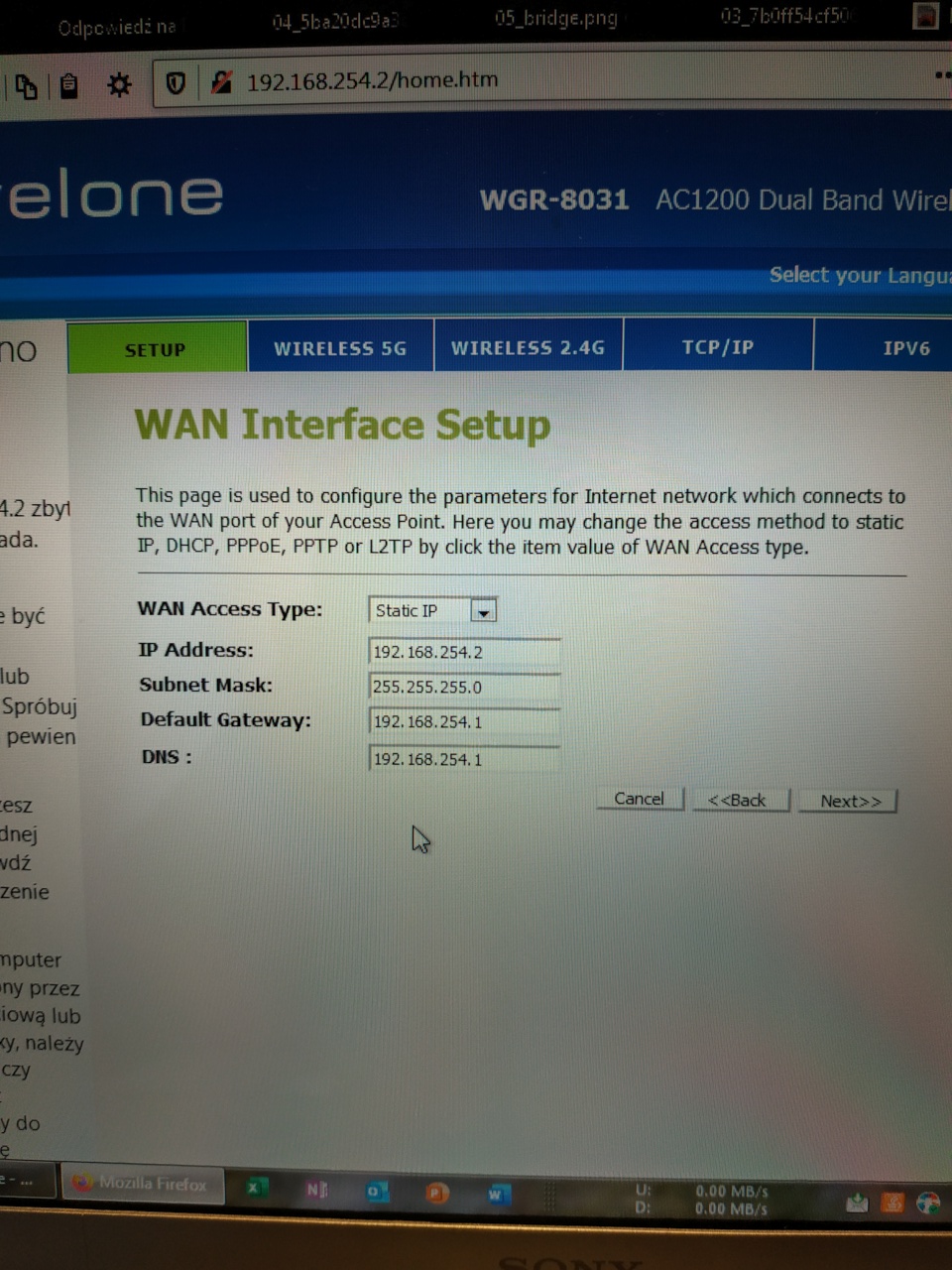

tak Dovado skonfigurowane jak pisałeś, level one przywrocony do ustawien fabrycznych czyli domyslny adres jest 192.168.1.1 i dhcp bez zmian czyli włączone, WAN tez nie zmieniałem. Kabel Z LAN Dovado jest w porcie WAN Level one
poniżej fotki z kreatora bridge krok po kroku (tak jest teraz po Twojej sugestii) : 1. 2. 3. 4. 5. 6. Poniżej fotki jak wygląda obecnie (domyślnie) zakładka TCP/IP Dla LAN i WAN Jak coś potrzeba jeszcze to podeśle w każdej chwili. Obecnie netu dalej nie ma na Level one. Edit. Podsumowując Sprawdziłem kreatora dla: bridge - static ip Bridge - DHCP client Oraz Gateway - static ip Gateway - DHCP client Żadne z tych ustawień nie działa Dodatków jak w konfiguracji TCP/IP dla LAn wyłączę serwer DHCP wtedy też nic dodatkowo nie mogę połączyć się przez wifi z level one. |
