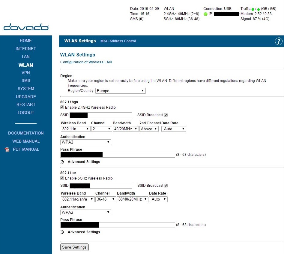

-konfiguracja/WWW_GUI bliźniacza jak w PRO – czytelne, z relatywnie przyzwoitą liczbą opcji, w zasadzie dla kogoś kto zna podstawy języka i sieci – do skonfigurowania;
-plusy to m.in. wspomniane już przy PRO możliwości pełnej zmiany adresacji, kont dostępowych (w tym możliwość usunięcia „domyślnych”) oraz dobrze i czytelnie przygotowana opcja ustawienia np./m.in. stałych DNS`ów;
-fajnie zrobili również podział konfiguracji na 2,4GHz i 5GHz, możemy włączyć obie, żadnej, tylko jedną itd. analogicznie z ustawieniami możemy rozgłaszać dwie sieci po dwóch SSID np. „WiFi” i „WiFi_5GHz”, również z różnymi dostępami;
*szkoda, że nie zrobiłem zrzutu, byłby niebo czytelniejszy niż „opis”;

UPDATE
*zrzut z konfiguracji WiFi o którym wspominałem powyżej:
