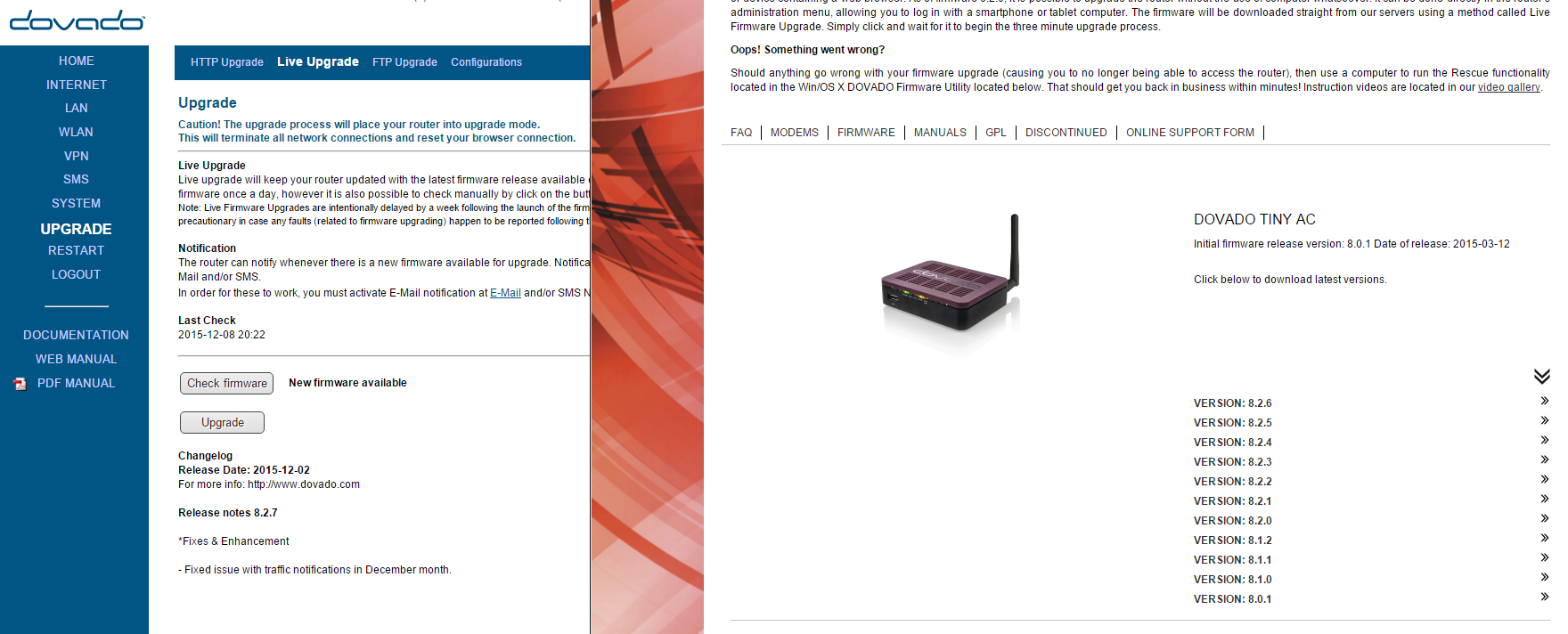

Ostatnio zauważyłem jakby problem z wczytywaniem stron. Tiny AC + e3372s mam już jakiś czas i nie wpadło mi to w oko wcześniej. Sprawa wygląda tak że po kliknięciu na byle jaki link strona albo otwiera się bardzo szybko albo muli i dopiero odświeżenie strony naprawia to.Dzieje się tak co jakiś czas. Nie wiem czy to przez którąś aktualizacje routera czy jak. Może modem wypadało by z aktualizować , tylko jak ? Obecnie mam na TINY AC : 8.2.7 a na e3372s 153 hilink : Hardware version: CL2E3372HM Software version: 22.200.03.00.1134 Web UI version: 17.100.06.00.03-Mod1.3 W czym będzie tkwił problem? |

A nie chodzi przypadkiem o to, że gdy łącza nie używasz, to modem wraz z siecią wyrzucają połączenie do trybu oczekiwania i wychodzenie z niego chwilę trwa?
W przypadku 3G chodzi o przejście miedzy trybem UMTS a HSPA. Podobnie jest w LTE, choć to nieco bardziej złożone. |

Raczej chyba nie to. Chociaż nie wiem na 100%. Zdarza się to tez w trakcie użytkownia netu. Wystarczy odświeżyć i jest ok. Dziwne! Mam chyba trochę starawy soft w modemie , może warto było by go odnowić. Czy wgrywanie nowego firmware jest bardzo skomplikowane ? I gdzie znajdę coś nowego?

Firmware modemu bym nie ruszał, albo wrzucił wersję od operatora, z którego korzystasz, o ile jest dostępna. Z aktualizacją router problemu raczej nie ma
![]() Ten problem masz we wszystkich przeglądarkach? Sam fakt odświeżenia nie ma żadnego znaczenia poza tym, że żądasz od sieci więcej danych jednorazowo i przez to nastąpić może przerzucenie do trybu większej szybkości. |

chrome nie używam jeśli nie muszę (i to nawet nie tyle ze względu na politykę szpiegowania, co z powodu nieefektywnego zarządzania pamięcią…) a wracając do zasadniczego pytania - firmware modemu zmieniałbym tylko w jednym wypadku - gdy jest dostępne w wersji dla operatora, którego używasz na "usypianie" modemu i tak nie masz wpływu (i zmiana fw tego nie zmieni), ale aby się przekonać czy twoje problemy z niego wynikają zacznij słuchać radia online (strumień danych generowany przy okazji słuchania radia uniemożliwia modemowi przejście do trybu uśpienia) - w ten sposób sprawdzisz czy problem wynika z tego czy z czegoś innego (uwaga! - podczas słuchania radia jest przesyłana spora ilość danych taryfikowana normalnie, więc jeśli masz mały pakiet danych to kontroluj jego stan) inna możliwa przyczyna - serwery DNS jeśli napiszesz z jakiego operatora korzystasz to może podpowiemy jakie serwery DNS warto ustawić "na sztywno" w konfiguracji routera Statystyki Folding@home |
