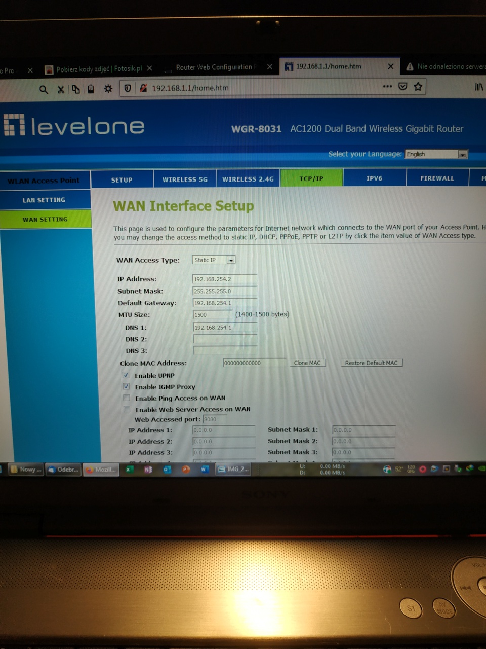

Przesyłam zdjęcie ustawień LAN i WAN , bo chyba to najpierw muszę skonfigurować. Czy tak ma być ?
LAN
WAN
Idąc dalej zakładka Setup :
1.
2.
3.
4.
Ostatnie zdjęcie pokazuje błąd, coś jest nie tak Sad

Zmieniam dane w dwóch zakładkach.
TCP/IP gdzie jest konfiguracja LAN i WAN
oraz Setup gdzie jest wybór miedzy gateway oraz bridge. Wszystko jest na zdjęciach.
Przy wyborze bridge mozna skonfigurowac tylko WAN co jest pokazane na zdjęciach.
Czyli LANu domyslnie nie zmieniac i nie wylanczac DHCP ?

17-11-2019, 17:47 (Ten post był ostatnio modyfikowany: 25-11-2019 17:17 przez szopen.)
RE: Dovado Pro AC + e3372s 153 hilink + LevelOne WGR8031
tak Dovado skonfigurowane jak pisałeś, level one przywrocony do ustawien fabrycznych czyli domyslny adres jest 192.168.1.1 i dhcp bez zmian czyli włączone, WAN tez nie zmieniałem. Kabel Z LAN Dovado jest w porcie WAN Level one
poniżej fotki z kreatora bridge krok po kroku (tak jest teraz po Twojej sugestii) :
1.
2.
3.
4.
5.
6.
Poniżej fotki jak wygląda obecnie (domyślnie) zakładka TCP/IP
Dla LAN i WAN
Jak coś potrzeba jeszcze to podeśle w każdej chwili. Obecnie netu dalej nie ma na Level one.

Druga kwestia: jesli skonfigurujesz lvl1 z kreatora jako gateway z automatu tj. tak jak ma fabryczne IP oraz jest klientem DHCP nie grzebiąc niepotrzebnie to też MUSI działać.
Widzę, że zupełnie nie rozumiesz jak działa sieć, myślałem że to ja gdzieś źle podpowiadam ale nie. po prostu próbujesz łączyć ze sobą ustawienia które się wzajemnie wykluczaja i niepotrzebnie palec świerzbi i nadmiarowo zmieniasz coś jeszcze czego juz nie wolno dotykać.
Albo siec 192.168.254. X i konfiguracja w trybie mostka albo dowolna inna podsieć byle NIE ta i wtedy dowolny inny tryb byle nie mostek.
Metoda którą umownie nazwałem "piracka" łączy te dwie sprzeczne rzeczy dlatego jej nie opisuję.
W jednej sieci może być tylko 1 serwer DHCP ale w 2 sieciach przydałaby się 2 (bo wtedy jest sytuacja w której myślisz że nie działa choć działa ale wymaga ręcznej konfiguracji karty sieciowej, a tego chcę uniknąć bo nigdy nie dojdziemy do konca konfiguracji).
Kolejna kwestia jest taka - czy masz opcję by sprawdzić czy kabel do którego podpinasz lvl1 jest zpawy?
np. podpinajac tam laptopa z wyłączonym WiFi
Bo nie da się zepsuć nawet najpodlejszego chińskiego routera kilkoma nieudanymi próbami konfiguracji.
Możesz go oczywiście reklamować (ale mimo wszystko podejrzewam że jest sprawny) a jeśli kupowałeś przez neta go nawet zwrócić w pierwsze 2 tygodnie ale to nic nie zmieni, kupisz inny problem pozostanie.
Oczywiście ektremalnie rzadko zdarzają się przypadki DOA ale stawiam na inną przyczynę.
Warto mieć w głowie, że poprawnych możliwych konfiguracji jest jakieś kilkadziesiąt tysięcy, ale błędnych jest kilkaset milionów albo i więcej.
