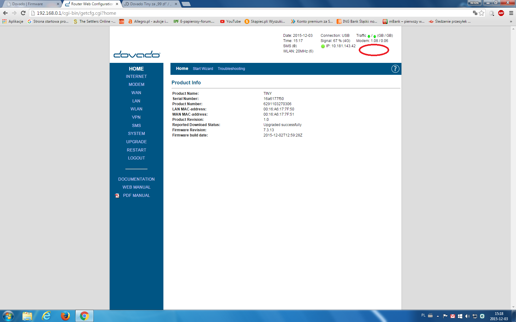

prośba o sprawdzenie do użytkowników tiny. dziś z rańca w w miejscu oznaczonym kółkiem pokazała mi się dodatkowa funkcja, posprawdzałem co to takiego i routerek sam może sprawdzać dostępnośc, aktualizować softa do najnowszego, w tej chwili u mnie hula już 7.3.13 pomimo że na stronie dovado jako najnowsza jest 7.3.12 do ściągnięcia

W dziwle firmware jest funkcje "Live upgrade" i to jej efekt widziałeś.
Upgrade -> Live Upgrade Tutaj jest "Check firmware" i pojawia się informacja: Kod: Changelog |

dzieki za informacje, wcześniej takiej informacji nie miałem wiec mnie troszke zaskoczyła, a tak naprawdę to nie grzebałem w dziale firmware/Live upgrade

witek67 napisał(a):prośba o sprawdzenie do użytkowników tinysprawdzę za parę dni (jako, że nie używam, a mam sporadyczny dostęp do sprzętu) jakkolwiek można ustawić m. in. aby router sam pobierał aktualizacje, gdy są dostępne (ja wolę akurat z takich opcji nie korzystać i aktualizacji dokonywać przynajmniej częściowo świadomie ;D) można też włączyć powiadomienie SMS o dostępnej aktualizacji (wymaga to poprawnego skonfigurowania sekcji SMS) Statystyki Folding@home |
