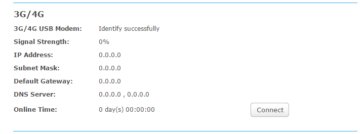

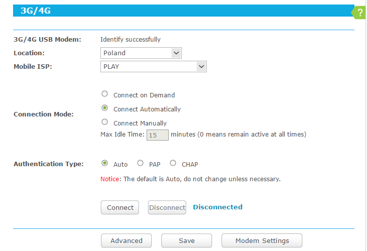

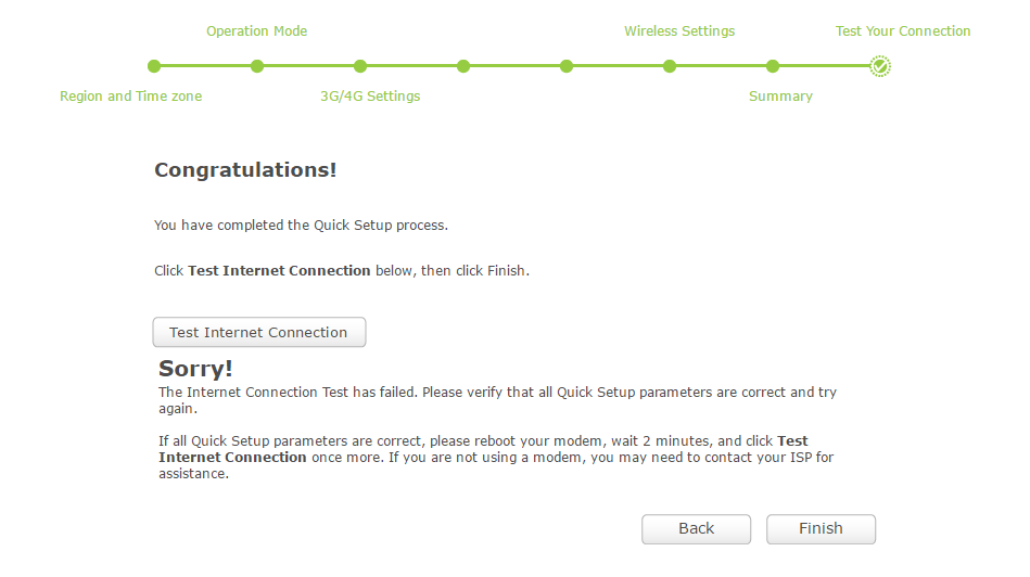

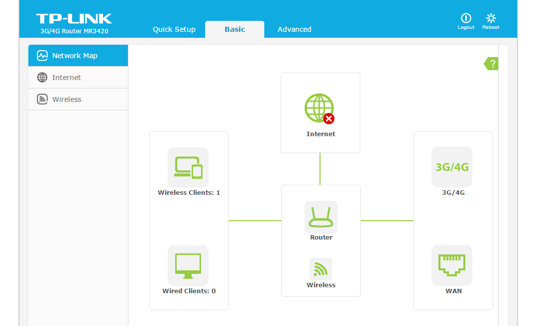

Witam.
Od kilku lat korzystam z Darmowego Nielimitowanego LTE w RBM z modemem ZTE MF823 (było to dla mnie więcej niż zadowalające i polecam, gdyby ktoś się nad tym zestawem zastanawiał). Do niedawna wystarczające było dla mnie korzystanie z niego poprzez bezpośrednie podpięcie modemu do laptopa. Ostatnio zdecydowałem się jednak na zakup routera. Po wstępnym doinformowaniu się wybór padł na TP-Link TL-MR3420. Myślałem, że obędzie się bez żadnych problemów, i że wystarczy podpiąć modem do routera i wszystko będzie ok (tak to przedstawia załączona instrukcja obsługi). Niestety napotkałem problem, którego nie potrafię sam rozwiązać. Zaznaczę, że jestem raczej laikiem jeśli chodzi o sieci itp., więc prosiłbym o w miarę jasne tłumaczenie i pomoc. Do rzeczy: Po podstawowej konfiguracji routera i podłączeniu do niego modemu przez port USB, nie ma dostępu do internetu. Modem miga światłem zielonym, co do tej pory oznaczało połączenie z siecią LTE, ale router pokazuje brak internetu - nie świeci się odpowiadająca temu dioda. Na stronie konfiguracyjnej również widnieje informacja o braku internetu. Na końcu wstępnej konfiguracji routera, po wybraniu opcji "Test Internet Connection" dostaję informację o niepowodzeniu. Modem kupiłem na allegro i jest pochodzenia rosyjskiego, wygląda tak, jak na tym zdjęciu. Dostęp do ustawień odbywał się poprzez przeglądarkę (czy to oznacza, że jest to modem HiLink?) poprzez m.home lub 192.168.0.1. Wyczytałem gdzieś, że właśnie to może być problemem, więc zmieniłem w routerze na 192.168.1.1. Niestety nic to nie dało. Przejrzałem trochę wątków na tym forum, lecz nie znalazłem rozwiązania (lub nie potrafiłem go zastosować). Czy rozwiązaniem może być zmiana firmware routera na jakieś alternatywne? A może zmiana oprogramowania modemu na jakieś polskie (jest to w ogóle możliwe?)? Informacje o routerze: Hardware Version: MR3420 v3 00000000 Firmware Version: 3.16.9 Build 160412 Rel.45197n Strona główna do konfiguracji routera: http://imgur.com/sM87na4 Wynik testu połączenia po Quick Giude: http://imgur.com/6UXLA1d Status 3G/4G na stronie konfiguracyjnej routera: http://imgur.com/mRumrhq Ustawienia 3G/4G: http://imgur.com/SqbbIQQ Zaawansowane stawienia 3G/4G: http://imgur.com/3h2uhkk Log z routera przed podłączeniem modemu: Kod: 17 1st day 00:02:07 3G/4G INFO Modem information is updated I chwilę po podłączeniu: Kod: 45 1st day 00:07:30 3G/4G INFO Not tty device, return. UI modemu wygląda tak: http://imgur.com/HnaHFWh Proszę o pomoc. Mam nadzieję, że nie wywaliłem niepotrzebnie kasy. Z góry dziękuję za wszelkie rady. |

przejrzałem SS (nie musisz modyfikować posta już dorzuciłem załączniki do twojego, ale w kolejnych wrzucaj już lokalne załączniki) i logi wygląda na to, że router próbuje przełączyć modem z trybu hilink w "zwykły", ale raczej mu się to nie udaje (pełna analiza logów jest możliwa tylko przez wsparcie techniczne producenta routera) stąd pytanie - nadal masz dostęp do UI modemu? (pod jego adresem IP, bo ten drugi adres może nie działać w konfiguracji z routerem) niestety emulator routera z nowym interfejsem nie zachowuje się dostatecznie realistycznie (jak to bywa z emulatorami interfejsu…), abym był w stanie podpowiedzieć więcej http://static.tp-link.com/resources/simu.../Index.htm ale możesz spróbować konfiguracji jako "WAN only" (nie mam pojęcia czy zadziała w ten sposób, ale w logach widać, że router dostaje przydział DHCP z hilinka) PS jeśli w oznaczeniu wersji routera/firmware masz litery EU lub PL to zmiana oprogramowania na alternatywne może być niebanalna (tak sobie przypomniałem - bo TP-Link wprowadził pewne ograniczenia w tym względzie, być może dotyczą one już także tego modelu, a w każdym razie dotyczy to najprawdopodobniej routera w wersji v3 i v4 a twój biorąc pod uwagę (na co wcześniej nie zwróciłem uwagi) Hardware Version: MR3420 v3 00000000 to v3 (nie wiem czy istnieje dla tej wersji jakieś alternatywne oprogramowanie! mimo, że technicznie to najprawdopodobniej jest v2 lecz ze zmodyfikowanym bootloaderem) - w związku z tym zmieniam tytuł wątku PPS jeśli kupiłeś przez internet i nie grzebałeś w nim zanadto (zwykła konfiguracja grzebaniem nie jest, ale zmiana firmware może prowadzić do utraty prawa zwrotu) możesz skorzystać z prawa zwrotu sprzętu bez podania przyczyny oczywiście tylko przez 2 tygodnie od momentu odbioru sprzętu Statystyki Folding@home |

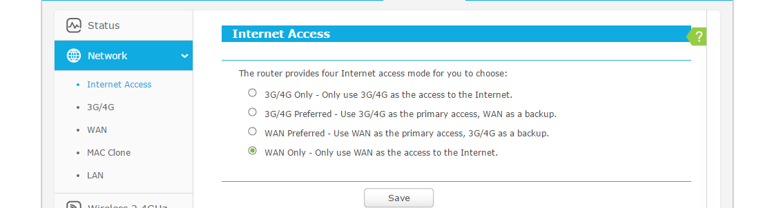

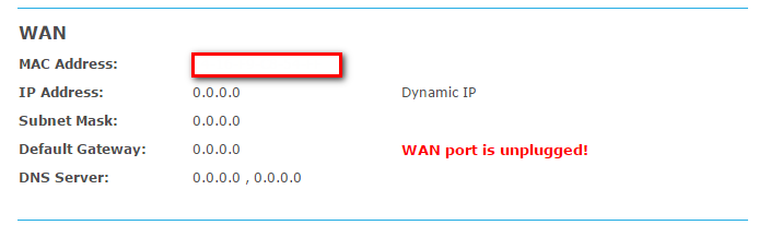

kachromek napisał(a):Tak, po podłączeniu modemu bezpośrednio do laptopa wszystko działa tak, jak było.nie chodziło mi o podłączenie modemu do laptopa, chodzi o to, czy mając podpięty modem do routera a router skonfigurowany tak by widział go jako WAN (nie wiem czy sie da, rób screenshoty i wrzucaj) masz nadal dostęp do jego UI kachromek napisał(a):Miałeś na myśli to, abym wszedł na tę stronę i zmienił na "WAN only"? Jeśli tak, to czemu miałoby to służyć i co miałbym Ci po tym zabiegu napisać, jakie informacje? Log? Jakieś screeny?temu miałoby służyć, żeby sprawdzić czy ten router z nowym softem jest w stanie obsłużyć twój modem jako hilinka, a nie jako modem (openwrt właśnie w ten sposób obsługuje hilinki, a TP-Link bazuje swoje oprogramowanie przynajmniej w części na oprogramowaniu otwartym) jakubd napisał(a):i nie ma oficjalnego gotowego oprogramowania Gargoyle do tej wersji.nie ma, ale może warto zajrzeć na "nieoficjalne" forum tp-linka, być może kol. Heinz spatchował gargoyle dla v2 aby mogło pracować na v3 (ewentualnie można próbować metod znanych już z innnych modeli z zablokowanym bootloaderm) UWAGA w związku z tym odradzam jakiekolwiek zabawy z firmware (choć nowy bootloader się dośc skutecznie broni przed niekompatybilnym softem) kachromek napisał(a):Czy macie może pojęcie jaki sprzęt by współpracował bezproblemowo z moim ZTE MF823?jak zauważyłeś każdy modem jest inny i w dodatku występuje w wielu wersjach przypuszczalnie niektóre Asusy dadzą radę oraz ja zwykle stawiam na Dovado (co najmniej Tiny lub inny nowszy model), ale ryzyko niekompatybilności zawsze istnieje na 100% będzie działał każdy współczesny router działający pod openwrt (ale jak już wiesz to nie jest rozwiązanie "z pudełka") oraz zapewne poradzi sobie ta pula modeli, która działa z obecnymi wersjami gargoyle by obsy (>1.9.0) Statystyki Folding@home |

szopen napisał(a):chodzi o to, czy mając podpięty modem do routera a router skonfigurowany tak by widział go jako WAN (nie wiem czy sie da, rób screenshoty i wrzucaj) masz nadal dostęp do jego UI Nie, po podłączeniu modemu do routera nie mam dostępu do jego UI. Zarówno z ustawieniem "3G/4G only", jak i "WAN only". Z tego co gdzieś wyczytałem, to przez konflikt adresów, bo do routera jak i modemu prowadzi 192.168.0.1. Gdy zmieniłem IP routera na 92.168.1.1, to po wklepaniu 192.168.0.1 chwilę mieli i wyświetla następujący komunikat: Próba wyświetlenia UI modemu poprzez m.home też nic nie daje ("Ta witryna jest nieosiągalna Nie znaleziono adresu DNS serwera m.home...", a po chwili "Brak połączenia z internetem..."). Zarówno przed zmianą IP routera, jak i po. Zarówno z ustawieniem "3G/4G only", jak i "WAN only". Dodatkowo po zmianie na "WAN only" na stronie konfiguracyjnej widnieje takie coś: (nie wiem co muszę cenzurować, zakryłem adres MAC, nie wiem czy słusznie, nie znam się) Przed połączeniem modemu (z ustawieniem "WAN only"): Kod: 31 1st day 00:00:58 DHCP INFO DHCPS:Send ACK to 192.168.0.100 Chwilę po podłączeniu modemu (z "WAN only"): Kod: 59 1st day 00:04:27 3G/4G INFO Not tty device, return. Czego screeny powinienem jeszcze zrobić? szopen napisał(a):ja zwykle stawiam na Dovado (co najmniej Tiny lub inny nowszy model),Myślisz, że kupno używanego Dovado Tiny byłoby dobrą decyzją? |
