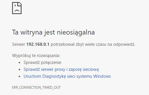

Dostęp do ustawień odbywał się poprzez przeglądarkę (czy to oznacza, że jest to modem HiLink?) poprzez m.home lub 192.168.0.1.
Wyczytałem gdzieś, że właśnie to może być problemem, więc zmieniłem w routerze na 192.168.1.1. Niestety nic to nie dało.

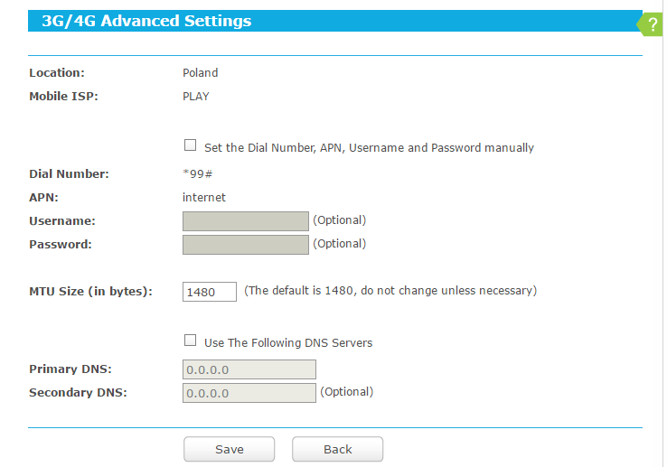

Zaawansowane stawienia 3G/4G:
http://imgur.com/3h2uhkk

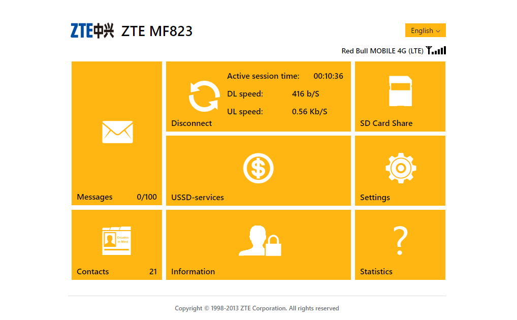

UI modemu wygląda tak:
http://imgur.com/HnaHFWh

przejrzałem SS (nie musisz modyfikować posta już dorzuciłem załączniki do twojego, ale w kolejnych wrzucaj już lokalne załączniki) i logi
wygląda na to, że router próbuje przełączyć modem z trybu hilink w "zwykły", ale raczej mu się to nie udaje
(pełna analiza logów jest możliwa tylko przez wsparcie techniczne producenta routera)
stąd pytanie - nadal masz dostęp do UI modemu?
(pod jego adresem IP, bo ten drugi adres może nie działać w konfiguracji z routerem)

kachromek napisał(a):Tak, po podłączeniu modemu bezpośrednio do laptopa wszystko działa tak, jak było.
nie chodziło mi o podłączenie modemu do laptopa, chodzi o to, czy mając podpięty modem do routera a router skonfigurowany tak by widział go jako WAN (nie wiem czy sie da, rób screenshoty i wrzucaj) masz nadal dostęp do jego UI

Nie, po podłączeniu modemu do routera nie mam dostępu do jego UI. Zarówno z ustawieniem "3G/4G only", jak i "WAN only". Z tego co gdzieś wyczytałem, to przez konflikt adresów, bo do routera jak i modemu prowadzi 192.168.0.1.
Gdy zmieniłem IP routera na 92.168.1.1, to po wklepaniu 192.168.0.1 chwilę mieli i wyświetla następujący komunikat:
Próba wyświetlenia UI modemu poprzez m.home też nic nie daje ("Ta witryna jest nieosiągalna Nie znaleziono adresu DNS serwera m.home...", a po chwili "Brak połączenia z internetem..."). Zarówno przed zmianą IP routera, jak i po. Zarówno z ustawieniem "3G/4G only", jak i "WAN only".
Dodatkowo po zmianie na "WAN only" na stronie konfiguracyjnej widnieje takie coś:
(nie wiem co muszę cenzurować, zakryłem adres MAC, nie wiem czy słusznie, nie znam się)
