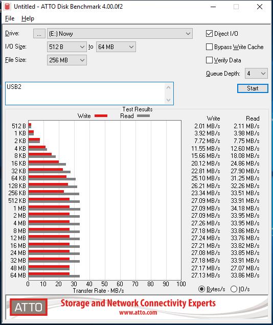

Nie jestem fanem nowych systemów na starym sprzęcie (taka mała dygresja - kończy się wsparcie świeżych systemów dla 32-bitowych procesorów!), ale sprawdziłem jak to wygląda w trybie UASP na win10hp x64 na USB2.0 (bez żadnych kombinacji z kontrolerem, bo to starawy laptop, dzięki czemu ma jakieś porty USB2.0 oprócz USB3.0) i poprawa w stosunku do trybu BULK na USB2 jest, ale moim zdaniem to jakieś kilka %, no góra może 25% "w porywach" (tzn. nie ma tak radykalnych spadków).
Jak wiadomo benchmarki (a raczej ich wyniki) zależą od tego czym i na czym się je robi, więc by było w miarę porównywalnie użyłem hdtune2.55 (mimo, że jest przestarzały, a screenshotów sprzed kilku lat z porównaniem USB2 i USB3 nie znalazłem z żadnego innego benchmarka, niestety jeśli dobrze kojarzę możliwości pomiarowe kończą mu się na 300MB/s i podejrzewam, że zaczyna przekłamywać już na nieco niższym pułapie, więc jako dodatkowy benchmark wystąpił ATTO, który również można mieć legalnie i za free, a jest sporo nowocześniejszy, niestety używam go z fabrycznymi ustawieniami, bo przy ustawieniu sensownej próbki 1GB testy trwają "nieskończenie długo", a nie miałem pod ręką CDM6/CDM5) i tylko troszkę nowocześniejszego laptopa od tego użytego w testach, których screenshoty do posta "kilka oczek" wyżej wyjąłem z archiwum, (nie)stety jeszcze na głowę nie upadłem, aby do kieszeni USB wrzucać jakiś "high-end" (są zdecydowanie lepsze zastosowania) oczywiście wśród sata, bo na dziś to sata już samo w sobie górną półką nie jest, więc w testach uczestniczył low-cost'owy ssd, który sam z siebie nie jest specjalnie wydajny (a może po prostu "nie sram kasą"? - przepraszam oburzonych, ale to określenie tu dobrze pasuje, a nawet ssd "z niskiej półki" w obudowie USB3 pozwala zaoszczędzić mniej więcej połowę czasu przy przewalaniu sporych porcji danych w porównaniu do 2,5' talerzowca).
USB3.0 UASP
USB2.0 UASP
W robocie uzyskałem prędkości zapisu/odczytu (przez USB3+UASP) rzędu 500MB/s przy odpowiednio szybkim nośniku w obudowie zewnętrznej (więc 4-krotny wzrost wydajności w stosunku do transferu BULK po USB3 jest możliwy, ale kogo to może dziś interesować? przecież wsparcie dla win7 i 8/8.1 się skończy, a jeśli ktoś nie ma na tym samym starym sprzęcie win10 to pewnie z jakiegoś powodu - nie na wszystkim to działa jak należy, a często utracone funkcje przy okazji upgrade systemu nie były w stanie skompensować nowoczesności dziesiątki, a pozostałe "nie-microsoftowe" aktualne systemy również od dawna wspierają UASP), tu screenshotów chyba nie będzie, bo nie mam pomysłu gdzie ich szukać (a nawet nie pamiętam czy zrobiłem na pamiątkę).
