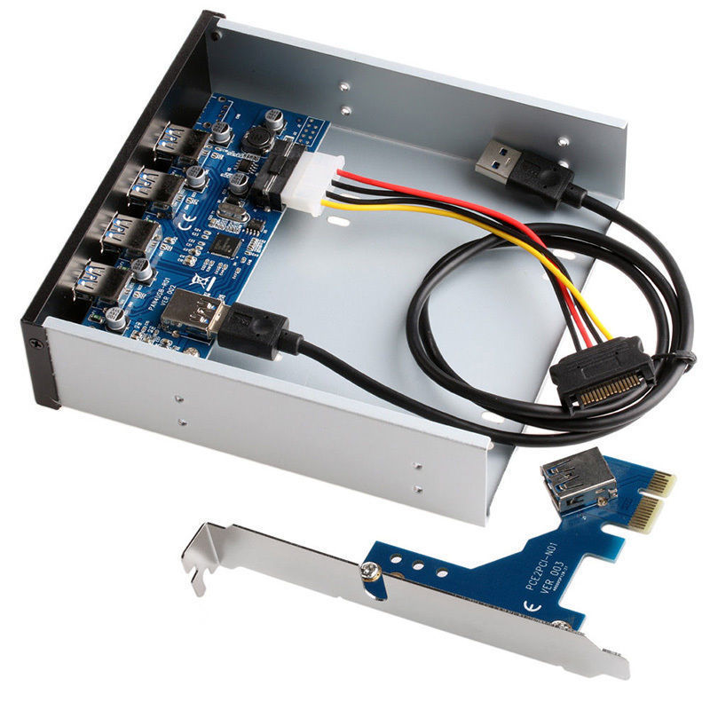

wracając do tego panelu z ali, który podlinkowałeś - przyjrzałem się zdjęciom (wszystko widać na 1 zdjęciu - załącznik) i… prawdopodobnie jest to jakiś chiński fake - zestaw w/g tych zdjęć składa się z 2 niekompatybilnych ze sobą części
1) huba USB3 w formie panelu (model: PAN4USB3-R01) 2) wtyku card-risera pcie 1x razem z kablem card risera (PCE2PCI-N01) ale nie ma tam nigdzie kontrolera USB3(!) jest za to taki śmieszny zbieg okoliczności, że kabel stosowany w card-riserach wygląda jak męsko-męski kabel USB3 (bo to prawdopodobnie jest właśnie specyficzny kabel USB3, który wykorzystano w riserach ;P) oczywiście może być też inna sytuacja - sprzedawane jest faktycznie coś innego niż na zdjęciach - Chińczyk z jednej fabryki nadał identyczny model całkiem innemu urządzeniu co produkowany sprzęt u konkurencji, ale ja bym na cud nie liczył, niestety wciąż powszechna praktyka jest taka, że przygotowuje się fantazyjny opis do czegoś co nie ma prawa działać i liczy na niewiedzę kupującego. Statystyki Folding@home |

6 dych jakoś nie widzi wydać mi się ot tak, nie wiem skąd tam u kogoś na tym forum że NECi tyle a tyle były wolniejsze
![]() Ja nazwę tego czegoś z alli próbowałem szukać w grafice google, jednym z wyników był sprzęt Orico bodajże, a na innym osobna sprzedaż podobnego sprzętu tyle że jako sam front panel (?) To ten Rosjanin dał fake linka albo źle wstawił? |

Na moje oko to problem taki sam jak na wielu innych forach - ktoś wrzuca linki do czegoś, co jak mu się WYDAJE jest tym czego szuka ktoś inny (ale np. nie miał w ręce), jedyna możliwość weryfikacji to zakup - potem się okaże czy przyjdzie dokładnie zestaw ze zdjęć (który moim zdaniem nie ma prawa działać!) czy może jednak panel będzie zawierał kontroler zamiast huba (no, nie wierzę, ale wszystko jest możliwe - układ na zdjęciu którego oznaczeń nie widać to może być np. µPD720201 - on zawiera 4-portowy hub, natomiast GL3520 stosowany powszechnie w panelach będących jedynie hubem ma dość charakterystyczne kwadratowe logo).

Z kontekstu wynika, że Rosjanin podlinkował dokładnie to co twierdzi że działało z moja płytą. A to że wrzucił fakea to niestety jego sprawa.
Ja na tej podstawie nie zamierzałęm kuowac tego rpoduktu, tylko utwierdzić się czy jest to chipset na VIA (a takie dwa przypadki jeden z podobnego Abita a także inną na P35) albo NEC. Kupowanie kota w worku, zwłąszcza gdy nie wierzę że wszystkie sklepy respektują zwroty, średnio mi się podoba. I wchodzenie w koszty bez sensu. ORICO, RIITOP, i inne podobne. To jest noname, nawet tu w opisie ma 2xUSB3.0+2xUSB2.0 https://www.ebay.co.uk/itm/5-25inch-USB3...1736985327 Podobny rpodukt https://www.newegg.com/Product/Product.a...00G2-00027 Są inne klony o podonym designie tegoż produktu oznaczonym jako fake wczesęniej. https://www.aliexpress.com/store/product...58144.html Raczej jestem dobrej myśli ogólnie. |

Nie da się wykluczyć, że zdjęcia w ofercie są całkiem "z tyłka", a produkt realnie działa (bo kupujemy coś innego niż na zdjęciach - chinole czasem przygotowują zdjęcia do ofert zanim dany produkt powstanie po prostu przez edycję zdjęć innego produktu… więc kupujemy kota w worku, a on jednak działa - zwróć uwagę, że na różnych zdjęciach są spore różnice w wyglądzie)
Z tym że ja bym tego nie kupił z powodu tego kabla, który przedłuża szynę pci-e (przez co może mieć nieciekawy wpływ na pracę całego komputera) a nie USB! (to jednak jest zrozumiałe - konstrukcja z kablem przesyłającym USB wymagałaby użycia 2 układów kontrolera i oddzielnie huba) Z tego co widzę na ali, to w podobnych wynalazkach (kontrolery USB) dominują 2 chipsety: Renesas i VLI, tego drugiego nawet "nie znam" (nie spotkałem się z nim w sprzęcie, no może przesadzam, ale na 100% nie w dobrym sprzęcie, a jakoś tak z tyłu głowy mam takie złe skojarzenia), więc mój wybór byłby wiadomy ![]() Huby są za to zdominowane przez Genesys Logic (układ jest zamknięty w takiej samej obudowie jak kontrolery, ciekawe czy zgodny nóżka w nóżkę przynajmniej w podzbiorze funkcji z jakimś kontrolerem - to potencjalnie dawałoby możliwość zaprojektowania jednej PCB dającej się wykorzystać jako podstawa huba lub kontrolera, choć nie wiem czy mnie nie poniosło ![]() PS VLI (VIA Labs) to NIE jest znana tajwańska VIA (VIA Technology), oni tylko upodobnili się do rozpoznawalnej marki… PPS na twoim miejscu pomyślałbym o tym (całego aliexpresu nie przewaliłem, po prostu ta konstrukcja wygląda w miarę wiarygodnie, w przeciwieństwie np. do 4-portowych kontrolerów pozbawionych gniazd zasilania z zewnątrz) https://www.aliexpress.com/item/CAA-Hot-...84638.html i ostatni dopisek - "polskie" ali ma równie fajansiarskie tłumaczenia jak rosyjskie - wystarczy zmienić wstawkę w adresie z Kod: pl.ali… na www.ali… Statystyki Folding@home |

whiteindian napisał(a):PS. jak to pozbawionych gniazd zasilania????mówisz masz - ze mną jak z dzieckiem: https://www.aliexpress.com/item/ALLOYSEE...96450.html UWAGA - podałem linka, ale ODRADZAM kupno takich konstrukcji! może ja jakiś ślepy jestem, ale nie widzę tu żadnego złącza zasilania (oczywiście pci-e zasili tą kartę, a po podłączeniu 4 prądożernych urządzeń mamy popalone ścieżki na płycie głównej ![]() by było weselej tu zastosowano VLI (może też z powodu takich wypustów uważam VLI za wytwórcę śmieci?) i jeszcze jedna ciekawostka - niektóre zdjęcia to odbicie lustrzane… czas na cięcia - od pewnego czasu dyskusja nie jest powiązana bezpośrednio z tematem wątku… Statystyki Folding@home |

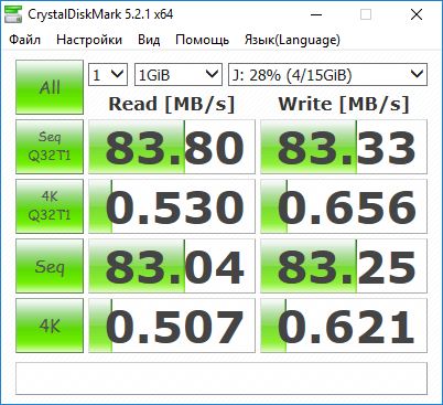

(02-04-2019 09:01)whiteindian napisał(a): Aktualnie realnie do testów posiadam pendrive Sandisk 64GB USB 3.0. ![]() ![]() ![]() ![]() (07-04-2019 17:19)szopen napisał(a): czas na cięcia - od pewnego czasu dyskusja nie jest powiązana bezpośrednio z tematem wątku… Może wrócę do moderacji włąsnych wątków, lecz pytania o obudowę całkiem na miejscu. |
