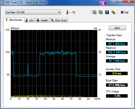

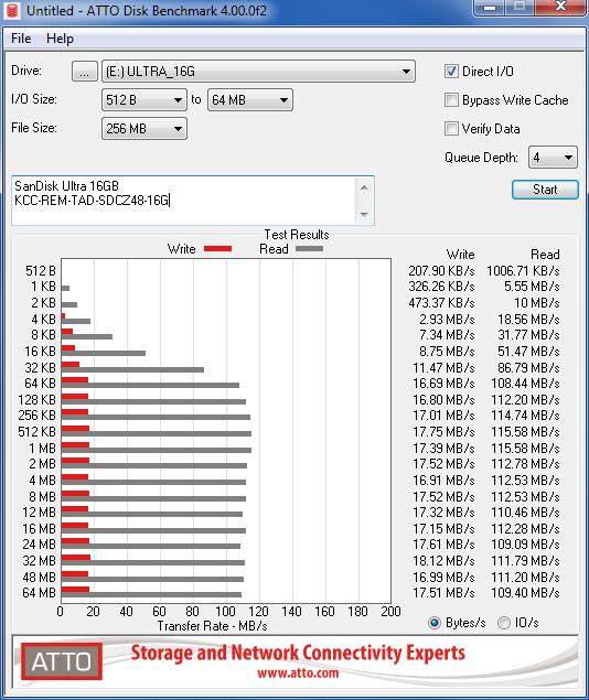

Nie stwierdziłem nigdy "zarzynania" transferu dotyczącego jakiegokolwiek kontrolera (nie mam jednak na tyle weny, aby w każdym komputerze sprawdzać jaki akurat mam kontroler na pokładzie).
Natomiast np. są kiepskie pendrajwy USB3.0, które pracują w dość specyficzny sposób - skokowo, w ekstremalnych wypadkach wywołując nawet timeout transferu, co być może niektórzy zwalają na kontroler (wpadki z takimi konstrukcjami nie uniknął nawet Sandisk, na sprzęcie w robocie mam z tej okazji jakieś notatki czego unikać, bo kiepskie nośniki podnoszą mi ciśnienie, jeśli muszę pracować na badziewiu, gdy się liczy każda sekunda…) Co do przedłużaczy USB3 to mam same złe doświadczenia, tzn. jeszcze nie spotkałem takiego który byłby trwały, ale to chyba kwestia tego co pisałem gdzieś wcześniej - przekombinowanych złącz USB3, które się po prostu szybko zużywają. W sumie jeśli to byłoby podpięcie na stałe to pewnie większość z nich by się sprawdziła (tu kwestię pewnie załatwia użycie jakiegoś sensownego brandu, w rodzaju delock, unitek czy orico, to wszystko to i tak chińczyki, ale ktoś tam wybiera produkty które można tak obrandować, a których nie), ale… jeśli nadal masz na myśli ten wynalazek podlinkowany wcześniej, to ja bym nie kombinował tylko użył tego co jest w zestawie (nie no, NIE! - po prostu wybrałbym coś innego, np. kontroler z wewnętrznym portem USB3 oraz do kompletu panel z hubem aktywnym, tak wiem to wyjdzie jakieś 2x drożej, ale raczej jest to gwarancja świętego spokoju na dłuższy czas). Statystyki Folding@home |

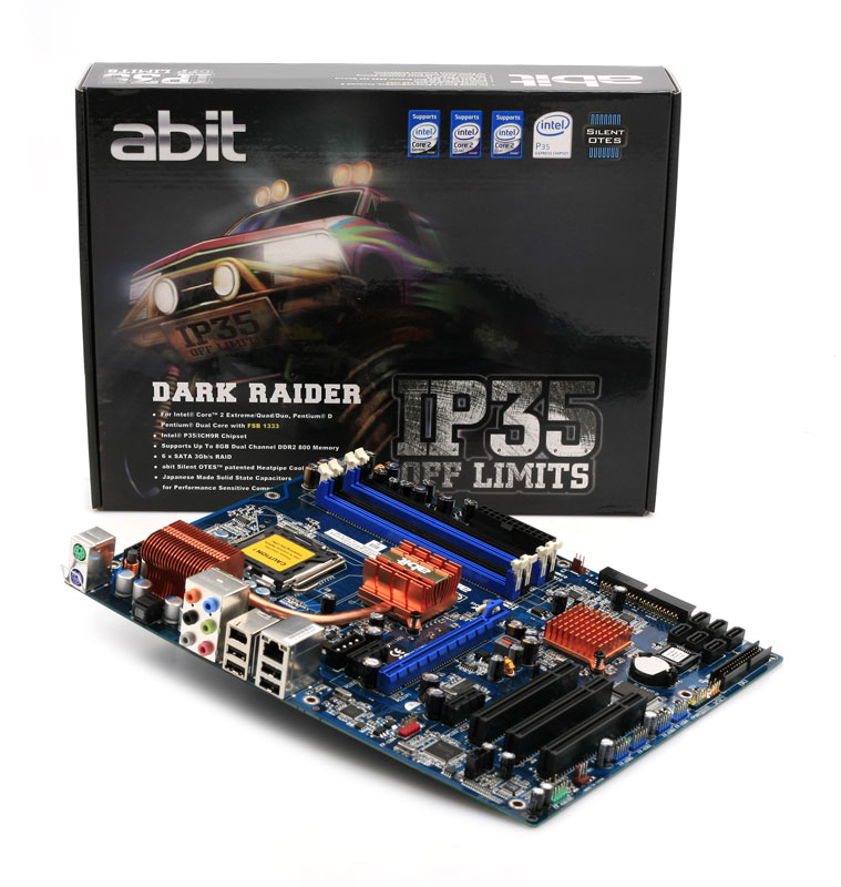

Trudno, będzie moja strata....Płyta to Abit IP35 Dark Rider, jest to płyta bliźniacza do IP35 Pro (Snake). Dark Rider nie ma np. eSATA, i sekcja zasilania chyba słabsza. Jest mylona z najsłabszą IP35-E (ma ten sam BIOS).
Teraz jest na niej Xeon E5430 Kłopot w tym że mój BIOS został prywatnie poprawiany dwa razy, raz przez rumuńskiego programistę, a potem jeszcze raz przez jego kolegę. Chodziło też o usunięcie tzw. double-bootowania. (a ja przekręcałem to na "dual-boot") Cóż, jak okaże się "w praniu" że nic nie działa to chyba nie ma sensu znowu bawić się tym. Chyba że tylko dla zmiany na Xeon X5460 ale to już hardcore i do tego piekranika koniecznie trzeba by na mostki dodać chłodzenie. Za to pamięć mam kozacką G Skill Pi 900MHz, niestety nie mogę znaleźć za frytki do pary 4GB stąd Geil 2GB sąsiaduje z nimi. (Swoją drogą chyba można sygnaturkę dodac żeby nie powielać takich infromacji tutaj?) |

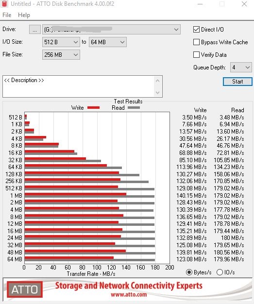

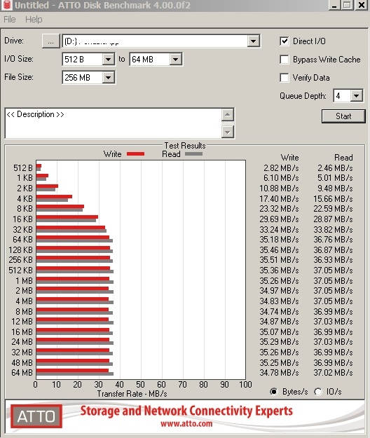

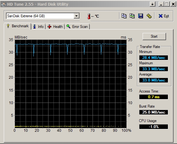

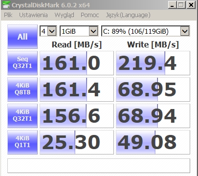

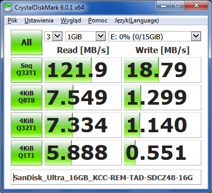

Kontroler PCI-e x1 4-porty USB 3.0 D720201 Made in China
tested on Abit IP35 Dark Rider Sterowniki: Renesas 3.0.23.1* (http://www.station-drivers.com)
SanDisk Cruzer Extreme USB 3.0 64GB SDCZ80-064G * Tak jak na ostatnim screenshot prędkość spadła do USB 2.0; być może to okazjonalna anomalia, przy przepinaniu z front panelu i podpięciu bezpośrednio do karty...albo na odwrót? Na dołączonej płycie sterowniki w wersji 3.0.16.0 Realne mierzone prędkości pendrive (duże pliki): - zapis od 60/120 MB/s, odczyt do 100/140MB/s (HDD/SDD) Dzięki aplikacji TeraCopy jest bardziej ciągły i stabilny transfer danych)
Windows 10 Home x64
Sterowniki: Renesas USB 3.0 eXtensible Host Controller 10.0.10240.16384 (automat)
SanDisk Cruzer Extreme USB 3.0 64GB SDCZ80-064G Wyniki ATTO podobne po przedłużaczu z przodu/z tyłu wpięty bezpośrednio. Obciążano tylko jeden port na raz. Czy zużycie procesora w HD Tune tylko w W10 poprawnie pokazywane? Uwagi: na czas testu karty użyto nagranego na pendrive pliku obrazu .ISO Przykładowy rezultat (Windows 7) CDM najszybszego dysku w komputerze - wewnętrzny Plextor M6S P.S. Nieco frustrujące jest czytanie recenzji i komentarzy z podlinkowanego wcześniej postu pod zdjęciem produktu. Być może kontroler jest idealny na codzień aż/tylko do takich pendrive jak wyżej z moich testów.... Jestem zadowolony. Ra-ra-rakieta

Jaki wniosek z tego? Transfery normalne?
Jest sens zakupu obudowy USB 3.0 i podłączania nawet SSD? Tam są na płycie 2 x PCI-e x1, czy w przyszłości ten drugi do czegokolwiek się nada? |
15-04-2019, 20:36
(Ten post był ostatnio modyfikowany: 15-04-2019 20:37 przez szopen.)
Kontroler USB3.0 na pci-e do starego peceta
wnioski
1) transfery w normie (za wyjątkiem tego w trybie USB2) 2) miałeś problem ze stykami albo front panel nie uciąga USB3 3) nie wiem czy jest sens kupna ssd do zewnętrznej obudowy - to zależy do czego używasz tego komputera 4) nie mam bladego pojęcia co będziesz jeszcze robił z tym komputerem, ale krótki slot pci-e można użyć np. do podłączenia… dysku ssd (np. z użyciem karty-przelotki do nvme, choć nie wiem czy na tak starej płycie głównej osiągniesz znacząco lepsze rezultaty niż w przypadku sata300), ale równie dobrze można tam upchnąć tuner satelitarny czy cokolwiek innego w załączniku przykład wyników, gdzie wąskim gardłem jest właśnie sata300 Statystyki Folding@home |
