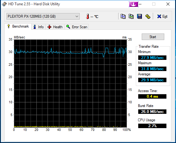

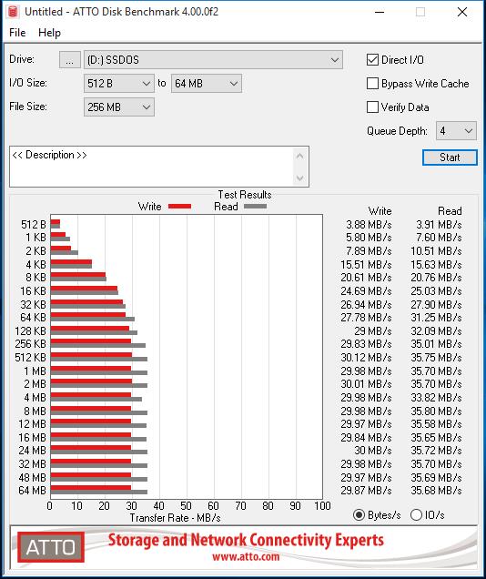

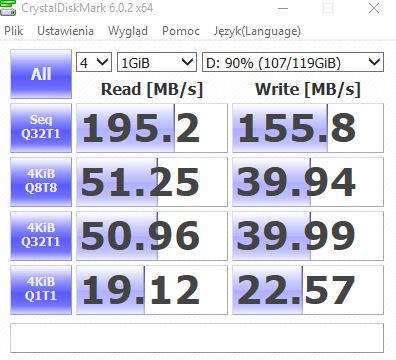

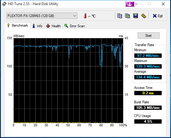

JMS567 Obudowa Unitek Y-3257 USB 3.0 UASP https://www.unitek-products.com/search?v...uct&id=186 SSD Plextor M6S 128GB https://www.goplextor.com/pl/Product/Det...#/Features USB 3.0 USB 2.0 W trybie USB 2.0 bootuje się (ustaw. w BIOS HDD/FDD), w trybie USB 3.0 nie (kontrolka na obudowie po chwili gaśnie). Na początku mały falstart podczas robienia testu CDM rozłączyło. Później bez kłopotów, kabel nie jest zgięty w żaden sposób. whiteindian napisał(a):Przykładowy rezultat (Windows 7) CDM najszybszego dysku w komputerze - wewnętrzny Plextor M6S szopen napisał(a):w załączniku przykład wyników, gdzie wąskim gardłem jest właśnie sata300Teraz po zrobieniu wyrównania partycji SSD i przed wyrównaniem |
