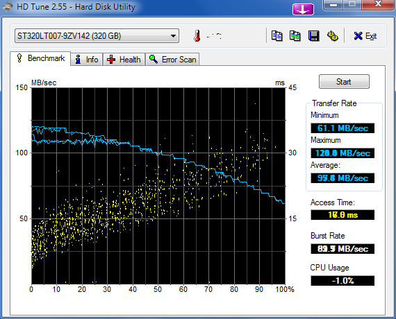

czasy dostępu w hdtune mają podejrzany rozkład, nie wiem czy to kwestia konstrukcyjna tego modelu, czy kolejny objaw problemów
pocieszenie - to akurat wygląda na kwestię konstrukcyjną https://dyski.cdrinfo.pl/dyski/924-Seaga...-8-SATA-II możesz spróbować ustawić w nim inny profil AAM (ustawiłbym maksymalną wydajność) ale skoro to 2,5 cala, to sprawa się robi poważna - koniecznie wymień kable Statystyki Folding@home |

Kable wymieniałęm jakiś czas temu, jeszcze dopłaciłem bo poprzednie wyroby kablopodobne robiły błędy komunikacji (albo dodatkowo źle wpiąłem kabel) Uważam, że on zastygł w tych odczytach po czasie dłuższego nieużywania. Nie ma co tego drążyć bo dochodzimy do offtopu w stylu krainy absurdu: https://www.startech.com/eu/HDD/Enclosur...~S252SMTB3 http://www.icydockpl.pl/goods.php?id=137 Albo wsadzić do budy peceta taki WD1600HLFS jako backup, i dokupić 2 kozackie pendrive na USB 3.0 do przenoszenia i temat się rozwiązał. Obudowa USB 3.0 wolałbym z UASP i chłodzeniem, więc z reszty opcji zostaje to o czym była już mowa. |

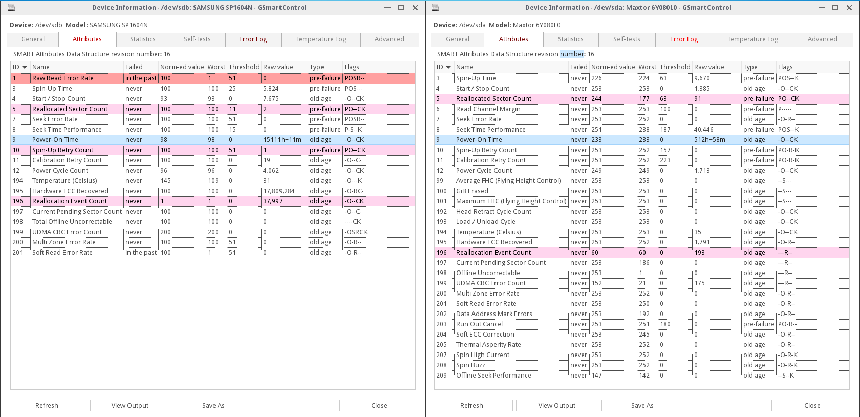

whiteindian napisał(a):Uważam, że on zastygł w tych odczytach po czasie dłuższego nieużywania.na jednym z SS masz wykres - widać na nim 2 wartości sprzed około roku i świeże i na tej podstawie oszacowałem, że problem wystąpił 3 lata temu (zakładałem cały czas równomierne używanie dysku) skoro już zmieniłeś kable to teraz trzeba odczekać z miesiąc (używając go) i sprawdzić czy ilość błędów się zatrzymała na tych wartościach czy idzie w górę, jeśli stoi problem jest rozwiązany (szkoda że za późno, bo te wskazania zostaną już na zawsze), jeśli idzie w górę to bądź gotowy, że któregoś dnia ten dysk się nie uruchomi gdzieś tam wcześniej pytałeś o bootowanie z dysku w kieszeni, tu też nie ma odpowiedzi zero-jedynkowej, to zależy - od możliwości BIOSu (starsze czasem mają z tym problemy, większość współczesnych obsługuje bootowanie zarówno z hdd jak i pendrive, do tego jest też istotny sposób przygotowania - może to być boot legacy albo EFI) - od tego, czy kontroler jest obsługiwany przez BIOS (zazwyczaj "dokładki" nie są, ewentualnie wymagają własnych rozszerzeń BIOSu) - od samego systemu (np. zwykła instalacja windows nie jest przewidziana do pracy w ten sposób, ale są systemy, które sobie z tym dają dobrze radę) Statystyki Folding@home |

mam na myśli ten wykres na dole - są tam tylko 2 wartości "surowych" błędów odczytu - parametr 1 obecnie to prawie 200 milionów błędów, a w styczniu 2018 było ich niecałe 100 milionów, czyli przyrost o 100% w trakcie niecałego 1,5 roku - szacowałem z dużym przybliżeniem, więc przy jednakowym używaniu tego dysku spodziewałem się zera (to jest normalna wartośc tego parametru) kolejne 1,5 roku wcześniej
(jakkolwiek wszystkie te błędy zostały skorygowane w locie - świadczy o tym parametr 195) kolejna kwestia - parametr 7 - problemy z pozycjonowaniem głowicy - wystąpiły również prawie 200 milionów razy (a w dodatku więcej razy niż były błędy odczytu) dlatego pytałem o kwestie mechaniczne i głośność pracy no i ostatnia z ważnych - parametr 10 - ten świadczy o problemach z rozruchem talerzy i ma wykrzyknik ponieważ tu została przekroczona granica wyznaczona przez producenta dysku (o ile błędy odczytu mają prawo się zdarzyć, to powtarzający się problem rozruchu talerzy zwykle świadczy o końcówce życia dysku), ale jeśli używasz go od dawna jako dysk zewnętrzny i ma on w tych warunkach problemy z rozruchem, to może wiele tłumaczyć ![]() jest jeszcze jedna mało istotna kwestia parametr 9 (ilość rozruchów) jest 2x większy od parametru 12 (ilość fizycznych włączeń) z czego wynika, że dysk przechodzi do uśpienia średnio raz na włączenie (skoro są częste problemy z rozruchem, to można "ułatwić mu życie" by tych rozruchów było mniej ustawiając parametry zarządzania energią - by nie usypiał nigdy, jakkolwiek nie zawsze jest to możliwe - niektóre laptopowe dyski maja to zaszyte w firmware i nie zawsze narzędziami producenta da się to poprawić, WD kiedyś miał wpadkę z paroma modelami 2,5', ale to chyba jeszcze w czasach pata - miały fabrycznie ustawione sprzętowe usypianie na 2 minuty bezczynności co zarzynało te dyski w krótkim czasie) da się tam wyczytać tez coś pocieszającego - jak dotąd nigdy nie wystąpiły na nim bad-sektory - parametr 5 (oraz uzupełniające 197 i 198) ma zerową wartość w sumie jeśli jesteś pewien okablowania i masz kilka godzin, przez które będzie włączony komputer to możesz wykonać extended self-test to się dowiesz czy dysk faktycznie się nie sypie (informacja dla fanów języka polskiego w takich aplikacjach - tłumaczenie z tego co pamiętam w sentinelu jest cienkie jak polsilver, więc lepiej mieć angielski, bo wtedy nazwy są jednoznaczne) a tu jest ten fragment, którego nie rozumiem - spróbuj doprecyzować o co chodzi, bo chyba oszczędzałeś na ilości tekstu… whiteindian napisał(a):i chyba to powinno być pytanie na początku niż na końcu właśnie. też w kontekście podłączenia dysku hdd/sdd pytałęm o wynalazki typu adapter usb do hdd/sdd, nie wiem czy taki mostek-combo tutaj robi w zasadzi wszystko z tymi gratami które mi zostały (dysk 3,5 ata, napędy odd...). skoro jest tyle zmiennych w temacie samej zewnętrznej obudowy do hdd/sdd to można rozwiązać też przez zakup - lecz jakiego - gotowego rozwiązania o ile są tu sprawdzone zewnętrzne dyski. Swoją drogą jakoś mnie straszą te terabajty w nazwach, bo aż takich dużych potrzeb nie mam i nie wierzę że jest to bezpieczne trzymac jeden rodzaj plików. Chyba że przegapiłęm że ludzie przenoszą filmy albo backupy gier. konkretnie mam na myśli te sformułowania (ale powyższa całość jest trudna do rozszyfrowania): "nie wiem czy taki mostek-combo tutaj robi w zasadzi wszystko z tymi gratami które mi zostały (dysk 3,5 ata, napędy odd...)" wszystko czyli co? "nie wierzę że jest to bezpieczne trzymac jeden rodzaj plików" tu to wyszła jakaś piramidalna bzdura - co ma rodzaj plików do jakiegokolwiek bezpieczeństwa? co ludzie przenoszą? z tego co widzę to głównie piraty filmów/seriali itd., a w moim przypadku np. chodzi o materiały źródłowe/emisyjne wideo/audio czy grafikę (więc pewne rzeczy realnie w ten są całkowicie awykonalne - gdy przewalam dziesiątki jeśli nie setki TB to rozwiązania USB się nie sprawdzają). Statystyki Folding@home |
