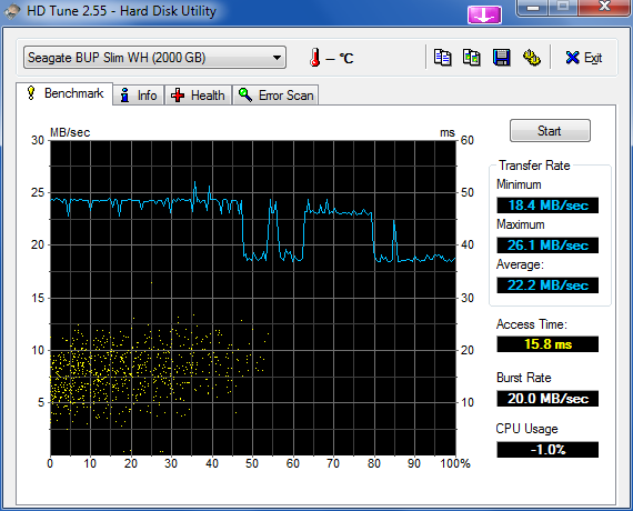

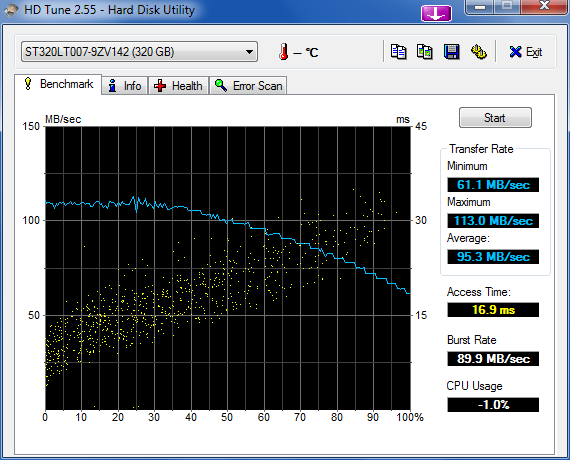

W końcu znalazłem screenshoty, które idealnie pasują do powyższego tematu (system to win7 x64 czyli bez wsparcia UASP jakby co, ale w przypadku klasycznego dysku twardego, a już szczególnie laptopowego, nie ma to kolosalnego znaczenia).
pierwsza para screenshotów to dysk z fabrycznym interfejsem USB3.0 (Seagate Backup Plus Slim) podłączenie do portu USB3.0 podłączenie do portu USB2.0 - widać radykalną utratę szybkości transferu (choć czasy dostępu są w zasadzie identyczne - w końcu to dysk talerzowy) i kolejnych kilka - tym razem właśnie typowy starszy laptopowy dysk 2,5 cala - tu była obudowa USB3 brandowana jako MantisTek (brand sklepu BangGood, niestety nie mam jej już więc nie sprawdzę na jakim chipsecie, ani jaki to mógł być realny producent) podłączenie do portu sata300 (bezpośrednio wewnątrz starszawego laptopa) podłączenie do portu USB3.0 - minimalna utrata wydajności w początkowym obszarze dysku (ale to był transfer BULK - win7, w przypadku wsparcia UASP praktycznie nie widać różnic między portem sata600 a podłączeniem przez USB3 nawet dla znacznie szybszych dysków talerzowych) podłączenie do portu USB2.0 wyniki chyba nie wymagają komentarza Statystyki Folding@home |
