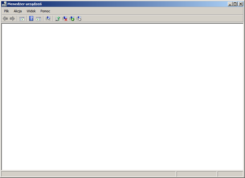

nic mi to nie daje, może masz zainstalowane niezgodne wersje sterownika i control center, a może całkowicie brakuje sterownika karty graficznej
zrób ss z menadżera urządzeń (z rozwiniętymi gałęziami: karta graficzna, monitory, kontrolery hdd, urządzenia systemowe i ewentualnie procesory) kolejność instalacji to 1) sterowniki chipsetu płyty głównej 2) sterownik karty graficznej Statystyki Folding@home |

nie wiem co z nim robiłeś ani czy to nie sprawka wirusów
ale jedna sprawa jest jasna - instaluj system od zera, ale zanim to zrobisz to miej pewność, że na dysku nic nie zostało http://www.killdisk.com/killdisk-freeware.htm oczywiście przez wyzerowaniem dysku musisz mieć backup wszystkiego co ważne (ale tylko dokumentów, programy polecam pobrać na świeżo) grzech1991 napisał(a):Windows 10 już chyba sam wszystko instaluje poza sterownikami do grafiki.to nie jest win10 jeśli dobrze zrozumiałem (tylko 7) Statystyki Folding@home |

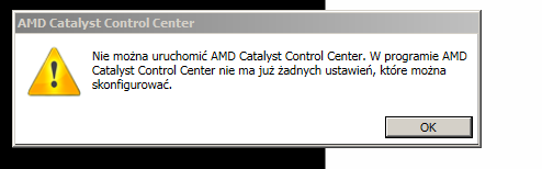

Jeśli nie masz wgranych sterowników do monitora, od producenta, to lepiej - Windows instaluje swoje standardowe i one problemów nie generują, jakbyś miał od producenta, to różne rzeczy mogą się dziać - choć przeważnie jest odrobinę lepiej niż na standardowych.
To jeszcze napisz, co to za karta graficzna, i czy płyta główna ma wbudowaną kartę graficzną. I najwyraźniej, jak już chłopaki zauważyli, coś nie tak ze sterownikami grafiki i Catalyst Control Center. Ja preferuję karty z chipsetem nVidia, ale przy AMD nie wgrywam CCC, bo czasem generuje błędy. Funkcja SZUKAJ jest za darmo, nie na darmo. Moje oferty na olx.pl

Nie powinno mieć znaczenia, jeśli przez przypadek gdzieś w konfiguracji nie ma "nieprawidłowości"
![]() Wg strony producenta ma wyjście DVI-D i D-Sub. Tak na wszelki wypadek, w BIOS ustawiłbym Primary Graphics Adapter, jako PCI-Express. I sprawdził podpięcie kabelków z tyłu ![]() Jeśli problem z CCC nadal występuje... Odinstalować sterowniki do grafiki i CCC, uruchomić ponownie. Zainstalować tylko sterowniki do karty graficznej, uruchomić ponownie. Funkcja SZUKAJ jest za darmo, nie na darmo. Moje oferty na olx.pl

Wszystko pięknie, ale Szopen radził zainstalować system od nowa i sugeruje, że to wina aktywatora. Więc te sterowniki mogę teraz tylko z ciekawości zainstalować. Swoją drogą na stronie AMD zdaje się był tylko CCC, a nie same sterowniki, z innych stron chyba się bałem pobierać i instalować. Nie raz naciąłem się na wirusa, raz to takiego, że dostałem "oczoprącia" jak zobaczyłem co się dzieje.
