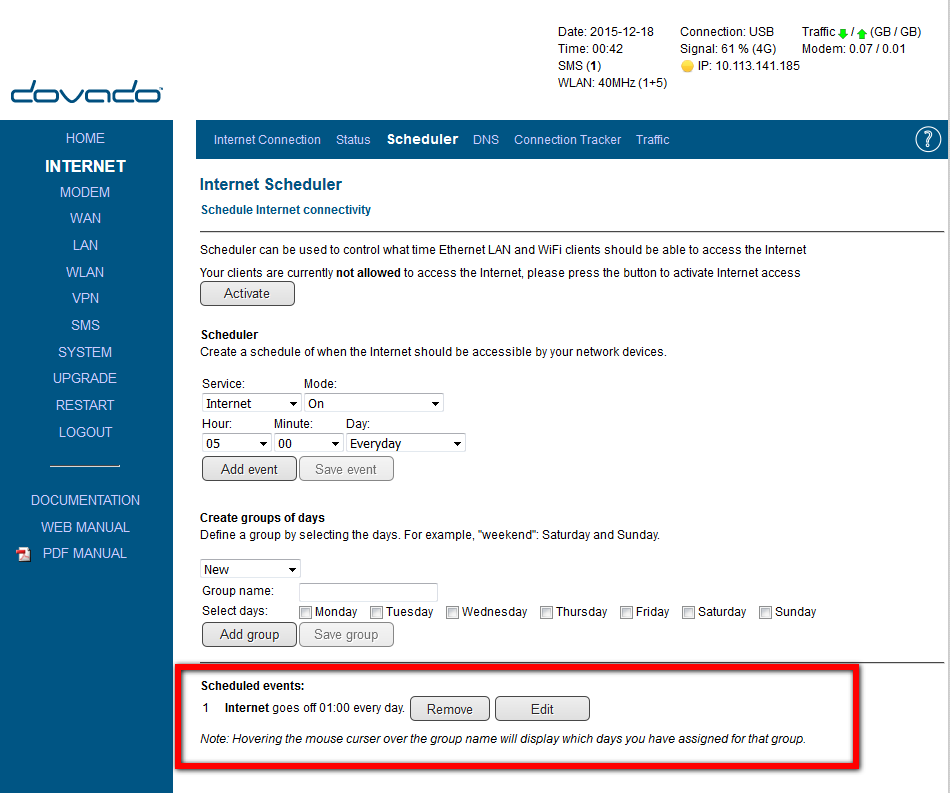

Da się ustawić tak w routerze żeby np od określonej godziny się wyłączył do określonej godziny, np w nocy między 01.00 a 5.00? Wink
17-12-2015, 19:20
Dovado Tiny, aktualizacja fw, pierwsze wrażenia itd.
Nie da się zaplanować wyłączenia routera, bo on sobie sam nie ma jak odciąć zasilania. Może się albo zresetować, albo odciąć dostęp do internetu lub WiFi w wybranym czasie.

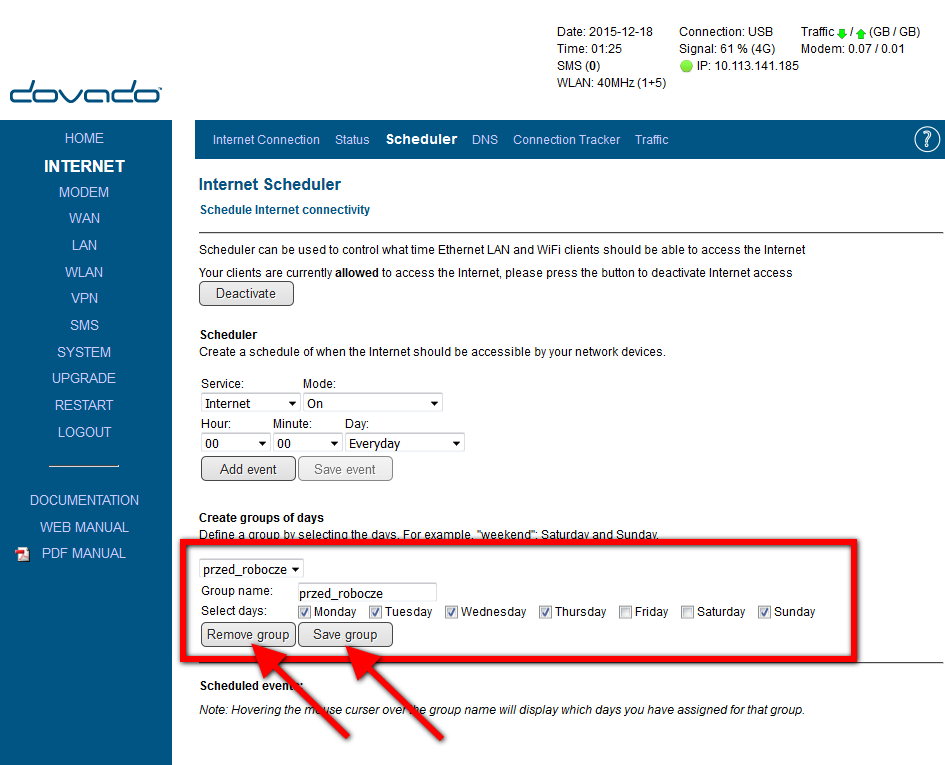

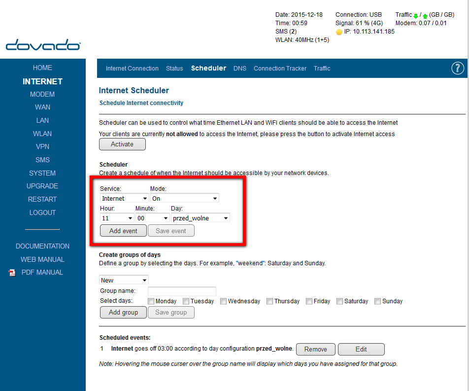

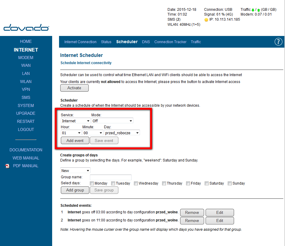

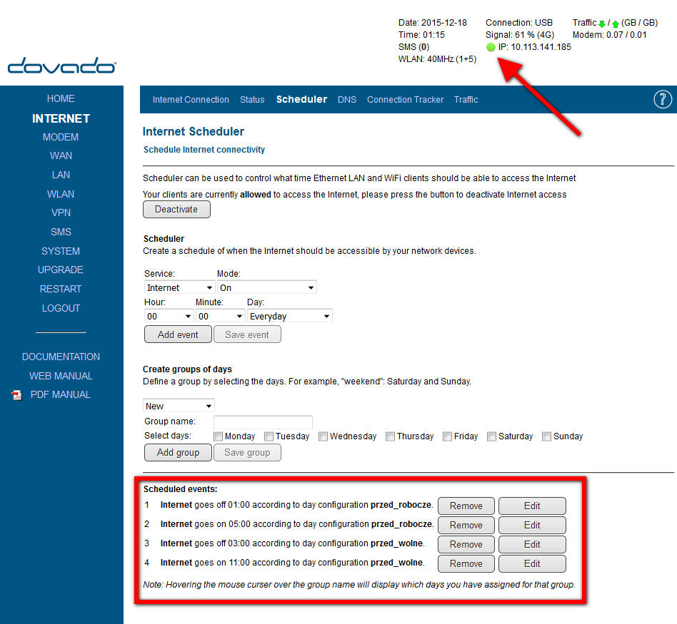

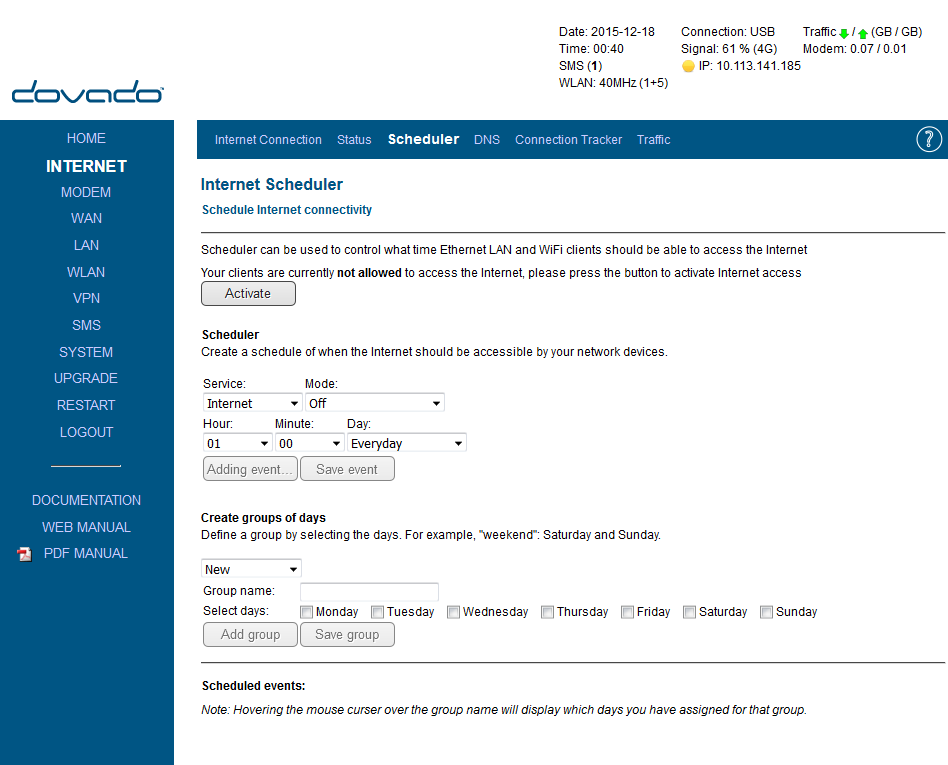

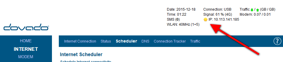

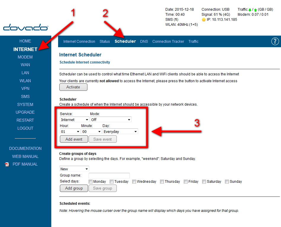

18-12-2015, 02:36 (Ten post był ostatnio modyfikowany: 18-12-2015 13:24 przez jakubd.)
do wifi na tiny to chyba nie za bardzo, ale do internetu - proszę bardzo

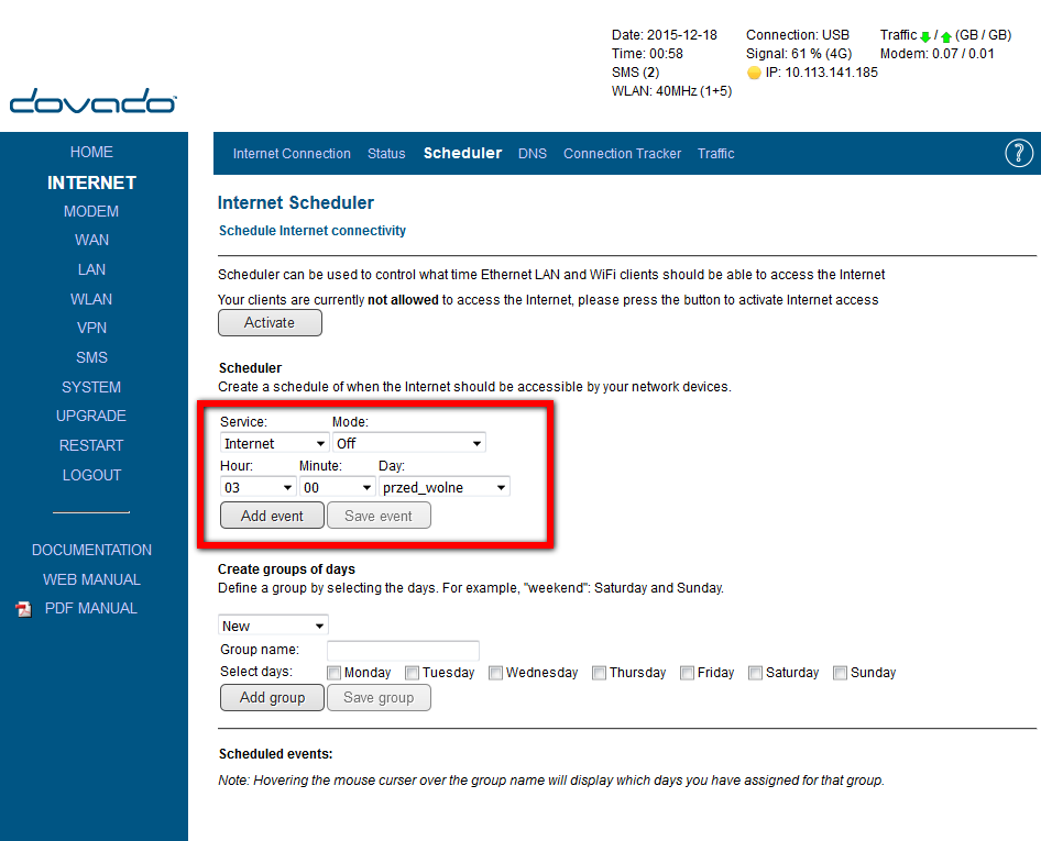

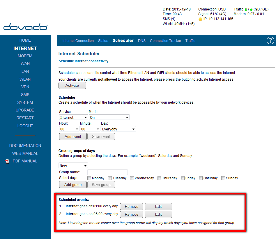

5 obrazków to tworzenie reguły codziennej, pozostałe (dorzucę jutro) to nieco bardziej skomplikowana operacja Big Grin
wstępnie dodam, że "żółta kropka" przy IP oznacza, że nie ma dostępu do internetu (bo jest wyłączony przy pomocy reguły lub ręcznie)
[edit]
w sumie Jakub się nie obrazi - ze względu na limity ilości załączników obrazki dla tworzenia reguły nieco bardziej skomplikowanej wrzucam do jego posta powyżej
http://forum.jdtech.pl/Watek-dovado-tiny...1#pid34251

Dzięki panowie, postąpiłem tak jak w screenach i ustawiłem to co chciałem Smile
