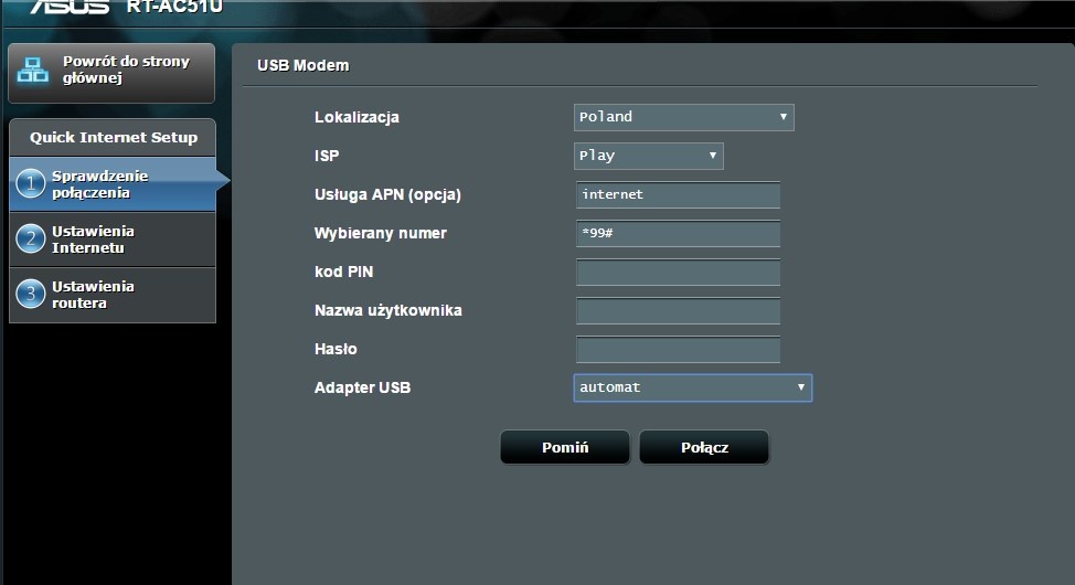

1. Podłaczyłem włączony modem 5372 kablem USB do asusa 2. Podłaczyłęm asusa kablem do laptopa i odpaliłem Asusa 3. Nie musiałem wpisywać adres 192.168.1.1 gdyż przeglądarka sama się otworzyła z powitalną stroną routera i kliknąłem 'GO' 4. Na następnej stronie pojawiała sie konfiguracja nowego hasła, zmieniłem i klinąłem 'dalej' 5. Następna strona wygląda tak i nie wiem co tam powpisywać: Zmieniłem tylko na 'Poland' i sam się ukazał 'Play' w oknie niżej. Reszta już się wyświetlała. Dodałem niżej skreena z tego co mi się wyświetla jak podłaczę się komputerem przez wifi z modem Proszę o pomoc. W 5372 nic nie zmieniałem. Loguje się do niego na 192.168.8.1. |

powinieneś mieć Huawei'a jako "drugi WAN na USB" daj szansę autokonfiguratorowi
1) skoro go obsługuje podobnie do hilinka to po działaniu autokonfiguratora wykryje go jako router o adresie 192.168.8.1 zobacz jak to wygląda http://majzel.blogspot.com/2014/11/huawe...outer.html (link sam podałeś) 2) jeśli obsługuje go jako modem, to po wciśnięciu połącz otrzymasz połączenie z internetem (ustawienia są poprawne dla Play), jeśli nie będzie połączenia to patrz 1) Statystyki Folding@home |

1. Nie bardzo rozumiem, co to znaczy drugi WAN na USB? Zle podłaczyłęm E5372?
2. Czyli co mam tam wpisać na tej stronie? Jaki 'wybierany numer'? 'nazwa użytkownika' Jaki kod PIN? Jak nic nie wpiszę i dam połącz to sie nie łączy. Coś tam muszę wpisać. |

wszystko jest dobrze (taki profil połączenia jest właściwy dla Play, numer telefonu *99# jest ok, brak użytkownika i hasła też, PIN zapewne masz wyłączony, a jeśli go włączyłeś to go chyba znasz)
dajesz połącz jeśli połączy tzn. obsłuży go jako modem to nawet lepiej masz tam tez klawisz pomiń… jeśli nie połączy to wybierzesz drugi router (właściwie jego kartę sieciową USB) jako WAN wszystko to znajdziesz w ustawieniach internetu jak sądzę Statystyki Folding@home |

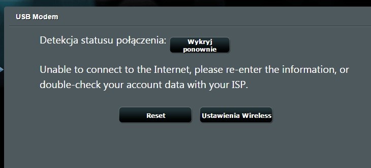

(Ten post był ostatnio modyfikowany: 14-09-2016 20:22 przez kaliope.)
RE: Dobór sprzętu pod LTE Play
(14-09-2016 19:52)szopen napisał(a): jeśli nie to wybierzesz drugi router (właściwie jego kartę sieciową USB) jako WAN Nie połączył. Myslii jakieś 3 minuty a potem pojawia się to okno: Przepraszam ale nie rozumiem twojego zdania. Co to znaczy że w takim razie muszę wybrać drugi router jako WAN? Gdzie mam to wybrać? Jak to zrobić? |
