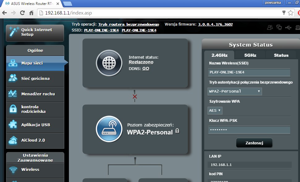

Ten gość mam na screenie że jest połączony. Ja wpisałem dane mojej sieci play ale nie łączy. Dane sieci play mają być wpisane i w 2.4ghz i 5 ghz?

kaliope napisał(a):Dane sieci play mają być wpisane i w 2.4ghz i 5 ghz? 2.4GHz i 5GHz to są wbudowane w router AccessPointy (AP) i tam oczywiście konfigurujesz obie sieci WiFi - nie ma to znaczenia dla połączenia z innym routerem przez USB (i nie jest to w żaden sposób powiązane z Play) PS jaką masz wersję softu w Asusie? przywróć Asusowi ustawienia fabryczne, bo już brniesz w ślepą uliczkę prawdopodobnie można skonfigurować Asusa aby był repeaterem WiFI, ale nie o to tu chodzi i jeszcze jedno - na 100% Huawei MUSI być 1) włączony 2) połączony z internetem 3) podłączony przez USB z Asusem te 3 punkty muszą być wykonane przed włączeniem Asusa i próbą jego konfiguracji w trakcie konfiguracji nie możesz odłączać USB między routerami moim zdaniem gdzieś w ustawieniach WAN powinna być opcja mająca w nazwie coś z USB, ale jest ona dostępna jedynie wtedy gdy masz oba routery połączone przez USB, jeśli je rozłaczysz menu będzie wyglądało inaczej… Statystyki Folding@home |

(14-09-2016 21:53)szopen napisał(a): i jeszcze jedno - na 100% Huawei MUSI być dałem ustawienia fabryczne, pojawił się znów ekran powitalny, trzy warunki powyższe spełnione, ale się nie łączy niestety. Coś mi się wydaje że tego modemu asus nie obsługuje. Nie ma go też, widzę, w wykazie. Wersja softu: 3.0.0.4.376_3602-g4e8bfd6 |

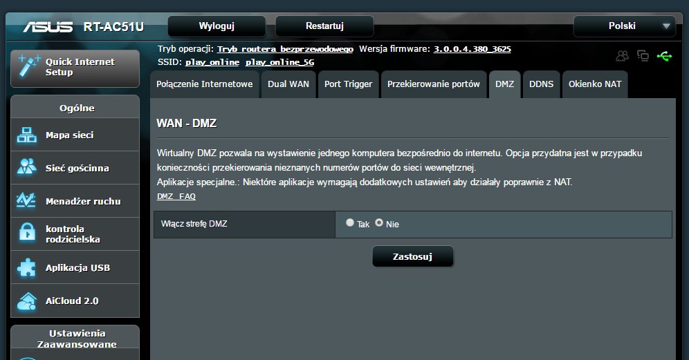

OK, wgrałem nowy firmawave i pojawiała sie opcja dual WAN w ustawieniach.
Nowy fw: 3.0.0.4.380_3625 Stary fw: 3.0.0.4.376_3602 - ten nie miał opcji ustaiwania WAN walcze dalej Co tu wpisać? |

wpisz to co chcesz
tak będą się nazywały twoje sieci WiFi i takie będą do nich hasła jak tu ustawiszjednak należy używać TYLKO liter alfabetu angielskiego (żadnych "polskich liter") oraz cyfr (niektóre symbole specjalne są też dopuszczalne) a jako separator zalecane jest podkreślenie _ (nie powinno się używać spacji!) Statystyki Folding@home |

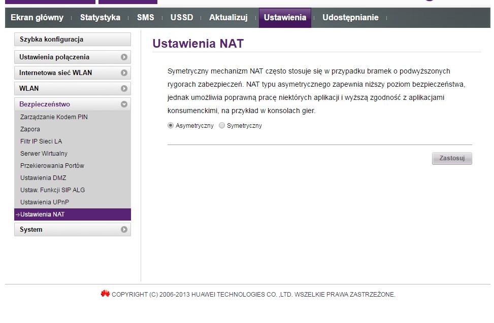

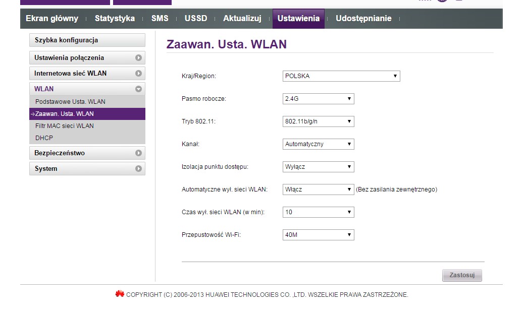

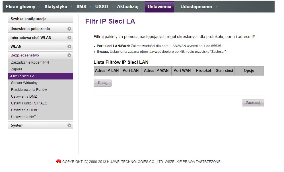

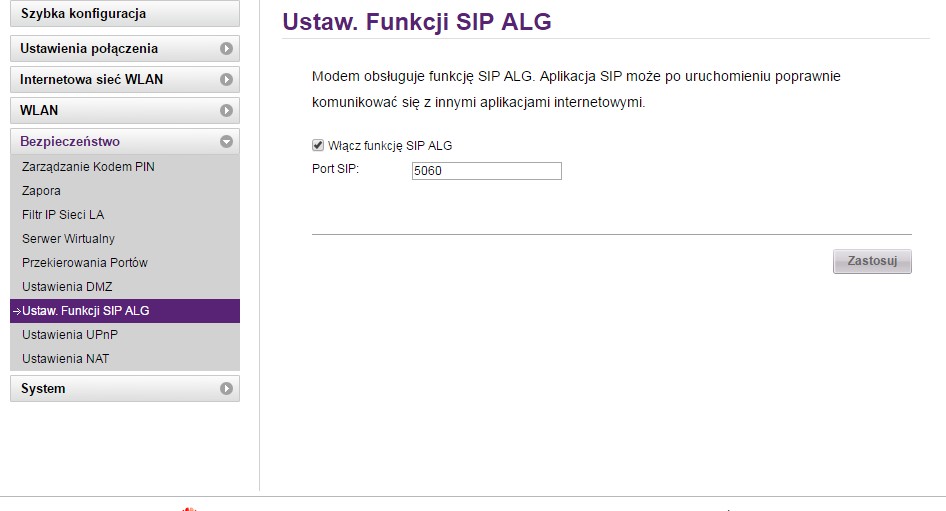

SS z E5372

na tych SS nie widać możliwości wyłączenia WiFi (mimo, że jest taka funkcja powiązana z oszczędzaniem energii, ale w zastosowaniu stacjonarnym nie będzie działać)
na twoim miejscu kupiłbym po prostu zwykły modem, a ten mobilny hotspot sprzedał, póki jest nowy masz szansę sprzedać go z zyskiem (lub zostawił sobie na wypadek konieczności użytku mobilnego, mając modem możesz go też użyć bez karty SIM w charakterze repeatera, czyli do rozszerzenia zasięgu sieci WiFi jeśli nadal masz gdzieś martwe strefy) Statystyki Folding@home |
