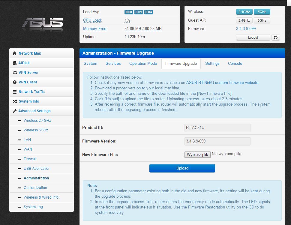

Żeby wrócić do firmware Asusa, mówiłeś że trzeba to robić przez firmware recovery. Czyli jak bym w obecnym padavanie wskazał asusowski plik do upgrade'u to nie pójdzie? Zepsuje się coś?
24-09-2016, 01:29
(Ten post był ostatnio modyfikowany: 09-11-2016 00:36 przez szopen.)
Post: #65
Asus RT-AC51U + Huawei E5372
jeśli pliki są identycznego rozmiaru (Padavan i fabryczne), to możesz spróbować
jeśli się różnią zalecam recovery ///mod: dalsza dyskusja ze względu na zniknięcie z niej hotspota E5372 a pojawienie się modemu E3372h-153 została przeniesiona do: http://forum.jdtech.pl/Watek-asus-rt-ac5...e3372h-153 w przypadku pojawienia się kombinacji tytułowego routera z innymi modelami modemów proszę zakładać nowe odpowiednio zatyutułowane wątki Statystyki Folding@home |
