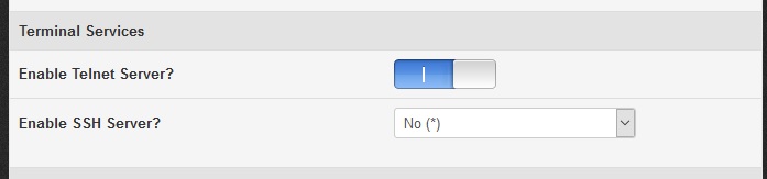

u mnie jest TELNET i SSH ale nie mogę się zalogować do żadnego dlaczego ?
może złe pasy pisze ?
Jaki jest login root ?
a hasło ? taki jak do panelu ?
Nie mogę się zalogować .
użytkownik root ?
hasło od panelu ?
ja mam tez i telnet

@toom18
faktycznie Tongue zapomniałem o telnecie (bo używanie go nie jest rozsądne, jeśli jest dostępne ssh)
teoretycznie standartowo
user: root
pass: admin
ale raczej wyłącz telnet, a włącz ssh
to jest w pierwszym poście…
szopen napisał(a):standartowy adres interfejsu routera z softem Padavan to:
http://192.168.1.1
użytkownik: admin (w ssh: root)
hasło: admin

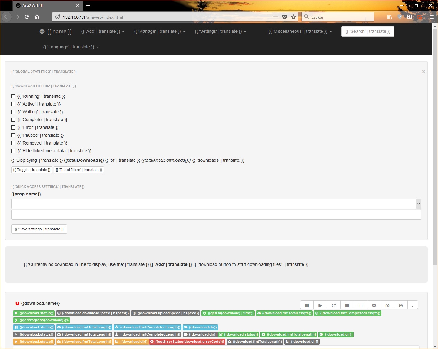

Wam tez się tak Aria2 rozjeżdża ? jak to naprawić wiecie ? Big Grin
21-03-2018, 14:37
Post: #92
Xiaomi MiWiFi R3G przygotowanie routera do pracy z softem alternatywnym
Nie zainstalowałeś pakietu językowego lub nie wskazałeś locale i nie działa obsługa tłumaczeń opisów.
