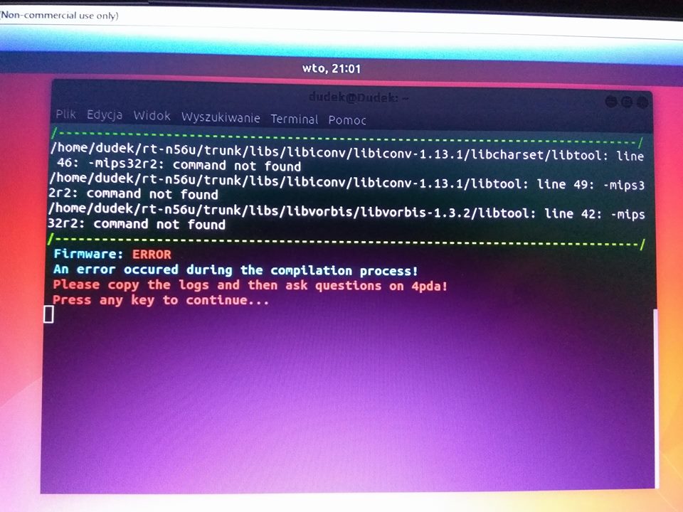

Dobry wieczór kolegom. Robiłem wszystko wg poradnika, przy robieniu buildu firmware po okolo 20min wyskakuje mi taki błąd jak w załączonych plikach.
14-03-2018, 00:09 (Ten post był ostatnio modyfikowany: 14-03-2018 00:16 przez szopen.)
Post: #76
Xiaomi MiWiFi R3G przygotowanie routera do pracy z softem alternatywnym
proponuję ponownie wykonać obserwując czy nie kończą się błędami:
update scripts + update sources + build toolchain
wsparcie dla skryptu Prometheus
http://4pda.ru/forum/index.php?showtopic=714487

Poradziłem sobie Wink ponoć w wersji Ubuntu 17 jest jakiś błąd. Ściągnąłem obraz z samym Prometeusz z ich strony. Poszło bez problemu Wink router sflashowany, dziękuję za ppradnik
