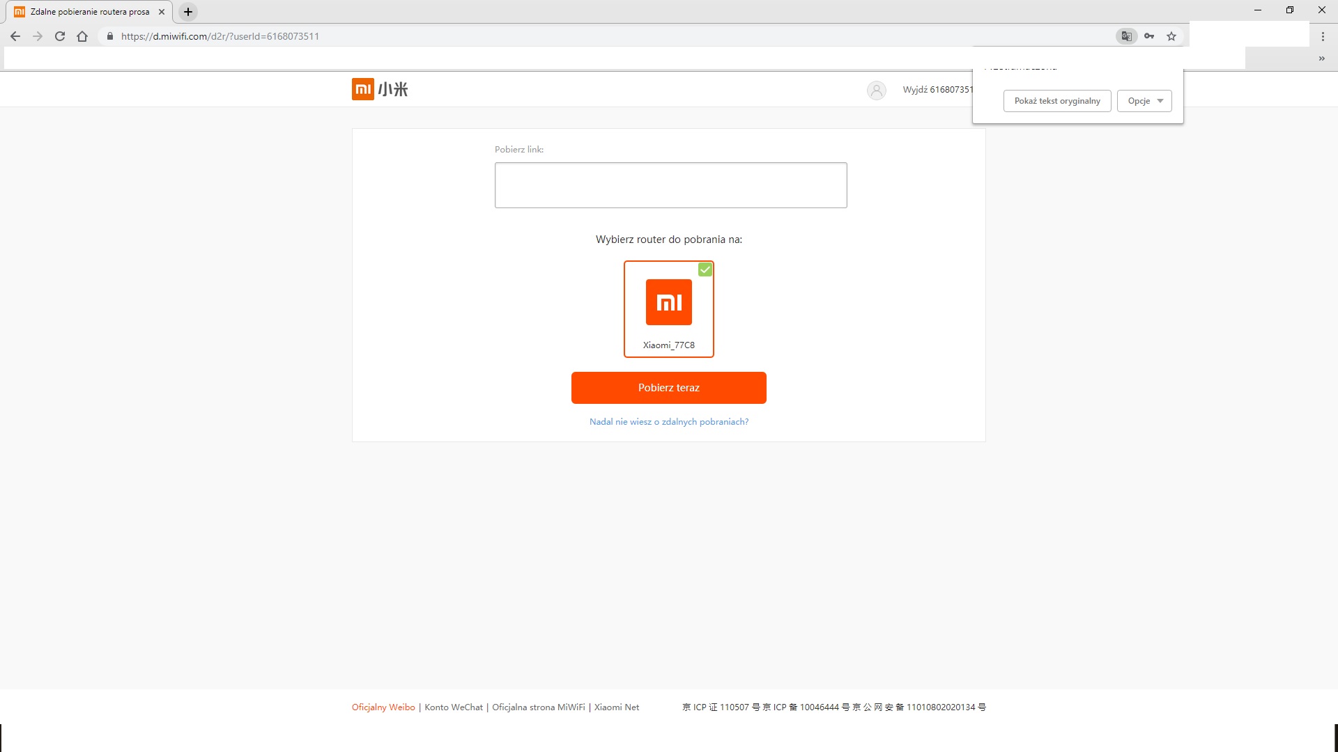

![]() Rachunek bieżący nie jest powiązany z żadnym routerem Xiaomi. Musisz powiązać konto Xiaomi z interfejsem zarządzania routerem, aby pobrać zestaw narzędzi SSH. dokładnie to pisze |

tłumaczenia z chińskiego na polski wychodzą często dość dalekie od realnego sensu ale przyszło mi do głowy co to może znaczyć - nie masz powiązanego żadnego routera z tym kontem xiaomi Statystyki Folding@home |

no ale zauważyłem że to jakeś oszukane tlumaczenie bo po kombinacji udalo mi sie dostać do ssh tylko gdy klikne pobieranie to wywala że zbyt długie oczekiwanie na odpowiedz

To nie rachunek... tylko "Żadne konto Xiaomi nie jest aktualnie powiązane z routerem..."

aplikacja nazywa się Mi WiFi (tak samo jak router) na stronie producenta znalazłem notkę, że od początku 2019 zmieniono metody logowania, jest też nowa wersja softu developerskiego (który przez X czasu był niezmienny!) - próbowałeś iść tym tropem (tj. sflaszować najnowszy soft developerski? to tylko przypuszczenie, ale może on ma po prostu ssh "na pokładzie" bez wgrywania łatek? tak jak to było parę lat temu ze starszymi modelami, zanim wprowadzili tą upierdliwą procedurę) i użyć aktualnej wersji apki? lolokm napisał(a):może poprostu napisze i zapytam support xiaomi czy mój router jest dodany do konta ... bo jeżeli sie sparował i dalej nie można pobrać pliku jeśli się dodał do konta to będzie go widać np. tu: https://d.miwifi.com/d2r/ Statystyki Folding@home |
