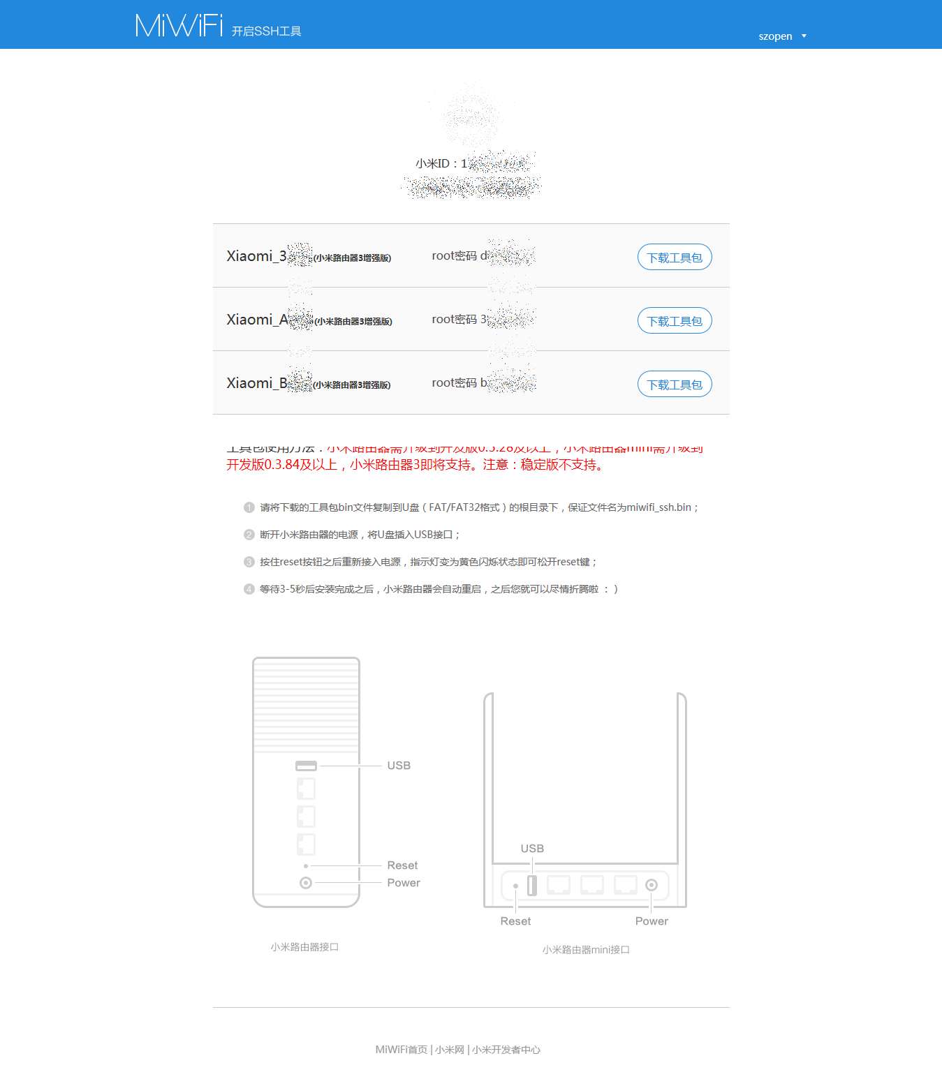

sorry a zatem nie umiem pomóc - wszystkie routery, które rejestrowałem mają dostępną łatkę dodającą ssh właśnie pod tym linkiem (musisz się oczywiście na komputerze zalogować na to samo konto xiaomi do którego masz przypisany router)
wygląda to tak jak w załączniku (obrazek jak to ma wyglądać był wrzucony już wczesniej) PS przed chwilą sprawdzałem i po zalogowaniu jest postaci: Kod: https://d.miwifi.com/rom/ssh?userId=xxxxxxxxxx ten link https://d.miwifi.com/rom/ssh się otwiera lub nie w zależności od dostawcy internetu (albo innych przyczyn, bo tym razem wygląda to na problemy po ich stronie) np. przed chwilą miałem taki błąd: Kod: 504 Gateway Time-out Statystyki Folding@home |

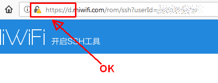

więc niestety musisz pobrać sam (przypuszczalnie nie da się go pobrać nie będąc zalogowanym na konto do którego jest przypisany router) możesz spróbować (będąc zalogowanym do konta xiaomi w przeglądarce, więc w trybie incognito to się z pewnością nie uda) linków w takiej postaci Kod: https://d.miwifi.com/rom/ssh/download?sn=15757/zzzzzzzz edit: dla routerów dla których SN nie zaczyna się od 15757 są 2 ostatnie wzory linka (za ppppp podstawiamy oczywiście początek numeru seryjnego) niestety ten serwis faktycznie działa jak chorągiewka ![]() dodatek - w pasku adresu tak to wygląda, gdy zostajemy przekierowani na http a przez jego edycję mamy doprowadzić go do postaci https (należy to zrobić mimo problemów raportowanych przez przeglądarkę) no i tak robimy przy przechodzeniu coraz głębiej, aż się plik pobierze (chyba, że przygotujemy sobie linka docelowego samodzielnie) download-managery są mocno niewskazane, bo serwer dopuszcza tylko jeden wątek (więc "obce" okna serwisu xiaomi mogą przeszkadzać) co ciekawsze jest to hostowane na AWS (ale zwykle Singapur lub Hongkong, w każdym razie "głęboka Azja", bo nigdy nie wylosowało mi bliższego serwera) trasa pakietów jest jak widać bardzo długa, więć czasem trzeba powtórzyć pobieranie (nawet bym powiedział, że warto pobrać plik ze 2x i porównać czy obie kopie są identyczne, w końcu to jest łatka na firmware…) akceptowanie ciasteczek też musi być ustawione na jakąś nieparanoiczną wartość (tzn. muszą być akceptowane, można dodać wyjątek) Statystyki Folding@home |

Też miałem problemy jak wyżej. Zobacz czy strona po kliknięciu pobierz ma http czy https
U mnie otwierało http i dostawałem time out. Po poprawieniu udało się. Udało się odpalić modem E3372 Hi-link :-) Jedyny problem to nie widzę opcji konfiguracji OpenDNS, w Gargoyl-u było. |

jesteście super
faktycznie trzeba było dodać https:// u mnie sn zaczyna się od 16593 mam pliczek mam hasło lecę dalej ![]() |
