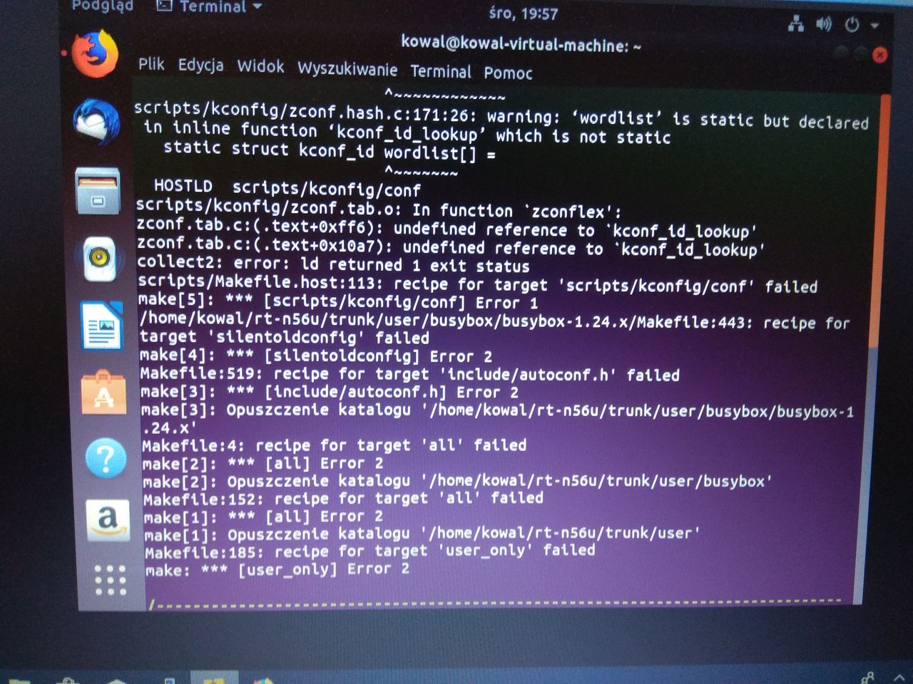

Dzień dobry wszystkim. Jestem nowym użytkownikiem i mam problem z wgraniem Padavana na router 3G. Walczę już 3 dni, wszystko zrobione zgodnie z opisem z pierwszego wątku oraz z filmiku z ruskiej strony.
do momentu kompilacji firmware wszystko jest ok a potem wyskakuje błąd. Bardzo proszę o podpowiedź bardziej zaawansowanych co powinienem zmienić. Poniżej screeny: |

Nie ma potrzeby dublowania postów, wszyscy nowi użytkownicy polegają moderacji w podwyższonym stopniu i nowe posty wymagają zatwierdzenia
@kowal406 screenshoty możesz robić w natywnym środowisku (nie wiem w czym masz to odpalone jako vm, ale zawsze jest to możliwe) pierwsze co bym zrobił to aktualizacja skryptu i źródeł (repozytorium padavan, bo teraz są 2 do wyboru, oprócz tego oczywiście proponuję repozytorium wersji stabilnych) oraz budowa środowiska od nowa @ciupakabrans łatka ssh jest indywidualna dla każdego egzemplarza routera - jest przypisana do numeru seryjnego jeśli nie popełniłeś żadnych błędów, nie powinno być odrzucane połączenie ssh jesteś połączony bezpośrednio z routerem? niestety nie pamiętam jak to wygląda za 1 razem, więc jeśli masz windows, użyj windowsowego klienta ssh (sugeruję putty) Statystyki Folding@home |

sorki nie miałem pojęcia o podwyższonym stopniu moderacji dla nowych użytkowników. Budowałem środowisko kilka razy i zawsze ten sam błąd. Czy jest możliwość że błąd wynika z użycia takiej a nie innej wersji UBUNTU? Połączenie ssh jest ok, sprawdzone przez putty. |
