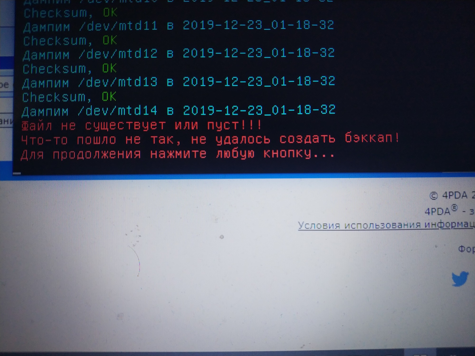

23-12-2019, 13:03
Post: #294
RE: Xiaomi MiWiFi R3G przygotowanie routera do pracy z softem alternatywnym
od 2 dni walczę z wgraniem softu Padavan na router 3G. Niestety wgranie softu kończy się nie powodzeniem, być może miał ktoś taki przypadek lub będzie wiedział co może być przyczyną. Oprócz opisu na tym forum wspieram się filmikiem (https://www.youtube.com/watch?time_conti...emb_logo). Generalnie w zasadzie wszystko po kolei wygląda, że jest okej. Krok za krokiem robię tak samo i mam takie same efekty, aż do kroku (06-09-2017 18:17)szopen napisał(a): - pod (4)(4) flashowanie routera (dopiero gdy już mamy skompilowany obraz firmware) W filmiku jest to: 22 – naciskamy 4 – "Flash Firware". Wygląda, ze jest wszystko okej, aż na końcu wyskakuje po rusku napis na czerwono taki jak w załączniku. Tłumacząc google translate: "Plik nie istnieje lub jest pusty. COś poszło nie tak, nie udało się utowrzyć backupu". Próbowałem już na różne sposobu, ale ciągle efekt ten sam. Nie wiem czy to ma znacznie, ale po otrzymaniu tego komunikatu nie mogę się dostać do routera przez putty, mimo, że wcześniej zgodnie z instrukcją wszystko było okej. Nie wiem czy to coś jest nie tak z tym wgrywanym plikiem *ssh? Ale pobierałem go zgodnie z instrukcją. Generalnie jestem laikiem w sprawach sieciowych, ale tutaj wydaje się ze za bardzo nie ma się gdzie pomylić. Jeśli macie jakieś pomysły dajcie znać. |

kumpel_ napisał(a):Krok za krokiem robię tak samo i mam takie same efektyraczej niemożliwe, poradnik z 1 posta jest już najprawdopodobniej nieaktualny w dużym stopniu (ostrzeżenie jest w 1 zdaniu), a może i nawet całkowicie nie polecam brania się za to jeśli zupełnie nie rozumiesz co robisz… (chyba już gdzieś wspominałem, aby nie używać opcji "0" - "ssh hack"?) ten czerwony napis oznacza, że nie udało się wykonać backupu oryginalnego softu (więc już do niego prawdopodobnie nie powrócisz), ale nic nie wspomniałeś czy - aktualizacja skryptu się powiodła (update scrpits) - czy pobrałeś aktualne źródła (update sources) - czy narzędzai się zbudowały (build toolchain) - i w końcu czy kompilacja zakończyła się pomyślnie niestety jedyne co możesz zrobić to nauczyć się robić screenshoty (nie zdjęcia!) i pokazać jak zakończył się każdy z istotnych etapów kumpel_ napisał(a):Nie wiem czy to coś jest nie tak z tym wgrywanym plikiem *ssh? Ale pobierałem go zgodnie z instrukcją. Generalnie jestem laikiem w sprawach sieciowych, ale tutaj wydaje się ze za bardzo nie ma się gdzie pomylić.jest gdzie się pomylić, sam piszesz, że masz skrypt inny od opisanego "łatka ssh" jest generowana dla każdego routera oddzielnie, więc tu akurat szansa mała aby się nie udało (ona daje się wgrać tylko do oficjalnego softu developerskiego, do stockowego nie) PS nie mam już tego sprzętu, więc na mnie nie licz - nie jestem w stanie sprawdzić jak to wszytko wygląda obecnie Statystyki Folding@home |

Sprawa sie wyjasnila. Pogrzebałem na ruskim forum i znalazlem gości, którzy mieli ten sam problem.
Komunikat świadczy o problemie z wykonaniem backupu, w jednym z kroków jest pytanie czy nalezy wykonać backup, i trzeba zamiast 'y-tak' dać 'n-nie' i wszystko sie poprawnie wgrywa. Soft sie wgral i póki co dziala świetnie. Dzięki @szopen za chęć pomocy. |
