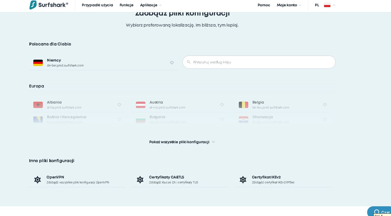

Więc tak
Rejestrujemy się na stronie surfsharck. Można przez cashback Quidco mamy dodatkowe 60%.
Po zarejestrowaniu wchodzimy na nasze konto. Po prawej stronie strony wybieramy urządzenia.
Schodzimy na dół i mamy opis: Zaawansowane, a pod nią opis: Router
Klikamy w Router i przechodzimy do strony gdzie mamy na dole opis: Zdobądź pliki konfiguracji
Mamy polecane lokalizacje dla Ciebie. Ja wybrałem lokalizację z polski . Jest napisane że im bliżej lokalizacji skąd pochodzimy tym szybsze transfery. Z polski są dostępne tylko dwa warszawa i gdynia.
Na zdjęciu jest adres z niemiec : de-ber.prod.surfshark.com - taką lokalizację wpiszemy w nasz VPN
Poniżej mamy też opis inne pliki konfiguracyjne:CertyfikatyCA . Klikamy to i pobieramy.
Mamy tu 2 pliki które otwieramy przez notatnik , word.
Jeszcze niżej mamy opis : Uzyskaj poświadczenia usługi : gdzie mamy login i hasło które użyjemy w konfiguracji routera.

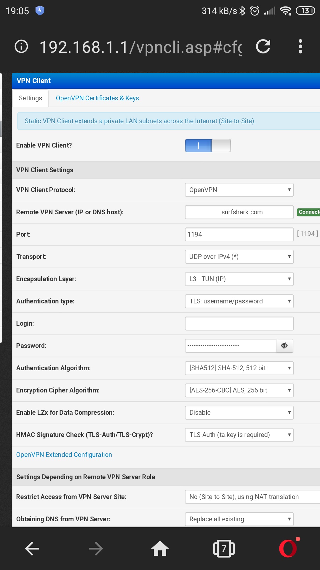

Teraz gdy już mamy wszystko. Odpalamy stronę naszego routera. Klikamy na zakładkę VPN Client. Zaznaczmy Enable VPN Client i mamy konfigurację naszego VPN.
1. Wybieramy tak jak na zaznaczonych zdjęciach. Najpierw Protocol OpenVpn
2. Remote VPN tutaj wpisujemy naszą lokalizację
3.Porty i transport jak na zdjęciu
4. Authentication type:Wybieramy TLS:username
5. Login i hasło kopiujemy ze strony jak wcześniej opisałem
6. Ustawienie szyfrowania jak na zdjęciu
7. HMAC wybieramy TLS:Auth

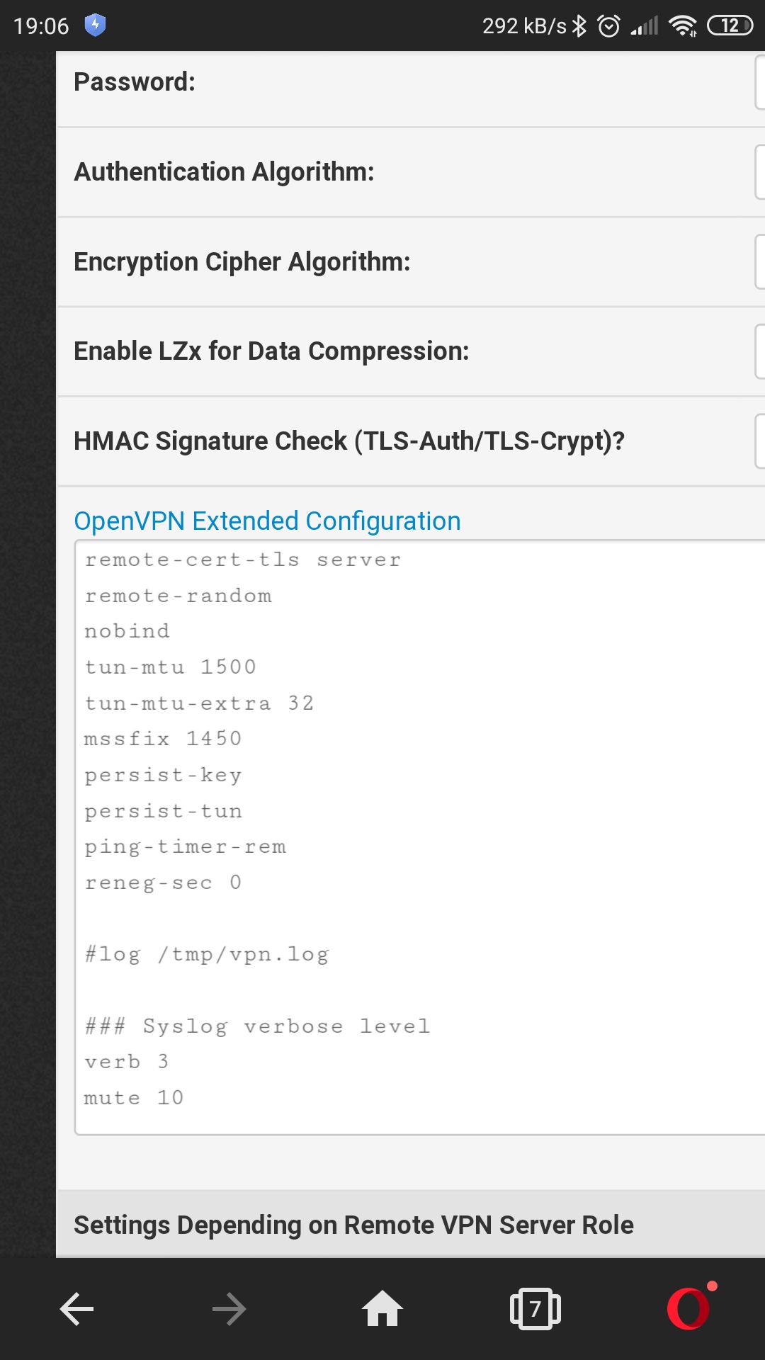

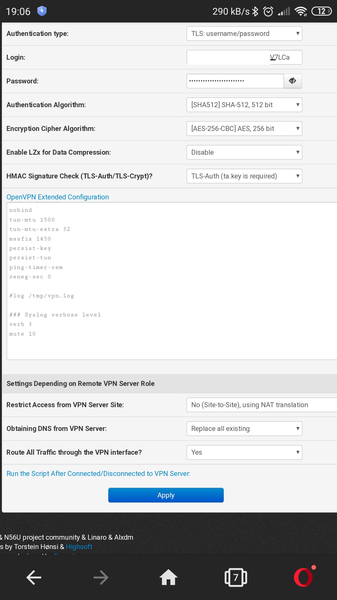

8. Następnie mamy podświetloną nazwę OpenVPN Extendet- klikamy to i otwiera nam się pole do wpisania.
Wpisujemy
nobind
tun-mtu 1500
tun-mtu-extra 32
mssfix 1450
persist-key
persist-tun
ping-timer-rem
reneg-sec 0
# log /tmp/vpn.log
### Syslog verbose level
verb 3
mute 10
9.Następnie pozostałe trzy zakładki taj jak zdjęciu.
