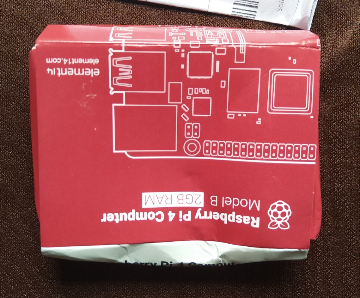

Update: akurat byłem w domu i przed chwilą otwierałem listonoszce bramofurtę ;D z domofonu, coś mnie tknęło i poszedłem zajrzeć do skrzynki, a w niej jakaś zmiażdżona przesyłka - pomacałem i przyszło mi do głowy, że wysłali RPi luzem bez pudełka, jednak się myliłem - po prostu kartonik tym razem nie dał rady (nigdy wcześniej się mi coś takiego nie zdarzyło - zawsze kartoniki RPi były wystarczająco wytrzymałe na przesyłki listami - chyba wszystko schodzi na psy).

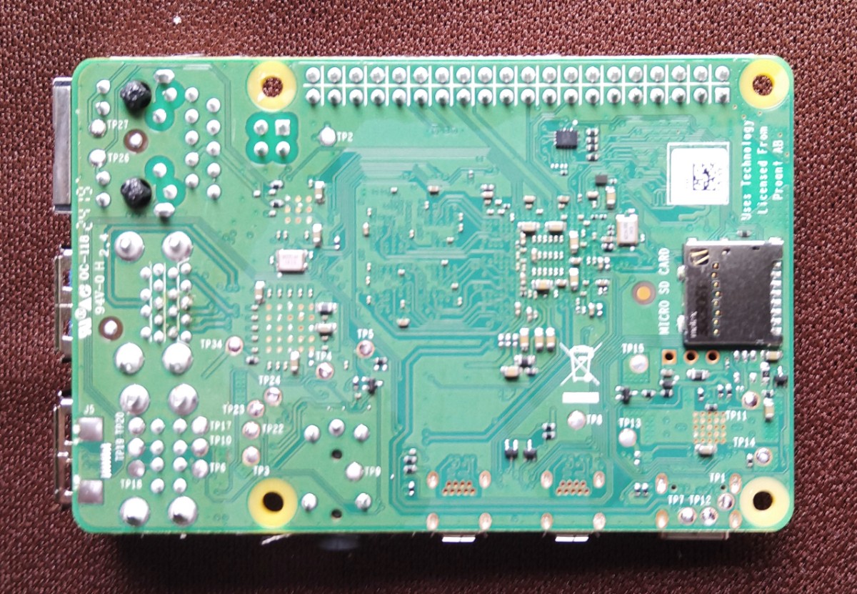

Nie jest jednak tragicznie - sprzęt nie jest uszkodzony, nawet piny GPIO nie pogięte Big Grin od spodu płytki widać plamę po technologicznie stosowanym topniku (IPA to raczej zmyje, edit: zmył).

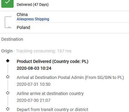

Na bis - tracking wyglądał tak (właściwie oba trackingi, bo miałem oba numery przesyłki):
czyli "dostarczono przedwczoraj", generalnie mimo wszystko zachowywałem zimną krew Big Grin i planowałem na dziś odwiedziny poczty, bo już nieraz się zdarzało, że awizonosz (w moim rejonie zwykle to problem z kurierem pocztexu) nie zostawił awiza, a w systemie jest jakiś status z czapy (oprócz "awizowanych", faktycznie nieawizowanych, bywały już przesyłki "dostarczone", które sobie leżały na poczcie).

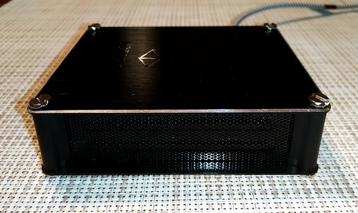

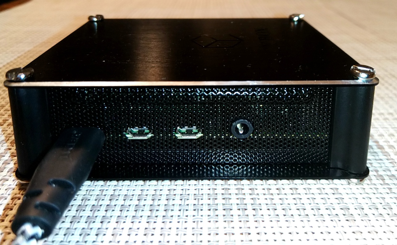

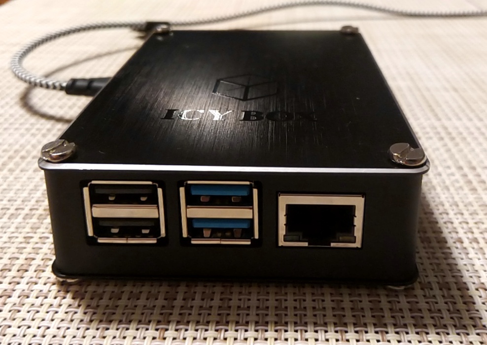

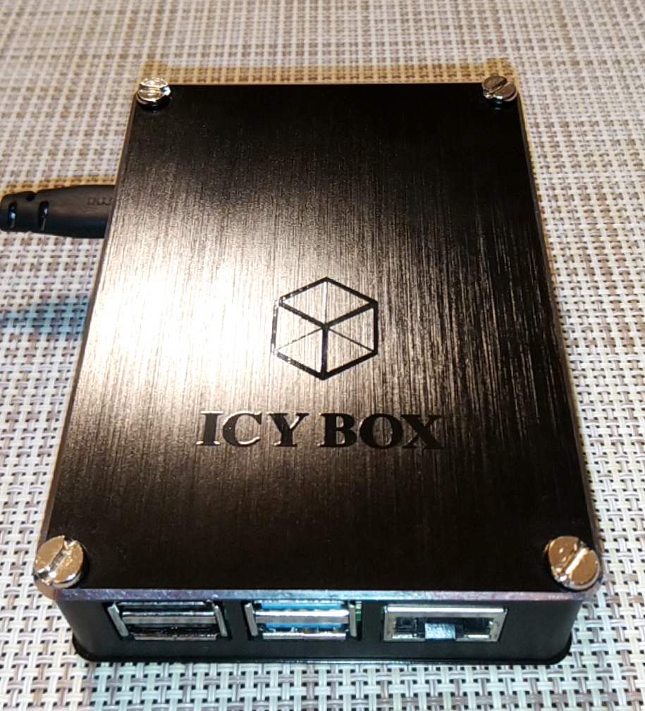

Tak się to prezentuje w obudowie IB-RP102 Plus (brandowanej przez Icybox'a, czyli Raidsonic) jeszcze nie kombinowałem jak rozwiązać kwestie chłodzenia (prawdopodobnie po stronie GPIO dołożę od zewnątrz pionowo wentylator 25mm), na zdjęciach usiłowałem zademonstrować 2 dłuższe ścianki wykonane z perforowanej blachy (wsuwanej w szkielet plastikowy), krótsze stanowią odlew plastikowy wraz z głównym szkieletem obudowy, a spód i góra to "szczotkowane aluminium" czy jakkolwiek się to nie nazywa marketingowo, brandowanie jest naniesione metodą lakierowania wybiórczego, zapewne sitodrukiem.
Zdecydowałem się na nią ze względu na te perforowane ścianki, ale konstrukcyjnie nie jest dobrze przemyślana, szczególnie pod względem chłodzenia (próbnie zainstaluję pewnie HA w jakiejś prostej konfiguracji i popatrzę na temperatury, czy to jest akceptowalne, czy konieczny będzie
"wiatrak"; w zastosowaniach, gdzie procek jest bardziej obciążony pasywne chłodzenie nie ma szans i szczerze wątpię by wentylatorek nawiewowy bądź wywiewowy zamocowany za perforowaną blachą dał radę, no ale któż to wie? zamontowałem zestaw aluminiowych radiatorów dostarczanych z obudową, a nie są one jakoś ponadprzeciętne).

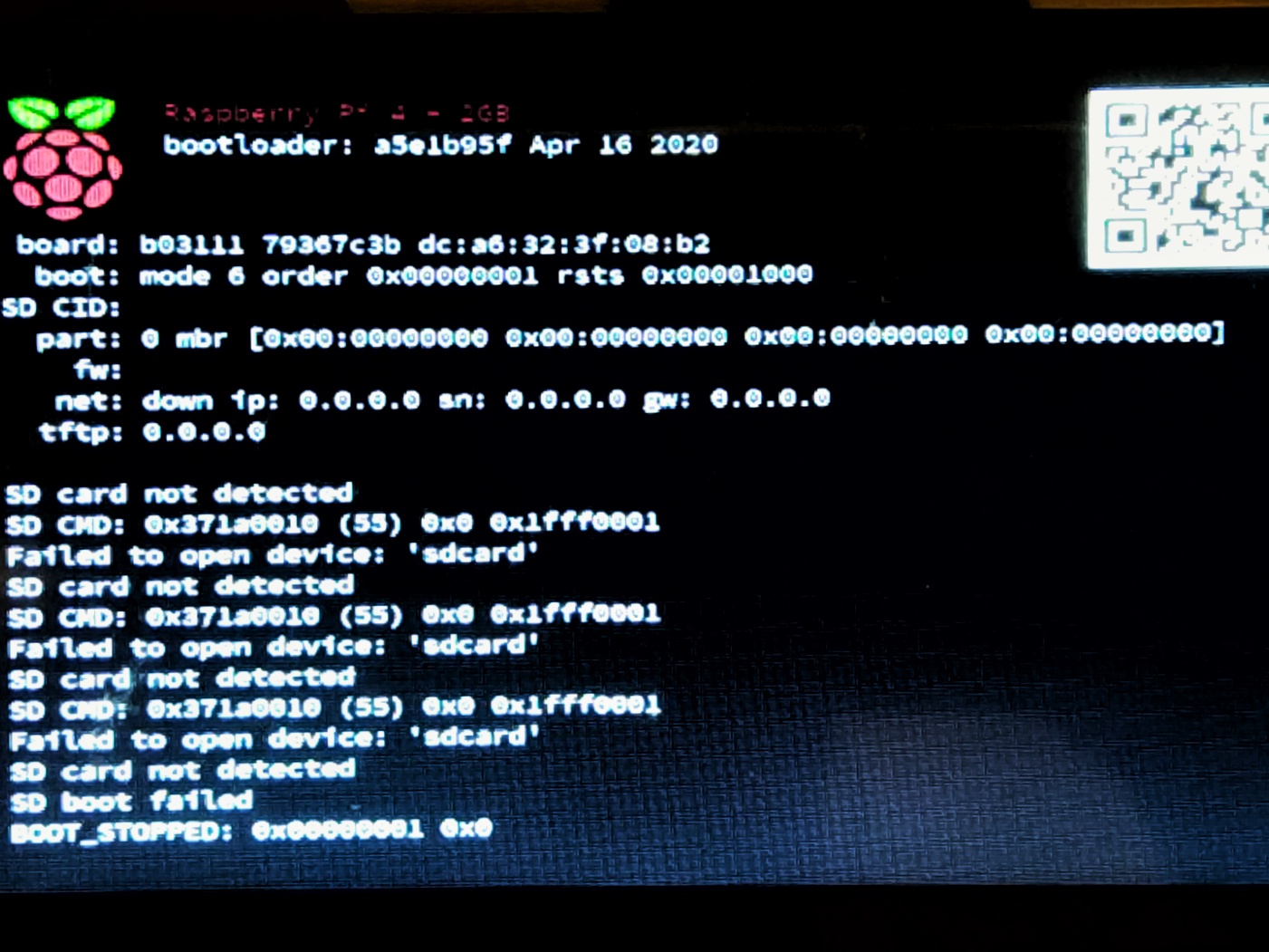

Po prawej zdjęcie tego co wyświetla bootloader w przypadku nieudanego startu - tu brak jakiegokolwiek nośnika z systemem.
Jakkolwiek to jest sytuacja po upgrade firmware do kwietniowej wersji, nie wiem jaka wersja była fabrycznie - zapomniałem sprawdzić Tongue przy aktualizacji (bo chwilowo używałem tego nieczytelnego ekraniku), a chciałem mieć pewność, że jest w ostatniej "megastabilnej"(=obecne "recovery") wersji, ta już chyba ma bootowanie z USB, jeśli nie to pomyślę nad wersją "stable", która nie jest domyślną (nie ukrywam sposób oznaczeń jest trudny do zaakceptowania, skoro "stable" nie jest domyślną wersją…) zdjęcie wygląda dość fatalnie, bo to ekranik dotykowy o jakiejś śmiesznie małej rozdzielczości - kupiony z myślą o budowie playerka Volumio na bazie RPi3 (a może na jakiś inny projekt, gdzie mały wyświetlacz dotykowy ma sens - do "zwykłego" użytku zamiast prawdziwego monitora to się oczywiście nie nadaje).

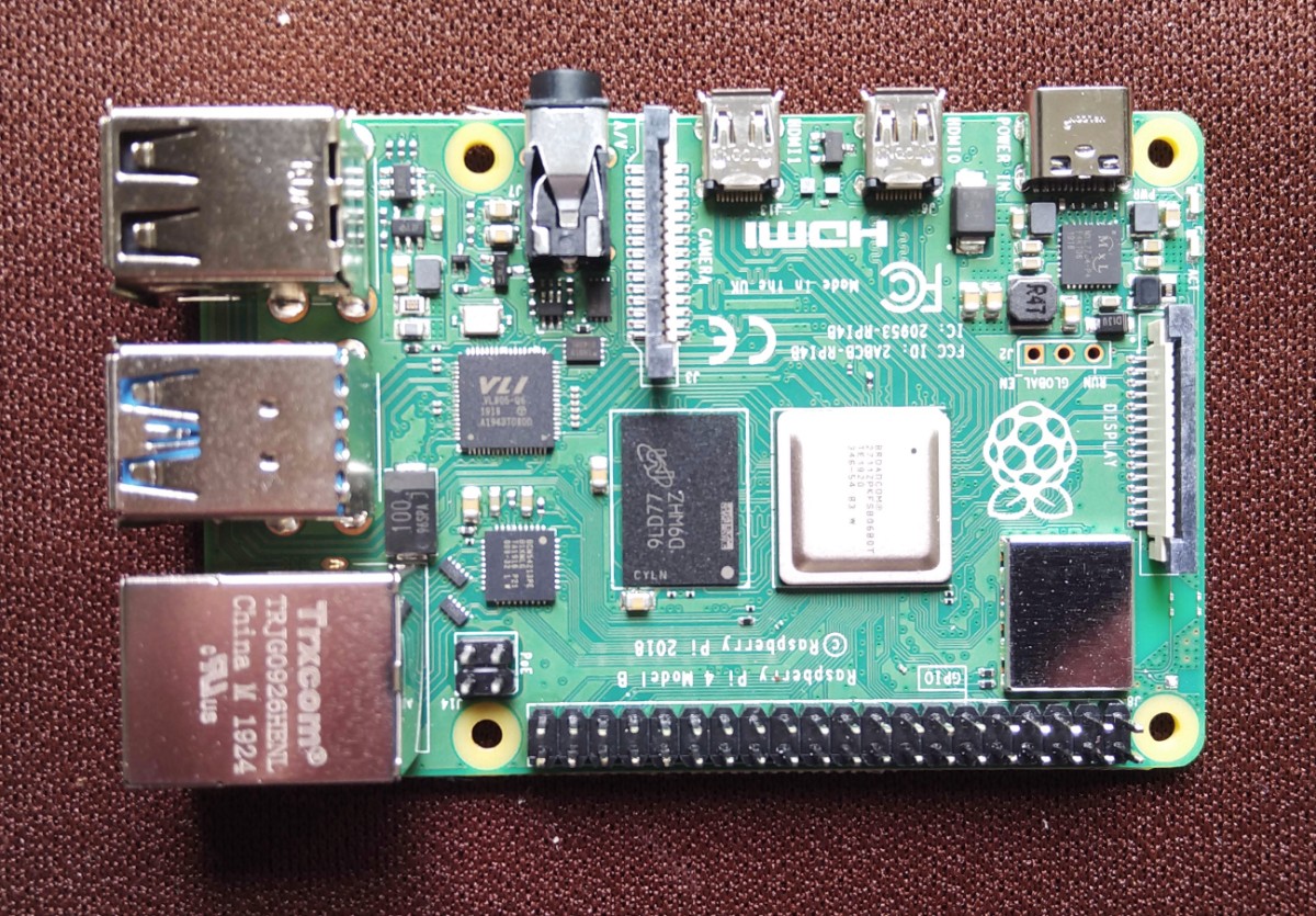

Przy okazji widać jeszcze wersję RPi: b03111 (b=2GB RAMu, 0 to produkcja przez Sony UK (?), następnie 311 co oznacza RPi 4B i może coś jeszcze? a końcówka 1 to zakodowana wersja PCB 1.1, której się tak bardzo boją co poniektórzy - szczególnie Ci którzy czytają za dużo Big Grin ale niekoniecznie usiłują to zrozumieć)
