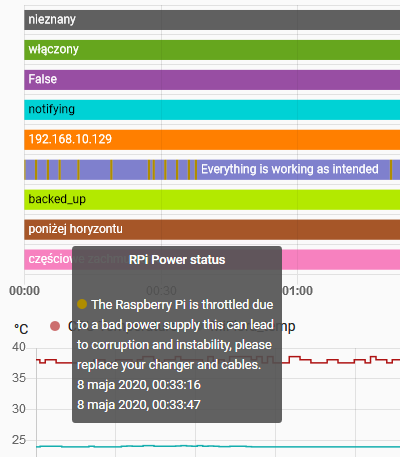

Tylko chciałem się upewnić, że mówimy o tej ofercie:
https://www.aliexpress.com/item/4000154650519.html Bo sprzedający raczej w porządku wygląda. I jeszcze chciałbym zapytać czy "ładowarka" eXtreme NTC31C będzie już spoko pod tę malinkę plus wentylatorek (dokładnie tę obudowę bym brał: https://allegro.pl/oferta/akrylowa-obudo...8889030375 ) plus dysk HDD 2,5 " w znanej i lubianej obudowie z Chin, o której pisaliśmy kiedyś (nie chce mi się teraz szukać modelu ).

Ekonomista napisał(a):Tylko chciałem się upewnić, że mówimy o tej ofercie:Niestety to nie Amazonia, by w ofercie widzieć czy się w niej kupowało (zedytowałem link, bo "pl" bezczelnie zmienia ciasteczka czyniąc używanie Ali upierdliwym z powodu "polskawego" języka skutecznie zaciemniającego zrozumiałość opisów). Sprawdziłem historię zakupów i… kupowałem u nich już nieraz. Ekonomista napisał(a):czy "ładowarka" eXtreme NTC31C będzie już spoko pod tę malinkęHmm niby skąd miałbym to wiedzieć? "na papierze" wygląda OK "dedykowane" zasilacze mają sporą zaletę - na wyjściu mają gwarantowane nieco wyższe napięcie od 5V. Warto sobie zorganizować choćby najtańszy "mierniczek" (wskaźnik) do ładowarek USB (one są wystarczająco dokładne) albo chociaż wtyczkę USB z wyprowadzeniami umożliwiającymi łatwe użycie woltomierza, chociaż w sumie wystarczy obserwować czerwony LED (jeśli w trakcie pracy pod HA kiedykolwiek mrugnie czy zgaśnie - jest źle) w sumie do kontroli zasilania jest też coś takiego https://github.com/custom-components/sensor.rpi_power (chyba już o tym gdzieś pisałem?) Ekonomista napisał(a):plus wentylatorek (dokładnie tę obudowę bym brał: https://allegro.pl/oferta/akrylowa-obudo...8889030375 )no jeśli chodzi o chłodzenie + obudowę to jestem fanem takich rozwiązań (na ali można znaleźć nieco taniej) https://www.amazon.de/gp/product/B07WHGK1ZD "trójkę z plusem" z tego rodzaju chłodzeniem widać np. na zdjęciu tam (może kiedyś podmienię na nieporuszone, teraz okolicę mam zawaloną innymi gratami, więc zdjęcia nie zrobię, bo wstyd )http://forum.jdtech.pl/Watek-covid-19-po...-z-wirusem estetyką nie grzeszy, ale wspomniany akryl "rozpada się w rękach" (a estetyka równie dyskusyjna) - to akurat doświadczenie nie związane z RPi, ale tego typu konstrukcje tak po prostu mają. Taka jest całkiem estetyczna (ale tylko wersja czarna), ale żadna z wersji nie zawiera(ła) radiatorów: https://www.aliexpress.com/item/4000260965022.html tylko musiałbyś poszukać aktualnej oferty (w wersji bez wentylatora kosztowała z przesyłką niecałe 4 dolce, a chłodzenie miałem tam zastosowane całkiem "ambitne", ale i tak źle skonstruowane - jedynym mocowaniem sporego radiatora, ledwo mieszczącego się w tej obudowie https://www.amazon.de/gp/product/B07JGNF5F8 są termopady i taśma dwustronna - więc to rozwiązanie mocno dyskusyjne, obudowa jest składana "na wcisk" więc może nie jest jakaś szczególnie solidna, ponadto były potrzebne drobne modyfikacje mechaniczne - obudowa miała wewnętrzne mocowania dla własnego wentylatora, a jedyny plus to wentylator raczej solidniejszy niż w modelu "kanapka". Może zdjęcia jakieś znajdę? i ostatnia kwestia Ekonomista napisał(a):plus dysk HDD 2,5 " w znanej i lubianej obudowie z Chin, o której pisaliśmy kiedyś (nie chce mi się teraz szukać modelu Tongue ).szkoda, że nie rzuciłeś linka źródłowego do wątku na forum, jeśli chodzi o RPi3B+ to udane bootowanie HA udało mi się uzyskać tylko na dokładnie takim adapterze jak na zdjęciu z wkrętakiem (pod ssd m.2 nvme, jeden z najtańszych, bo bez obudowy…) choć nie zrobiłem pełnego testu z restartem systemu (a bywają konfiguracje które bootują, ale nie można zrobić restartu - firmware do czwórki w tej chwili już zawiera obejście tego problemu) https://www.aliexpress.com/item/4000532983205.html UWAGA bootowanie RPi3B+ poprawnie działa tylko z firmware 2.04 mostka JMS583 (które za to ma inne błędy, po upgrade do 2.06 RPi3B+ nie potrafi już z tego bootować… a nie spodziewałem się takiego obrotu sprawy i downgrade mogę zrobić co najwyżej do 2.05 o ile się uda…) czwórki z oczywistych względów nie testowałem (bo póki miałem ją w ręce nie było nawet cienia takiej możliwości) a nie mam czasu ani tyle sprzętu, by móc nim swobodnie żonglować (przekładki dysków czy ssd są swoją drogą najbardziej czasochłonne) na kolejne testy - w każdym razie żadna z posiadanych obudów 2,5' nie dała zadowalających rezultatów parę miesięcy temu (ale na 100% cześć winy leżała wtedy w samym HassOS) Statystyki Folding@home |
