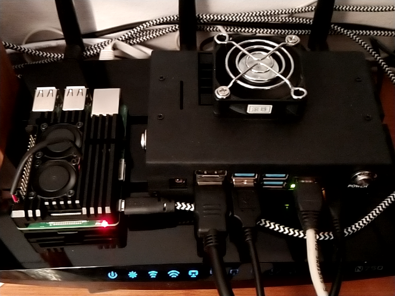

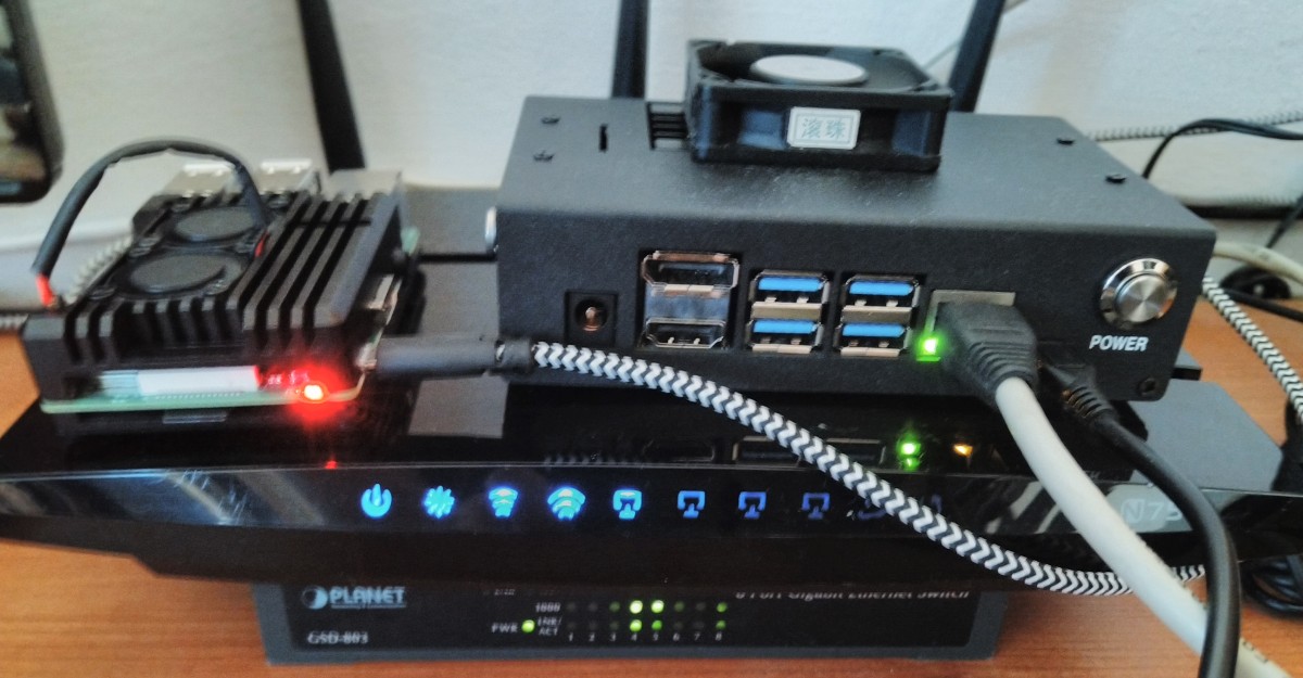

Narzekań ciąg dalszy: tym razem na wypust Nvidii - w standardowym starter-kit'cie (to się oficjalnie nazywa: "zestaw programistyczny") dostajemy moduł (SoM) + płytę "główną", czyli miejsce do zainstalowania modułu i… kartonowe pudełko do poskładania jako podstawka, takie coś zamiast obudowy (!) oczywiście góra nie jest osłonięta w żaden sposób, mi się wtedy promocyjnie trafił zestaw brandowany przez waveshare zawierający dodatkowo zasilacz (niestety w wersji micro-USB), kartę pamięci i czytnik do tej karty, dokładnie taki (teraz cena jest raczej nie do przyjęcia…):
https://www.waveshare.com/product/ai/jet...?sku=16531
a wierząc w sukces planowanego projektu domówiłem do kompletu obudowę (tego modelu już nie produkują, anteny w wizualizacji nie są do kompletu - one "przynależą" do karty WiFi, której nie znajdziemy w starter-kicie!):
https://www.waveshare.com/jetson-nano-case-b.htm
Poczytałem też wtedy w necie zachwyty nad trybem low-power i tym, że sprzęt może chodzić bez chłodzenia i… w to uwierzyłem nie zamawiając nic do chłodzenia, jak się okazało zemściło się to wkrótce po tym, gdy się przyłączyłem z tym sprzętem do projektu Fold for Covid - Jetson Nano zaczął freezować, obliczenia przekraczały time-out'y, bo procek prawdopodobnie throttlował itd… jak się okazałó radiator w połączeniu z obudową ograniczającą przepływ powietrza wystarczyły, by samodzielnie (bez wykorzystania GPU!) pracujący na pełnych obrotach procek się przegrzewał, teraz mam tam samoróbkę z jakiegoś wentylatora z odzysku (wątpliwa estetyka), ale sprzęt w końcu działa:
chociaż w sumie całe "arm'owe stanowisko antycovid'owe" nie jest jakoś specjalnie estetyczne…
Taki mały komentarz do zdjęcia - Jetson Nano jest na nim zasilany przez micro-USB - takie rozwiązanie jest dopuszczalne tylko w tzw. trybie małej mocy (gdy nie wykorzystujemy do obliczeń GPU Maxwell), przy pełnym wykorzystaniu mocy obliczeniowej zalecany jest zasilacz 5V 4A (mam taki, ale używam go z Odroid'em MC1 solo, bo ma on możliwość zasilania tylko za pomocą "baryłki").
Ostatnio tymczasowo doposażyłem go w malutki ekranik (docelowo będzie może wykorzystany do budowy playera Volumio opartego na RPi3B+):
Natomiast na stałe na "tymczasowo" zamontowanym wentylatorze zagościł grill (bo prowizorka bywa najtrwalsza, ale kiedyś może się szarpnę na pasujący do fabrycznych mocowań wentylator?), choć jak widać kable z tyłu nie dodają uroku konstrukcji Tongue
