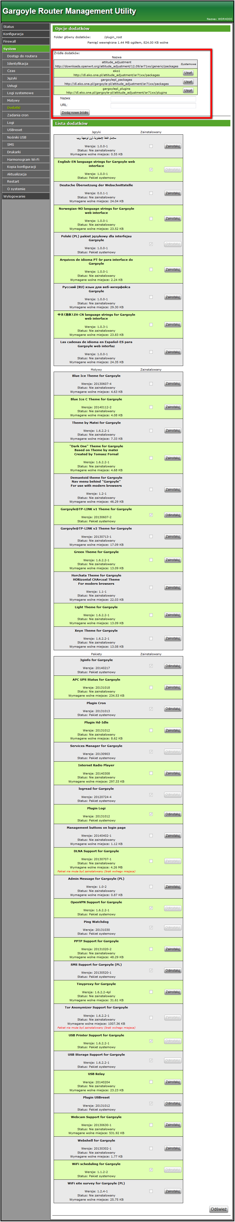

Gofer napisał(a):Na szczęście jeszcze "Management buttons on login page" wchodzi - dodatek ten był stworzony wprawdzie do Aero2, kiedy trzeba było renegocjować połączenie komórkowe, jednak na opisywaną przypadłość jest jak znalazł. nie wiem czy jest miejsce na "Plugin Cron" - de facto jest to tylko graficzna nakładka umożliwiająca konfigurację cron'a z webui (tworzy zakładkę System->Zadania cron), ale dzięki niej można łatwo konfigurować dowolne akcje cykliczne (choćby restart połączenia czy całego routera np. raz na dobę) bez używania konsoli co prawda Cezary przygotował takiego gotowca do generowania składni polecenia http://eko.one.pl/cron.php więc można to w miarę łatwo też sobie skonfigurować z konsoli jest jeszcze coś - "Monitor połączenia" (bodajże plugin nazywa się "Ping Watchdog"?) jakkolwiek chyba jest "na pokładzie" nawet dla routerów z 4MB flasha w wydaniach Cezarego ale nie wiem czy w tym nietypowym wypadku będzie użyteczny (spowolnienie połączenia wcale nie musi powodować utraty odpowiedzi na ping) jednak po wykonaniu jakichś sensownych pomiarów pewnie dałoby się (tak całkowicie poza pluginami) wykombinować jakiś skrypt, który by wykrywał wzrost czasu odpowiedzi na ping, tyle, że takie rozwiązanie może powodować problem restartów przy wysyceniu łącza np. torrentami Statystyki Folding@home |
14-11-2015, 16:58
TP-Link TL-MR3420 v2 + Huawei E3131h-2
szopen napisał(a):nie wiem czy jest miejsce na "Plugin Cron" - de facto jest to tylko graficzna nakładka umożliwiająca konfigurację cron'a z webui (tworzy zakładkę System->Zadania cron), ale dzięki niej można łatwo konfigurować dowolne akcje cykliczne (choćby restart połączenia czy całego routera np. raz na dobę) bez używania konsoliTo by było dobre, o ile sprawę załatwiałby tylko restart WAN (a o tym nie jestem przekonamy, bo był tylko robiony dotychczas restart całego routera), oraz przyjmując że żywotność któregoś z urządzeń się nie kończy. Z ciekawości zainstalowałbym crona, ale chyba z interfejsu graficznego nie ma takiej możliości - wklejam zrzut ekranu (wprawdzie z TL-MR4320_v1, który teraz mam uruchomiony, ale z tego co pamiętam, w TL-MR3420_v2 nie widziałem różnic).
14-11-2015, 17:34
to jest lista po odświeżeniu w trakcie połączenia z internetem?
w takim razie nakładki do crona nie ma w repozytoriach… albo może trzeba zainstalować? z konsoli plugin-gargoyle-cron http://eko.one.pl/forum/viewtopic.php?id=6654 ale samego crona masz w systemie, bez pluginu pozostaje ręczna konfiguracja http://eko.one.pl/?p=openwrt-cron Statystyki Folding@home |

Tak, to jest lista po odświeżeniu.
Czy konfigurację crona robi się edytorem "vi'? Pytanie nieaktualne - doczytałem sobie. |
