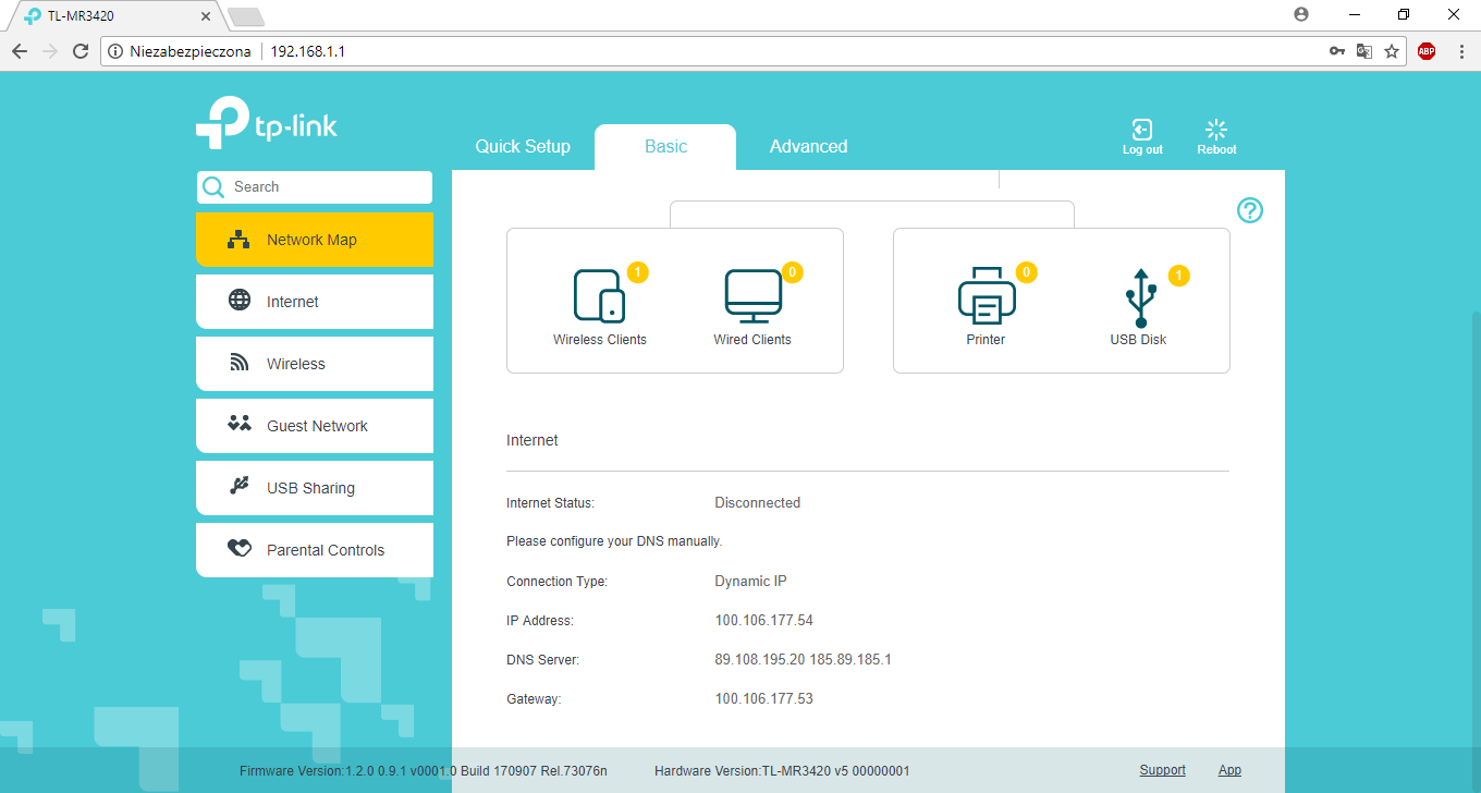

Zmieniłem w aplikacji PLAY ustawienie modemu z NDIS na RAS. Zrestartowałem router do ustawień fabrycznych i już myślałem, że wszystko jest ok po ujrzeniu takich diod.
[Obrazek: 1hxpiw.jpg]
Jednak nie jest..
Okazuje się, że mój problem aktualnie to dokładnie ten punkt z instrukcji routera (zdjęcie 1, strona 75)
Cytat:Q4.What should I do if I can’t access the internet even though the
configuration is finished?
Wszystkie dane IP, Subnet, Default Gateway, Primary DNS, Secondary DNS są ok. Po ustawieniu DNS'a na 8.8.8.8, dalej nie ma połączenia z internetem, a panel po próbie połączenia wciąż mówi "Please configure your DNS manually".
[Obrazek: v32ky0.png]
Screeny z quick setupu w załączniku.
Wyniki z commandline też.

01-12-2017, 10:13 (Ten post był ostatnio modyfikowany: 01-12-2017 10:18 przez szopen.)
TP-Link MR3420 V5
zacznę od tego
masz na tej karcie SIM aktywny pakiet danych?
olej_kujawski napisał(a):Zmieniłem w aplikacji PLAY ustawienie modemu z NDIS na RAS
dokłądnie tak jak napisałeś - zmieniłeś w aplikacji, ale nie w modemie, bo to jest jedno z tych ustawień, które na pracę modemu w innym urządzeniu nie ma wpływu (to jest ustawienie aplikacji. a nie modemu)
na obecną chwilę można powiedzieć, że nie masz połączenia z internetem Big Grin
ciekawe, bo wydaje się, że połączenie z operatorem zostało nawiązane
(adres 10.x.x.x jest typowym adresem wewnątrz NATu Playa)
przygotuj screeshoty z zakładek powiązanych z WAN (nie musisz ich pakować zipem, po prostu wrzuć jako załączniki) chwilowo nie mam czasu czesać po manualu jak się mają nazywać, ale dajesz radę znakomicie, więc i z tym dasz chyba radę
i jeszcze jedno pytanie czy może przypadkiem wymuszałeś LTE w tym modemie?

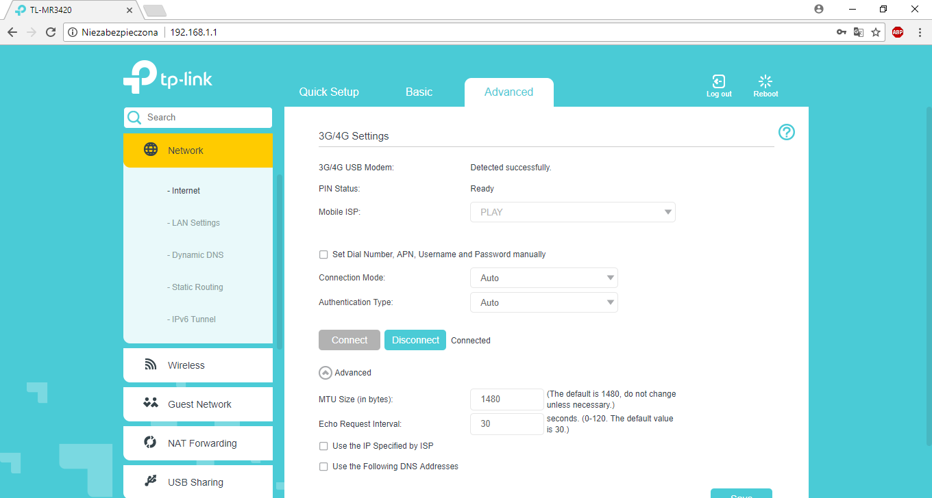

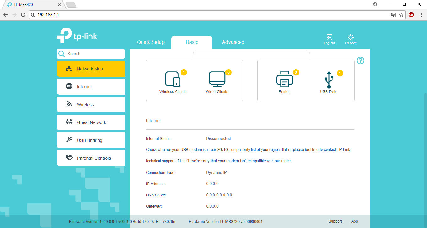

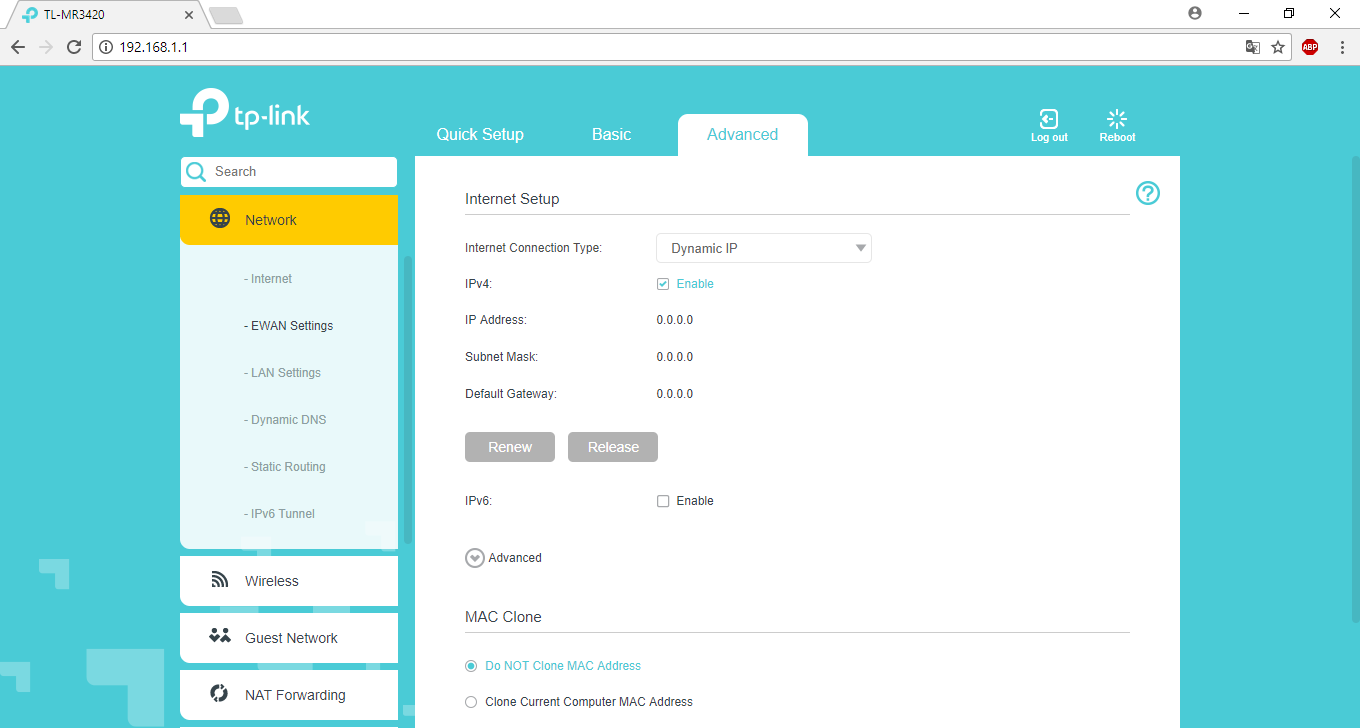

(01-12-2017 10:13)szopen napisał(a):  masz na tej karcie SIM aktywny pakiet danych?
Jeśli dobrze rozumiem to nie, mam abonament i limit 50GB miesięcznie.
DNSy są ustawione na te, które podałeś, automatycznie, lecz tak jak na poprzednim screenie jest informacja "Please configure your DNS manually".
W załączniku oprócz zdjęć z GUI wrzuciłem też wynik tracerouta i pinga. Dodatkowo jeśli w "operation mode" ustawie na "3g/4g with EWAN backup" to mam dodatkową zakładke z konfiguracją (ewan_settings), dane nt IP/DNS itd są puste domyślne (internet_ewan) oraz na routerze dioda internetu pali się na pomarańczowo, co świadczy chyba o tym, że nie złapał internetu z modemu to odpalił ten "backup" jeśli dobrze to rozumiem.

02-12-2017, 04:01 (Ten post był ostatnio modyfikowany: 02-12-2017 04:05 przez szopen.)
TP-Link MR3420 V5
olej_kujawski napisał(a):i limit 50GB miesięcznie.
czyli masz pakiet danych (50GB o ile go nie zużyłeś)
olej_kujawski napisał(a):Dodatkowo jeśli w "operation mode" ustawie na "3g/4g with EWAN backup"
jeśli nie masz internetu doprowadzonego po ethernecie, to nie włączasz tej opcji
pokaż resztę zakładek z advanced/network, oraz basic/internet, bo 3 obrazek dowodzi, że masz (nie wiadomo czy poprawne) połączenie z siecią komórkową (ale dostajesz prawidłowe IP)
PS masz mieć jakieś specyficzne ustawienia APN?
czy to najzwyklejszy standartowy abo?
połączenie komórkowe można skonfigurować ręcznie jeśli nie ma pewności, że fabryczny preset w routerze jest poprawny
