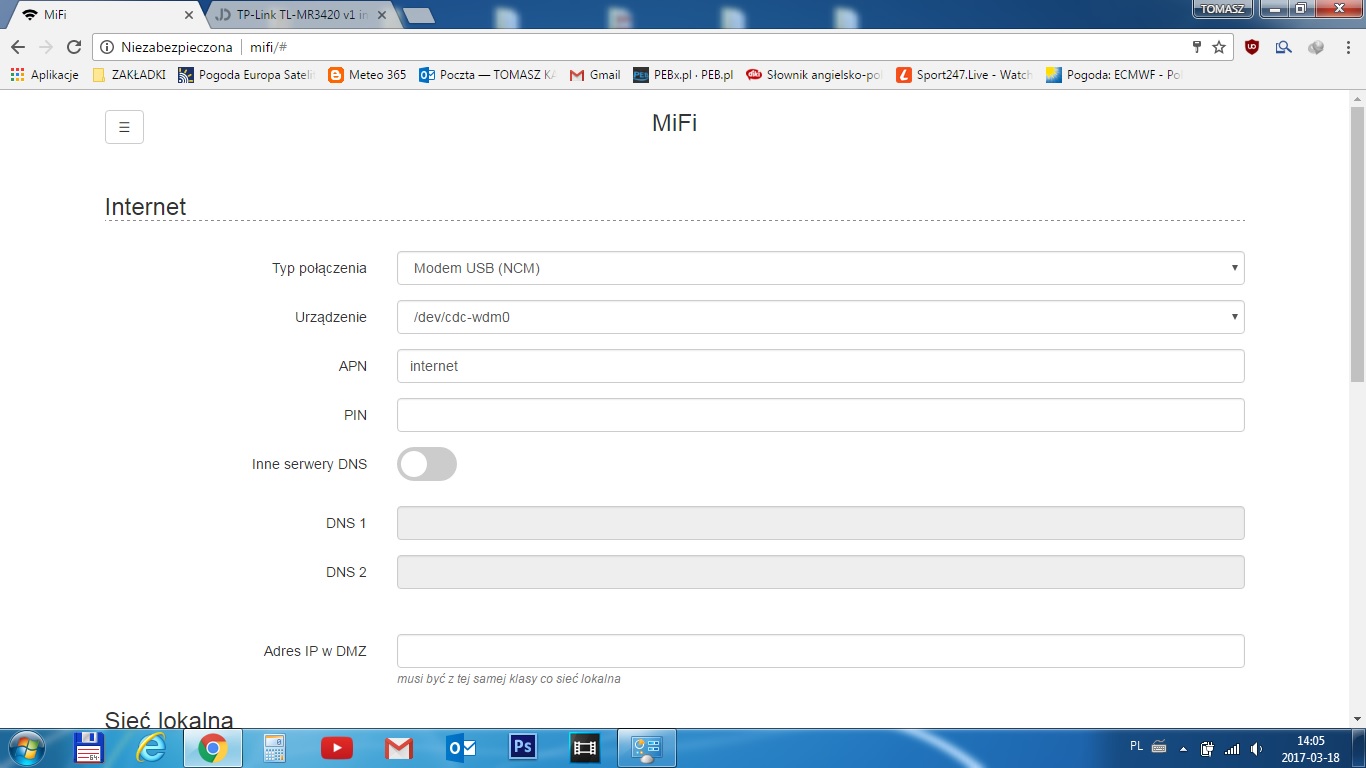

18-03-2017, 14:41
(Ten post był ostatnio modyfikowany: 18-03-2017 14:41 przez 90tomash.)
RE: TP-Link TL-MR3420 v1 instalacja gargoyle pytanie
Takie coś jest (załącznik)
Mifi wgrałem |
18-03-2017, 14:45
sam wykrył że to NCM czy wybrałeś ręcznie?
swoją drogą musisz poeksperymentować bo nie mam takiego sprzętu jak Ty ![]() tak mi się przypomniało - Orange to pewnie masz PIN Statystyki Folding@home |

Ja wybrałem.
Nie ma pinu. Karta nju nie ma. Biedny ten soft. Nie podoba mi się . Myślałem że prostota oznacza łatwość . Próbowałem coś kombinować ale nie zmienia się nic. Jak mam ewentualnie wrócić do oryginału jeśli tu nie ma opcji żadnej po za restart urządzenia |

skonfiguruj jako RAS (przynajmniej spróbuj)
nie wiem jaka ma być konkretna konfiguracja pod ten modem (nie wiem nawet czy masz klasyczny czy hilink), ale od przeklinania paru opcji nic nie zepsujesz bo nie mam możliwości zrobić testów (obecnie nie mam za wiele sprzętu, parę osób z naszych użytkowników jednak planowało testy tego fw. więc więcej cierpliwości - może się ktos inny odezwie) jeśli dorobisz się modemu LTE to to firmware powinno sobie z nim poradzić, a fabryczne zapewne sobie nie poradzi to że interfejs jest ubogi to efekt wywalenia wszystkich zbędnych funkcji (weź pod uwagę, że ten router sprzętowo jest bardzo ubogi - coś za coś, ) PS moim zdaniem powinno się udać Statystyki Folding@home |
18-03-2017, 15:07
(Ten post był ostatnio modyfikowany: 18-03-2017 15:19 przez 90tomash.)
zadziałał z takimi ustawieniami
