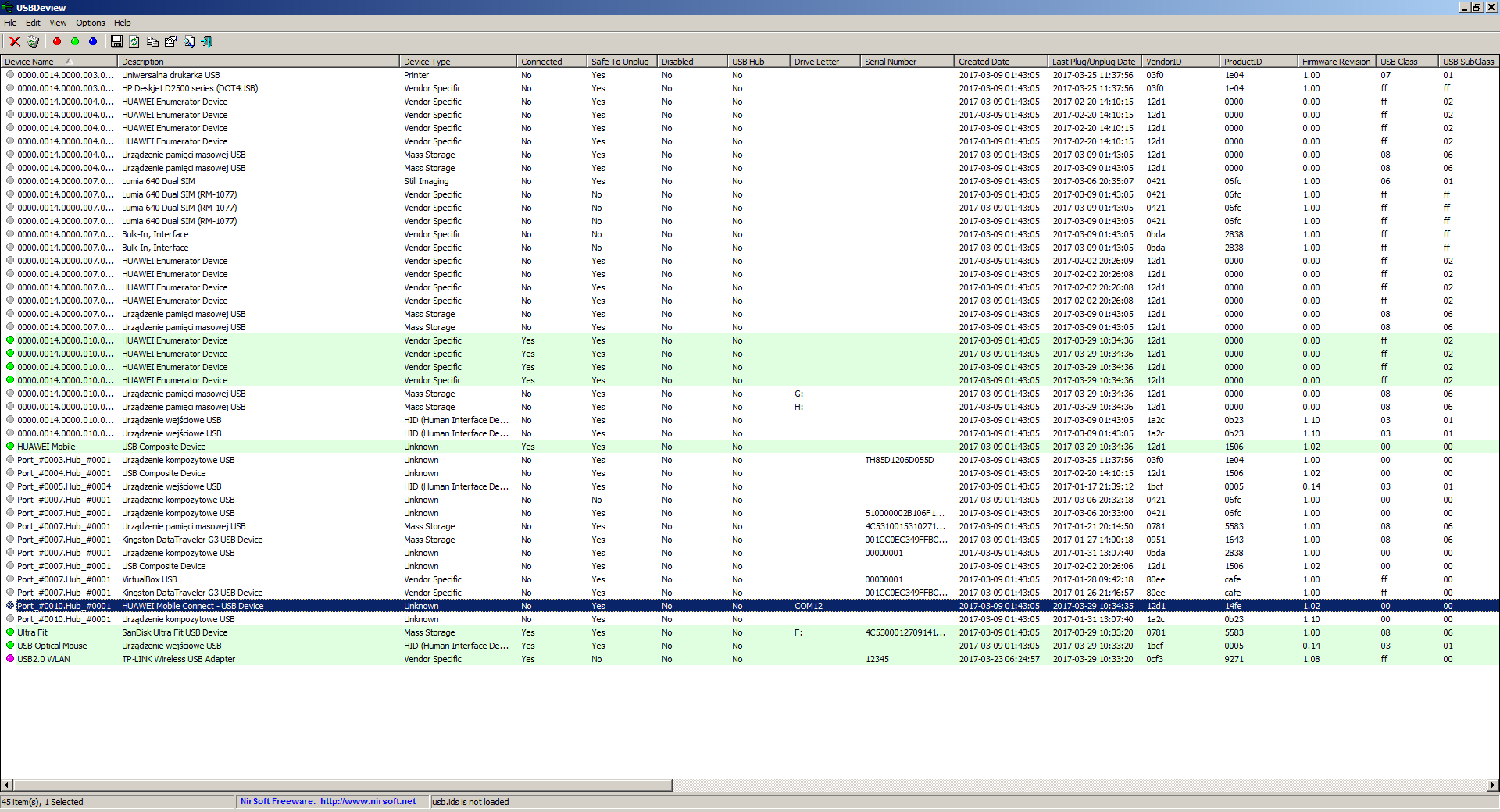

modem z aero2 po małych skonfigurowaniu połączenia modemowego zadziałał. Ten program z linku http://www.nirsoft.net/utils/usb_devices_view.html nie zadziałał, ani wersja 32bit ani 64bit. Mam system win 7 64-obitowy. No brak dostępu do pliku.
Wystarczyło odblokować plik we właściwościach. Jednak pidy są inne niż 14db !!! |
