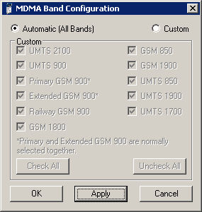

jedno z działań, które możesz zrobić to zadbać o umieszczenie modemu w miejscu o najwyższym sygnale i najmniejszych zakłóceniach (zazwyczaj przy oknie, ale nie jest to 100% reguła)
do podglądu siły sygnału polecam MDMA (jeśli dysponujesz laptopem/netbookiem z windows, znajdziesz np. w dziale Oprogramowanie) jeśli poużywasz go trochę dłużej zobaczysz, że na siłę sygnału ma wpływ położenie modemu (nawet kilka centymetrów robi różnicę) obecność urządzeń zakłócających np. komputera, mikrofali, obecność innych osób w pokoju i ich umiejscowienie, również obecność specyficznych przedmiotów na zewnątrz np. rząd zaparkowanych samochodów, pogoda, pora dnia i obciążenie sieci (tego ostatniego nie stwierdzisz bezpośrednio, ale są godziny szczytu telekomunikacyjnego i trudno tego nie zauważyć)
kolejne to przełączyć modem do pracy wyłącznie w paśmie WCDMA 900MHz
(takie przełączenie jest trwałe, póki jakikolwiek program go nie zmieni)
przykładowo można tego dokonać w MDMA kilkjąc w głównym oknie programu Band Config
tak wygląda standartowe (fabryczne) ustawienie modemu
a tak ma być (po zaznaczeniu tylko UMTS900 należy wciśnąć Apply i OK
w ten sposób można też zweryfikować czy ustawienia innym programem np. TNI zostały wykonane poprawnie i czy np. polecenia sterujące modemem z routera lub innego programu sterującego modemem (co jest bardziej prawdopodobne) nie spowodowały zresetowania się konfiguracji pasm (MDMA odczytuje bieżące ustawienia z modemu) tu jeszcze dodam, że w danym momencie może być uruchomiony tylko 1 program sterujący modemem (niezależnie od tego czy to MDMA, TNI, Play Online czy Mobile Partner) dodatkowo jeśli zamykasz jeden program a uruchamiasz inny musisz poczekać kilkanaście sekund na zwolnienie portu szeregowego przez zamykany program.

Pomaga (poza przedłużaczem) wymuszenie UMTS 900 MHz i ręczny wybór operatora (obie rzeczy ustawione za pomocą TNI) - modem szybciej się loguje do sieci Aero2. W przypadku bardzo słabego sygnału niezbędny może okazać się aktywny (z zasilaczem) koncentrator USB.
