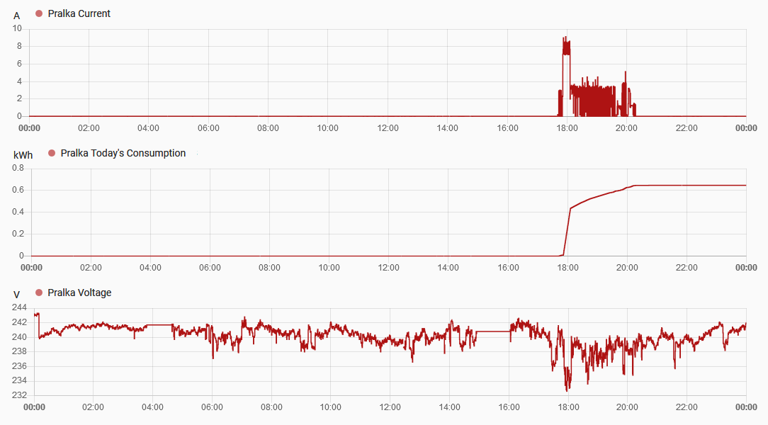

Używam go do sterowania pralką, a nie routerem (który u mnie pracuje 24/7 i prawdę mówiąc nie do końca rozumiem czemu gniazdkiem wyłączasz też router, skoro używasz jakiejkolwiek automatyki), więc w zasadzie jedyny scenariusz, który występuje u mnie to:
- zaprogramowanie pralki + jej wstępne uruchomienie
- wyłączenie gniazdka przyciskiem (by odroczyć pranie)
- włączenie zdalne/bądź w/g timera, albo kombinacja obu metod (harmonogramy nie mają sensu w przypadku pralki)
Tamte testy robiłem specjalnie dla użytkownika, który o to pytał, teraz nie widzę szans na coś podobnego (mam za dużo rozgrzebanych innych "projektów" w rożnym stadium realizacji, by ponownie rozgrzebać coś co już działa w zupełności spełniając moje wymagania).
Niestety w całym "arsenale" podobnego osprzętu jest to jedyny model gniazdka, któremu pod względem elektrycznym ufam na tyle by podpiąć tam pralkę (no OK może nie jedyny by podpiąć spore obciążenie, w tym częściowo indukcyjne, ale na nim swego czasu na spokojnie przeprowadziłem odpowiednie testy by się nie bać).
Dodatkowo TP-Link jako jedyny wśród tego co mam się fajnie i bezinwazyjnie integruje z HA, a HS110 ma pomiar energii i paru innych parametrów zasilania np. dostępne są takie informacje:
(na wykresie napięcia widać "dziury", ale to akurat moja sprawka, za to widać dzięki temu wpływ działania jednych części systemu na inne gdy ma on już jakikolwiek stopień skomplikowania - tu akurat widać prawdopodobnie brak WiFi lub przestoje w pracy HA)
Jedynym pocieszeniem niech będzie fakt, że jak dotąd nie spotkałem gniazdek WiFi wyposażonych we własny RTC z podtrzymaniem (i jest to w sumie zrozumiałe biorąc pod uwagę założenia projektowe takiego sprzętu).

(18-03-2020 01:23)szopen napisał(a):  Używam go do sterowania pralką, a nie routerem (który u mnie pracuje 24/7 i prawdę mówiąc nie do końca rozumiem czemu gniazdkiem wyłączasz też router, skoro używasz jakiejkolwiek automatyki), więc w zasadzie jedyny scenariusz, który występuje u mnie to:
