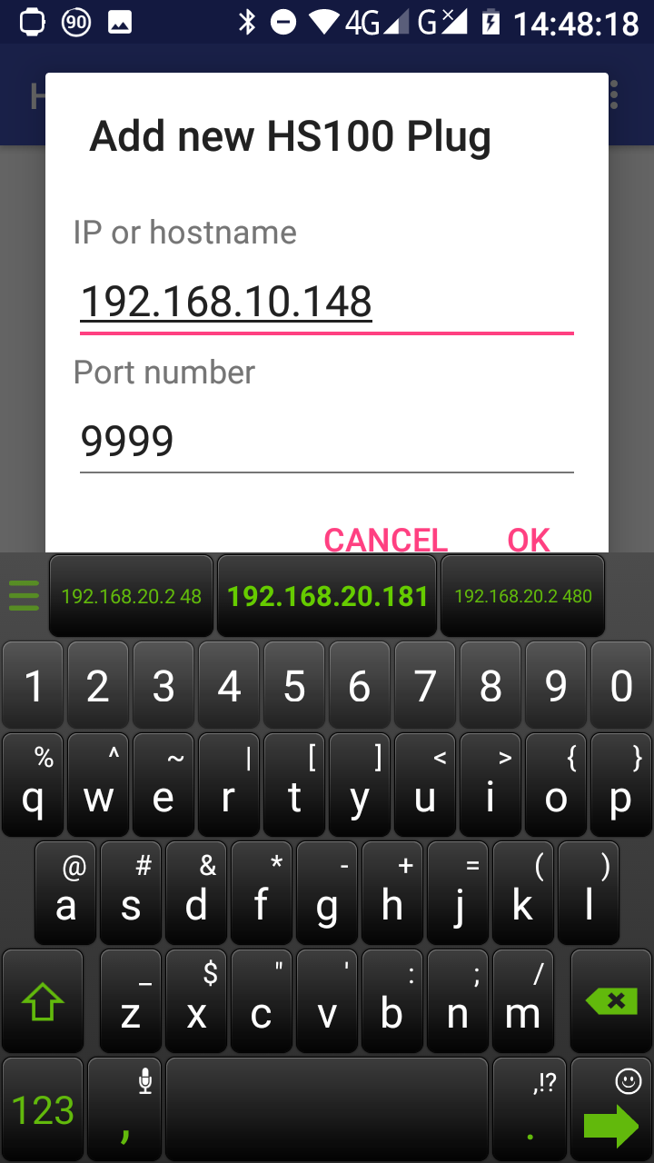

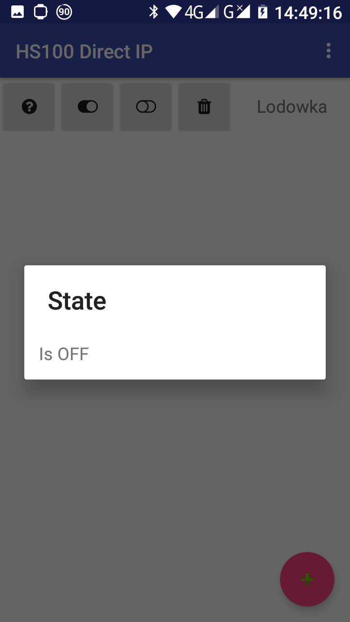

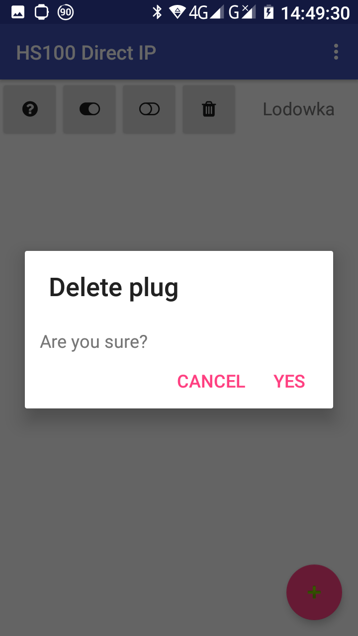

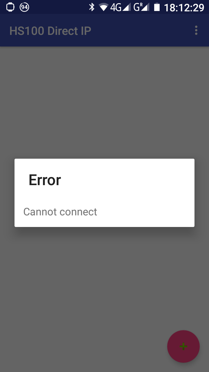

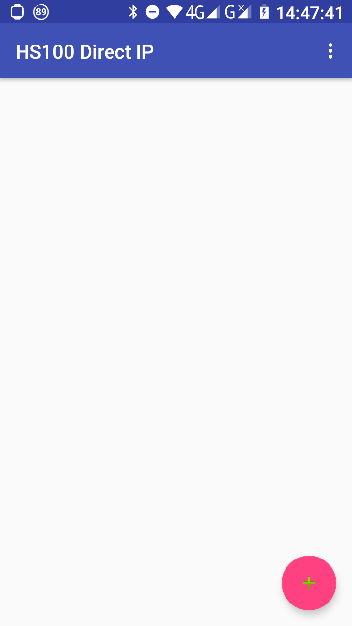

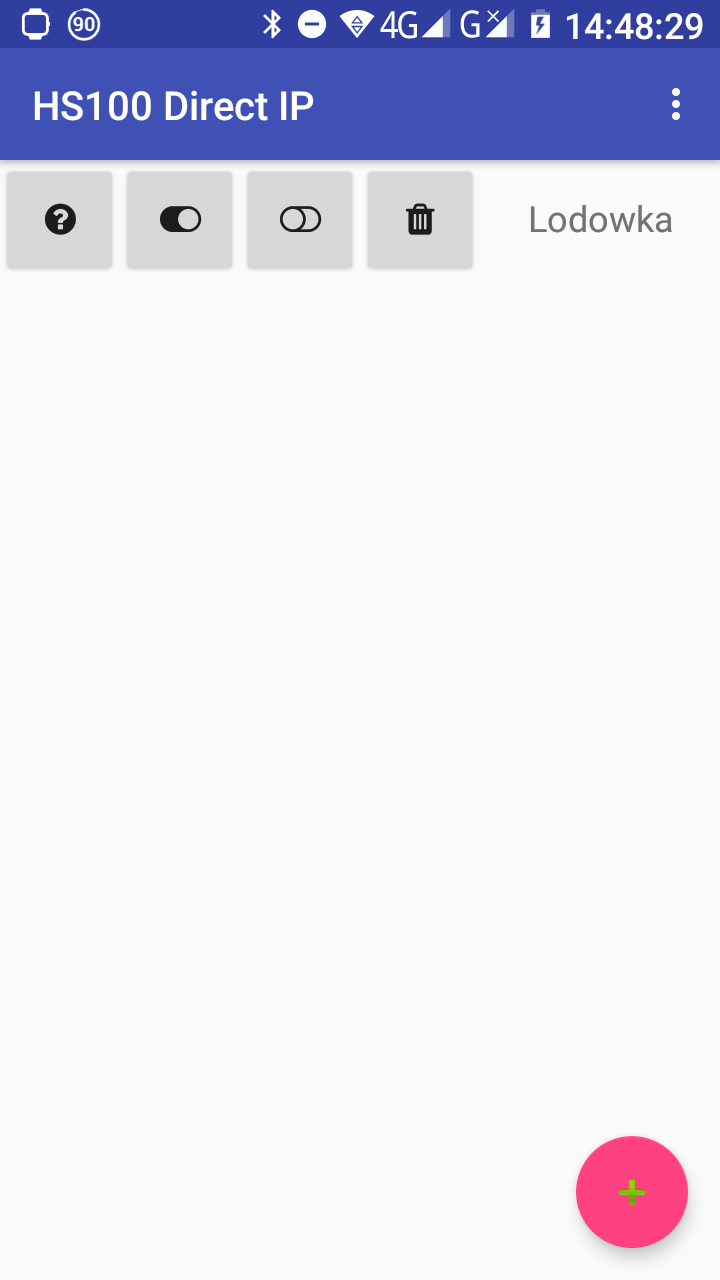

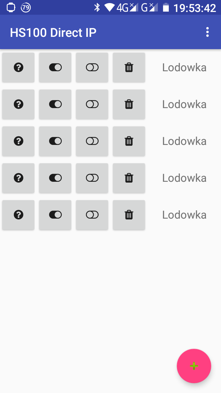

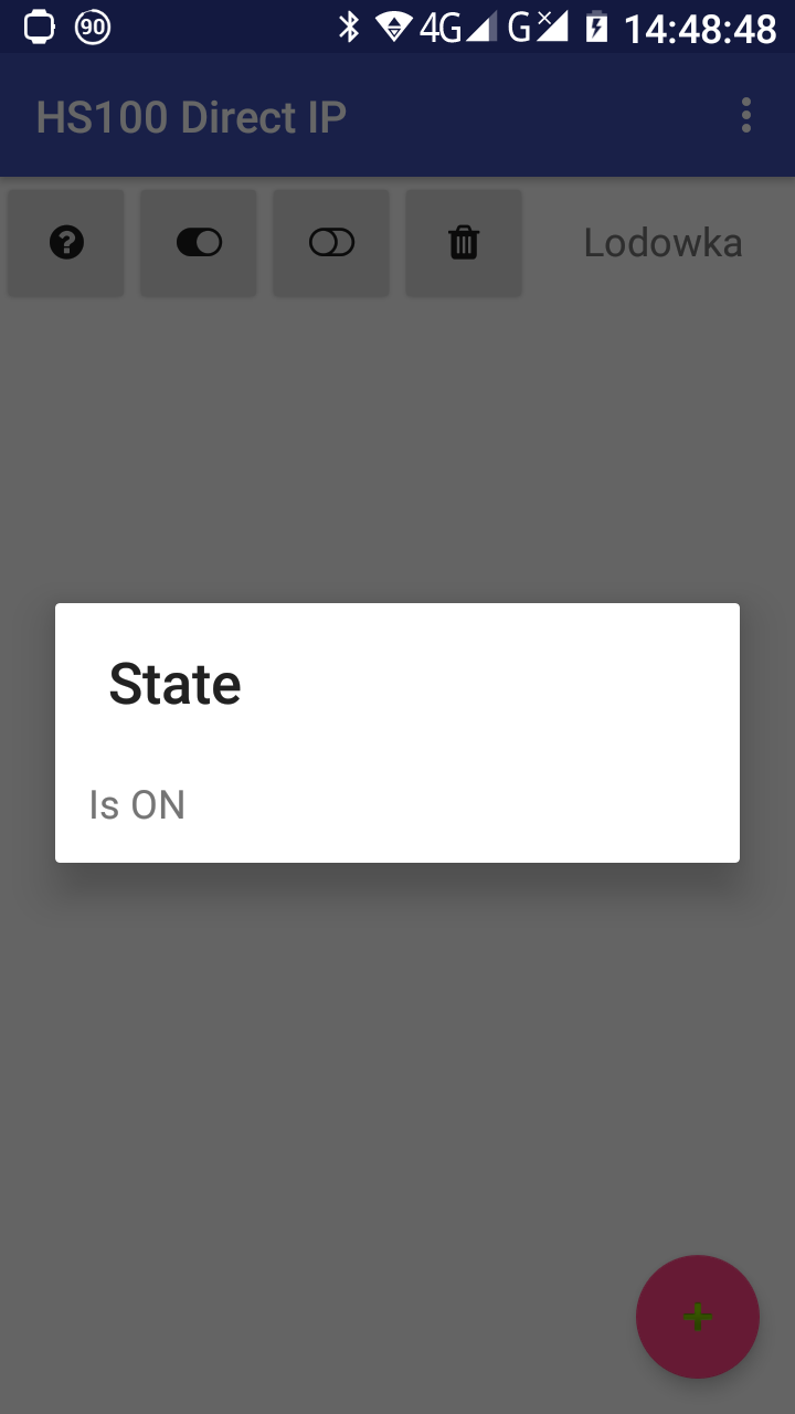

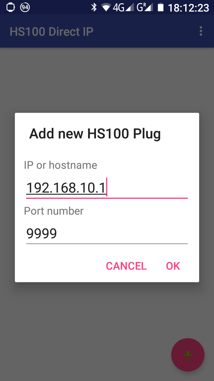

HS100 Direct IP
sam sobie odpowiadam, ale przypuszczalnie użytkowników tego typu sprzętu nie ma zbyt wielu w PL
a więc - jeden z polskich użytkowników napisał aplikację dla Androida pod dość wymowną nazwą HS100 Direct IP umożliwiającą bezpośrednie sterowanie tą rodziną gniazdek TP-Link'a (HS100 i HS110), czyli z pominięciem chmury Kasa (która działa czasem zawodnie, mimo hostowania podobno na AWS)
https://play.google.com/store/apps/detai...00directip
sterowanie odbywa się za pomocą sieci lokalnej na standartowym (dla tej serii smart-plugów TP-Linka) porcie 9999 z wykorzystaniem ręcznie podanego IP lub nazwy hosta urządzenia
oczywiście możliwe jest także sterowanie od strony internetu o ile dysponujemy publicznym adresem IP (nie będącym za firewallem czy NATem operatora) stosując przekierowanie portów, czego nie udało mi się sprawdzić z braku takowego obecnie, ale nie widzę powodów dla których miało by to nie działać
(sprawdziłem to lokalnie "udając" konfigurację jakbym miał publiczne IP i działa)
musimy zadbać o to aby ten adres się nie zmieniał z pozycji posiadanego routera (za pomocą bindowania ARP czy tzw. statycznego DHCP) bo plug sam w sobie nie posiada możliwości konfiguracji statycznego IP (wcale nie posiada możliwości konfiguracji, jest wyłącznie klientem DHCP)
co ciekawsze aplikacja na etapie dodawania sprzętu do listy sprawdza obecność urządzenia pod podanym adresem
trochę mi brakuje sprawdzania stanu urządzeń przy starcie aplikacji (i prezentowania tego w czytelniejszy sposób), ale "darowanemu koniowi w zęby się nie patrzy", a oprócz oficjalnej (chmurowej) aplikacji jest to chyba jedyna w pełni darmowa i pozbawiona reklam apka ze wsparciem tego sprzętu
edit: obecnie jest jeszcze "Yeti", znacznie bardziej rozbudowane i obecnie darmowe (ale kierunku rozwoju nie sposób przewidzieć - autorzy próbowali wystartować z aplikacją płatną abonamentowo, a kwota tego abonamentu była ponad wszelkie rozsądne granice)
wrzuciłem też screenshoty dla wszystkich którzy nie mogą zobaczyć jak to działa z braku kompatybilnego sprzętu
(u mnie HS110 występuje pod IP 192.168.10.148 za to nie ma go pod 192.168.10.1)
w tym jeden z nich (ostatni) jest wykonany dzięki pewnemu "oszustewku" - mam tylko jeden smartplug, ale przypisałem mu dodatkowo kilka różnych URLi (aplikacja najwyraźniej sprawdza wpisy, więc omyłkowo raczej się nie da zdublować wpisów przez kilkukrotne dodanie tego samego adresu)
