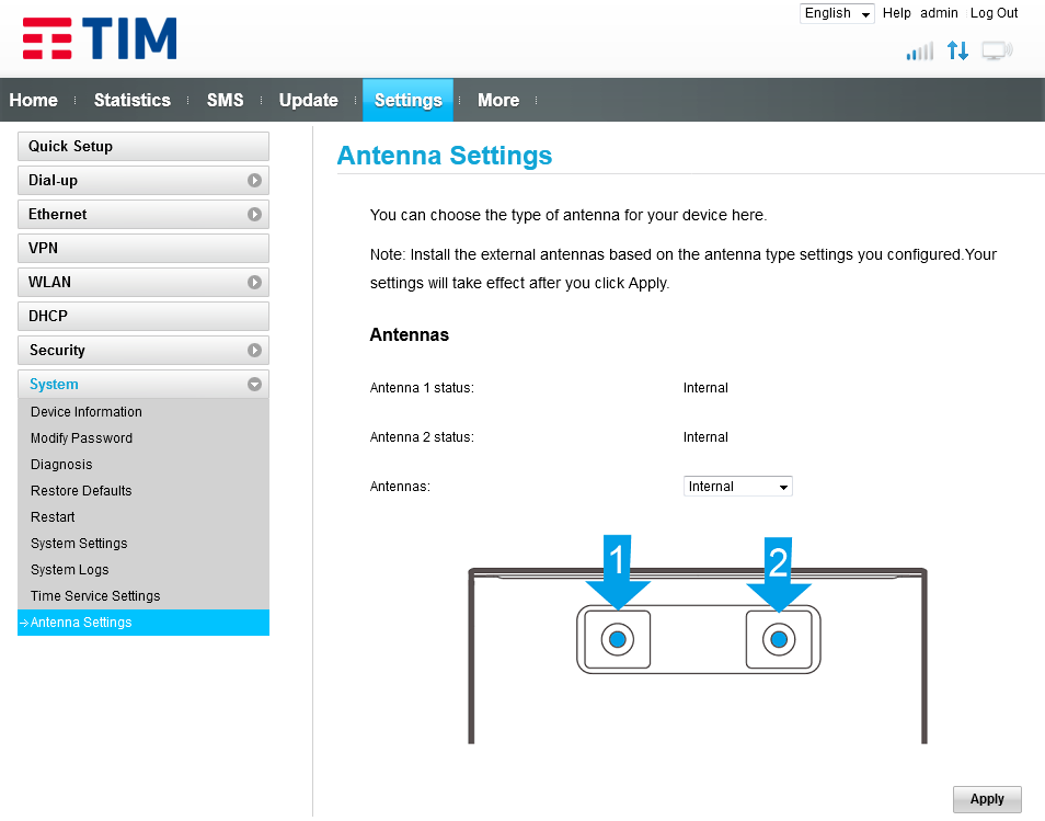

W B525 wybór anteny jest w dość idiotycznym miejscu
(raczej takie umieszczenie jest wbrew logice), niektórzy operatorzy blokują możliwość zmiany w brandowanym dla siebie sprzęcie. co może znaczyć "Hi" nie mam pojęcia, ale "WPS" to po prostu WPS (parowanie sieci WiFi przyciskiem), a ten drugi przycisk obok to wyłącznik więc chyba powinien być opisany "Power"? brak USSD jest raczej normalny (tzn. od lat nie były mi potrzebne, to nawet nie zwróciłem uwagi na brak obsługi ) Odnośnie 3 to takim mistrzem rysowania nie jestem, ale wyobraź sobie ołówek przebijający prostopadle kartkę ołówek to antenka, a kartka to płaszczyzna robocza (płaszczyzna w której zysk anteny prętowej jest optymalny) - jeśli ołówek jest pionowy to kartkę masz poziomo, co nam symbolizuje maksymalny zysk w każdą stronę świata oczywiście w poziomie czyli byle nie w sufit ani w podłogę , a jeśli ołówek jest poziomy to kartka jest pionowa, więc obracając teraz ołówkiem w płaszczyźnie poziomej zmieniasz kierunek płaszczyzny kartki (a optymalny zysk jest tylko w 2 kierunkach świata, w pozostałych 2 do nich prostopadłych za to jest najwyższe tłumienie; a było nie było stacje bazowe nie są ani pod ziemią, ani na niebie, więc pozostałe kierunki znajdujące się na płaszczyźnie roboczej nas nie interesują). Jaśniej nie umiem, sorry… Statystyki Folding@home |

Jakoś w tym B535-232 nie mogę tego znaleźć.
To nie jest sprzęt brandowany. Ściągnąłem programy: 1) LTE Watch [H], ale jakoś nie chce się połączyć z modemem, 2) LTE H Monitor i ten się łączy. Jest tam coś o antenach, 3) LTE Inspecteur - jeszcze nie instalowałem. Nie wiem tylko, czy używanie tych programów jest bezpieczne. Odnośnie płaszczyzn roboczych, to już chyba rozumiem. Dziękuję bardzo. Czyli dobrze te anteny miałem ustawione. Jedna była w pionie i podłączona do gniazda MAIN, a druga w poziomie podłączona do gniazda DIV. No i linia prosta prowadzona od nadajnika była prostopadle do pręta anteny. |

Rzeczywiście jest opcja ustawiania anten. Jednak w dzień więcej widać.
W menu głównym wybiera się "Zaawansowane", potem System > Ustawienia systemu > Ustawienia anteny > Rozwiń Dziś bez anten zewnętrznych miałem: RSRQ -8.0dB RSRP -82dBm RSSI -53dBm SINR 22dB Po podłączeniu anten i wymuszeniu ich używania parametry właściwie bez zmian, w okolicach: RSRQ -10.0dB RSRP -81dBm RSSI >=-51dBm SINR 18dB Odnośnie przycisków, to oczywiście Power nie wymaga objaśnień, a o ten drugi to się zapytam wsparcia. W innym wątku napisałem o próbie wysłania kodu USSD "z palca", ale nie orientuję się w tym. Na podstawie przykładów i opisu to zrobiłem, ale się nie udało. W trybie deweloperskim (Inspektor w Firefoksie) może coś znajdę, ale dłużej nad tym muszę posiedzieć, bo jeszcze nic w nim nie robiłem. |
