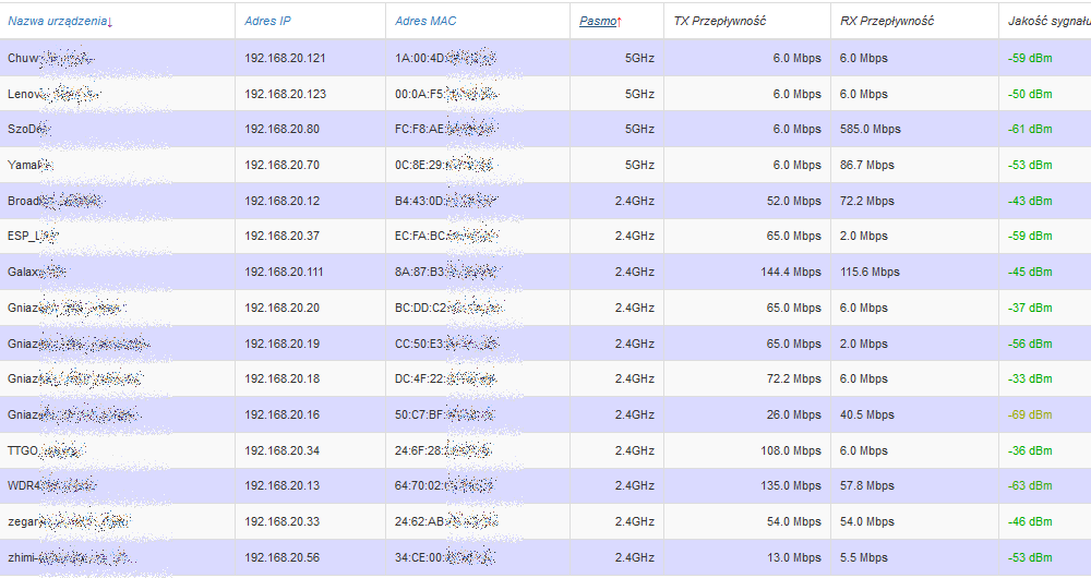

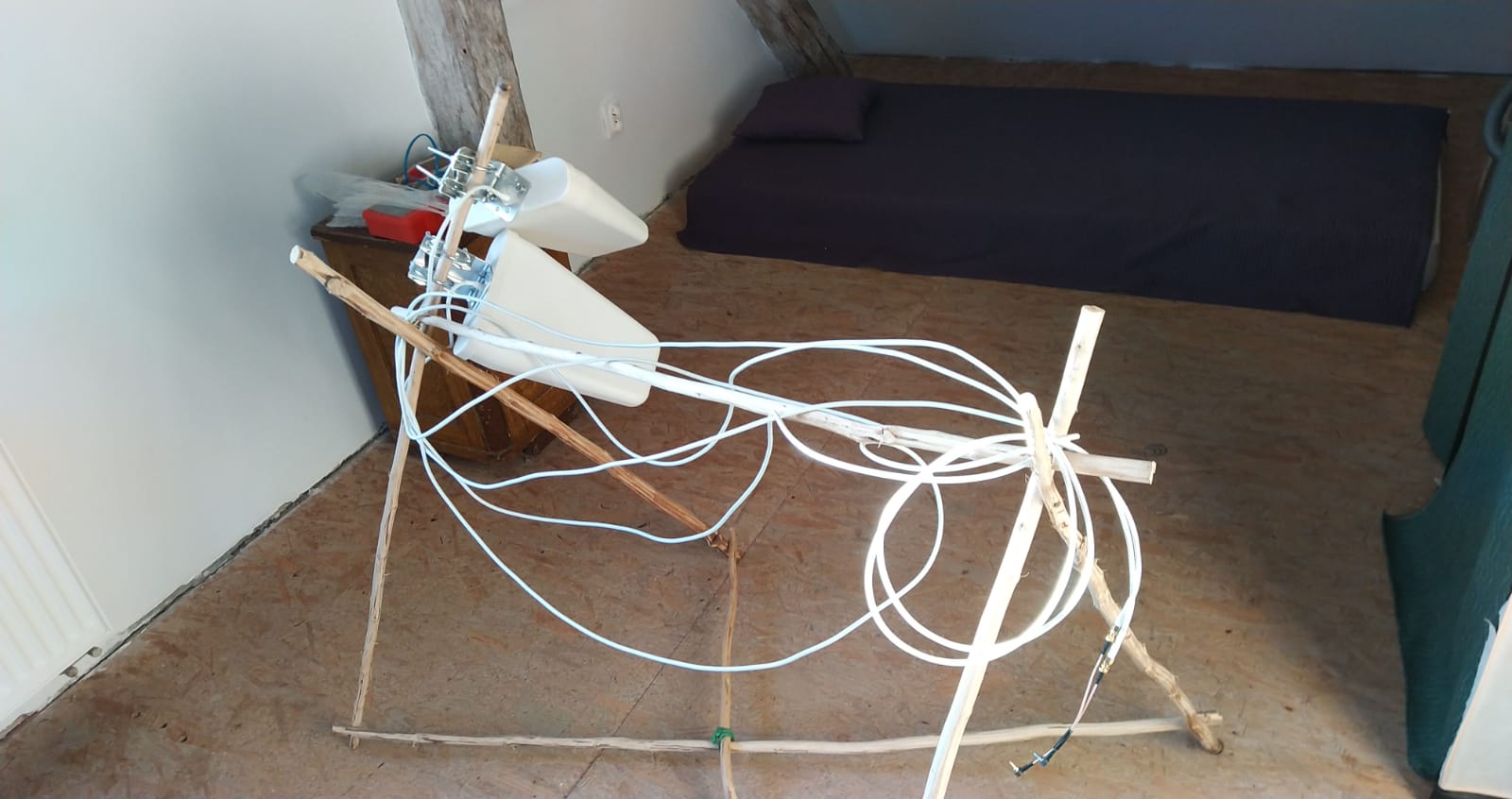

Twoje wyniki potwierdzają to co pisałem wcześniej - nie kupiłbym takich antenek, normalny dipol półfalowy ma zysk w okolicy "dwa z groszami" dBi, więc 7dBi to na 99,9% tylko marketing (by nie pisać "na 101%" - można wyprodukować antenę o budowie prętowej i sporo większym zysku od 2dBi, ale stopień jej skomplikowania raczej wyklucza tak niską cenę, ponadto wtedy konstrukcja przestaje być szerokopasmowa).
Jest jeszcze klika kwestii, o których warto pamiętać: 1. Aby stwierdzić wpływ anteny zewnętrznej, należy w GUI modemu (routera) ręcznie wybierać na zmianę anteny wewnętrzne i zewnętrzne (w przypadku włączenia autowyboru 2. Trzeba pamiętać, że te parametry podlegają nieustannym fluktuacjom (tym razem na obrazku w zasadzie cały mój główny panel "statystyk sieci" wraz z dobowymi wykresami m. in. tych kilku interesujących parametrów). Może powinienem dodać, że to są wartości bezustannie zmienne, a większy fragment stałej wartości raczej wynika z niedoskonałości systemu, który zbiera u mnie dane (no i z samego faktu, że router nie zawsze to raportuje dostatecznie często), tym razem wykres około pół dnia: 3. Dipol w polaryzacji pionowej jest anteną dookólną (bo płaszczyzna robocza tj. najwyższego zysku jest wtedy pozioma), ale przy zmianie polaryzacji na poziomą staje się kierunkowy - płaszczyzna robocza jest do niego prostopadła (i staje się płaszczyzną pionową), a maksymalne tłumienie jest kierunku zgodnym z jego osią (więc absolutnie nie można celować z nadajnik czubkiem anteny, ma być prostopadle). Statystyki Folding@home |
