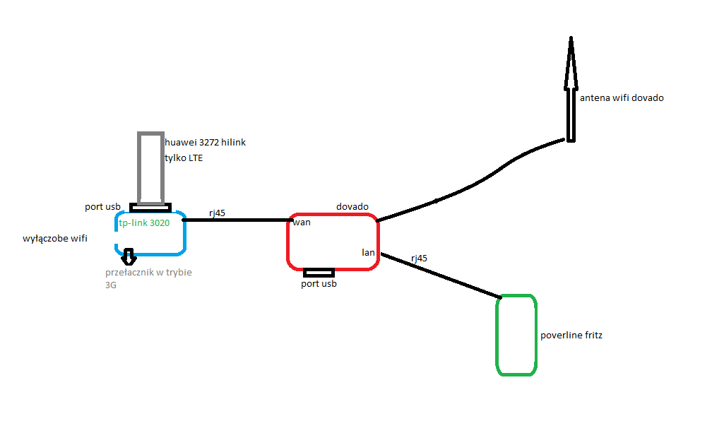

Nie podałeś pul IP poszczególnych urządzeń, ani gdzie działają serwery DHCP i nie wiemy którędy idzie ruch.
Jeżeli pula IP np. routera ADSL i MR3020 się pokrywają, to wpisanie IP MR3420 może powodować próbę wyszukania tego IP nie w podsieci MR3020, tylko właśnie w ADSL i stąd problem.
Nie od końca wiem co i jak jest połączone, prosty schemat w Paint dużo by wyjaśnił z adresami IP oraz czy działa w danym urządzeniu router i serwer DHCP.

witam ponownie pokaże jak było do tej pory     i w przyszłości jak bym chciał zrobić
przełączyłem dovado z trybu pobierania internetu z usb na tryb pobieraj z wan, wiec teoretycznie powinno chodzić, tp-link ma wyłączone wifi bo aż tyle nie jest potrzebne, pracuje w trybie 3G i pobiera sygnał internetu tylko z huaweia który jest do niego podpięty, wszystko jest podpiete jak na rysunkach

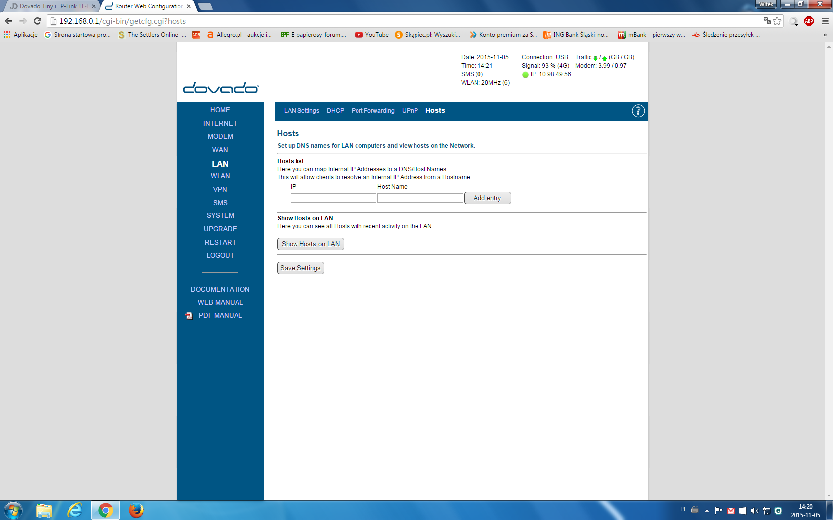

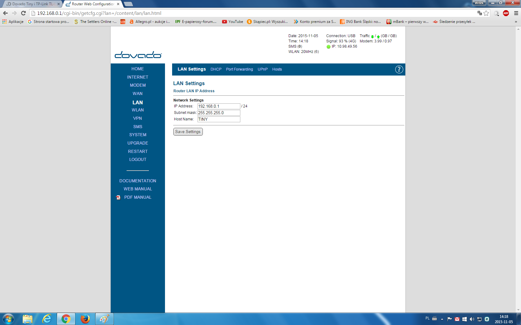

prawie nie sposób znaleźć błędu - do obu routerów masz podpięty modem, czyli jest inaczej niż na schemacie (choć przypuszczam, że przekładałeś modem więc nie są to realnie te konfiguracje do których dążymy)
jakkolwiek podsumowując masz taki układ (IP, maska, brama, LAN, DNS1, DNS2):
1) modem 1 hilink (tu raczej nie ma szans na zmiany)
192.168.1.1
255.255.255.0
192.168.1.0 (192.168.1.100 - to akurat IP podpiętego klienta czyli TP-Linka)
2) TL-MR3020
192.168.0.254
255.255.255.0
192.168.1.1
192.168.0.0
192.168.1.1
192.168.1.1
3) Dovado tiny
192.168.0.1
255.255.255.0
192.168.0.0
192.168.0.1
brak
4) modem 2 (w trybie tradycyjnym, czyli NIE-hilink)
10.98.49.56 (NAT operatora)
sugeruję zmianę podsieci w której pracuje tiny w tym miejscu
http://forum.jdtech.pl/attachment.php?aid=1724
na np. 192.168.2.1 co zmieni jego podsieć na 192.168.2.0
(i co przyniesie automatycznie zmiany w innych miejscach, po zastosowaniu zmiany i restarcie routera)
bo obecnie oba routery pracują w tej samej podsieci 192.168.0.0
co wyklucza ich poprawną współpracę przy połączeniu kaskadowym

faktycznie screeiny robiłem osobno podłączając każdy z routerów bo w kombinacji tplink z modemem podpiety do dovado ( rysunek 2 ) nie widać tp-linka. i wygląda to jakby w każdym był modem. aktualnie jade na RBM, znalazłem DNS Play:

kurde, zastosowałem sie do wskazówek, zmieniłem IP, DSN i teraz wszystko hula jak trzeba, a cały restart tiny trwa może 1,5 min
    tak działa teraz i każde urządzenie jest widoczne
śliczne dzieki
