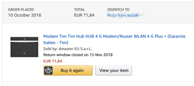

![]() Niestety w kwestii wykorzystania routera w charakterze telefonu GSM nie jestem w stanie podpowiedzieć - pozostaje pytać sprzedawców o taką funkcję lub czytać specyfikacje… Fajny temat na kampanię marketingową - znaleźć funkcję której nikt inny nie oferuje (a zatem nikt nie korzysta), wprowadzić ją do swojego wypustu reklamować jako coś wyjątkowego ![]() Funkcje głosowe zaczęły znikać z modemów GSM gdzieś w okolicach sporego rozwoju 3G, podejrzewam, że nie bez powodu (raczej nikt by nie zrobił takiego cięcia wiedząc, że traci klientów, więc to dla decydującej większości użytkowników nie jest istotna funkcja, podejrzewam, że podobnie to wygląda w kwestii routerów). PS Mój b525s-23a ma port telefoniczny i nawet podpuściłeś mnie na tyle, że odgrzebałem stacjonarny aparat telefoniczny (a nawet parę, bo te gigasety są nie do zajechania i po wielu latach eksploatacji zaległy "szufladę" gdy stały się niepotrzebne) i… się okazało, że prawdopodobnie się pozbyłem wszelkich przewodów telefonicznych i nie mam czym spiąć bazy z routerem. Statystyki Folding@home |
