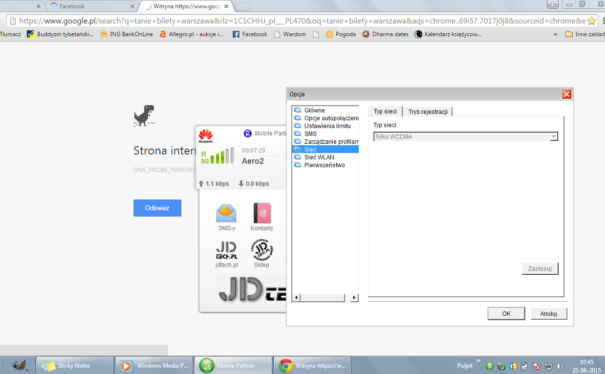

Tym razem zrobiłam za pomocą Mobil Partnera, podziałało chwilkę i dalej to samo (modem świeci na seledynowo) strony się nie otwierają, pomimo, że jest Tryb sieci - Tylko WCMDA. Może modem się popsuł? U męża w laptopie z wbudowanym modem, wszystko działa bez zarzutu. Dołączam zrzut ekranu. |

Wracamy do pytania - pojedynczego:
Czy modem ma wymuszone UMTS 900, czy też nie? |
