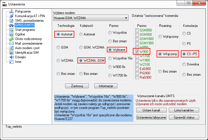

Opis dotyczy problemów ze stabilnością transferów po zmianie kart SIM 1 października 2012 i pracy karty SIM Aero2 w roamingu w sieci Plus.
UWAGA: propozycja dla bardziej zaawansowanych użytkowników. Tego rodzaju manipulacje w konfiguracji modemu zawsze niosą ze sobą ryzyko jego uszkodzenia - zwykle odwracalnego, ale trudnego do zdiagnozowania. Jeżeli korzystamy z modemu Huawei (testowane na E3131s-2) i pojawi się jeden z następujących problemów: - modem nieprawidłowo przełącza się między trybami wolnej transmisji UMTS (dioda ciemnoniebieska) i szybkiej transmisji HSPA (jasnoniebieska/turkusowa) głównie blokując modem w trybie UMTS, co ogranicza transfer do około 50kbit/s i uniemożliwia normalne korzystanie z Aero2 - modem odmawia zalogowania do sieci Plus mimo, że widać ją na liście operatorów i na starej karcie modem normalnie pracował w tej lokalizacji z Aero2 Jest także wątek poświęcony modemom ZTE: http://forum.jdtech.pl/Watek-wymuszanie-...demach-zte To istnieje możliwość zablokowania modemu tak, aby pracował TYLKO w paśmie przeznaczonym dla Aero2, to znaczy UMTS 900 MHz. UWAGA: nie należy próbować tej procedury z modemami innymi, niż Huawei, gdyż procedura ta może potencjalnie nawet uszkodzić modem! UWAGA2: po tej operacji modem będzie działa TYLKO z siecią Aero2 oraz niektórymi nadajnikami sieci Play. Nie będzie możliwości wybrania innych sieci na większości terytorium Polski, gdyż tylko te sieci mają koncesję na nadawanie w tym paśmie. Procedura: 1. Pobieramy program Top NetInfo w wersji 3.65 lub nowszej: http://www.sklepy.ehost.pl/top_netinfo.zip 2. Wyłączamy program Mobile Partner/Play Online, który steruje modemem. 3. Uruchamiamy Top NetInfo i w Ustawieniach na karcie Komunikacja AT i PIN włączamy komunikację AT. 4. Przechodzimy na kartę GPRS/UMTS i ustawiamy opcje jak na poniższym zrzucie: 5. Zatwierdzamy zmiany przyciskiem Zastosuj. Zamykamy TNI (Top NetInfo), uruchamiamy Mobile Partner i próbujemy się połączyć z Aero2. ------- Jeżeli chcemy przywrócić ustawienia domyślne, ustawiamy zmienione opcje następująco: Technologia: Automat Kolejność: WCDMA, GSM Pasmo: Wszystkie Roaming: Włączony Komutacja: CS i PS i zatwierdzamy Zastosuj. ------- Ogólne zrzuty ekranu i przydatne uwagi dotyczące Top NetInfo można znaleźć w (już nieaktualnym, bo nie ma blokady TS11) artykule: http://jdtech.pl/2011/08/aero2-na-czym-p...-e169.html UWAGA: Metoda nie jest dostępna dla modemów w wersji HiLink (które nie są sterowane programem Mobile Partner lub jego odmianami). ------- Dla osób, które chcą dokonać zmiany konfiguracji modemu za pomocą komend AT: 1. Ustawienia jak na zrzucie ekranu: AT^SYSCFG:2,2,2000000000000,1,2 2. Z wymuszeniem pracy modemu tylko WCDMA: AT^SYSCFG:14,2,2000000000000,1,2 3. Zalecane ustawienia domyślne: AT^SYSCFG:2,0,3FFFFFFF,1,2 ------- Ciekawostka: Niektóre nowsze modemy Huawei mają problemy z właściwą reakcją na wymuszenie UMTS 900 MHz. Takim modemem jest Huawei E3131h-2 (nowa wersja dostępna od początku 2014 roku u polskich operatorów). Samo wymuszenie prawdopodobnie działa, jednak ustawienie powyższych opcji powoduje zablokowanie możliwości wyświetlenia listy sieci widzianych przez modem. Więcej o tym modelu: http://jdtech.pl/2014/06/nowa-wersja-hua...dnosc.html |

Sorry, ale w zakładce GPRS / UMTS teraz zaznaczamy W900? (było GSM900)

Raczej nigdzie nikt nie polecał zaznaczania trybu 2G dla pracy w sieci tylko 3G, którą jest Aero2.

(05-10-2012 11:41)jakubd napisał(a): Raczej nigdzie nikt nie polecał zaznaczania trybu 2G dla pracy w sieci tylko 3G, którą jest Aero2. http://jdtech.pl/2011/08/aero2-na-czym-p...-e169.html ![]() |
05-10-2012, 14:14
RE: Wymuszanie UMTS 900 MHz w modemach Huawei
W którym miejscu, bo nie widzę?
No chyba, że mówisz o (niedostępnych w tym układzie na ekranie - wyraźnie pokazuję tryb Wszystkie) opcjach pasm - jest tam GSM900 i W2100 - ale ponieważ są niedostępne (nie da się ich prestawić), nie wyróżniłem ich czerwoną obwódką i ich stan nie ma znaczenia. |

(05-10-2012 14:14)jakubd napisał(a): W którym miejscu, bo nie widzę?No ja te ustawienie ze zdjęcia z tutorialu rozumiałem tak, że jak jest zaznaczone 'wszystkie' to dotyczy to wszystkich zaznaczonych, to jest dwóch pasm tzn. 'GSM900' oraz 'W2100'. Ale jest jak mówisz bo lista pasm przy wybraniu 'Wszystkie" jest nieaktywna (szara). Mój błąd interpretacyjny ![]() |

spavnosky: Po wymuszeniu W900 w TNI powinieneś na liście operatorów mieć tylko Plus (3G) oraz ewentualnie Play (3G). Po zalogowaniu do Plusa powinno działać poprawnie. Pierwotne ustawienie 900/U2100 nie miało sensu.
darowizna: Jeżeli wymusisz W900 za pomocą instrukcji z pierwszego posta na liście operatorów powinien być widoczny tylko Plus i Play - jeżeli Plus zniknie, to znaczy, że jesteś poza zasięgiem sieci. Joebuddy: Nie, nie ma, ale nie jest ten program konieczny w Linuksie (w Windows też nie). Wystarczy na port modemu wysłać polecenie AT: Kod: AT^SYSCFG:2,2,2000000000000,1,2 Kod: echo "AT^SYSCFG:2,2,2000000000000,1,2\r" >/dev/ttyUSB0 Przywrócenie zalecanej komfiguracji domyślnej (automatyka modemu działa) robi się tutaj następującym poleceniem: Kod: AT^SYSCFG=2,0,3FFFFFFF,1,2 |

na podstawie pierwszego załączonego obrazka jestem pewien, że nie wykonałeś wymuszenia pracy modemu wyłącznie w paśmie WCDMA 900MHz kluczowe jest tu ustawienie modemu jak na pierwszym screenie w pierwszym poście Jakuba http://forum.jdtech.pl/Watek-wymuszanie-...68#pid6268 ekran wyboru operatora w MP wygląda wtedy tak: ![]() oczywiście poza aglomeracjami na tej liście może się pojawić też sieć Play jeśli przy wymuszonym WCDMA900 nie widać sieci Plus, to znaczy, że nie ma zasięgu Aero2 @Joebuddy nie ma odpowiednika TNI pod linuxa ale większość "magii" w tym programie to całkiem zwyczajne komendy AT wysyłane do modemu a takowe można przesłać do modemu z poziomu dowolnego systemu operacyjnego swoją drogą ciekawe czy TNI byłoby w stanie pracować spod Wine http://www.winehq.org/ edit: widzę, że Jakub był szybszy ![]() jakubd napisał(a):darowizna: Jeżeli wymusisz W900 za pomocą instrukcji z pierwszego posta na liście operatorów powinien być widoczny tylko Plus i Play - jeżeli Plus zniknie, to znaczy, że jesteś poza zasięgiem sieci.dodam, że w aglomeracjach Play nie działa w pasmie 900MHz więc go nie widać przy takim ustawieniu modemu Statystyki Folding@home |

Ustawilem tak jak Jakub podal (kluczowym elementem u mnie okazalo sie zrestartowanie laptopa) i teraz wszystko smiga ale jest jedno male ale, mimo tego, ze mam ustaiwone tak jak na screenie Jakuba to nadal przelacza mi miedzy trybami WCDMA i HSPA+, dlaczego?

Przełączanie H<->U (jasnoi ciemnoniebieski), o ile odbywa się zgodnie z założeniem (nic nie robisz - U, przesyłasz dane - od razu przełącza się do H) jest absolutnie normalnym zjawiskiem i tak ma być.
